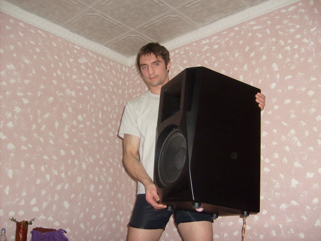

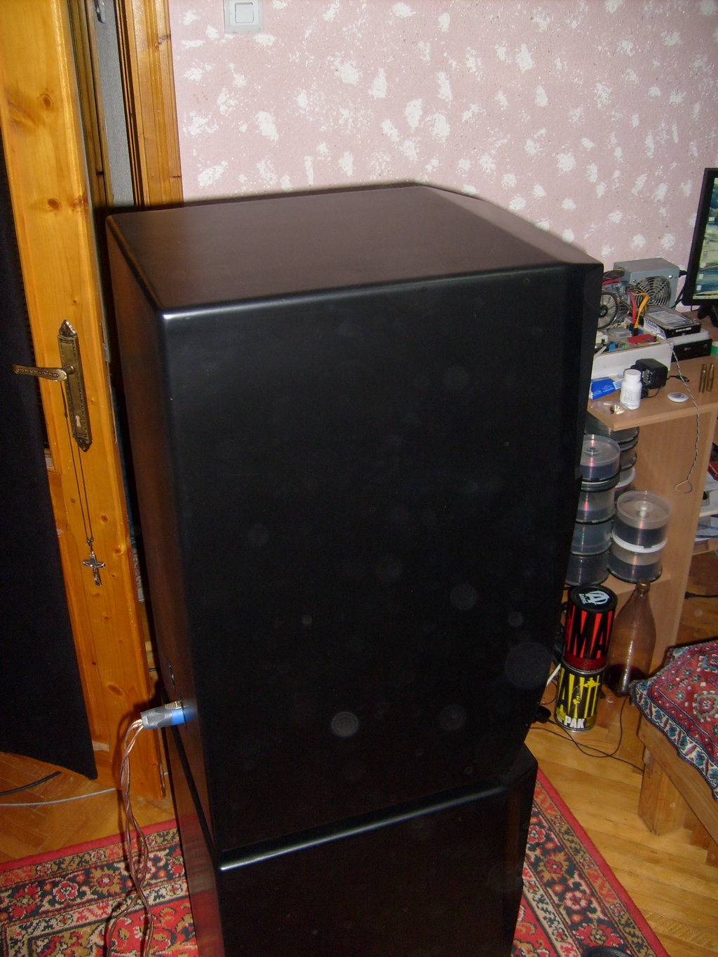

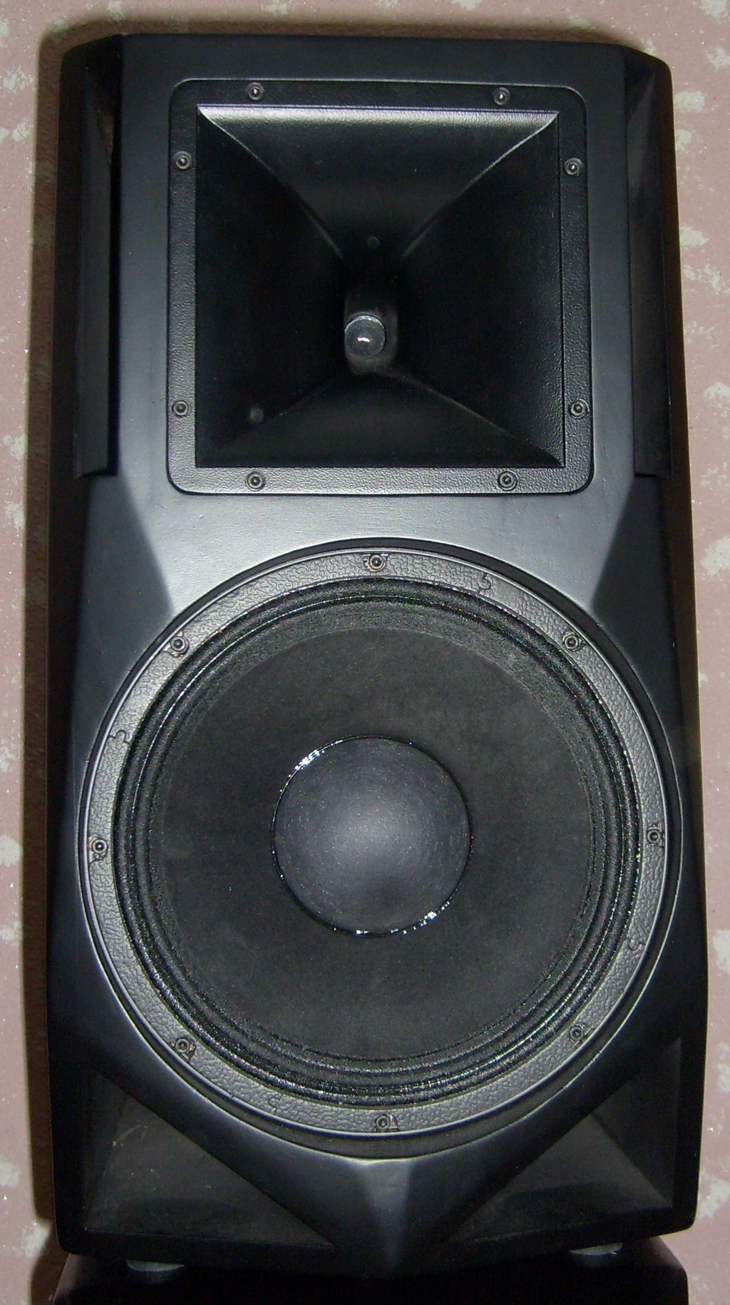

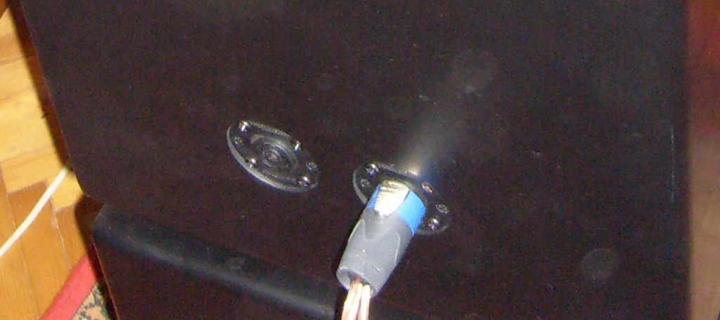

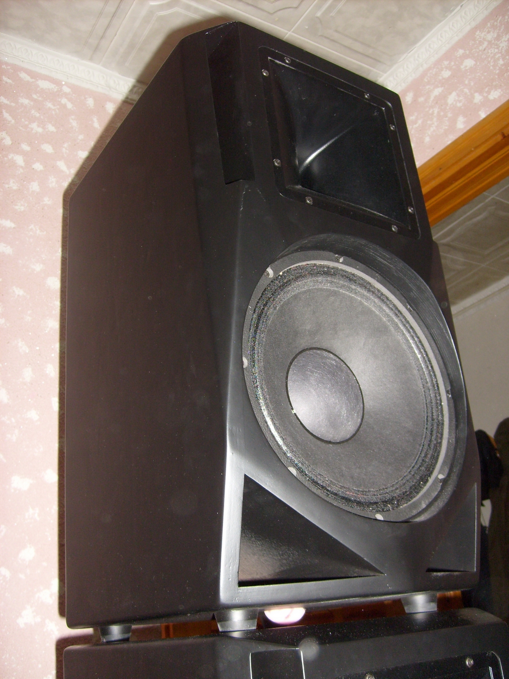

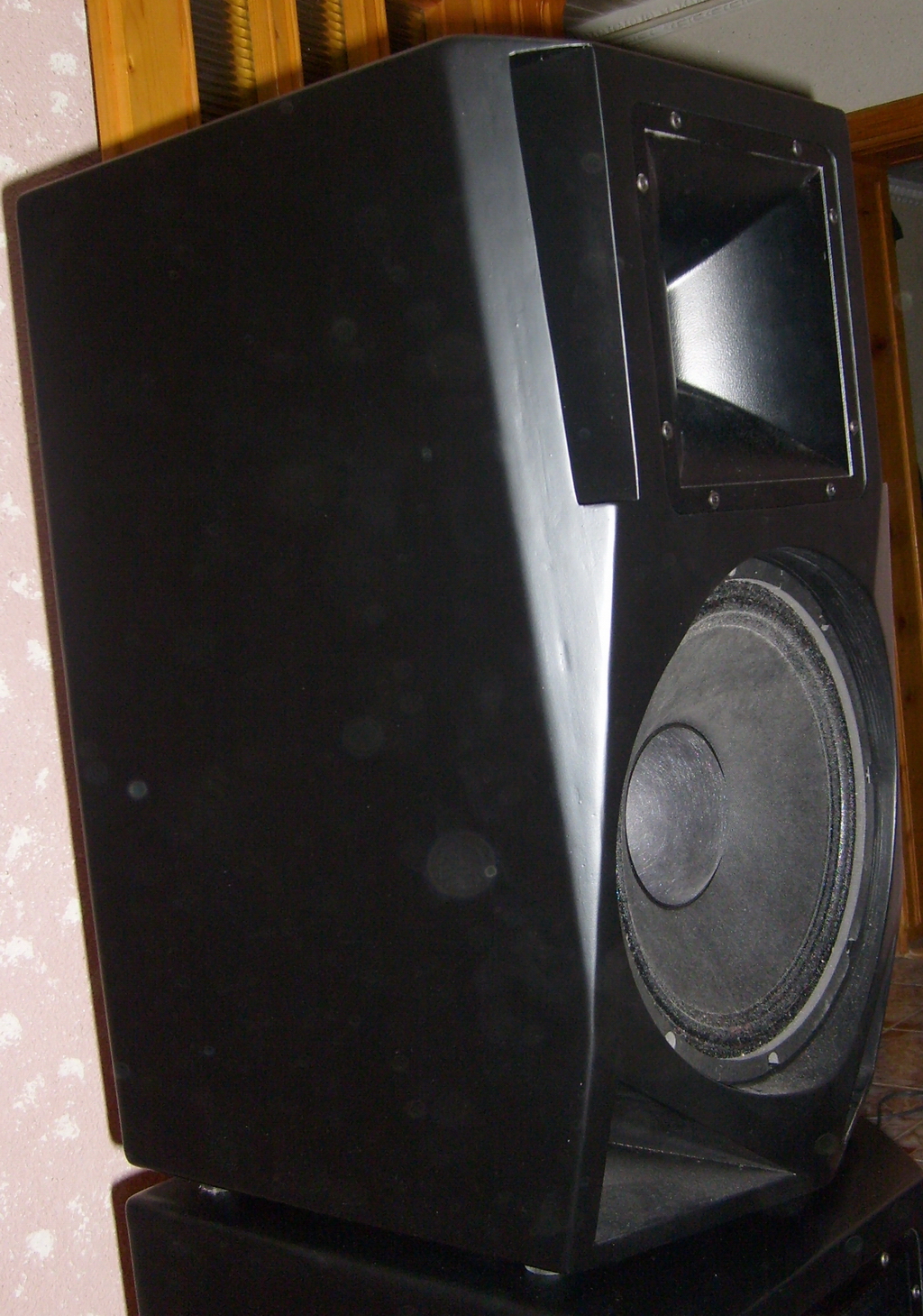

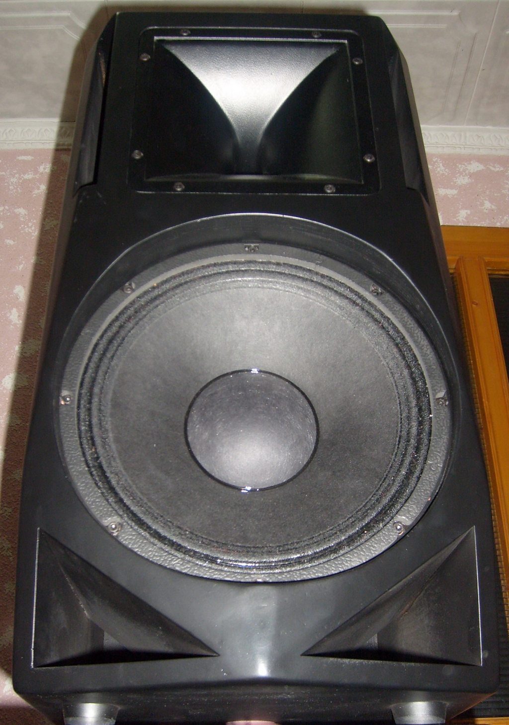

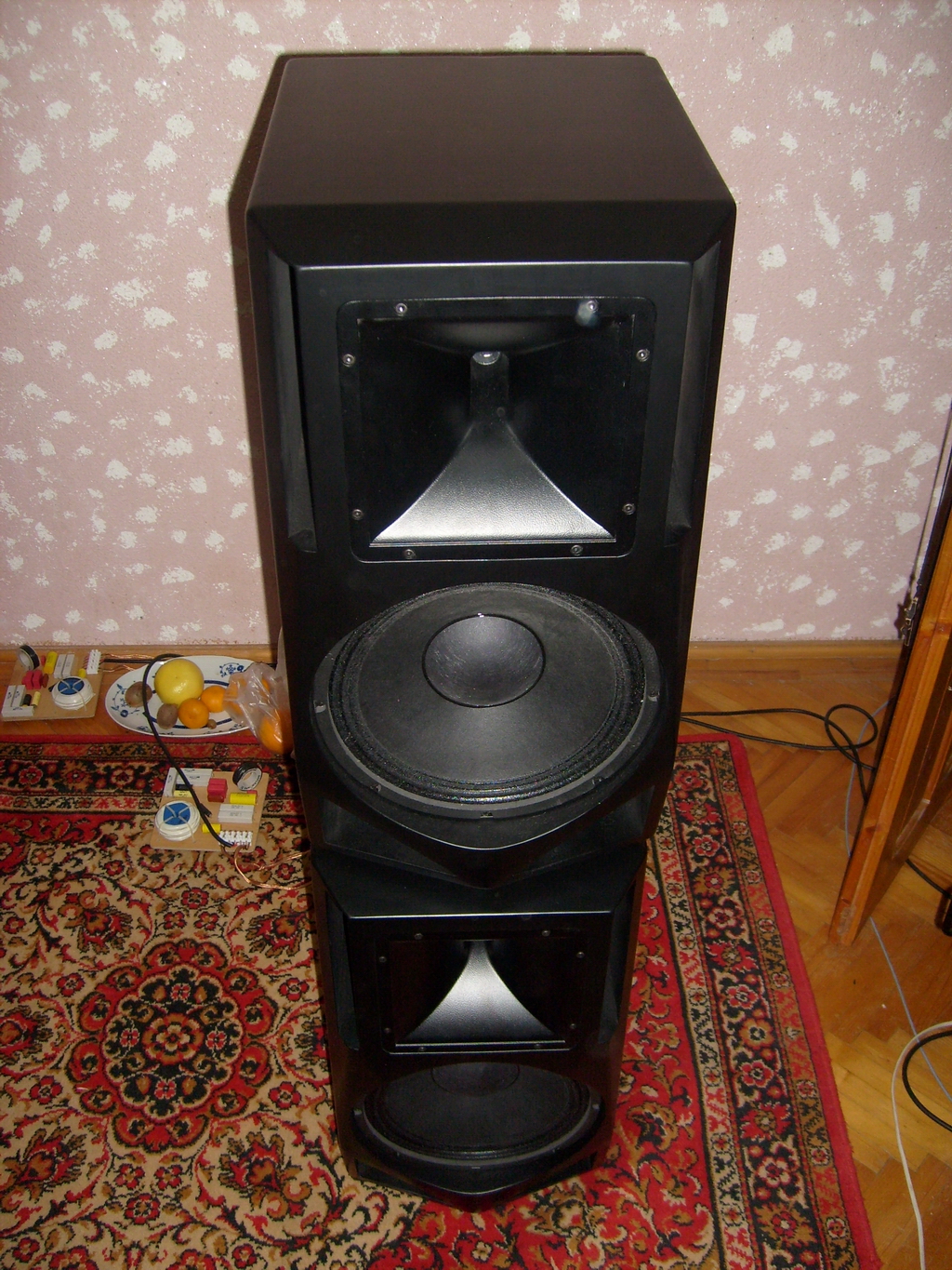

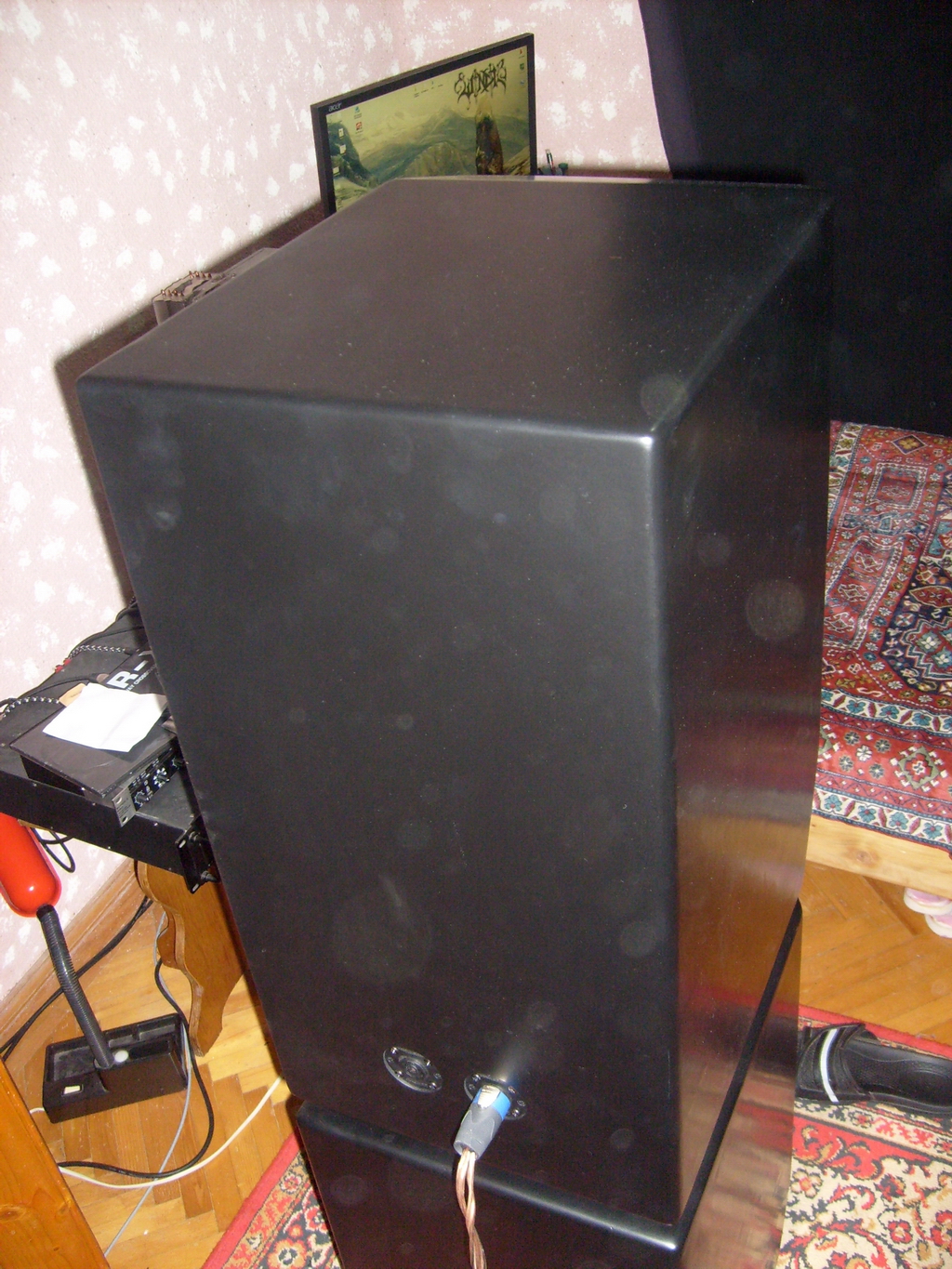

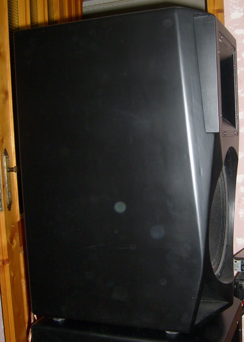

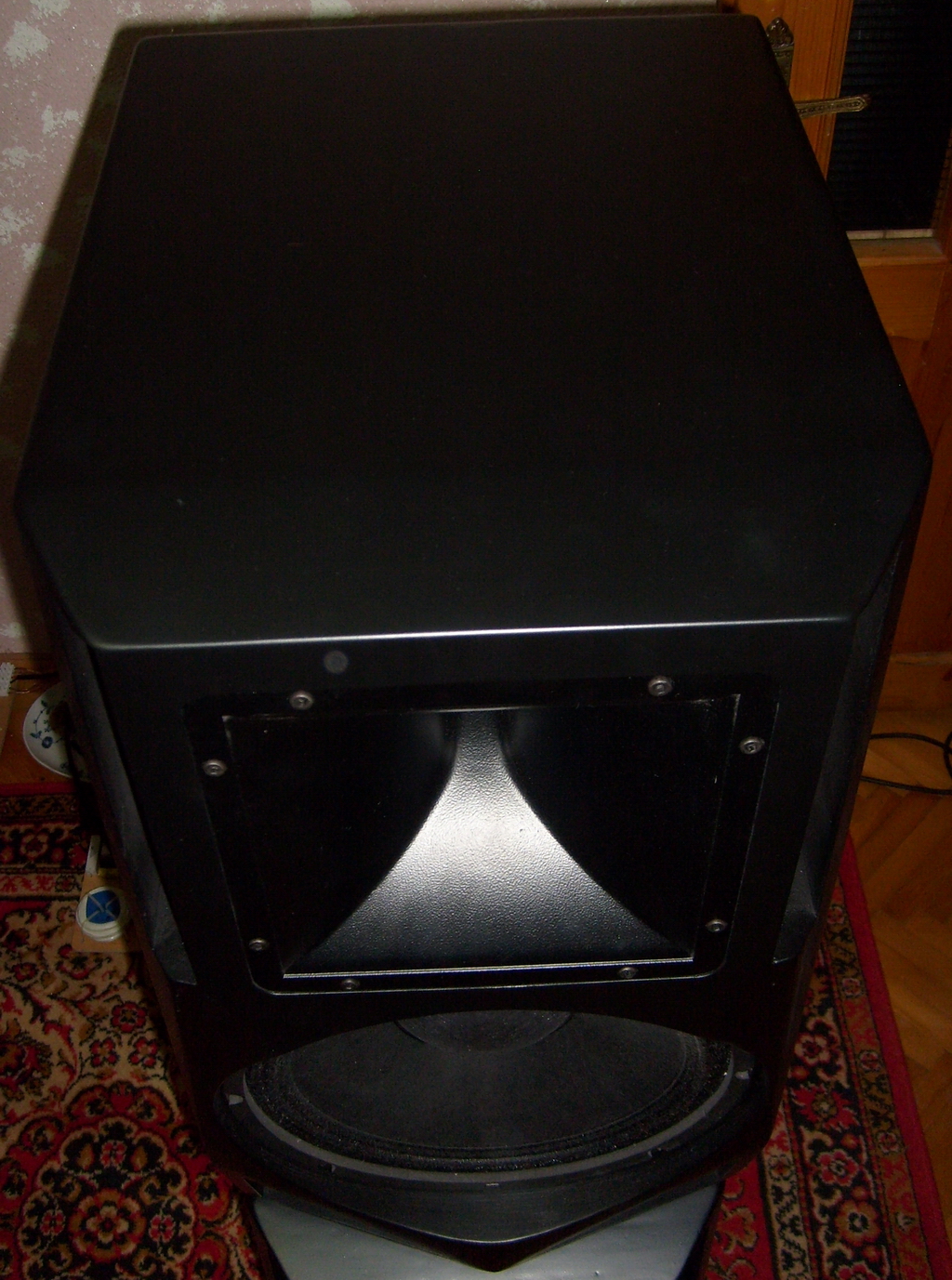

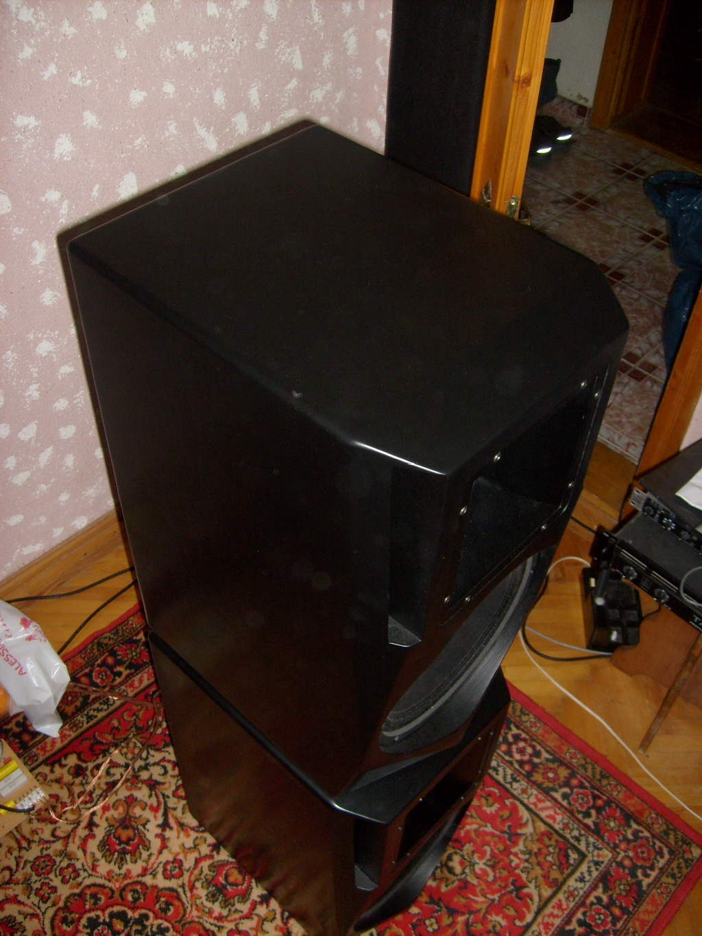

Am reusit sa asamblez incintele si am realizat o serie de fotografii, facute cam in graba ce-i drept, cat mi-a permis timpul; unele mai reusite, altele mai putin. Dar sa va faceti macar o idee.
M-am fotografiat si cu una in brate sa fie tat bun :) . Voi incerca zilele astea sa postez si proiectul in sectiunea corespunzatoare, sa vad ce timp am.
Am facut si un filmulet; se vede si se aude tare rau. Dar macar sa le si auziti, sa va convingeti ca exista :) .
Cam asta-i.

arata foarte bine, cred ca ai muncit ceva la finisaj
nu te-a tentat cumva sa le lacuiesti?
Trebuie sa facem un "hall of fame" pentru constructorii DIY :wink:
 Subiectul mesajului: Re: FR cu SNII-12MB + D2500Ti-Nd - 16 + PH-220 - teste
MesajScris: Vin Noi 12, 2010 10:11 am
Mesaje: 1097
Localitate: Sogndal
Am finisat cam o luna la ele si tot nu au iesit cum trebuie pe alocuri. Stii ca m-ai servit tu cu doua placute de placaj si doua mi-a trimis DNA :) . Astea le-am imbinat in dinti pe cant, le-am adaugat la placile laterale, puse in presa evident.
Normal ca nu au iesit perfect plane platanele (era o diferenta de vreo 0.5 mm intre placi, pe grosime) asa ca le-am calibrat la o masina de calibrat, la o grosime de 17 mm (calibrat pe ambele fete). Eliminand astfel stratul superficial de furnir, placajul nu mai e asa perfect. De aici au rezultat unele denivelari pe suprafata, vizibile totusi doar daca bate pe ele lumina puternica.
Daca nu intervenea treaba asta cu calibratul, le lacuiam sigur (se vedea astfel si relatia intima a autorului cu incinta); dar acum cand am vazut cum au iesit (le-am dat cu vopsea auto mata - foarte rezistenta - la pistol) imi pare rau ca am vrut sa le lacuiesc, bine ca nu am facut-o; noroc ca a trebuit sa fac imbinarile, serios :) . Tot raul inspre bine.
