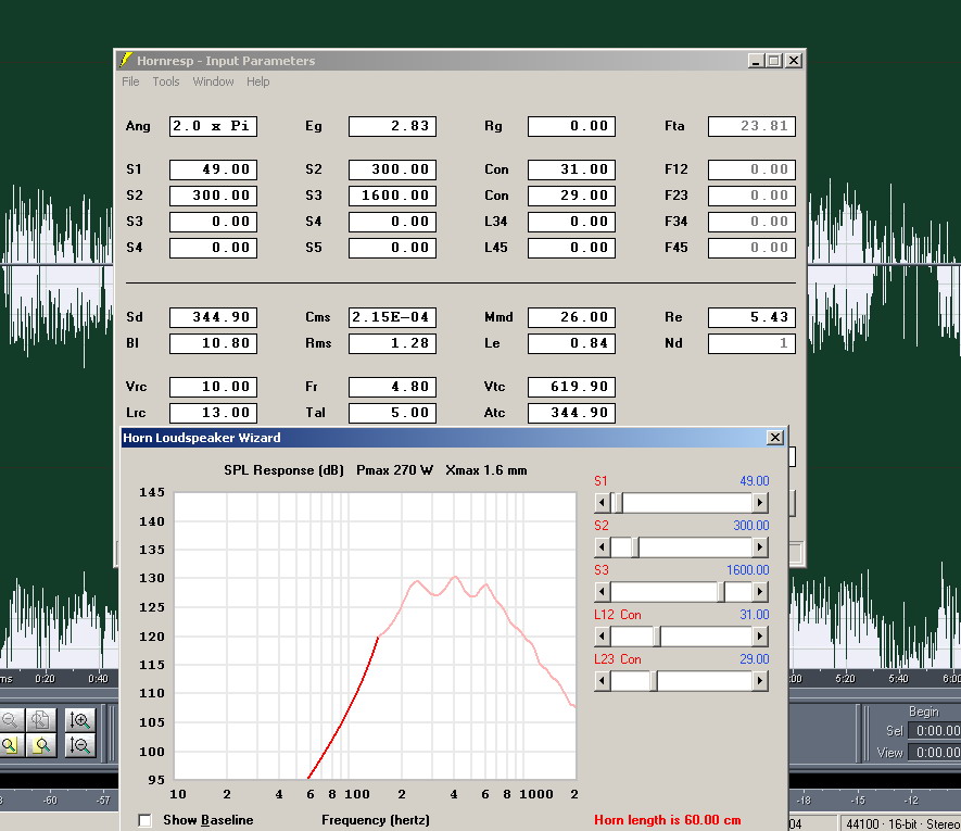

Salut, am inceput planurile pentru o pereche de sateliti horn loaded cu Eminence Gamma 10A - 10" 300W link: http://www.usspeaker.com/Gamma-10-1.htm iar ca driver voi folosi BM-D750II link: http://www.poweraudio.ro/index.php?p=prod ... model-2008
Datorita limitarilor difuzoarelor gama10a (fs 63hz, ebp ~115 si bl de 10.8 ) a trebuit sa ajung la un compromis si dupa multe simulari am ajuns la urmatorul proiect. Inainte sa ma apuc de lucru ascult si parerile voastre. Asa cum se vede in grafic am 3 peak-uri la ~250hz, la ~440hz si la ~620hz. Daca tot era sa am peak-uri am ales varianta asta pentru ca sunetul este mult mai armonios asa, majoritatea instrumentelor (mai ales in muzica electronica) fiind acordate pe frecventa de ton "A" de 440Hz iar celelalte doua peak-uri aproape ca se suprapun cu armonicele de la 440Hz asa ca e ideal.
Astea sunt difuzoarele pe care le am, asa ca nu incape vorba de alte difuzoare, insa daca aveti alte sugestii pentru drivere le ascult pentru ca acestea inca nu le-am comandat.
Amplificarea va fi facuta cu 2x ipa400 (270watti rms) iar filtrul va fi activ cu crosover pe la 190Hz. Pentru drivere va fi filtru highpass pasiv undeva la 950Hz.
Astept sugestii si pareri inainte sa incep constructia. Am atasat si planul din hornresp in format .txt

 Subiectul mesajului: Re: Midrange Horn - Eminence Gamma 10A 10" + driver BM-D750I
MesajScris: Mar Aug 23, 2011 10:16 pm
Driverul il tai prea jos.
MesajScris: Mar Aug 23, 2011 10:22 pm
Membru din: Vin Aug 19, 2011 1:29 pm
Mesaje: 7
Localitate: Cluj-Napoca
Iti faci griji de limitarile driver-ului sau din cauza ca frecventele insumate la punctul de crosover vor ajugne la spl prea mare in zona 1khz?
MesajScris: Mie Aug 24, 2011 8:20 am
care este panta de taiere a driverului?
MesajScris: Mie Aug 24, 2011 11:30 am
Mesaje: 7
24db/octava?
MesajScris: Mie Aug 24, 2011 11:32 am
cred ca ar putea merge OK
MesajScris: Mie Aug 24, 2011 3:56 pm
Mesaje: 7
Dupa mai multe calcule si din considerente financiare cred ca ar merge si driver de 1" BM-D446S 50Watt, taiat la 1200Hz tinadn cont ca nu vor primi niciodata mai mult de 270W RMS/8 ohm. Mircea ce parere ai? :D
LE: oricum trebuie sa-i fac atenuare de vreo 3-4 dB ca sa ajunga la media de 105dB pe care o are acum hornul, deci nu va ajunge toata puterea de 270 in driver.
MesajScris: Joi Aug 25, 2011 7:35 am
puterea nu e importanta ci SPL-ul maxim
o taiere atat de joasa va limita puterea driverului intr-o oarecare masura
e posibil sa mearga , dar e posibil sa te lovesti de limitarile termice ale driverului inainte de cele ale mediei.
MesajScris: Joi Aug 25, 2011 3:00 pm
Mesaje: 7
Ai dreptate.. si driverul de inalte functioneaza tot in horn. Am mai facut niste simulari si taierea ideala ar fi pe la 900Hz si asta pot face numai cu driver de 2" (daca merge asa).
