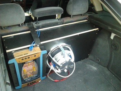

Incinta pe care am construito eu este asta :
dimensiunile sunt: 90X43.6X20

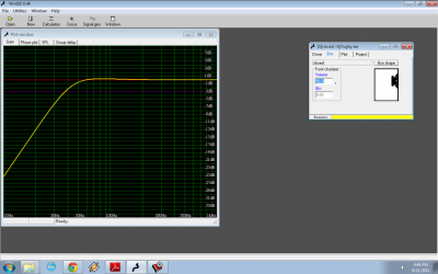

Si am facut (nu stiu daca am setat totul bine) o simulare in windISD si imi artara urmatorul grafric:

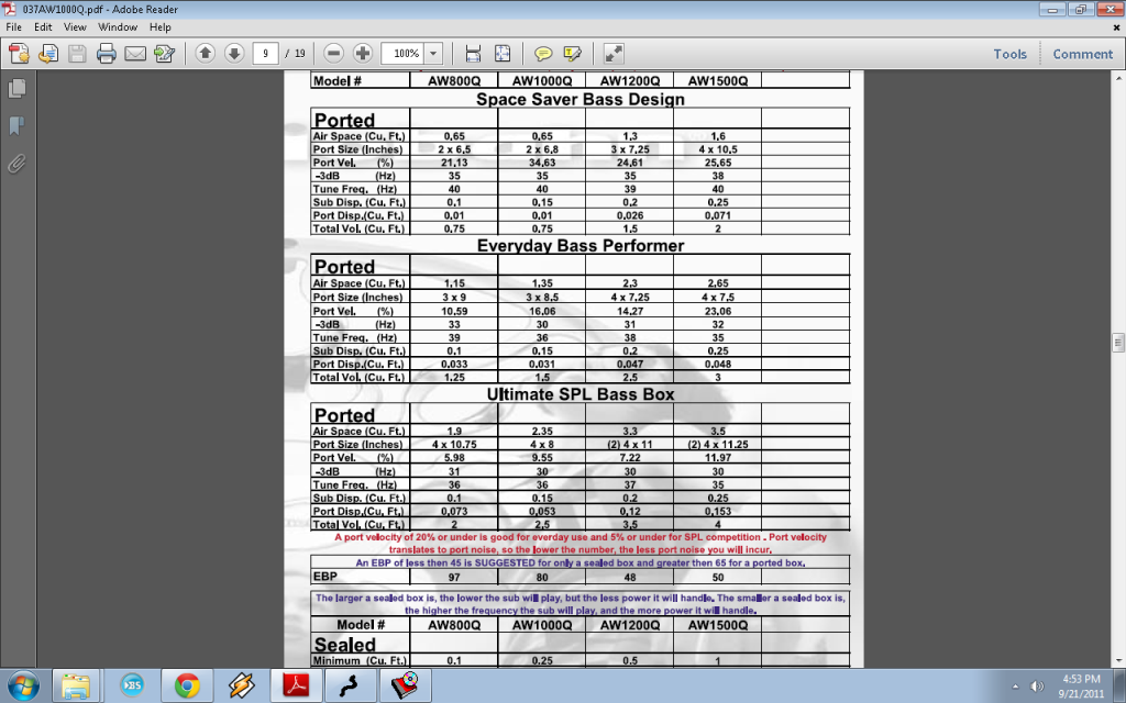

Astazi in timp ce cautam pe net am reusit sa gasesc urmatorul pdf:
proiect incinta.png [ 254.27 KiB | Vizualizat de 9203 ori ]

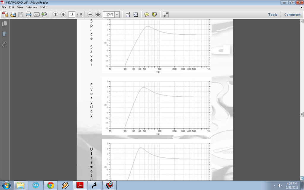

si in acest pdf erau graficele proiectelor astea :
grafic proiect original.png [ 196.36 KiB | Vizualizat de 9203 ori ]
NU seamana deloc cu graficul care mi-a rezultat mie :(

totul pare OK
graficele date in pdf iau in calcul castigul cabinei masinii de aceea arata diferit

Adica cutia mea este ok? Sa o las exact asa sealed? E acordata cum trebuie?
Eu am impresia ca difuzorul are o cursa cam mare de asta am deschis topicul asta. Mi se pare ca difuzorul poate mult mai mult decat se aude acuma
 Subiectul mesajului: Re: Proiect difuzor 12" auto
MesajScris: Joi Sep 22, 2011 8:18 am
e normal sa aiba cursa mare in incinta inchisa
incinta e OK
