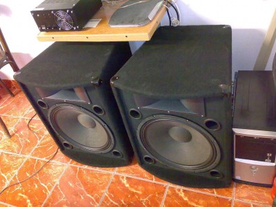

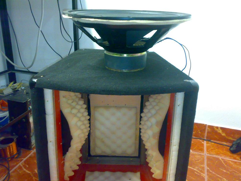

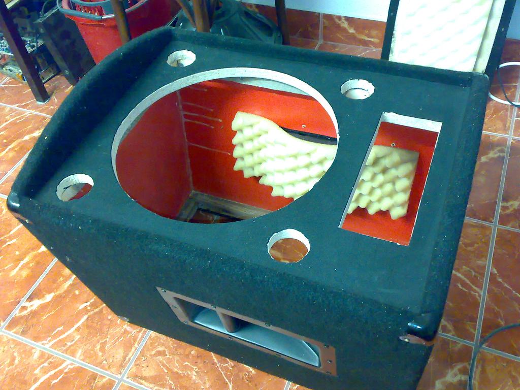

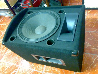

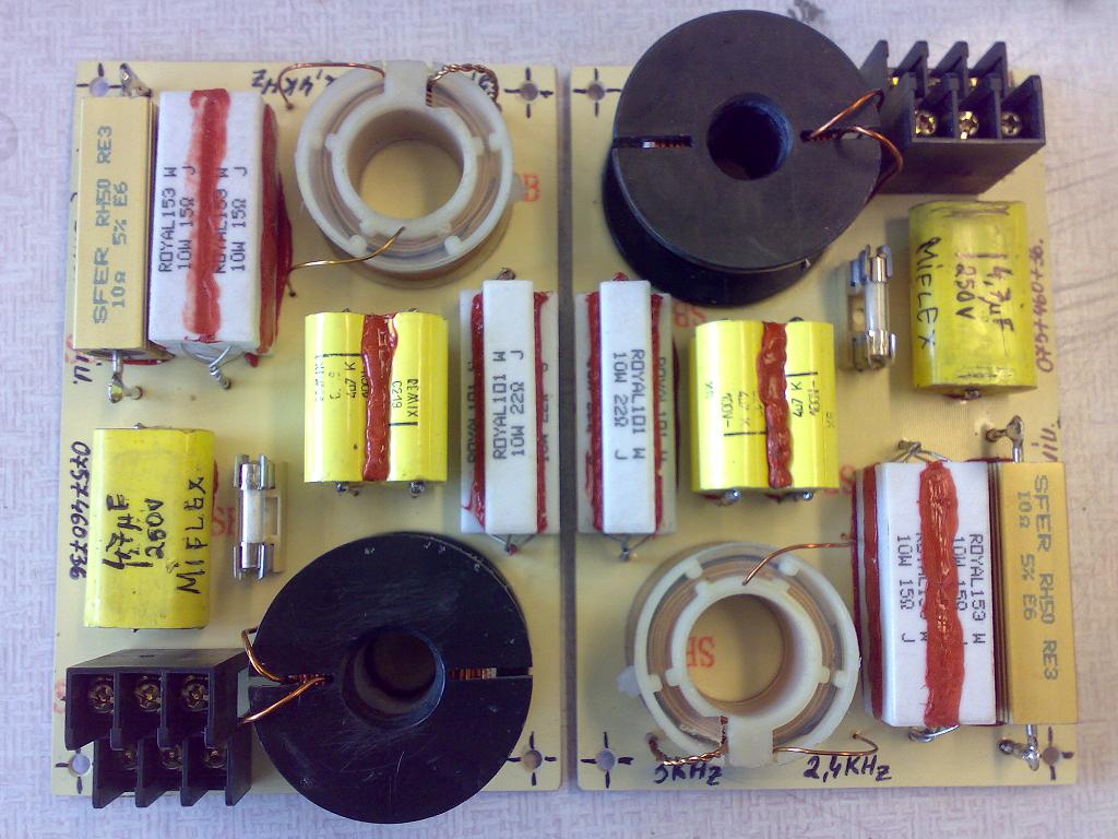

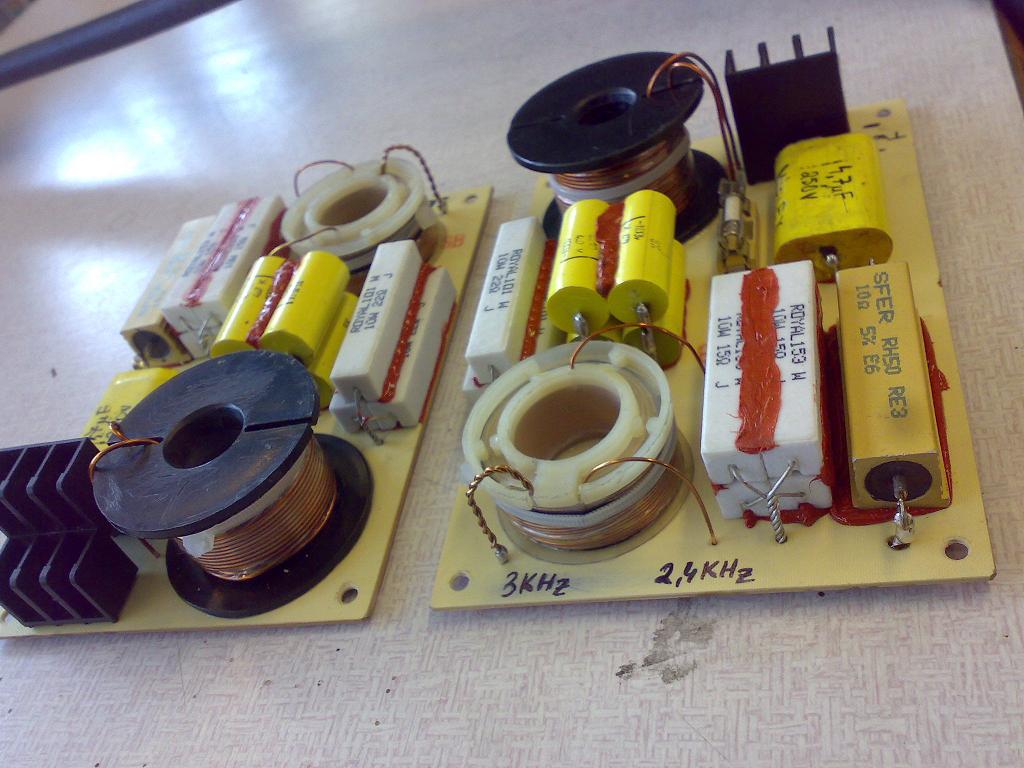

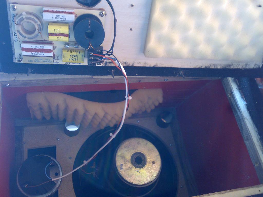

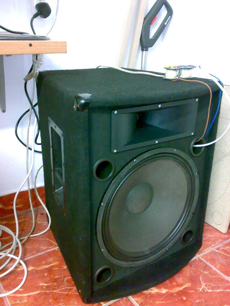

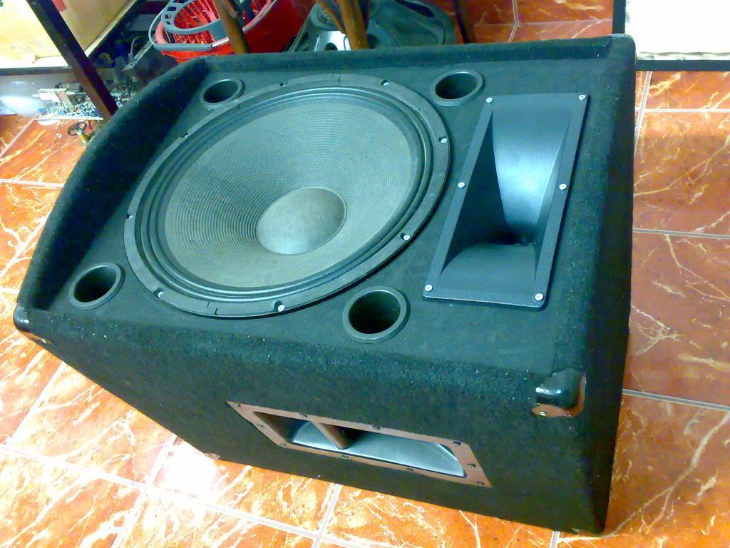

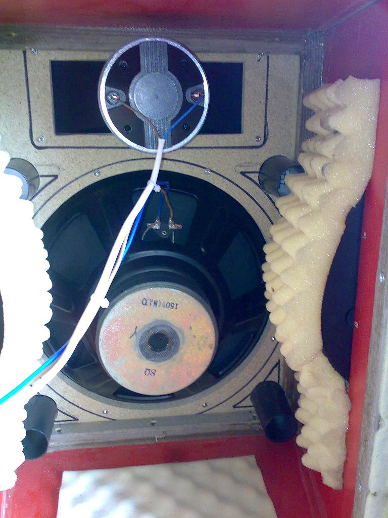

vreau sa va prezint 2 boxe fullrange cu joase de 15 inch cu bobina de 2inch 8ohm si drivere cu bobina de 1,75inch 8ohm cu iesire de 1 inch incinte si filtre construite de mine in totalitate care au lucrat pe putere de 350w de 4 ani fara problame.
18032012131.jpg [ 161.66 KiB | Vizualizat de 3966 ori ]
25022012548.jpg [ 151.74 KiB | Vizualizat de 3966 ori ]
25022012550.jpg [ 163.62 KiB | Vizualizat de 3966 ori ]
23022012543.jpg [ 120.52 KiB | Vizualizat de 3966 ori ]
Comentariu fişier: observati ca pe difuzorul de bass scrie 150w dar eu le folosesc de 4 ani pe puteri de peste 300w si nu am probleme cu ele!!! Driver inalte Alien AN-02

Bobina: 1.75 inch (44mm) Ti. Diap. Driver
Magnet: 21 Oz (115x56x25mm)
Impedanta: 8ohm
Frecventa: 800HZ-18KHz
Putere: 60W
Greutate: 1.5kg driverul este identic ca magnet bobina si calitate cu comp44

Felicitari pt constructie si pt munca depusa. Ai folosit un proiect de pe net pt boxa si filtru sau le-ai calculat tu ?
Ce amplificator ai folosit ?
am acordat incinta cam la 50hz si filtrele le-am calculat cu un program de pe net apoi am calculat atenuarea la drivere.Le folosesc pe un amplificator cu etaj final mos-fet facut de mine

Imi poti spune si mie cu ce ai decupat traseele pe placuta te rog? :mrgreen:
