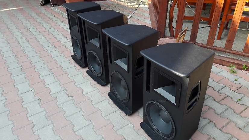

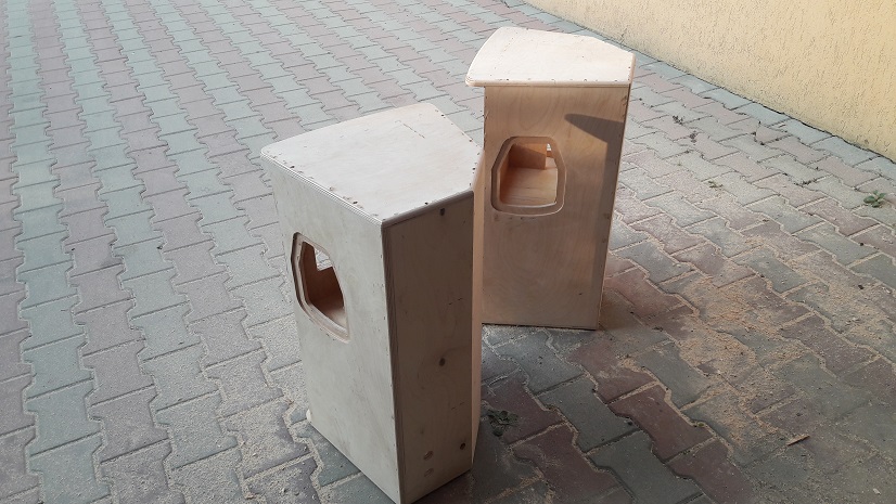

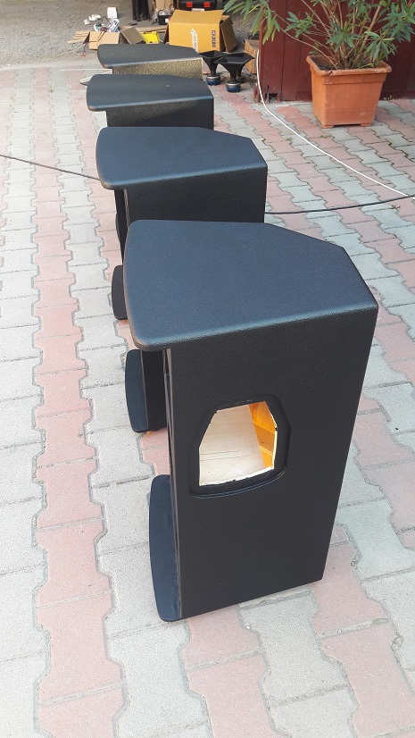

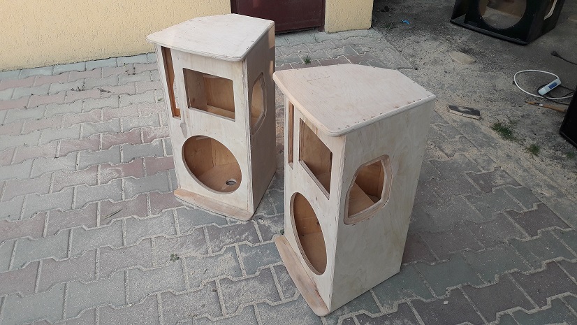

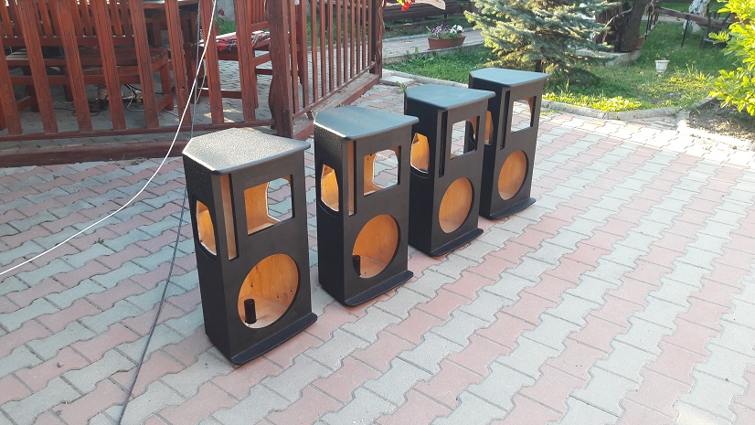

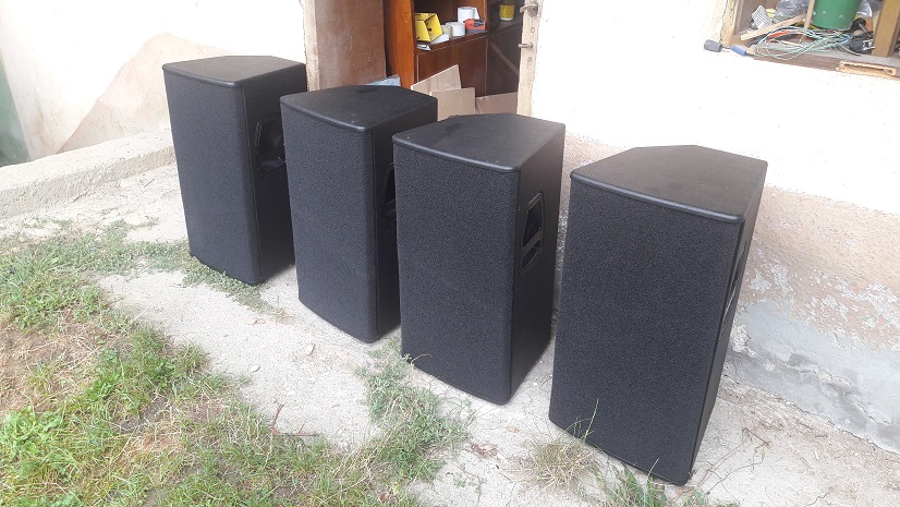

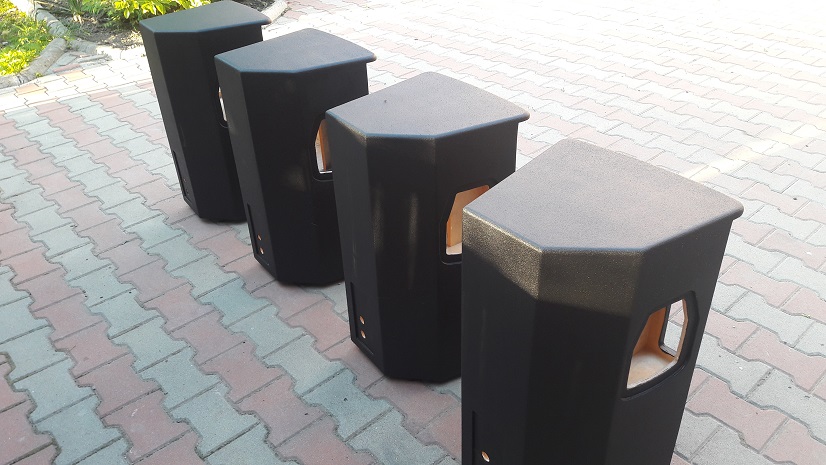

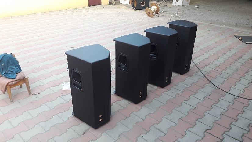

Salut! In toamna am confectionat 4 "clone" VL122 ,si avand in vedere pauza din domeniul in care lucrez, (mobila la comanda) am avut timp in sfarsit sa le si termin. Sunt constient ca nu sunt chiar clone , dar putem spune ca acest proiect este inspirat din VL 122. Incintele sunt construite din Plywood de mesteacan de 15mm, vopsite cu Tuffcab in 5 straturi. Doua boxe sunt sunt echipate cu E12-300S + BM-D446 , iar doua sunt echipate cu difuzoare pe care prefer sa nu le mentionez :lol: . Aceste incinte fac parte dintr-un sistem compus din 4xVL122 si 4x PSE215 (care sunt inca in atelier).
