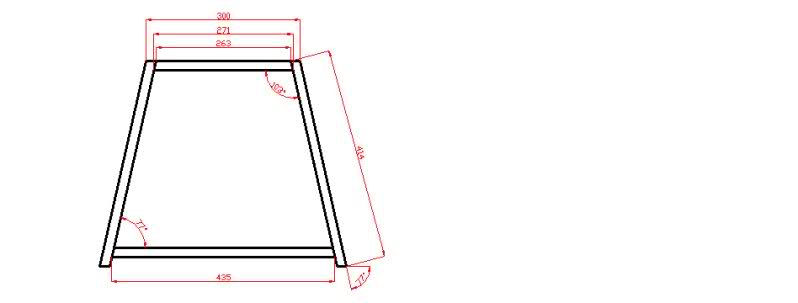

Pai are ( 4.30+2.70 )*3.50 / 2= 12.25 ((baza mica +baza mare)* inaltimea ) / 2 aria trapez
12.25 * 6.84 (inaltimea) =83.79 litri
folosesc ew1505 comp 34 dyfp20

 Subiectul mesajului: Re: Full Range
MesajScris: Joi Apr 11, 2019 1:54 pm
asa cum e acum e acordata la 48 Hz
daca scurtezi porturile la 100mm adancime , va urca pe la 52 Hz.
Recomand varianta cu porturile scurtate

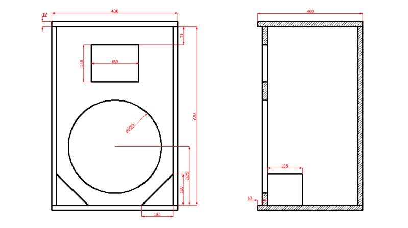

MesajScris: Mar Apr 16, 2019 6:22 pm
asta este proiectul de la incintele DYS-115 de la acelasi producator de la care ai difuzoarele
schita aia este facuta de mine in autocad
placa ce defineste portul este decupata de producator in asa fel incat sa pastreze ACEEASI suprafata pe toata lungimea portului
care sunt dimensiunile exacte ale respectivei placi.... is cam greu de aflat atat timp cat nu dezmembram o boxa originala :cry:
