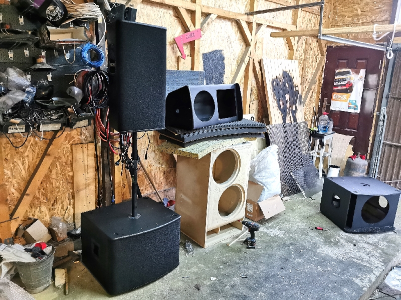

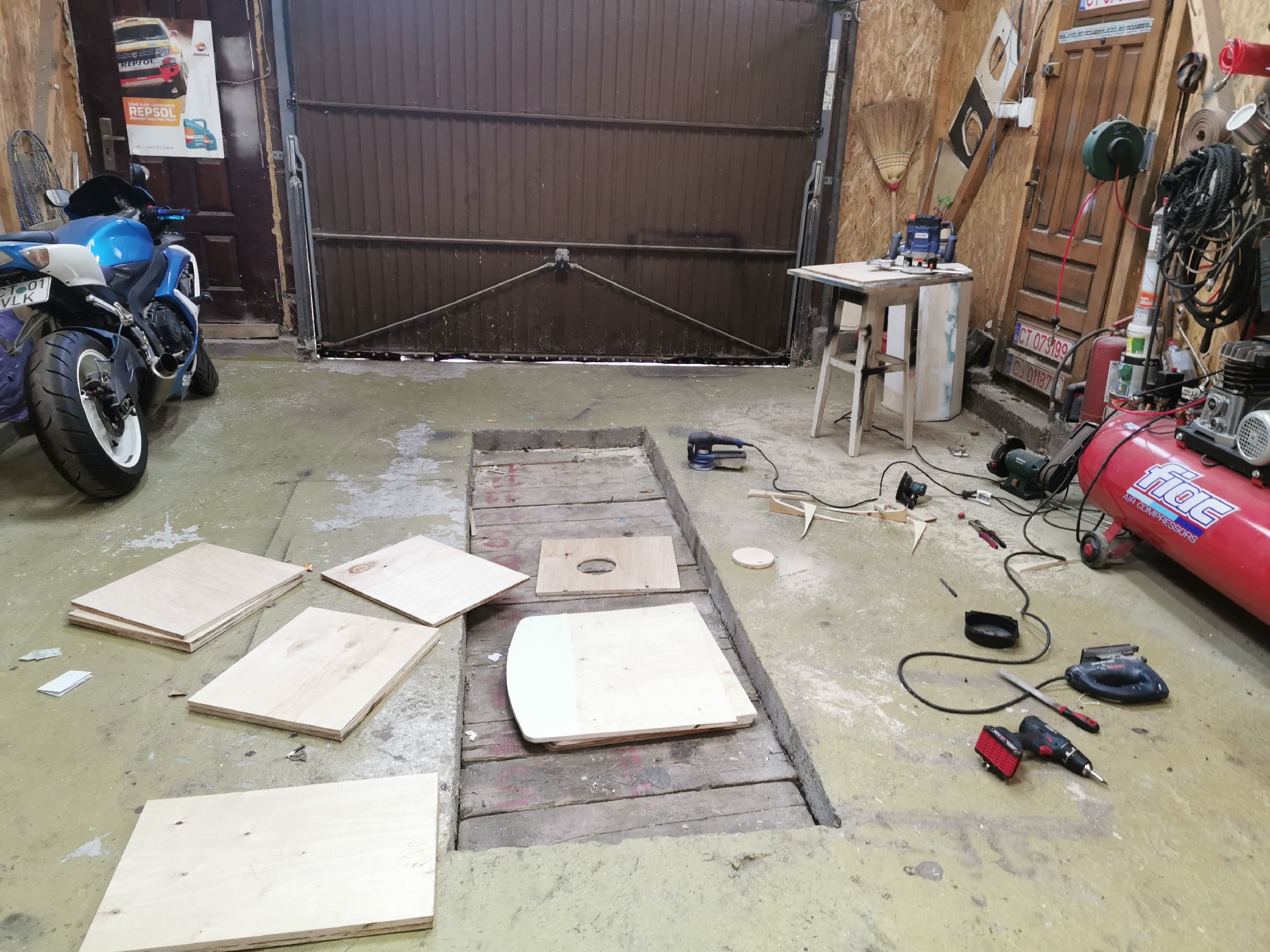

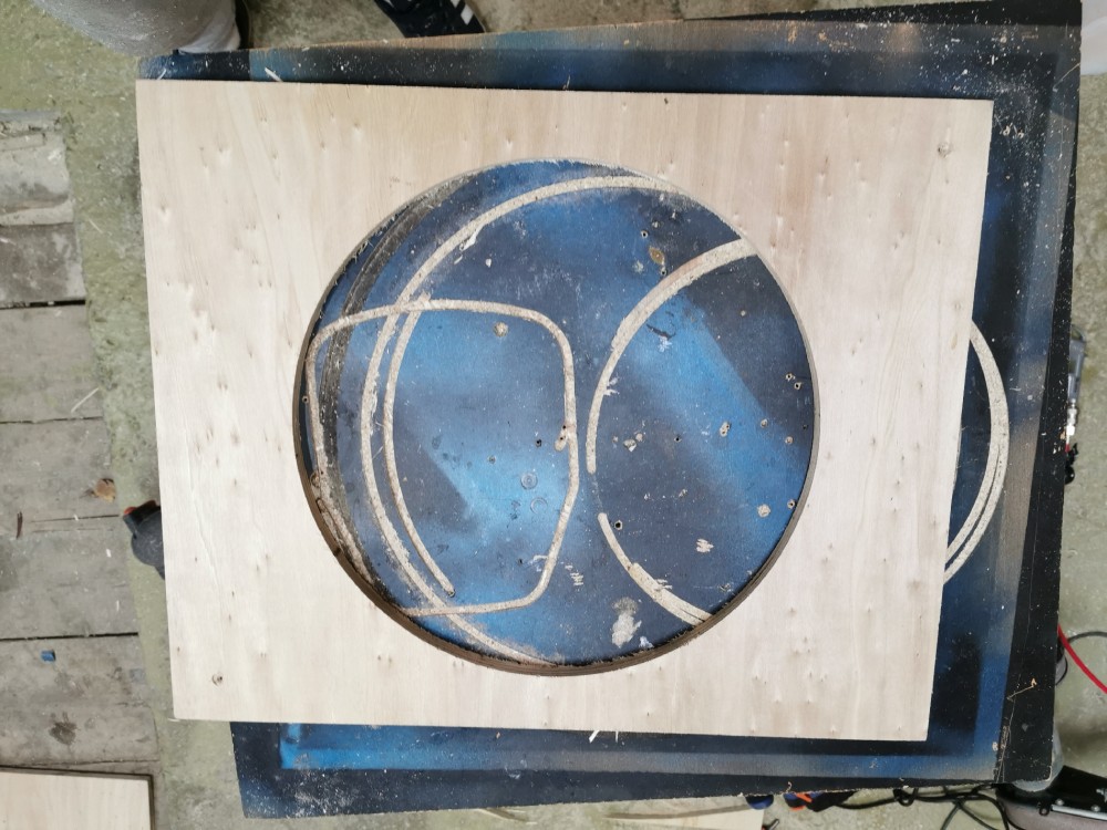

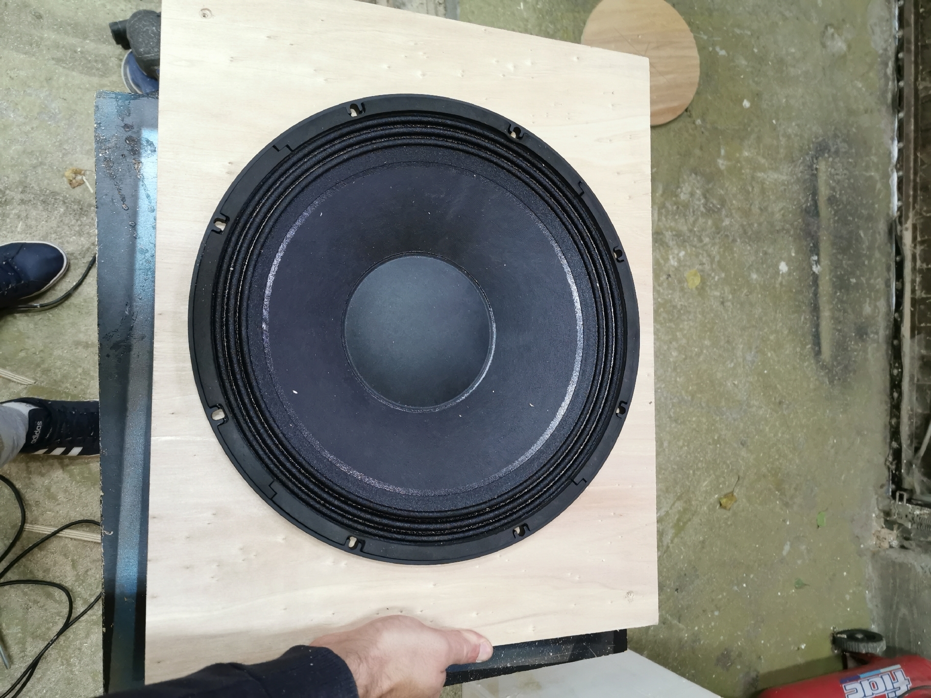

MesajScris: Sâm Noi 02, 2019 3:11 pm
Mesaje: 117

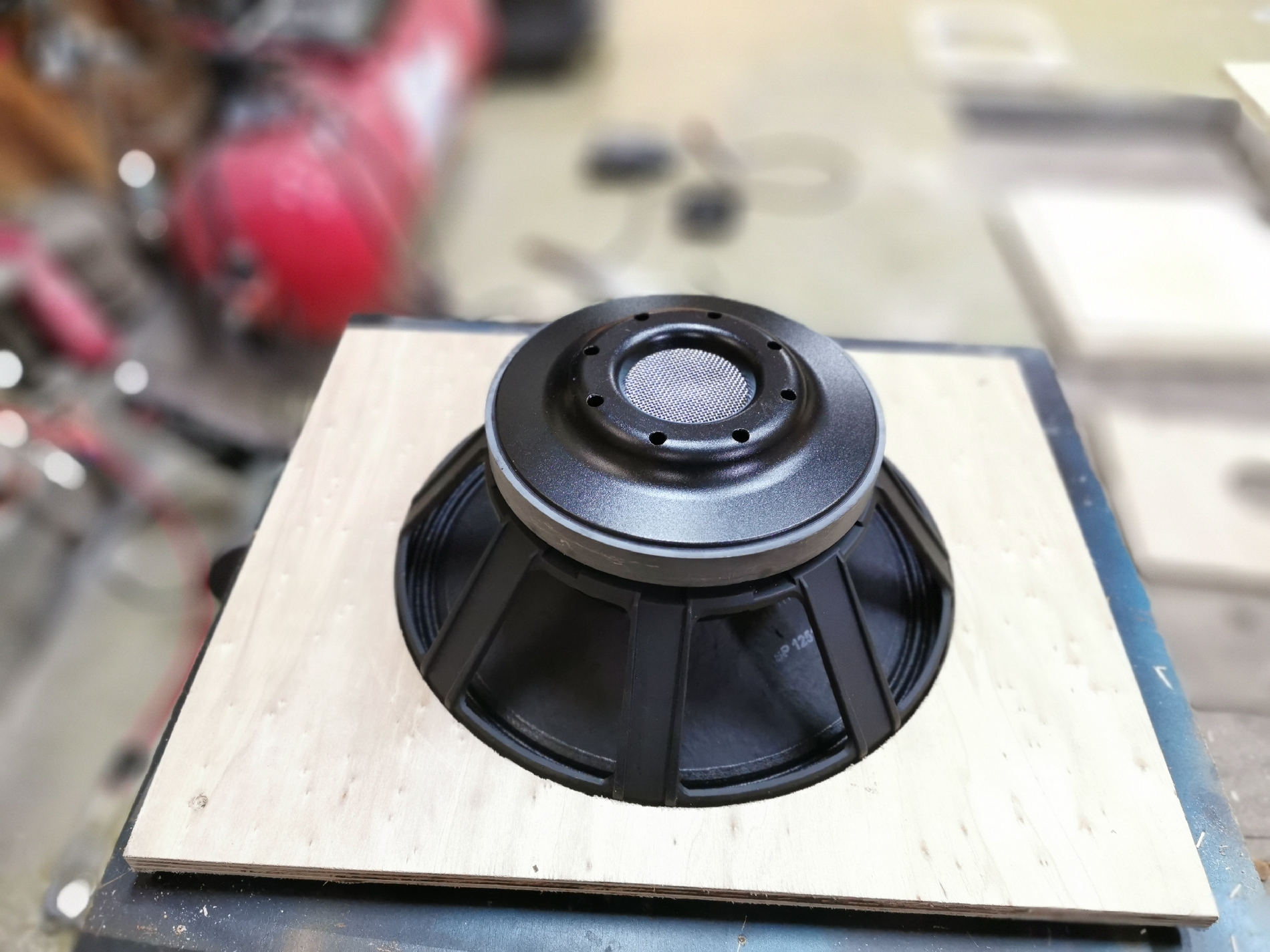

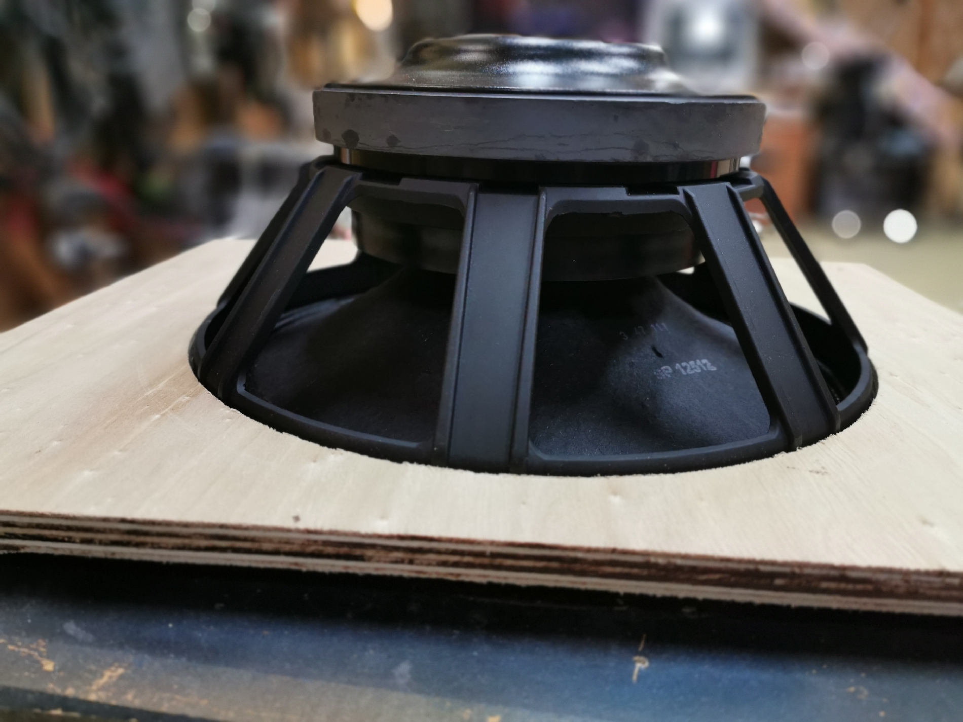

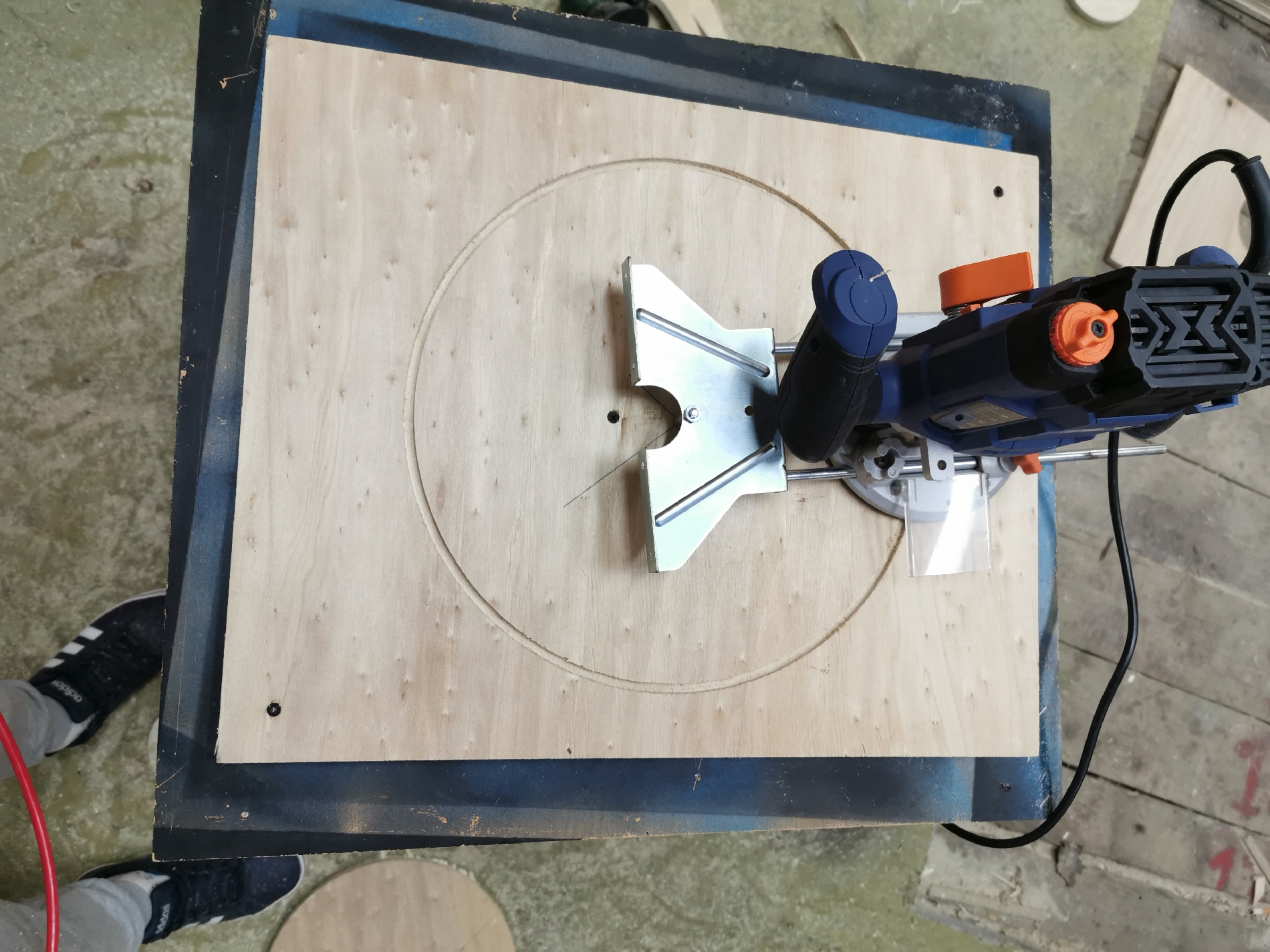

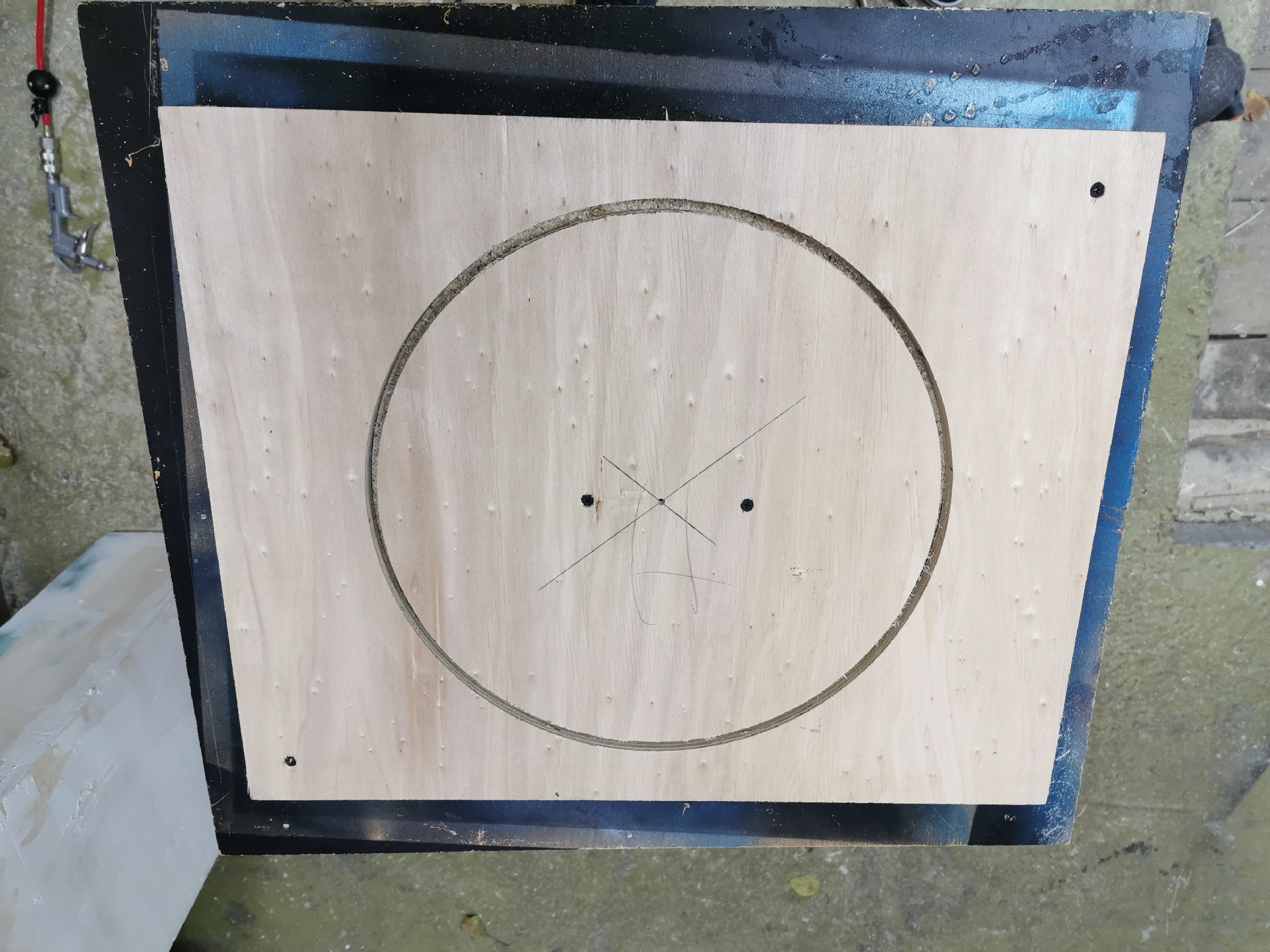

Și am început treaba

Am prins ceva timp pt a avansa

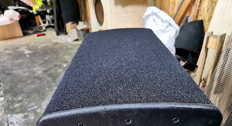

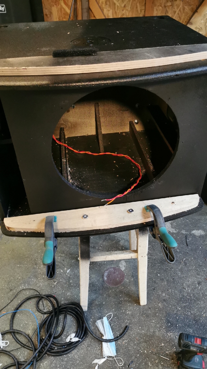

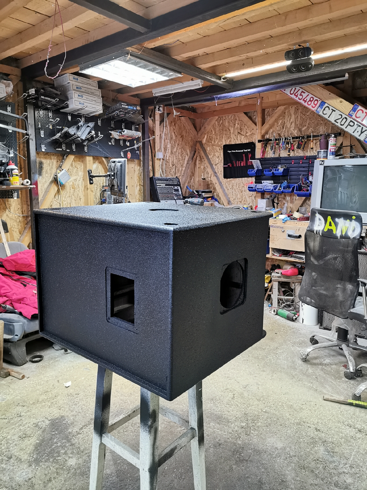

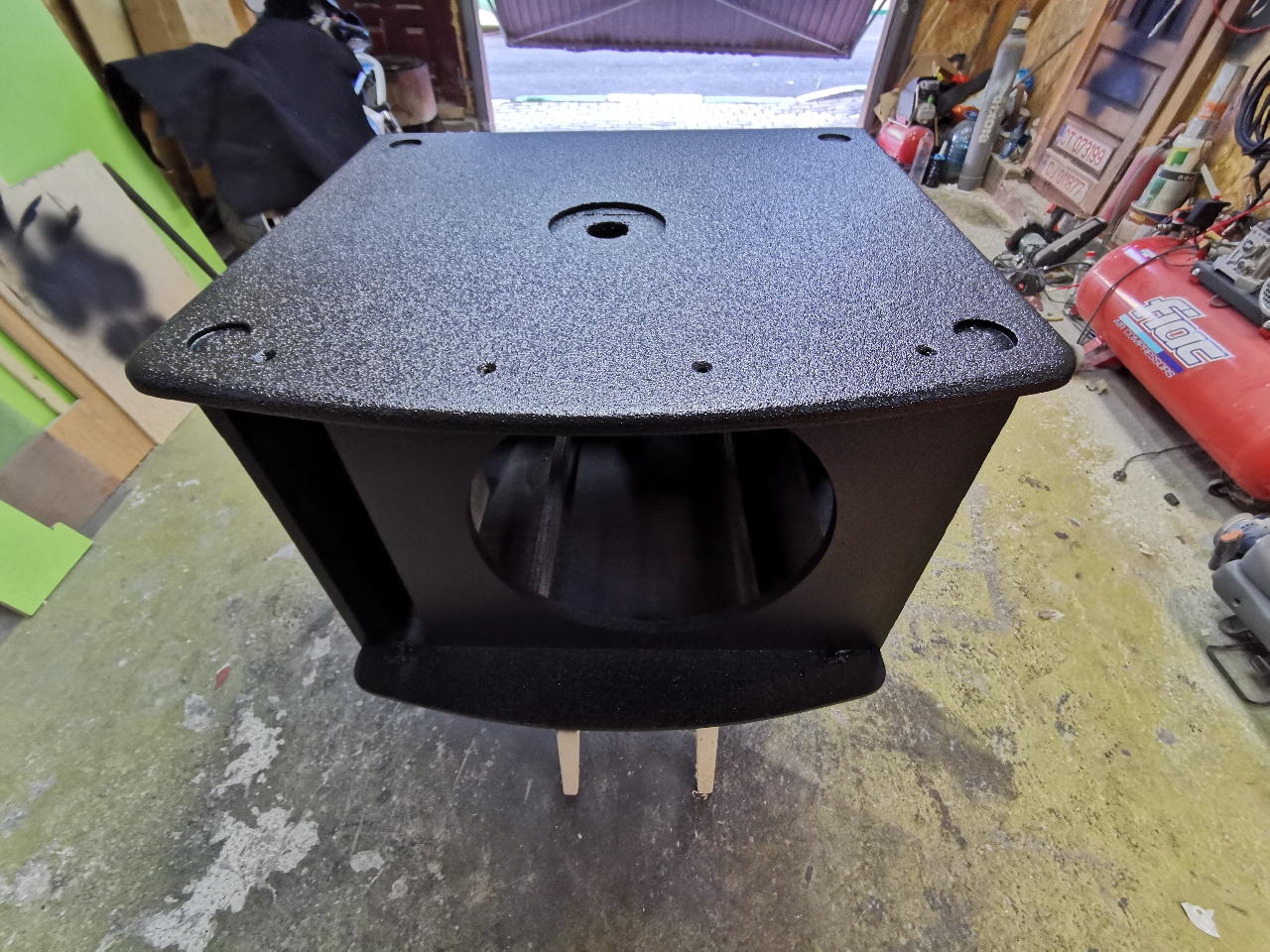

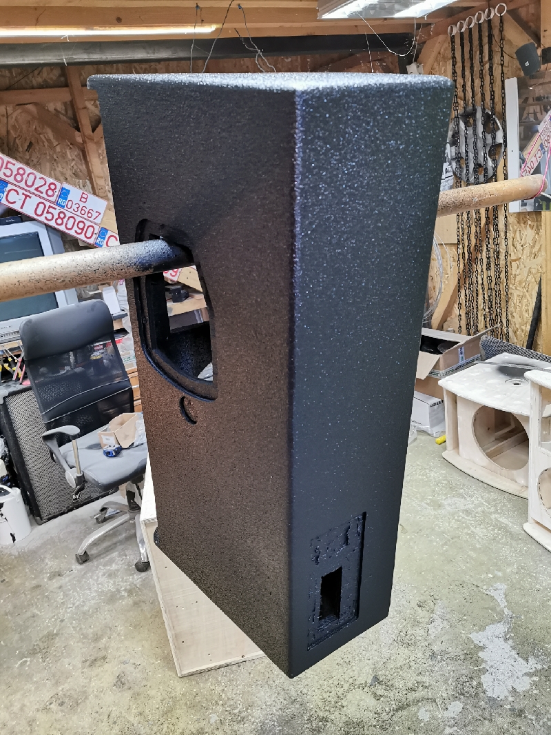

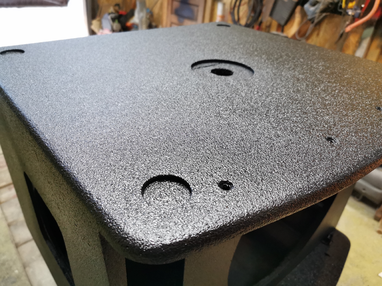

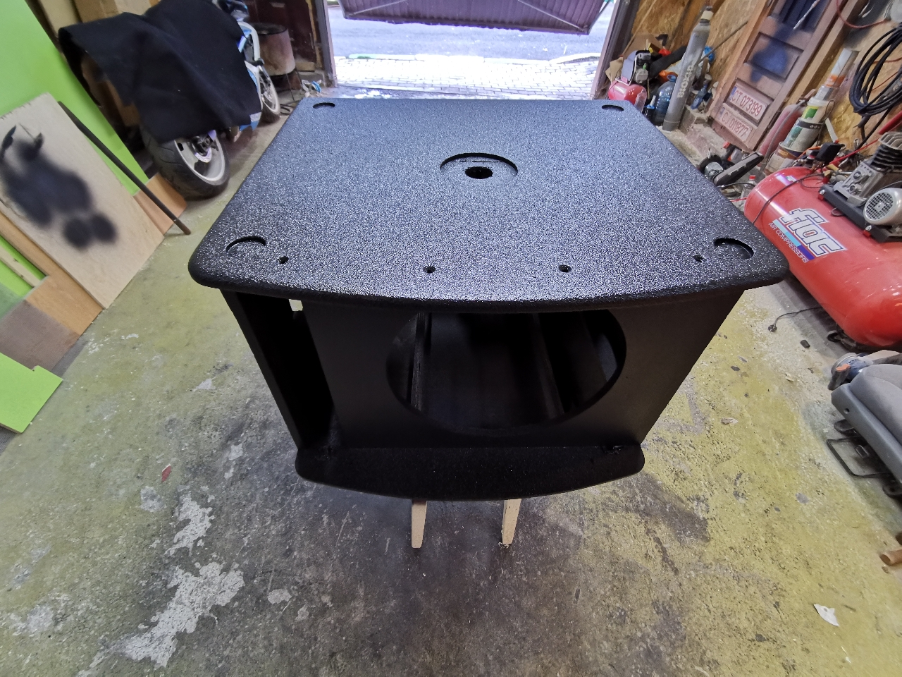

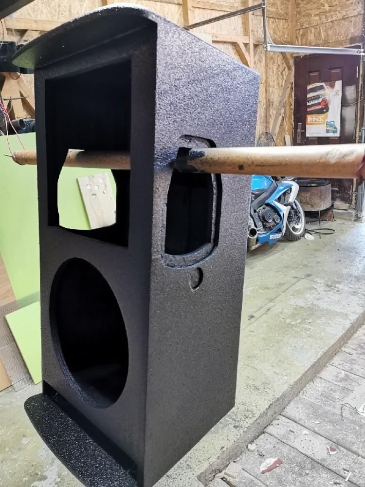

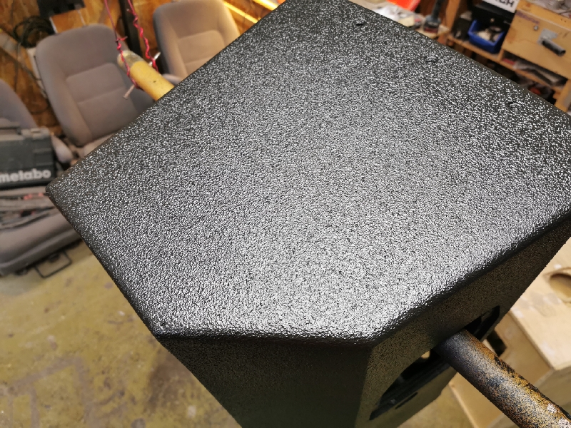

Am reușit sa vopsesc și un bas.

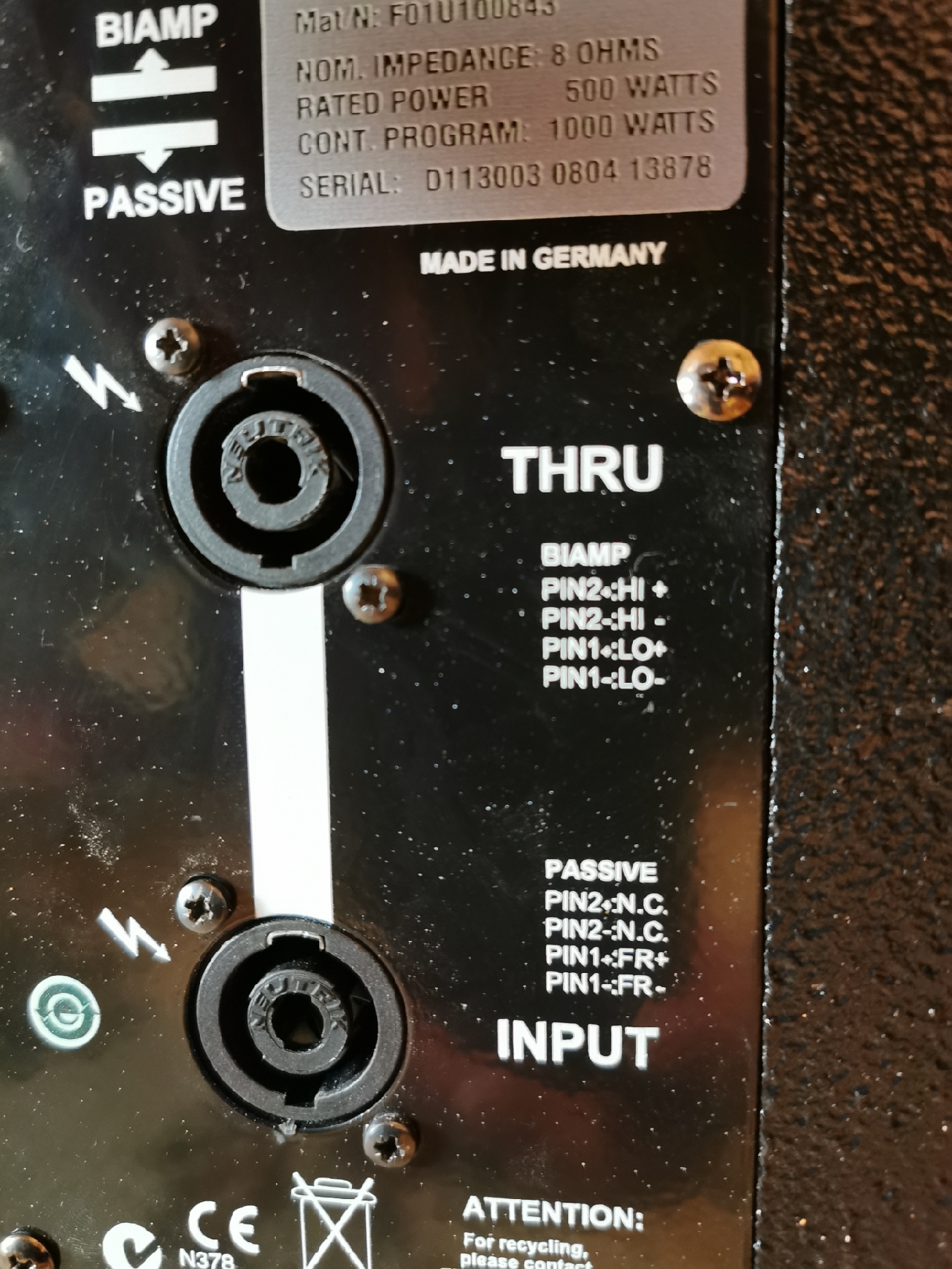

La tabla din spatele la top nu mai reușesc sa conectez mufele din cauza șuruburilor cu care am prins conectorii. Ceva șuruburi mai "fine" se găsesc?

 Subiectul mesajului: Re: Sistem 2+2
MesajScris: Sâm Ian 04, 2020 5:01 pm
Excelent a iesit vopseaua
Banuiesc ca ai aplicat Tuffcab cu trafaletul din pachet
MesajScris: Sâm Ian 04, 2020 5:18 pm
Mesaje: 117

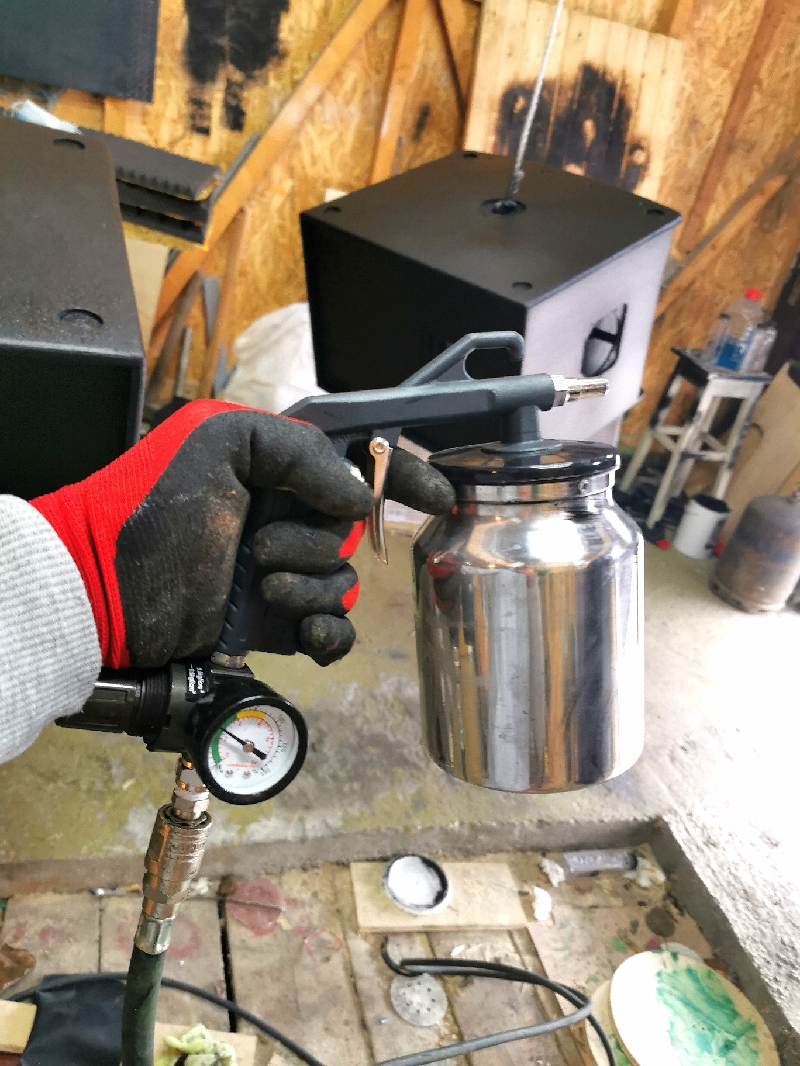

Este Tuffcab, data în 6 straturi cu pistolul de teroson

MesajScris: Lun Ian 06, 2020 10:22 am
Mesaje: 1518
Incearca sa pui suruburi cu cap inecat(probabil va trebui sa ajustezi gaura).
MesajScris: Lun Ian 06, 2020 12:47 pm
Mesaje: 72
Localitate: Targoviste
Salut!
Gasesti la Dedeman set suruburi+ piulite metric 3-4 mm cu cap ingropat, doar ca nu sunt negre.
Le poti vopsi usor cu un spray negru

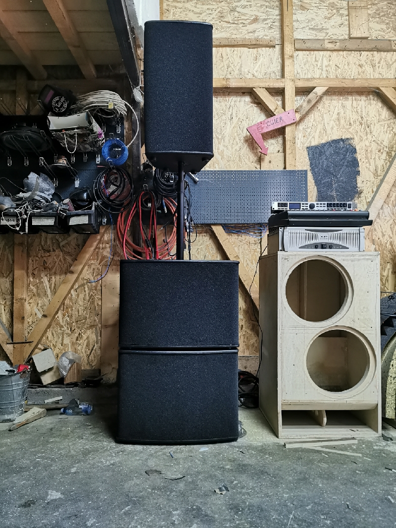

După lupte seculare am reluat acest proiect. Inițial îl abandonasem, a trecut mai bine de un an de când aproape terminasem un top și un bas, cu pandemie cu tot, am avut ocazia sa le bubui fregvent, îmi place foarte mult cum suna, se pare ca un bas nu tine pasul cu un top, este posibil sa mai urmeze încă 2 basi
