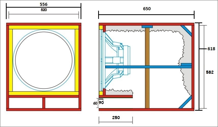

Salut.Am si eu o mare rugaminte la voi daca ma puteti ajuta .Stiu ca forumul se adreseaza doar difuzoarelor p.audio si selenium dar chiar nu stiu la cine sa apelez. Vreau sa stiu daca cotele acestei incinte sar potrivi cu difuzorul .....
Proiect BR 18TBX100.jpg [ 86.68 KiB | Vizualizat de 13196 ori ]

de ce nu incerci asta: viewtopic.php?f=25&t=5143 imi pare mult mai ok. Trebuie simulat si vazut la ce frecventa e acordata incinta si eventual facute cateva tatonari

primul proiect mi se pare cam greu de realizat si daia am ales proiectul asta ,iar al doilea mi se pare prea lung in spate,as vrea ceva undeva la 650 mm adancime .
 Subiectul mesajului: Re: Putin ajutor va rog
MesajScris: Vin Apr 27, 2012 9:38 pm
Mai usor ca BR-u de construit nu e cred ca exista :mrgreen: Fa proiectu original ,si nu il fa tu de capu tau,ca o sa sune prost!

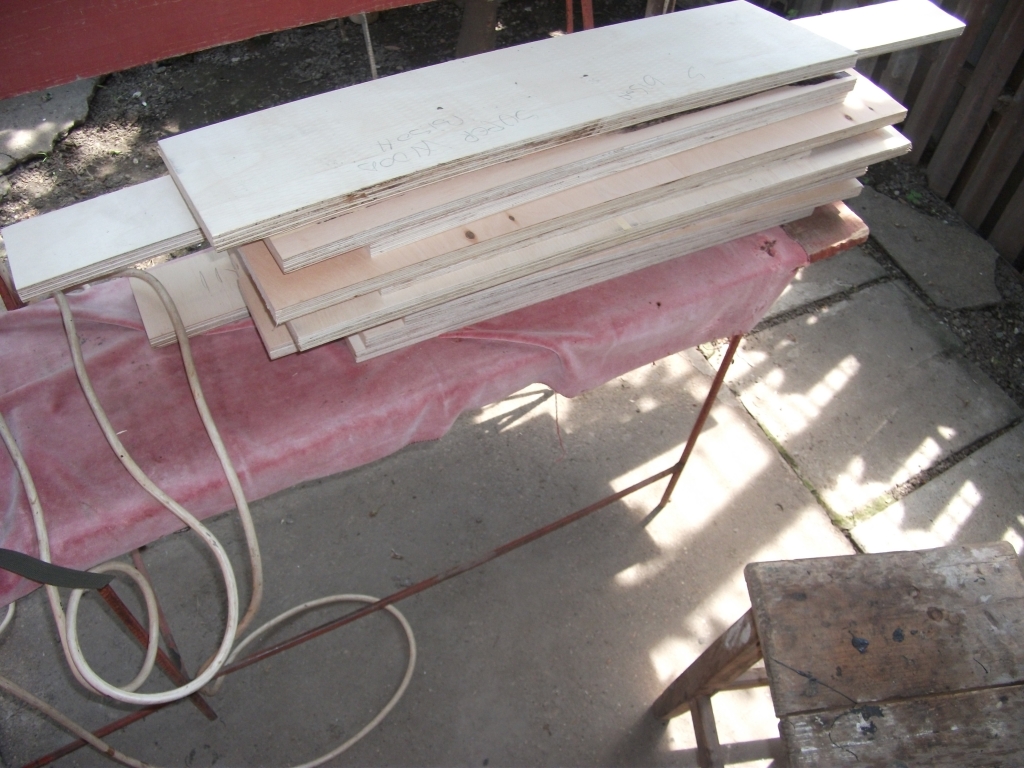

Astazi am fost si am taiat materialul la circular.Proiectul care l-am ales a fost proiectul recomandat de Grigoriu_Raducu.Multumesc inca odata pt ajutor

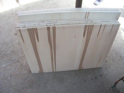

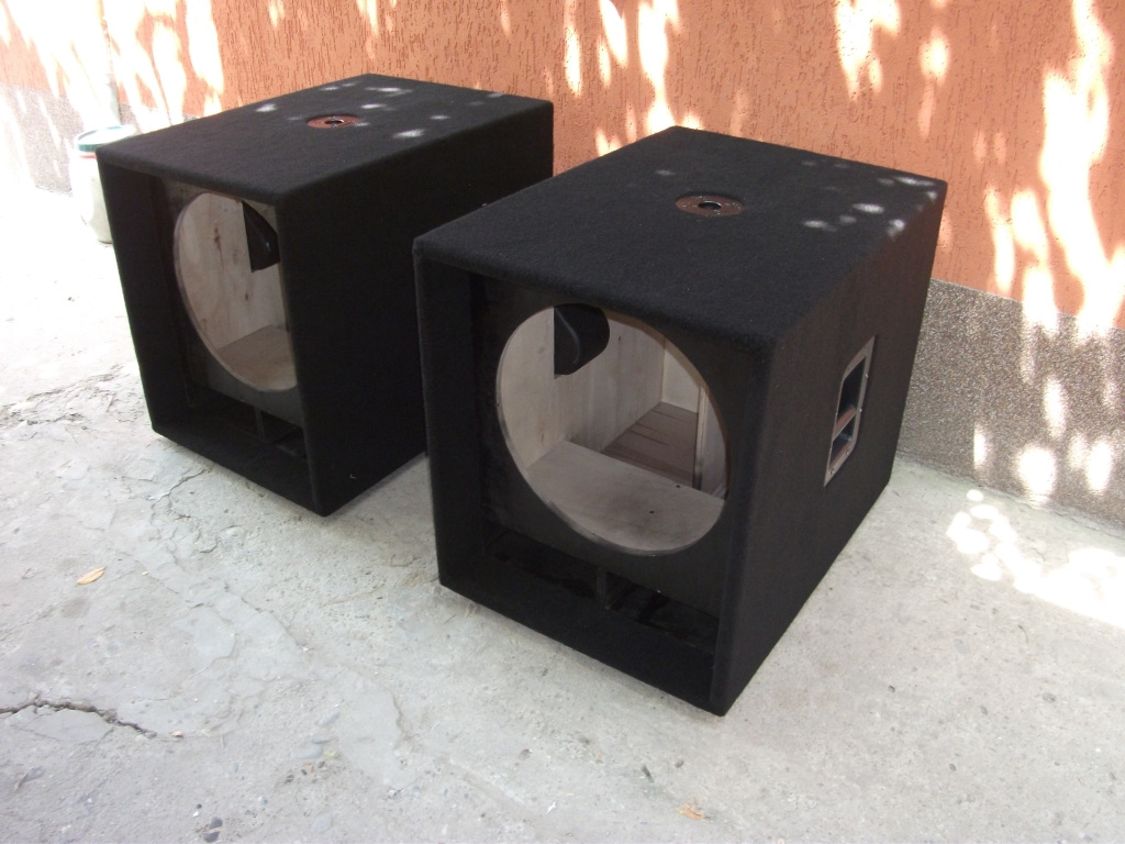

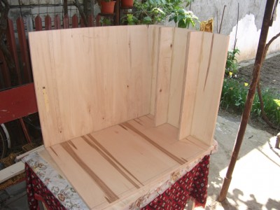

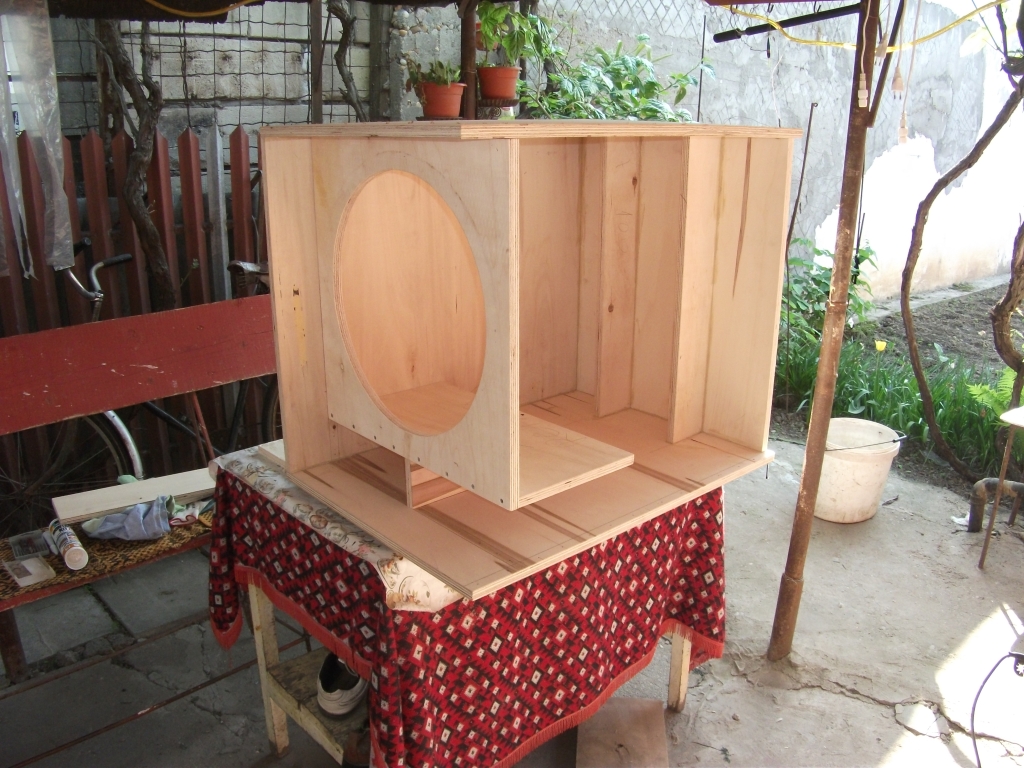

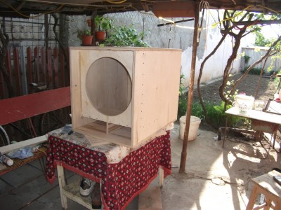

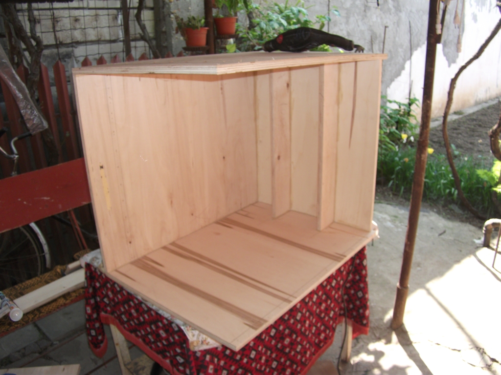

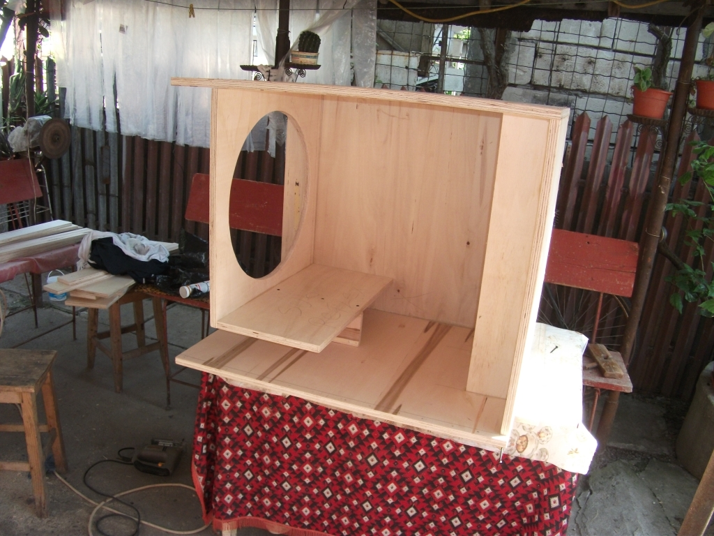

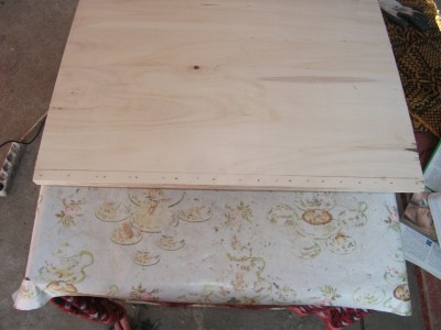

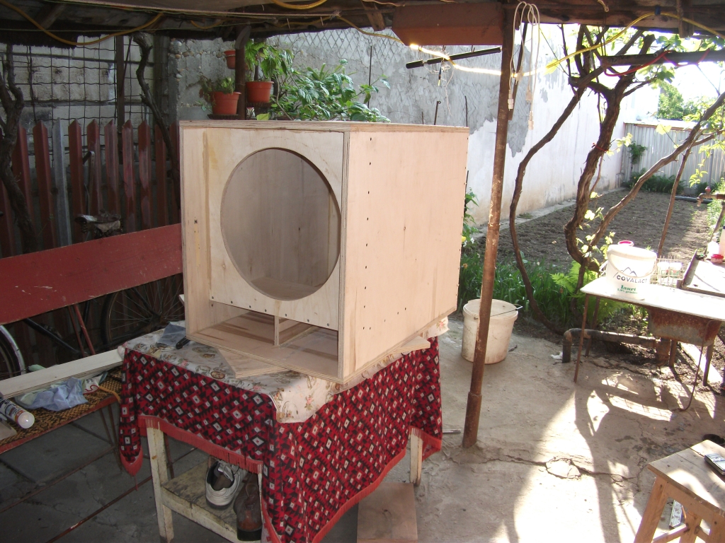

Cam asa arata cutiile in momentul de fata.Proiectul este modificat putin fata de cel din poza dar are tot acelas litraj. Mai este de lucru la ele mai exact mai trebuie facute niste ranforsari in interior dar pana cand imi vin manerele si flansele pt stativ sa vad cum le asez stau cu ele asa.O sa revin cu poze cand o sa finalizez proiectul

Foarte frumos! :mrgreen: Insa ramforseaza cutia bine,ca tbx face ravagii,daca ai putere calumea pentru el.

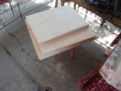

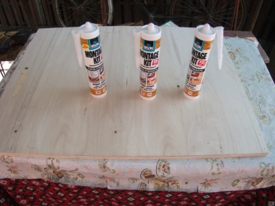

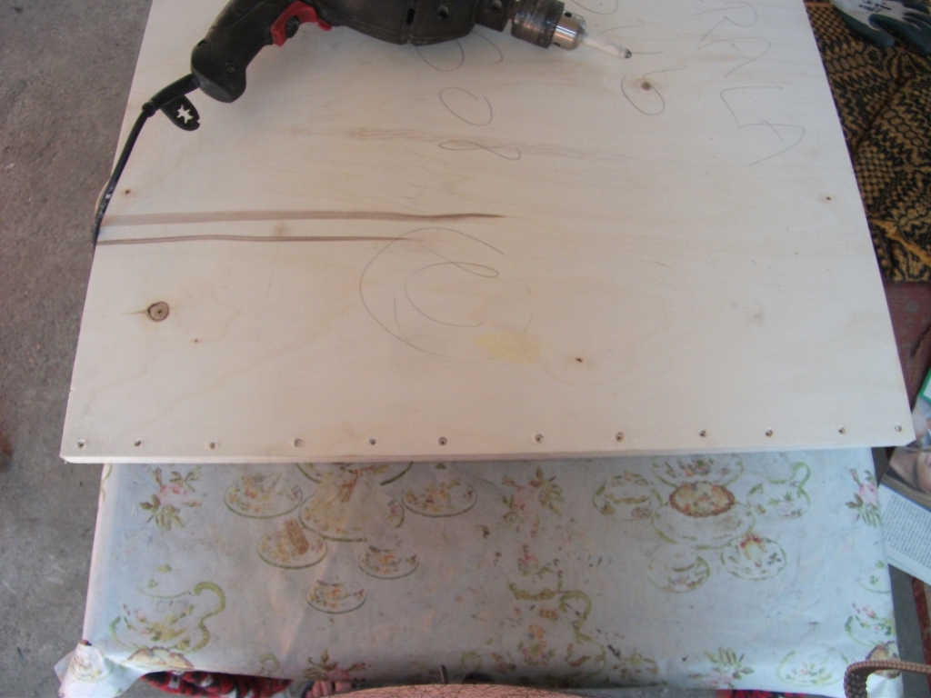

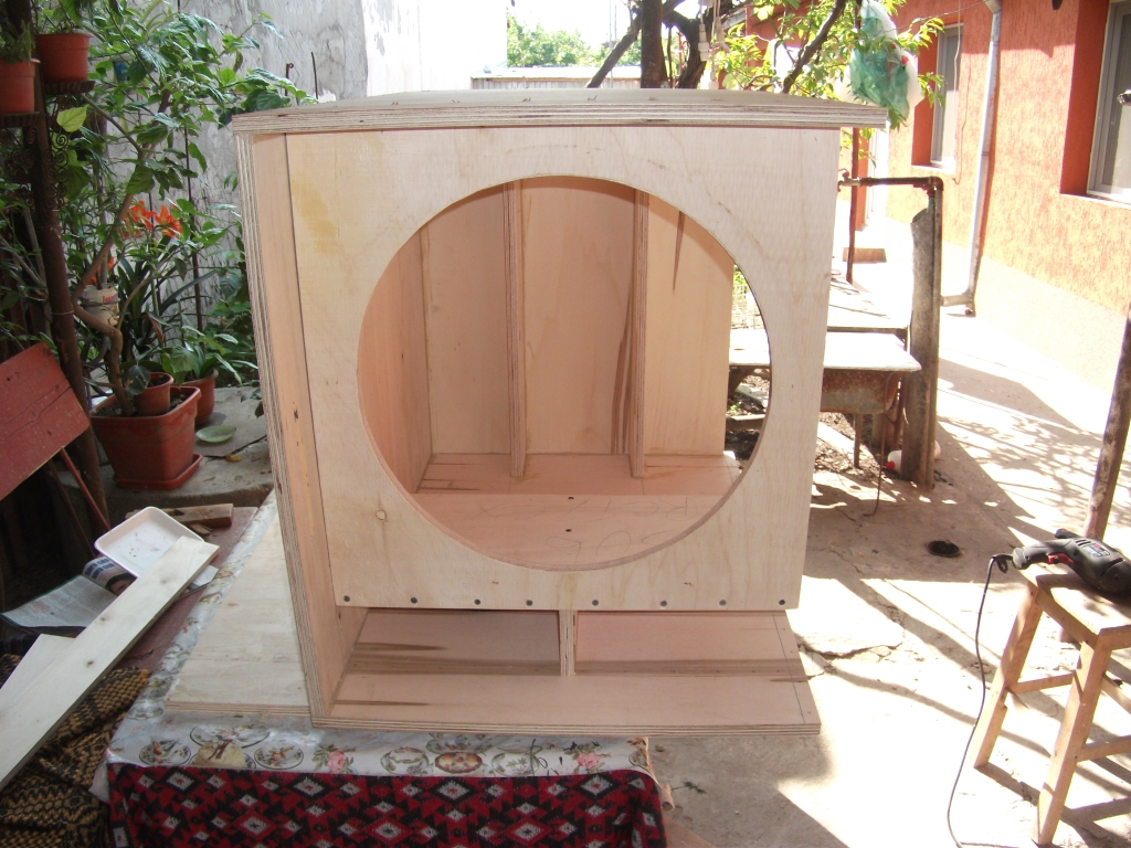

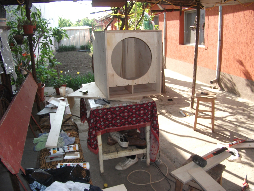

o sa ranforsez cand o sa am manerele ca nu stiu exact cum o sa vina

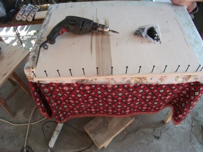

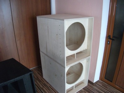

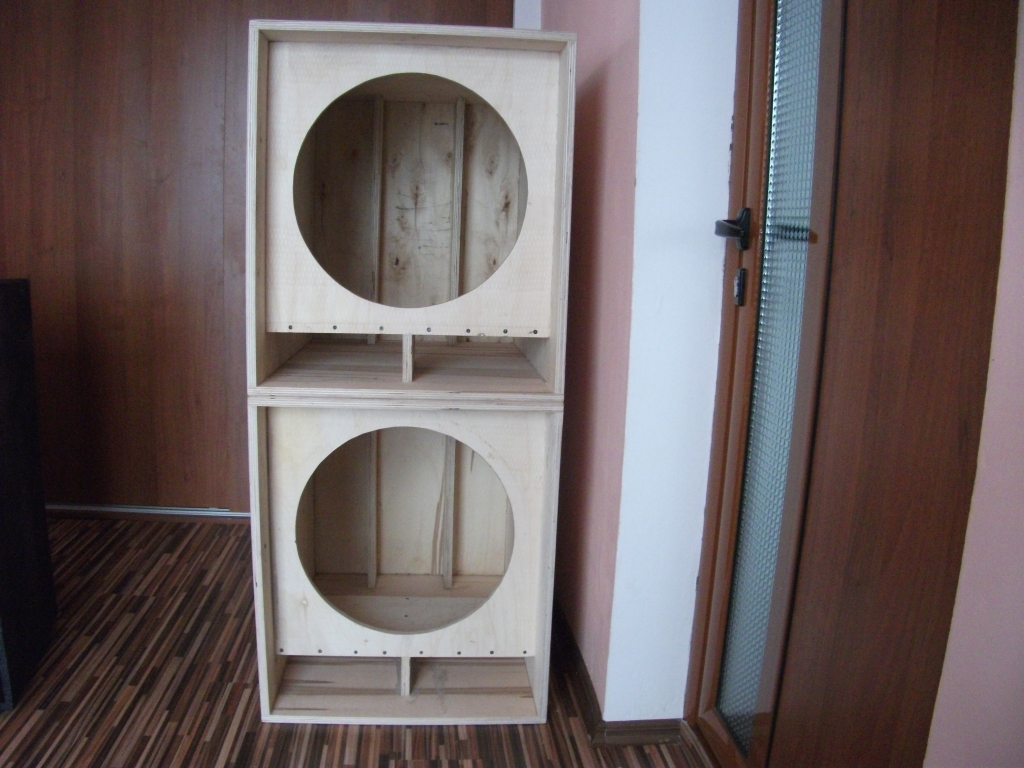

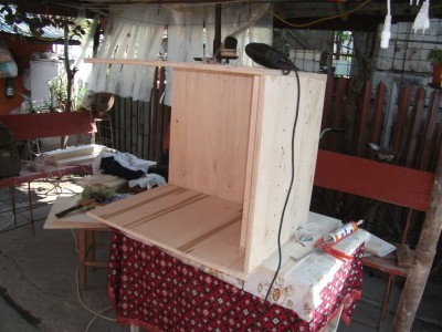

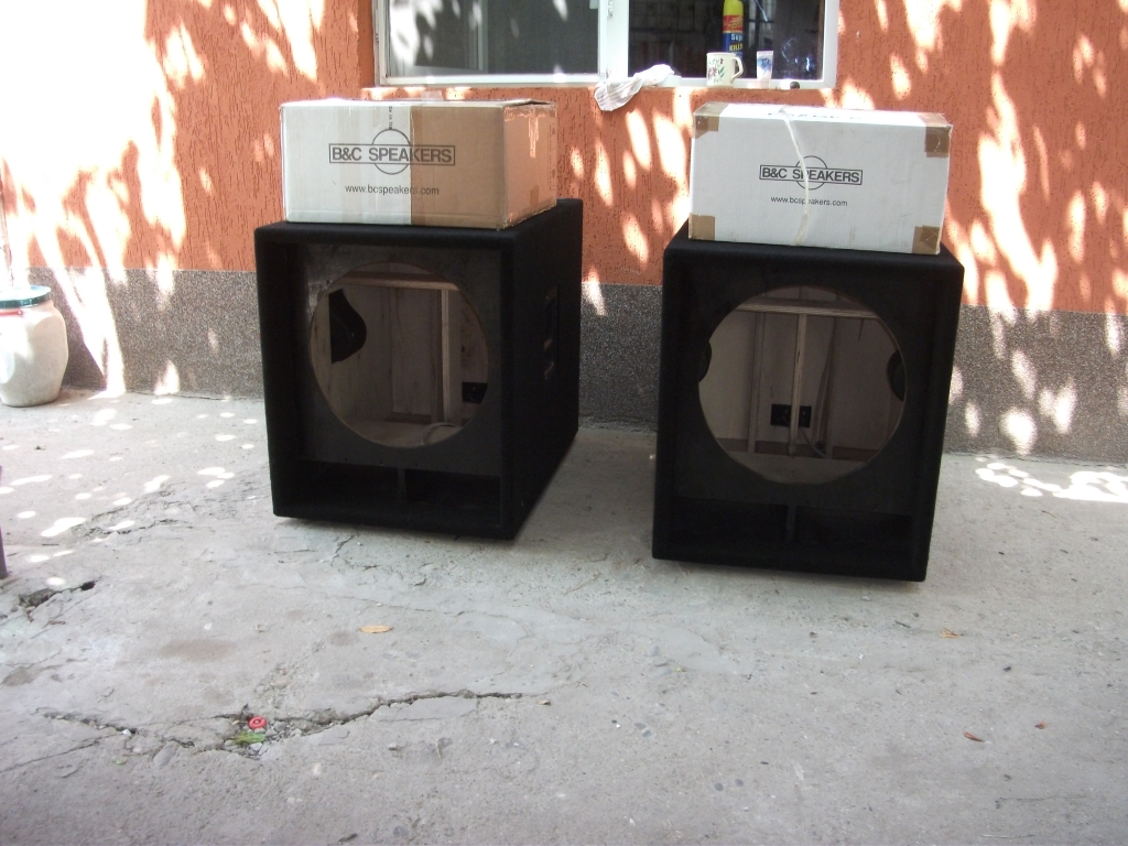

Cateva poze cu continuarea lucrarii.Mai trebuie tabla perforata si burete si gata
