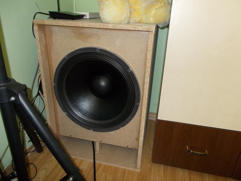

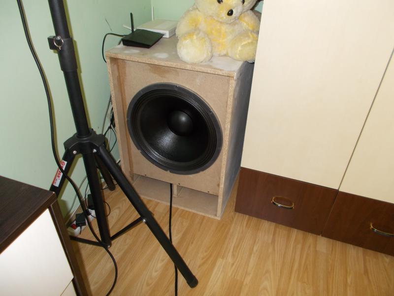

De curand am renuntat la 2 basi pe 15 beyma lx60v2 care imi ocupau prea mult loc si erau prea grei fiind din mdf 18 si parca nu coborau in frecventa cum as fi vrut eu. Am zis sa merg din nou pe un dif de 18 in care sa nu fiu nevoit sa bag mii de w in el care sa imi arate ce poate.
Mam oprit la oberton 18 b450 de care pot sa zic ca este un difuzor excelent pt banii lui.
http://www.poweraudio.ro/difuzor_oberton_18B450
Parerea mea ca pt sonorizari mobile 2 basi si 2 sateliti pe 12 neo sunt mana de aur. Eu iam facut o incinta de aproximativ 165l utili acordat la 45hz din pal de 18mm si a iesit la maxim 35kg, il pot cara fara probleme singur pe scari.
Momentan mai am de chituit tot si apoi de aplicat vopsea neagra tuffcab. Eu il amplific pe un canal la un t-amp e800.
De nevoie de bani am vandut xp3000-ul si basii pe 15 ca pt casa oricum era f mult si chiar nu imi pare rau pt alegerea facuta.
cateva poze din timpul constructiei:

Mam apucat zilele astea sa imi finisez subul. Eu tura asta nu am mai mers pe chit auto si am ales chit de cutit de la Oskar care mi se pare f bun. Numai trebuie sa slefuiesti prea mult si toate suprafetele iese super fin. Astazi am tras o mana de vopsea tuffcab diluata cu apa la pistol electric apoi o mana la trafalet. Problema este ca dupa mana data la trafalet s-a uscat f greu , dupa 3 ore tot nu era uscata. Eu cred ca era prea frig in camera (casa nu are caldura)sau poate din cauza ca am degresat incinta inainte de vopsire cu diluant. Dupa amiaza am dus un calorifer si dupa o ora s-a uscat imediat si am dat si a2a mana la trafalet. Mai urmeaza saptamana viitoare vreo 4 maini ca sa nu raman cu vopsea prea multa si daca tot este vopsea miam vopsit si un stalp de fier de 100x100 la 4m si prinde destul de bn. Imagine Imagine Imagine Imagine Imagine[/url [url=https://postimages.org/]Imagine Imagine
