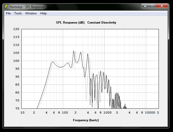

azi am avut timp putin de modificari si am obtinut asa: 52 Hz la -3dB fata de originalul 54 Hz si un SPL de 100,7 dB fata de 99,8 in 2pi. Am marit latimea interioara la 38 fata de 32 cm. La latime se castiga cel mai putin in frecventa si SPL. Pt marirea adancimii de la 50 cm la 60 cm (cam cat mi-ar comveni mie) trebuie foaie si creion si calcule laborioase ceea ce nu am chef inca dar o voi face, sa vedem ce iese si daca merita.

iote si modificarile
marind carcasa cu 5 cm adancime si 2 cm latime se obtine curba neagra, curba gri fiind proiectul original
De tatonat se mai poate tatona insa problema e ca ii creste si GD-ul si asta nu-mi place.

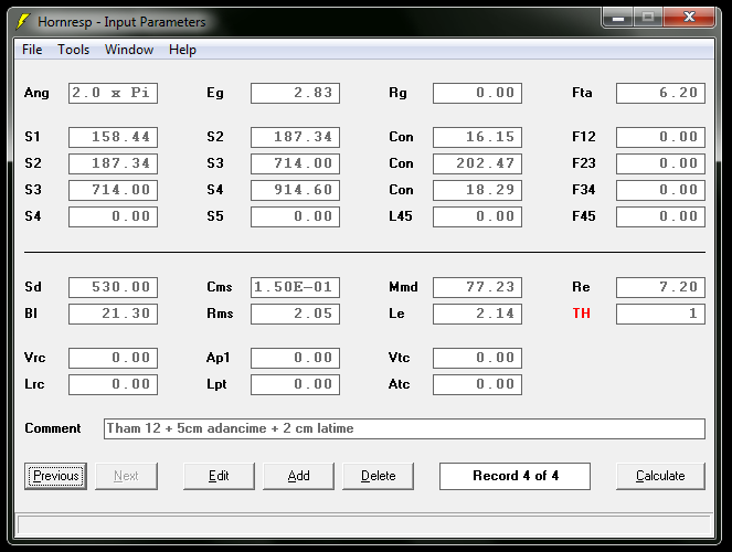

si datele pt Hornresp

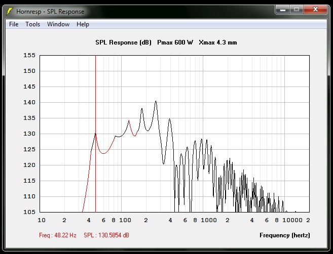

max. SPL in 1pi

groapa aceea nu este reala.
Este generata de X-max-ul introdus in program. In realitate difuzorul trece lejer peste acea limita in timpul functionarii , fara sa observi distorsiuni semnificative. :wink:

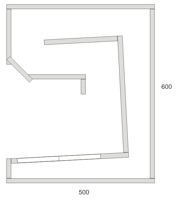

si proiectul modificat, din pacate e in corel si acolo e mai greu de facut unghiuri la placi de 45 grade :P
Am calculat de nenumarate ori daca am respectat dimensiunile corecte ale hornului si se pare ca nu am gresit :P. Prin marirea carcasei cu 5 cm pe inaltime si adaugarea placii de 5 cm se obtine L23 cu aproape 15 cm mai mare decat in proiectul original, ceea ce se traduce printr-o extensie mai buna si SPL cam cu 2dB mai mare in zona 45-60 Hz decat in proiectul original. Se mai poate obtine cel putin 1 dB prin marirea carecasei pe latime, insa pe mine nu ma avantajeaza. Pareri?
