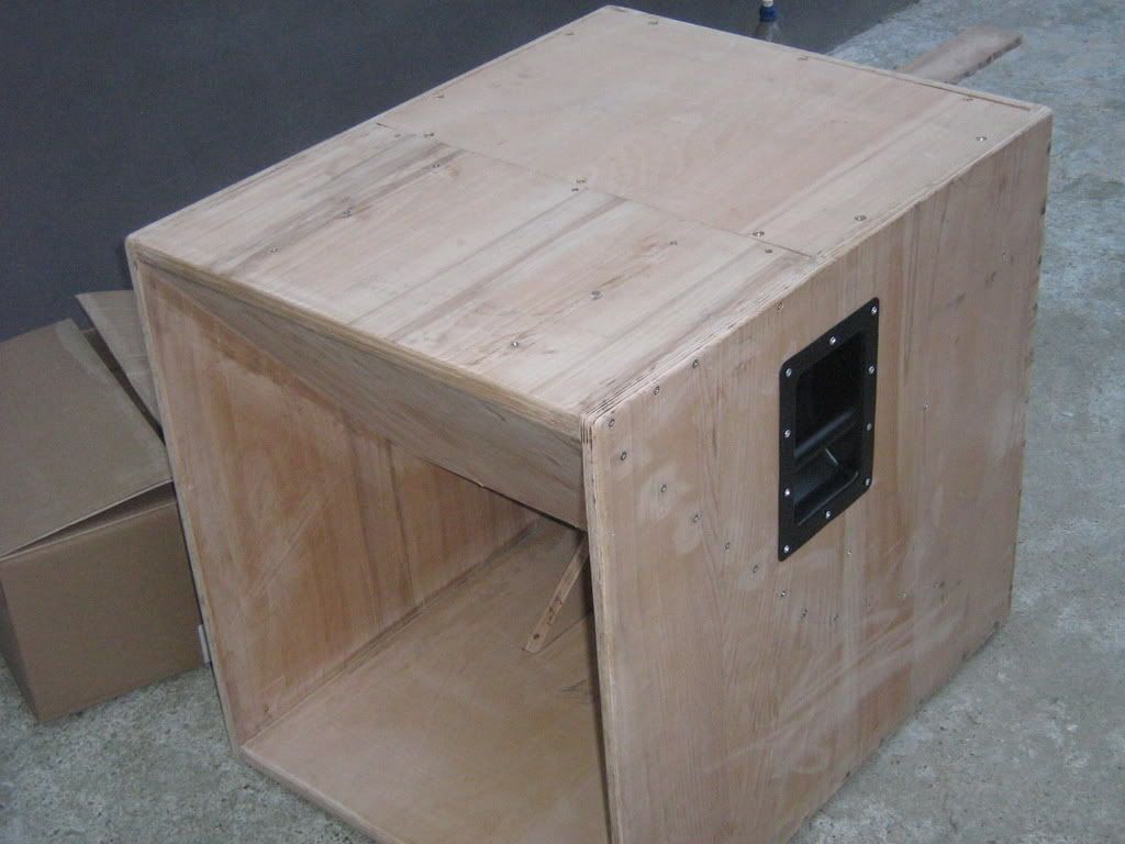

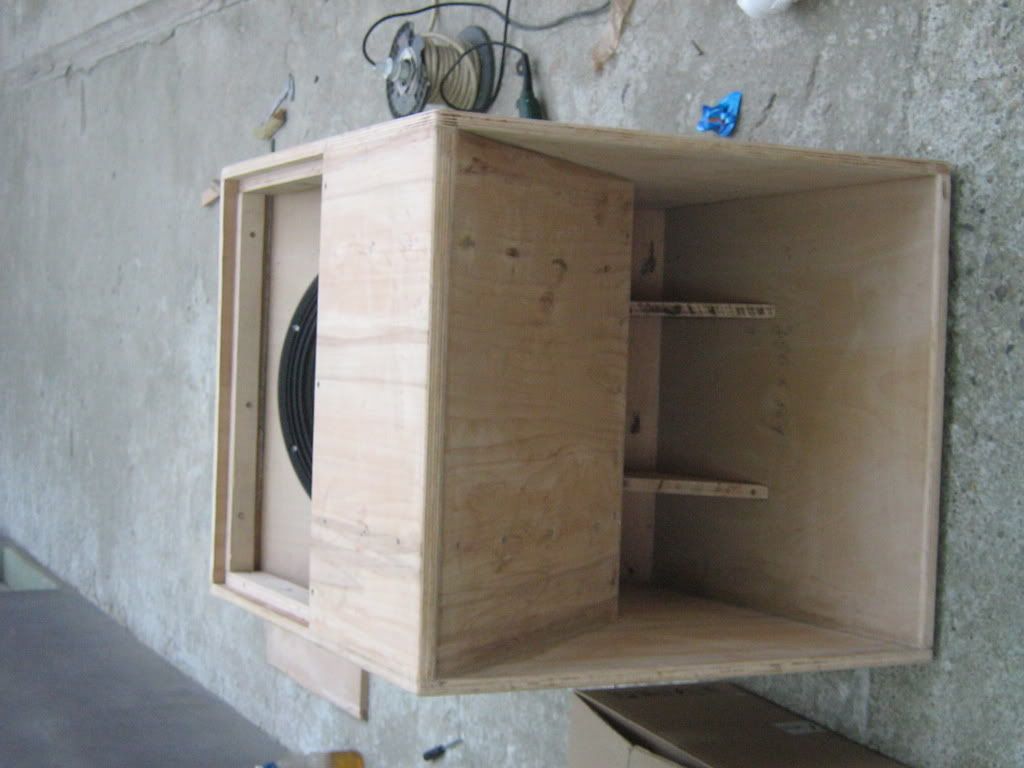

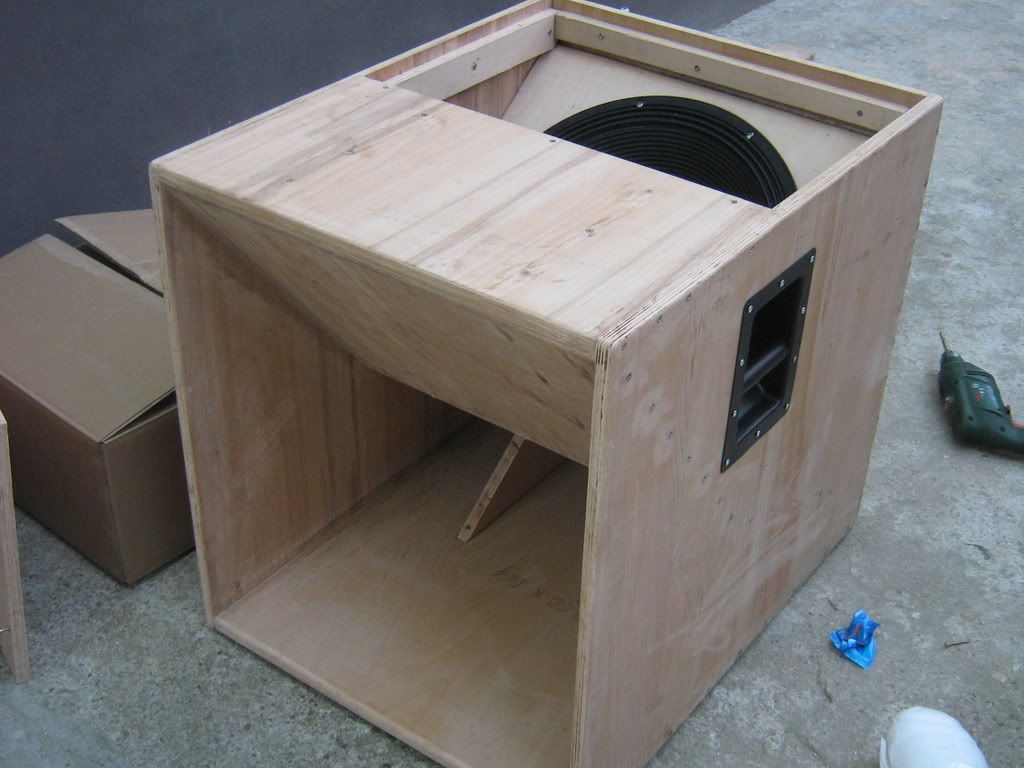

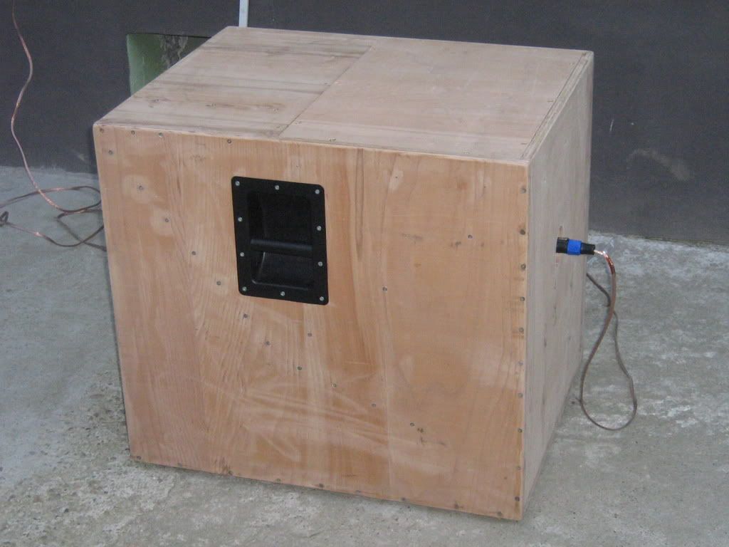

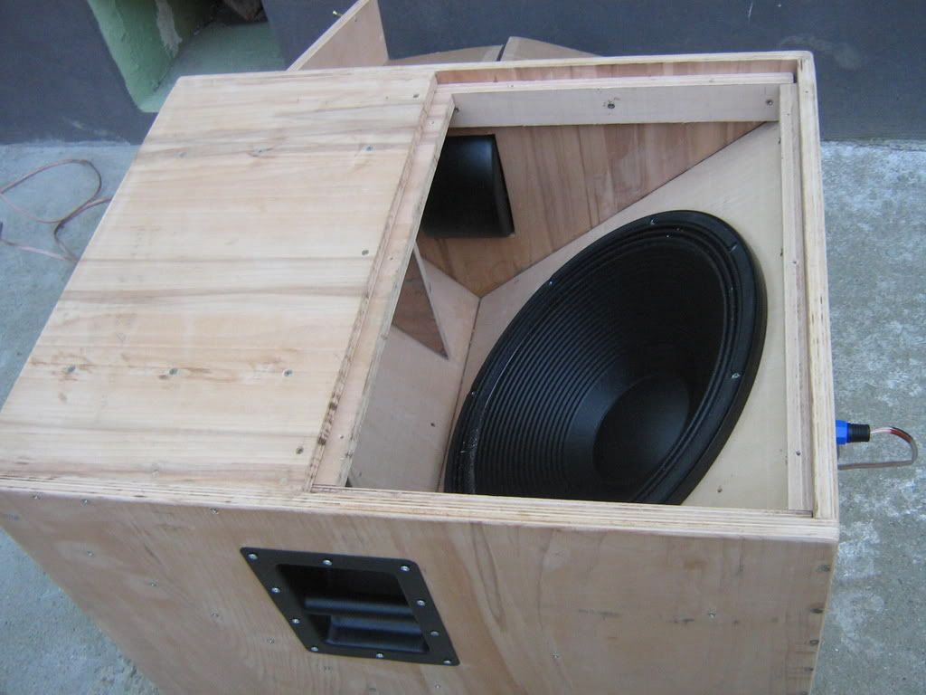

am terminat incinta....si am duso la un test la 800W....merge foarte bine...nu apare nici un fel de zgomot...numai bass pur......nu am avut ocazia sa filmez pentru ca nu am avut o camera calumea :)...numai poze am putut sa fac....
dupa 15 min dupa ce i-am dat drumul a venit politia si am primit o avertizare :))....difuzorul este foarte bun....deocamdata nu am numai laude pt el :)
cateva poze cu incinta nevopsita
