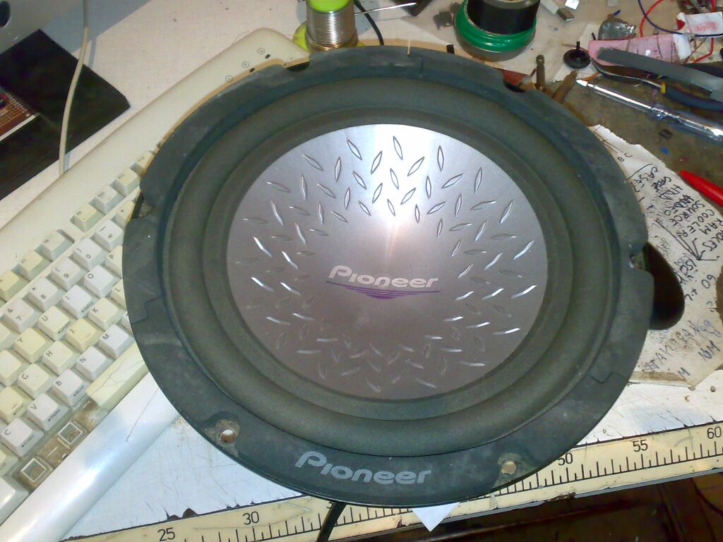

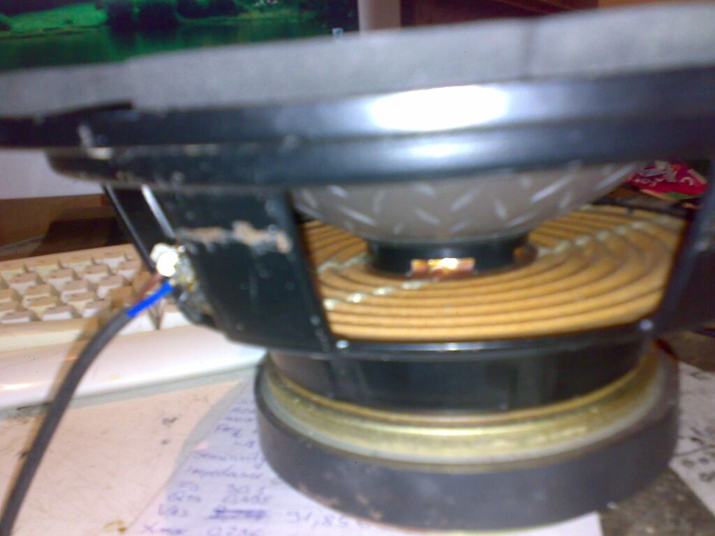

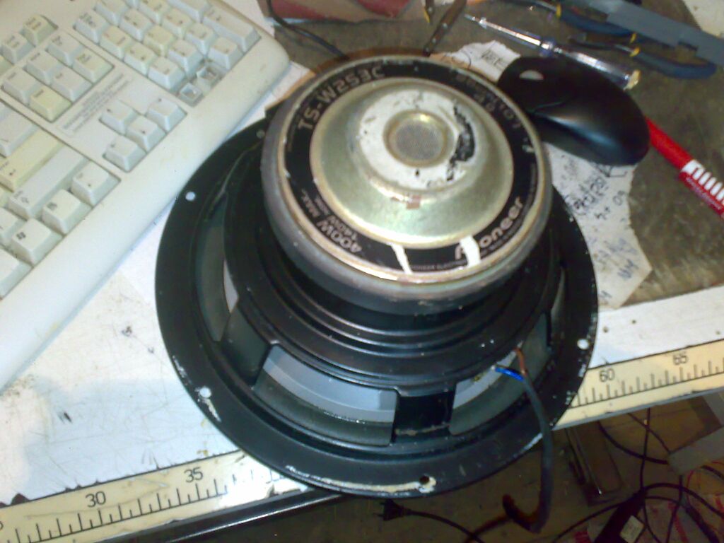

Am revenit cu datele tehnice:
TS-W253C
Size 10"
Power 140W
Max power (peak) 400W
Frequency response 18-2500 Hz
Sensitivity 91dB
Impedance 4ohms (Dual Coil)
Fs 30.1
Qts 0.495
Vas 91,85liters
Xmax 6mm (0,236")
13042011938.jpg [ 94.63 KiB | Vizualizat de 7240 ori ]
13042011936.jpg [ 123.74 KiB | Vizualizat de 7240 ori ]
13042011935.jpg [ 145.04 KiB | Vizualizat de 7240 ori ]

are doar o bobina legata la terminale.. Dual coil nu are din pacate , are firele leonice pentru doua bobine dar doar o pereche e conectata la terminalele conectori papuc.. am cautat peste tot parametri , dar mai mult de atat nu am gasit din pacate :cry:

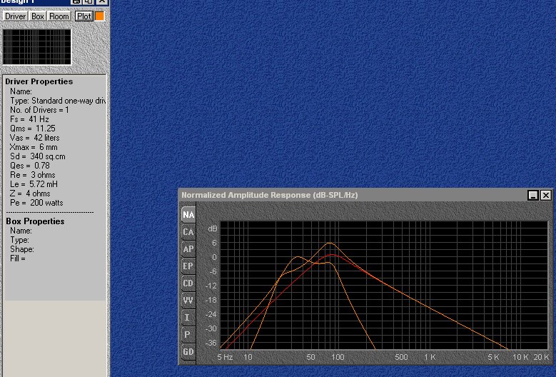

am gasit datele: aici: http://www.mktrinievents.com/forum/phpB ... =41&t=3861
ma ajuta si pe mine cineva cu o simulare sau proiect pentru difuzorul asta? :roll:
wally_gatter
 Subiectul mesajului: Re: Help proiect subwoofer camera cu dif Pioneer TS-W253C
MesajScris: Sâm Apr 16, 2011 5:31 pm
am facut eu una rapida
iese horror indiferent ca e incinta inchisa , bassreflex sau bandpass, nu prea inteleg care este scopul final al difuzorului
