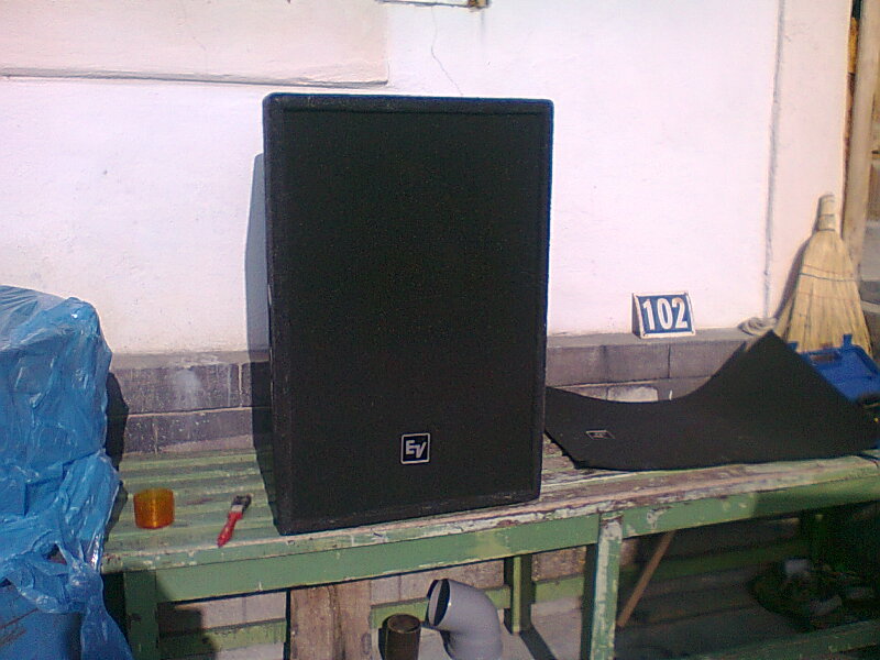

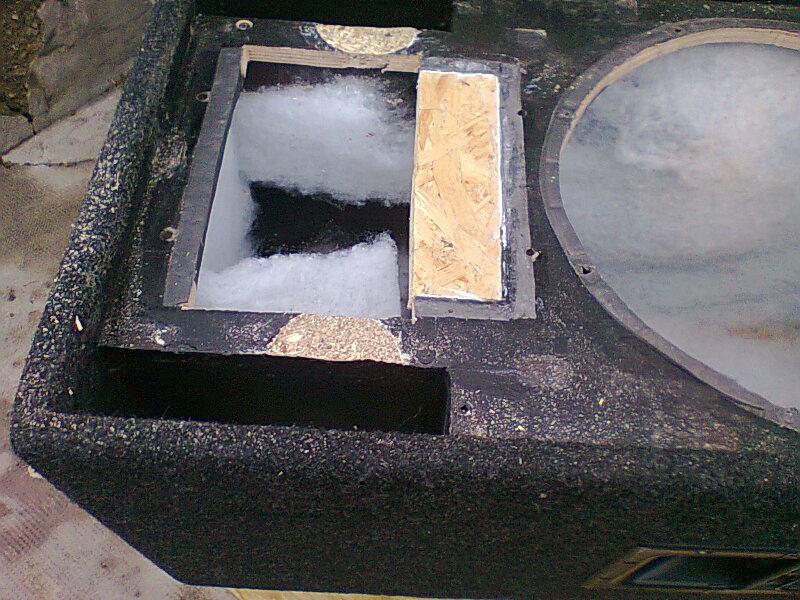

CRED CA ESTE CEA MAI SIMPLA METODA.; ESTE DOAR O SUGESTIE.

intareste bine lipitura ca la volum mare o sa vibreze si o sa se desprinda :wink:

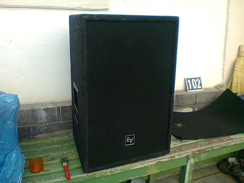

Tony poti pune o poza cu boxa in intregime te rog?

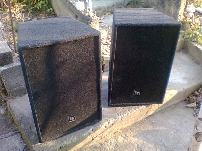

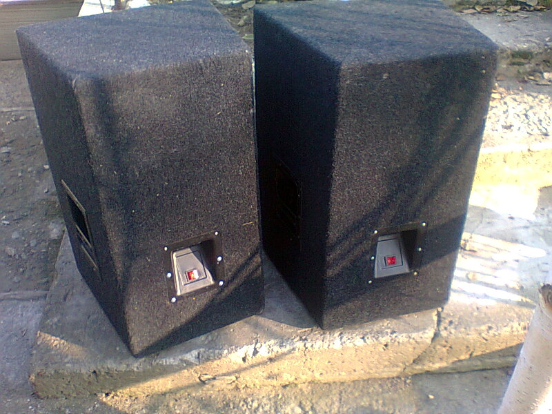

Rezultatul final e asta. E foarte intarita lipitura cu negrese lungi.Incinta este din plywood. unde se vede pal sunt doua dopuri mici.

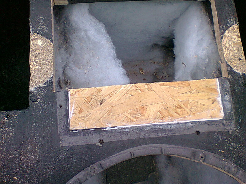

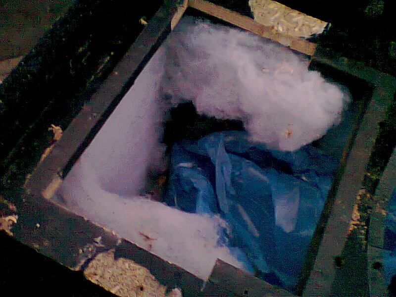

Daca iti vibreaza acea bucata de OSB cu ,care ai micit decupajul, ,mai pune in spatele ei o bucata mai lata si mai lunga,o pui la nivel cu ce-a de pe decupaj si cobori in jos spre difuzor(cat iti permite),lateral o pui sa prinda si in stanga ,si in dreapta,echidistant.O poti baga in boxa prin decupajul de la difuzor.

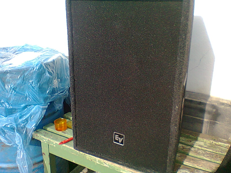

Asa este facut. pe spate mai este o bucata. nu vibreaza. testate sambata. rezultatul final:

 Subiectul mesajului: Re: MODIFICARE INCINTA PT. ALT HORN.
MesajScris: Lun Noi 14, 2011 4:58 pm
Mesaje: 251
Localitate: tecuci
arata foarte bine :)
