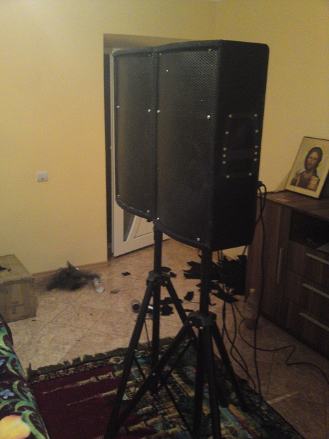

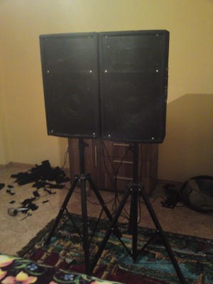

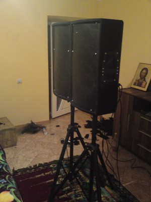

Deoarece am vrut un sistem cat mai compact am decis sa apelez la o varianta full 12 inch(2 topuri...2 basi)
Topurile:ew1205+comp34+hp607+dyfp20(cu lpad)
Basi:MTH30 cu lw1203(si de ce nu in viitor cu ceva mai coios)
Poze cu ce am lucrat pana acum:
ImagineImagine
ImagineImagine
Acum astept sa se usuce aracetul(cu rumegusul) sa aduc la drept porturile...
Proiectu este luat de pe forum cu mici adaptari(referitoare la porturi)
Acordajul este undeva la 65Hz
Toate incintele vor fi mochetate...E cam frig pentru vopsea...:D:D
Sistemul va fi pompat de un dogged sx1000(mai mult decat suficient pentru ce am)....Probabil modificat de mine...

Topurile sunt gata...deja sunt si vandute au ajuns la "client"...
Momentan la mth am renuntat(nu de tot)...
Poze:
16012012445.JPG [ 498.91 KiB | Vizualizat de 6713 ori ]
16012012444.JPG [ 491.58 KiB | Vizualizat de 6713 ori ]

felicitari arata foarte bn si cred ca suna si frumos :)
Schimba suruburile alea albe ca nu dau bn :D

Suruburile in poze nu erau vopsite....Vopsite arata foarte bine...
