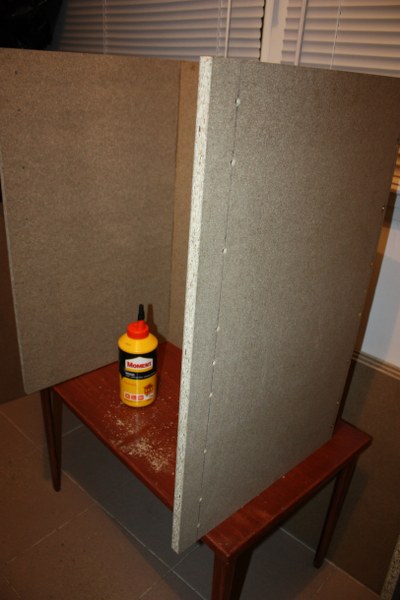

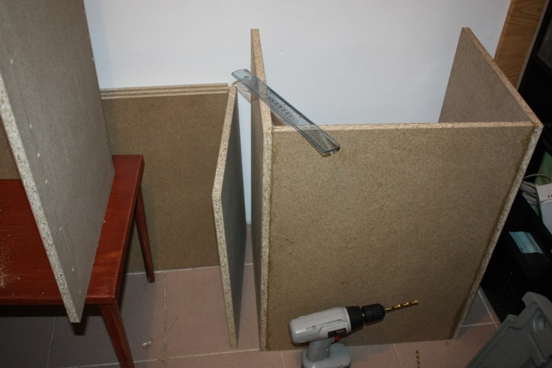

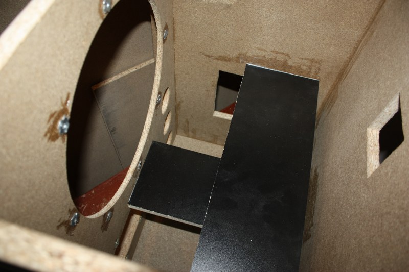

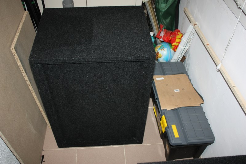

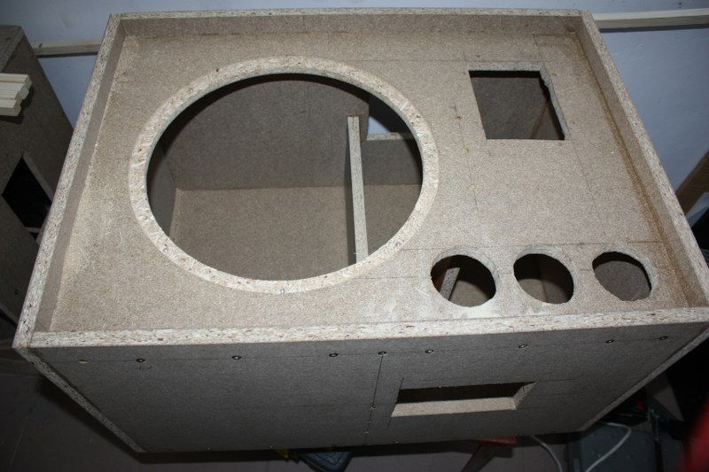

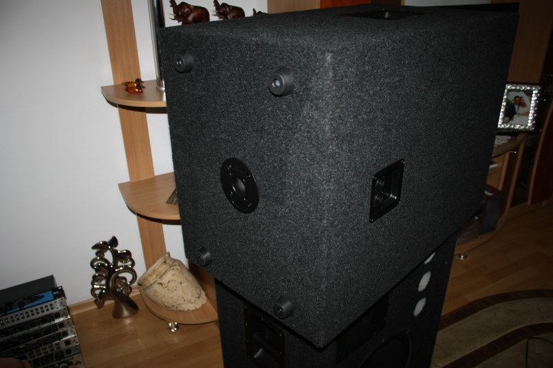

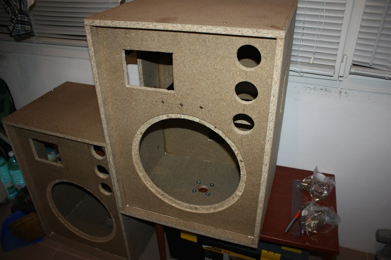

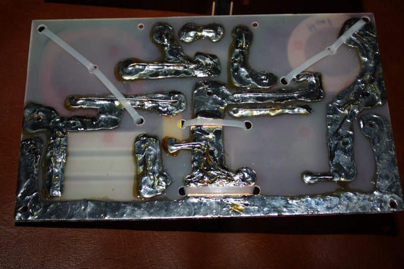

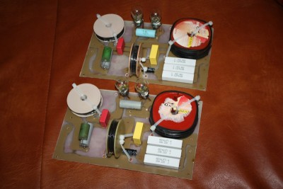

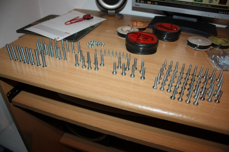

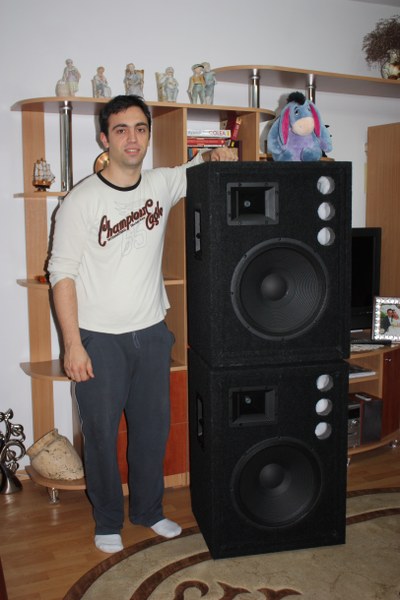

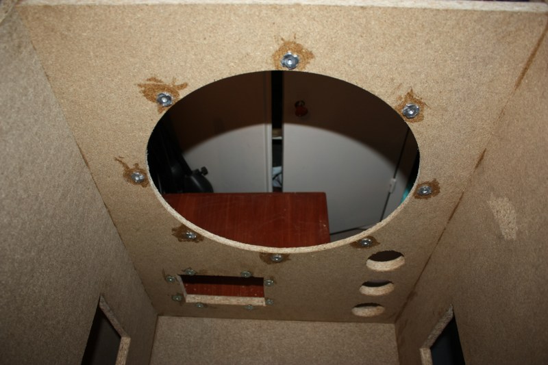

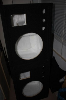

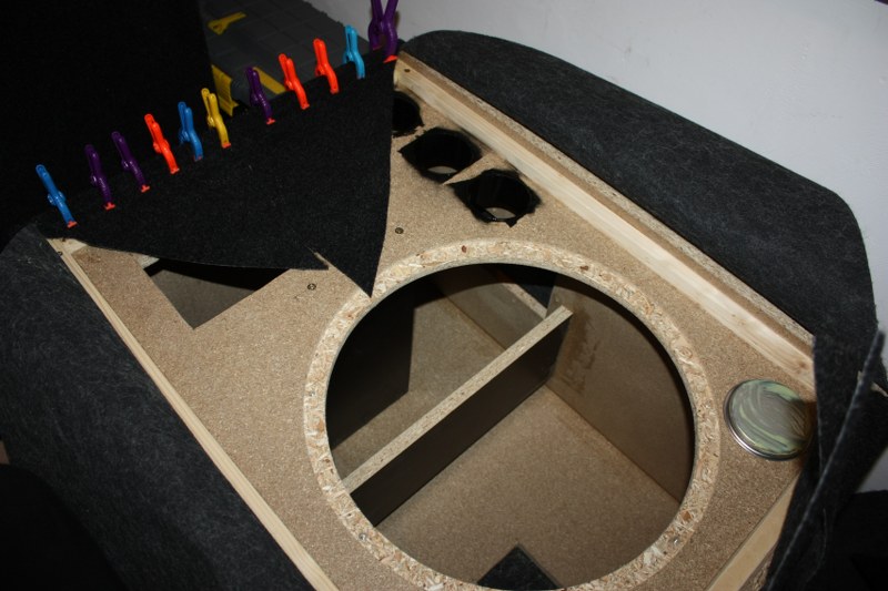

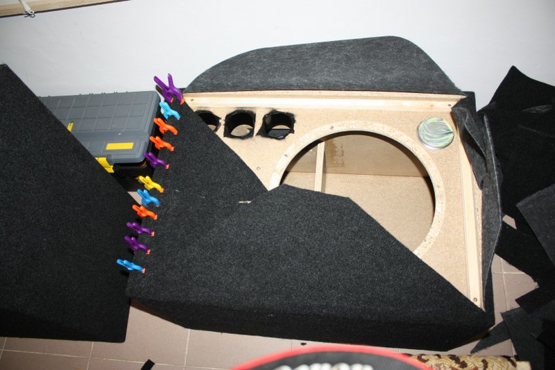

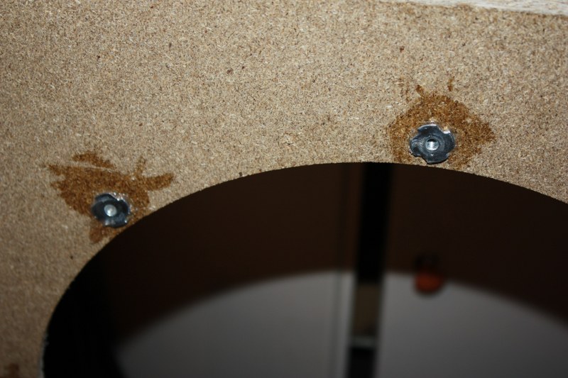

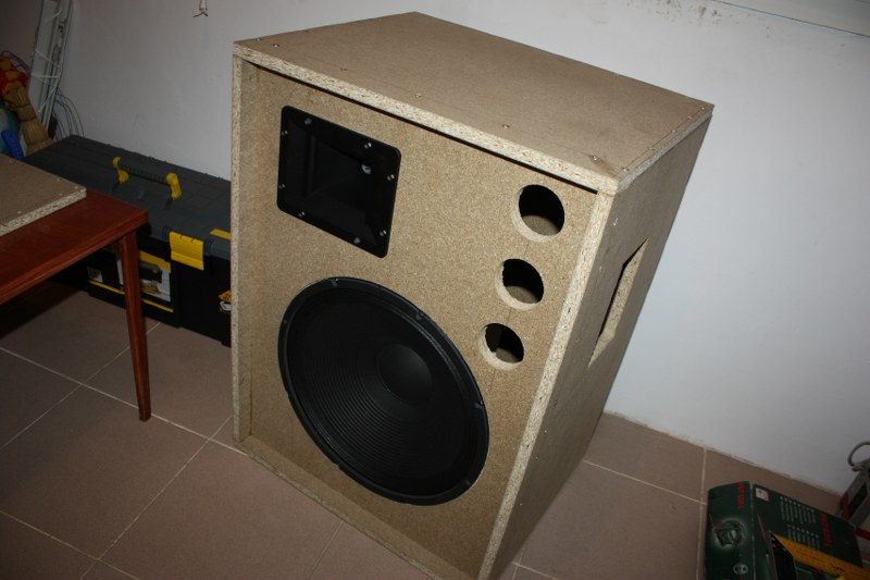

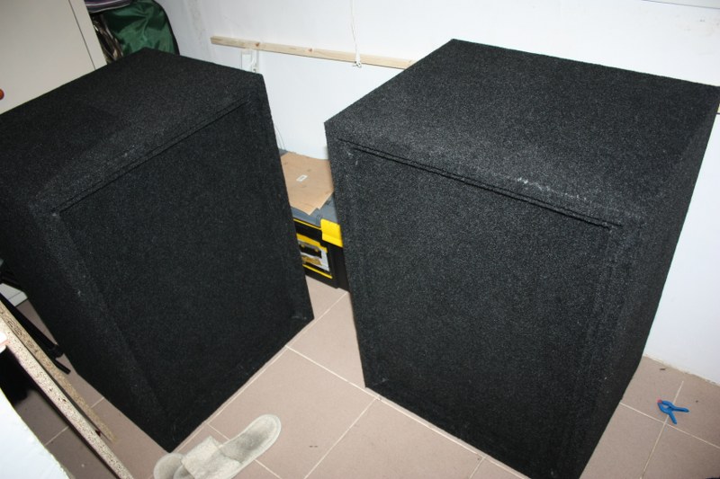

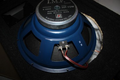

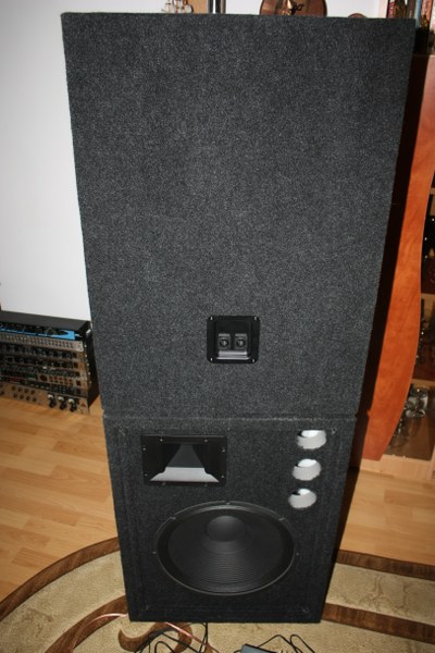

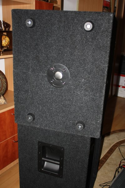

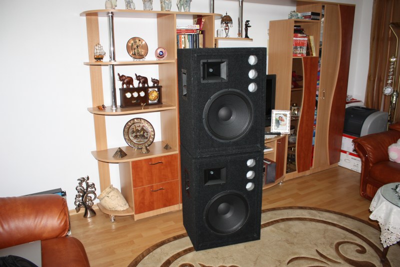

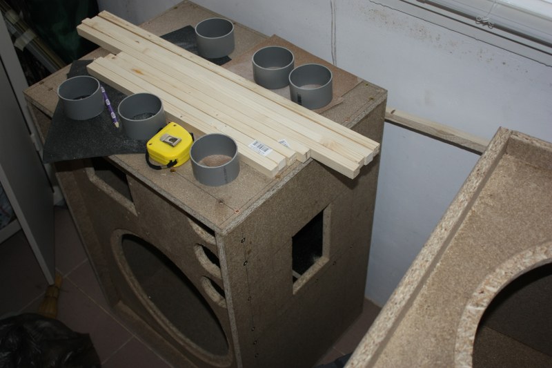

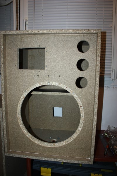

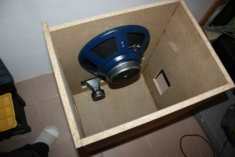

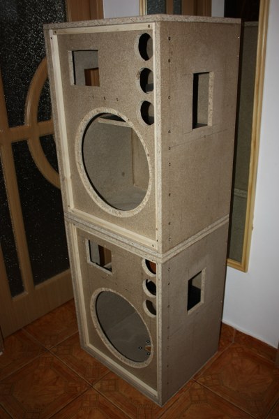

Salutare la toata lumea

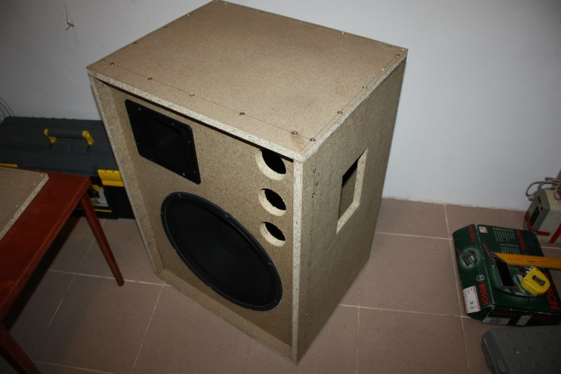

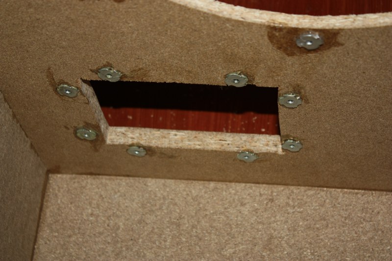

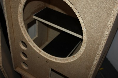

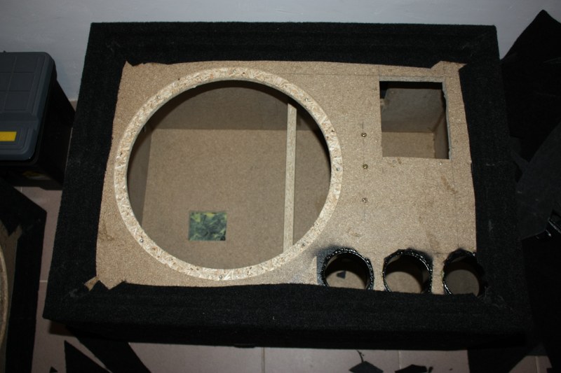

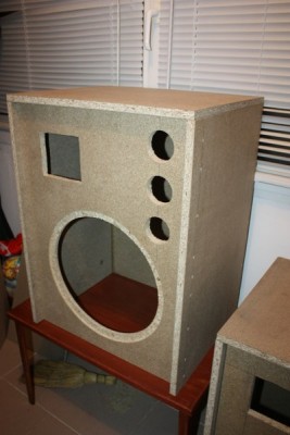

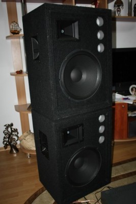

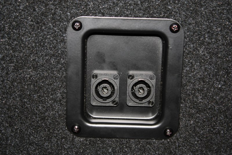

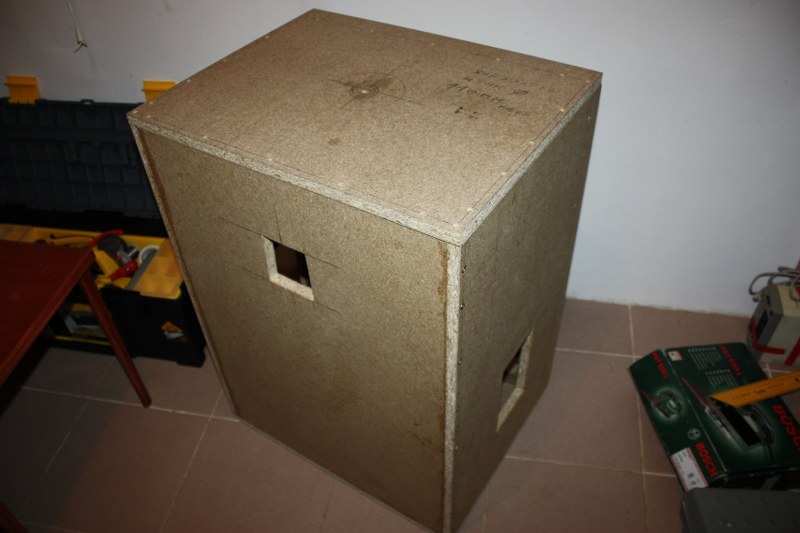

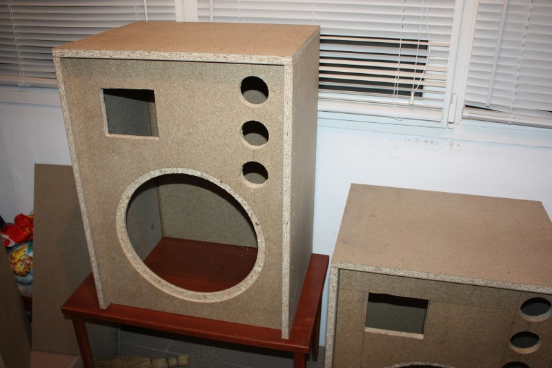

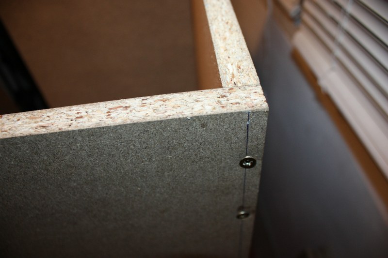

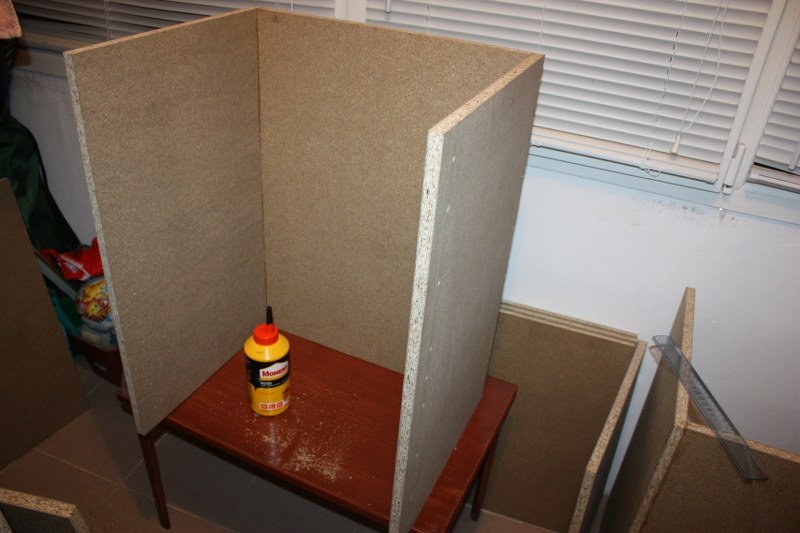

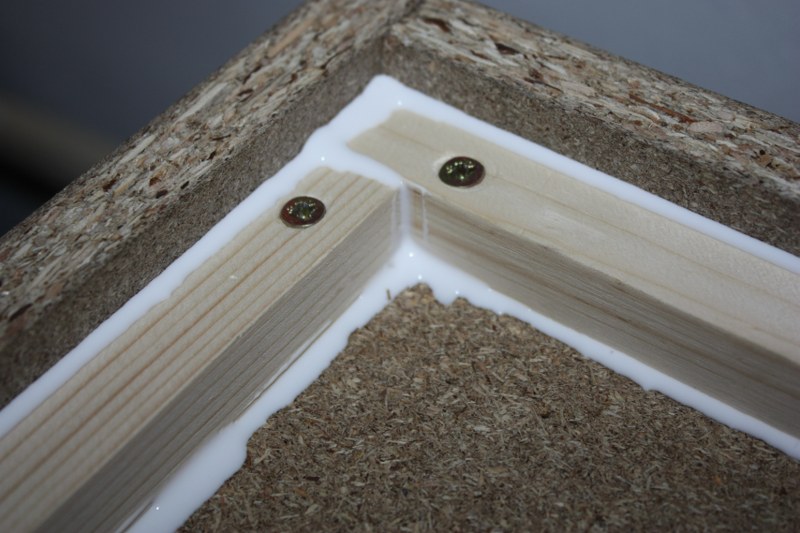

Am terminat proiectul hp15w+pht408 si va voi prezenta poze din timpul constructiei.
Pentru cei din Bucuresti care vor sa se apuce de acest proiect ii sfatuiesc urmatoarele.
1. Cumparatie toate accesoriile si speaker-ele de le PowerAudio, nu o sa va para rau.
2. Folositi adezivi de la Moment, un pic mai scumpi dar de calitate.

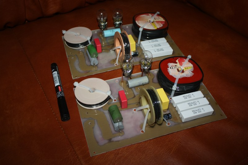

3. Daca nu aveti un LC-metru apelati la Shambala, un om foarte serios, multumesc pentru bobine!
4. Suruburi, piulite, si oirce aveti nevoie pentru a construi cutiile, folositi bazar-ul din Bucur obor din spatele pietei.
Preturile sunt cu 50% mai mici ca in Bricostore, cel putin.

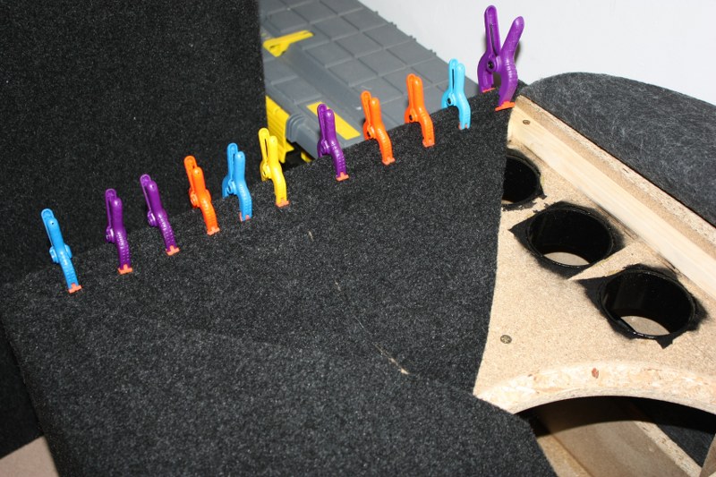

5. Mocheta folosita sa fie Pen Elcon de la PowerAudio, face toti banii!!
6. Aveti rabdare si acordati detalii in timpul constructie, asta va conta foarte mult la final si va face diferenta.
Nu uitati sa masurati de zece ori si sa taiati o singura data!!!!
7. Daca nu aveti experienta in a folosi freza pentru gauri si vreti sa fa iasa bine, apelati la un tamplar. Pentru 20-30 de lei
iese treaba perfecta!
Daca aveti intrebari va pot ajuta.
Timpul necesar realizarii a fost de 3 spatamani lucrand numai seara dupa 7 cand veneam de la serviciu si uneori in weekend
atunci cand puteam. Pozele sunt modificate la rezolutie mica pentru a nu ocupa spatiu mult pe server.
Multumesc lui Foca pentru proiectul 3d, este perfect fara greseli si lui Mircea pentru sfaturile oferite pentru rezonatoare.
Succes!

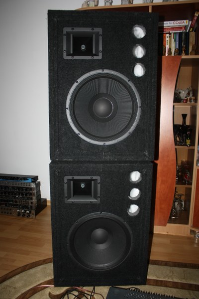

MesajScris: Dum Dec 26, 2010 11:46 pm

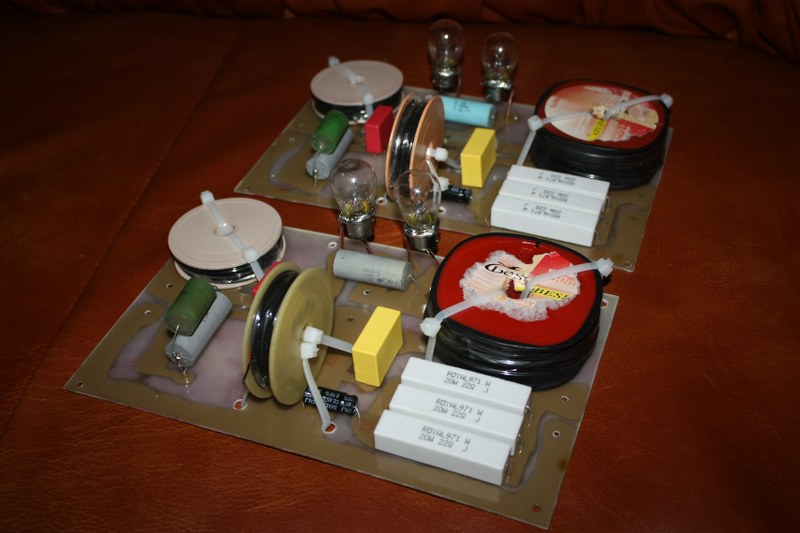

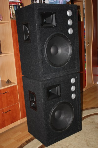

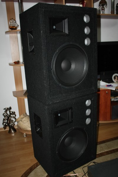

felicitari!
ti-au iesit foarte bine si sunt convins ca suna pe masura
este un proiect prin care aproape toti am trecut
sunt convins ca el face tot mersul acolo :lol:
 Subiectul mesajului: Re: Full Range HP15W + PHT 408 poze constructie + tips & tri
MesajScris: Lun Dec 27, 2010 12:32 am

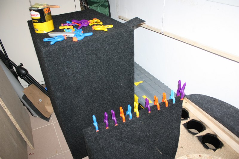

Multumim pentru pozele de pe parcursul proiectului
topicul asta mi-a adus aminte ca trebuie sa postez un mic tutorial de mochetare
Ce parere ai de aceste boxe?
Esti multumit de performante?
MesajScris: Lun Dec 27, 2010 1:24 am
Membru din: Dum Noi 07, 2010 12:28 am
Mesaje: 40
Nu am apucat sa le testez asa cum trebuie.
Sincer nici nu cred ca voi avea ocazia prea curand, stau la bloc si nu as putea sa le dau la maxim, am incercat un 30% si nu mai puteam sa rezist sunetului, era prea puternic pentru sufrageria mea la fel si spl-ul, se simtea compresia pe care o ofera difuzoarele. Ma uimit de cum le-am pornit fidelitatea lor, nu am mai ascultat ceva atat de fidel, stiu ca exista si mai profi de atat, dar pentru cat costa spearker-ele, nu pot spune decat wow la fidelitate.
Pasul urmator este achizitionarea unui amplificator, ma orientasem catre SIRUS DXR-75, ce parere aveti?
Acum le amplific de inceput cu o statie facuta de mine la 16 ani, adica acum 9 ani, un 2x100W cu finali 2n3055 si mj2955, in +/- 35v.
Nu are performante mare amplificator-ul pentru aceste boxe, are zgomot de fond, brumuri, ma gandesc sa ii fac un upgrade la alimentare, ca nu l-am mai desfacut de atunic, voi posta zilele astea la sectiunea amplificatoare povestea acestuia, sunt convins ca o sa va pasioneze, e interesant!
Cum e cu mochetarea? Nu a iesit bine? Ceva probleme constatati? M-a ajutat mult tuturoialul de pe YouTube, al celui cu subwoofer-ul auto, eu aveam un alt mod de a mocheta boxele, insa acel tuturial m-a ajutat mult si ma uimit cat de usor se pot mocheta niste boxe, eu le-am facut pe amandoua intr-o zi!
Va mai astept cu pareri...

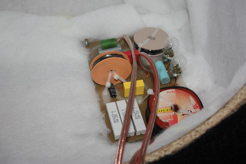

MesajScris: Lun Dec 27, 2010 1:25 am
Mesaje: 518

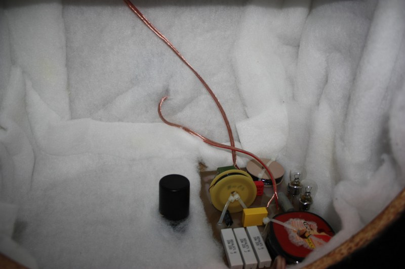

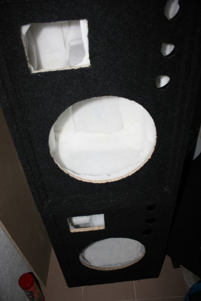

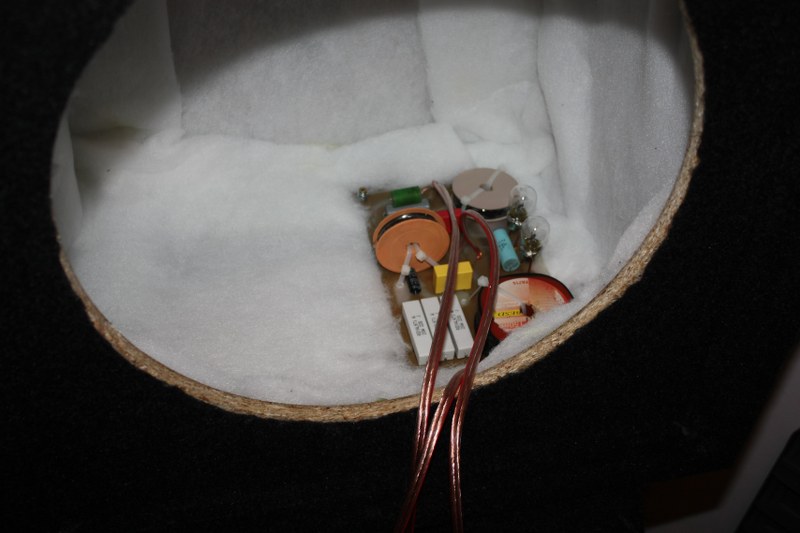

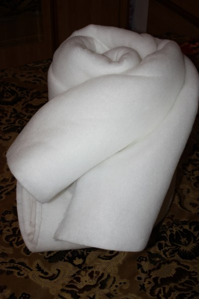

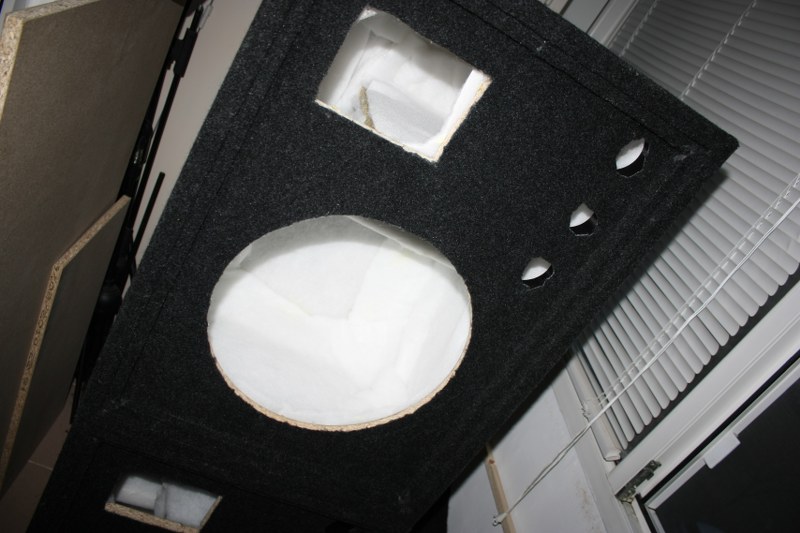

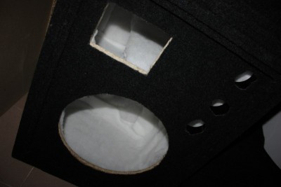

frumos lucrat.
scoate filtrul din vatelina ca iei foc!
MesajScris: Lun Dec 27, 2010 1:27 am
Mesaje: 40
Este absolut necesar montarea unui suport pentru filtre? Se incing asa de rau componentele, rezistentele, la puteri mari?
Ultima oară modificat de Cristian TIM pe Lun Dec 27, 2010 1:32 am, modificat 1 dată în total.
MesajScris: Lun Dec 27, 2010 1:30 am
Mesaje: 518
decupeaza vatelina in locul unde sta filtru'. daca bagi ceva mai multi wati + alcool sigur se incinge. :lol:
MesajScris: Lun Dec 27, 2010 1:34 am
Mesaje: 40
hmmm, la ce te referi cand spui alcool?
MesajScris: Lun Dec 27, 2010 1:36 am
Mesaje: 518
party !
