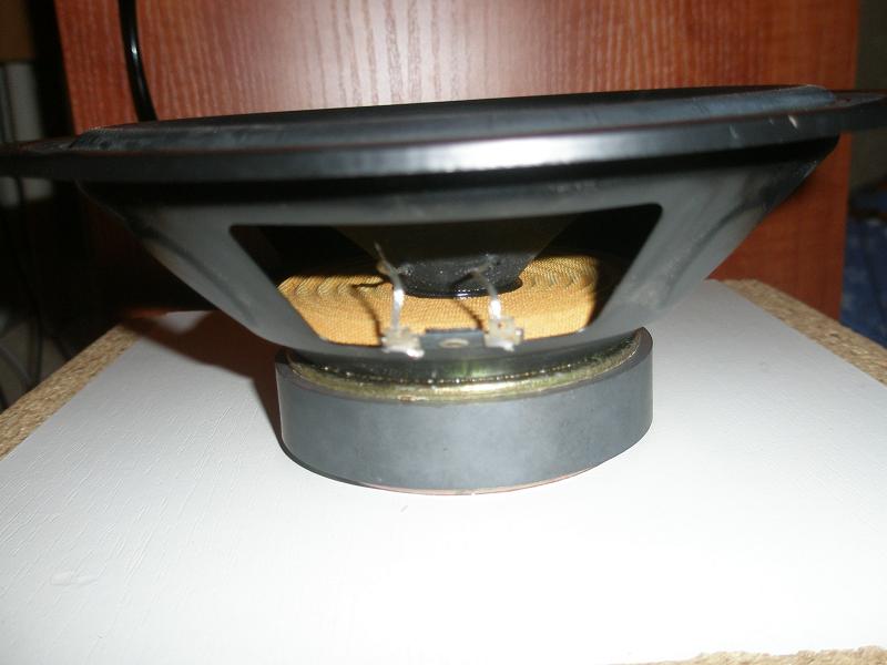

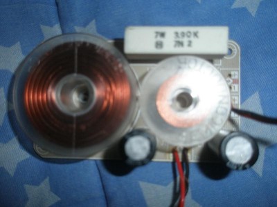

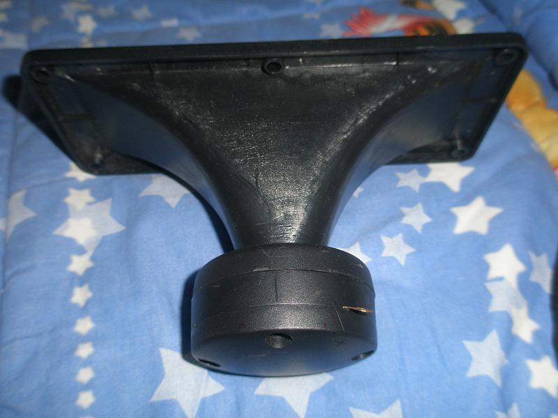

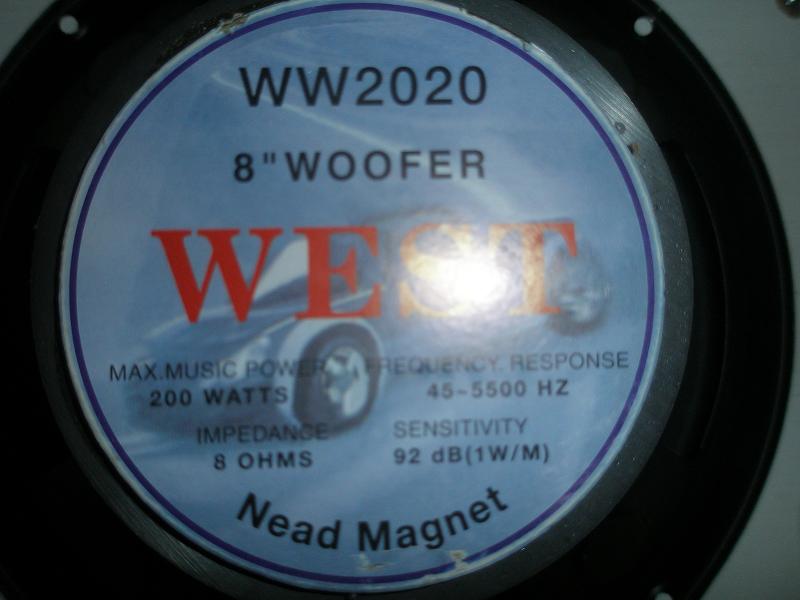

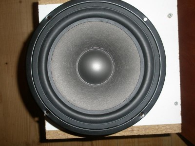

Am si eu niste boxe luate de la un prieten.prbl e ca nu stiu nimic despre ele.el a zis ca a facut incintele dupa o carte.ele au mers pe o statie AIWA BX-110 2x60W si se auzeau destul de bine,bineneteles intrau in distorsiuni daca dadeam aproape de maxim cu volumul,probabil de la statie.ele vad ca au 200W.Hornul dif si filtrul sunt luate de la un magazin din orasul meu.Dimensiunile incintei vi le dau maine .Intrebarea mea este:stiti ceva despre difuzorul asta ,scoate 200W?a mai avut cnv asa cv?cat despre horn,nus dak se stie ceva de el.nu are scris nici o serie nimic.dar repet,ele se aud destul de placut si clar.si mai vreau sa aflu daca dif si hornul se potrivesc cu dimensiunile boxei.(maine voi pune dimensiunile).eu le voi amplifica cu 2x200W( 2 module de tda 7294 bridge).mentionez ca ic urile sunt germane,nu sunt pocnituri.

Pe difuzor e inscriptionata puterea in program ..nicidecum RMS. Puterea rms ar fi cam 90w..daca e si aia ...totusi nu e un difuzor pro a carei putere afisata sa fie si cea RMS.
Twiterul este unul Piezzo care nu are mai mult de 20 w

am masurat si boxa are dimensiunile interioare: inaltime:33cm latime 23 cm adancime 25 cm.Ar fi un volum bun pentru difuzorul si tweet erul din poza?

din poze, bobina pare de 1" , asta inseamna ca nu prea au mai mult de un 30-40W RMS
