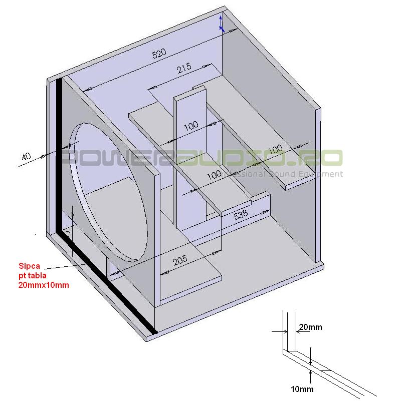

ce proiect recomandati pentru HP18W din astea doua:
viewtopic.php?f=92&t=9645
viewtopic.php?f=92&t=10329
la proiectul 1 m-am gandit fiind si mai compact
dar doresc sa-i pun tabla perforata si burete pe toata fata si am nevoie de sipci puse si in partea de jos, adica sa acopere putin portul.
e ok daca pun in fata portului o sipca de 20/25mm x 10/15mm?
4.jpg [ 74.32 KiB | Vizualizat de 2954 ori ]
 Subiectul mesajului: Re: Proiect pentru HP18W
MesajScris: Sâm Dec 08, 2012 8:51 pm
poti pune linistit
in practica nu se observa o diferenta in comportamentul boxei.
