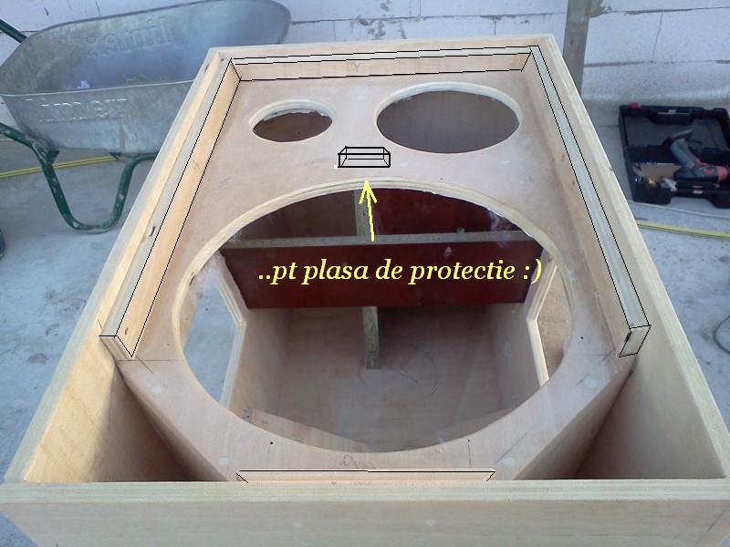

..cate straturi vrei sa dai? recomand minim 2staraturi. Dar mai bine 3 sau 4.
Nu uita inainte sa vopsesti ;) >>
boxe 3cai forum.jpg [ 94.13 KiB | Vizualizat de 4369 ori ]
