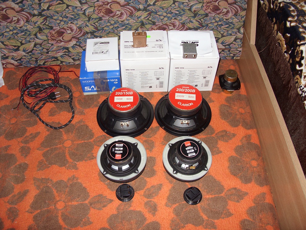

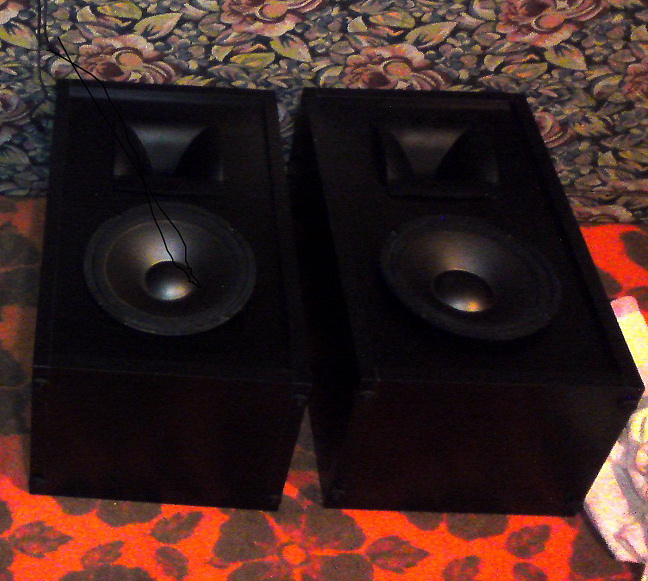

As dori sa stiu ce difuzoare pot sa aplic la aceste incinte.

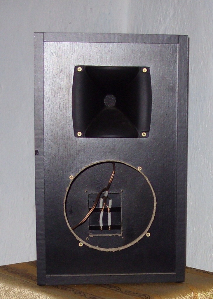

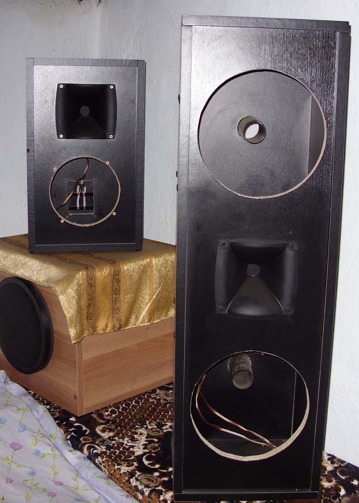

acestea sunt informatiile despre cele 2 perechi de boxe deci cele mici care necesita difuri de 8 inch sunt asa de tip incinta inchisa si au lungimea 50 cm latime 30 cm grosime 25 cm pfl are grosimea satandard de 2cm restu calculati dvs.

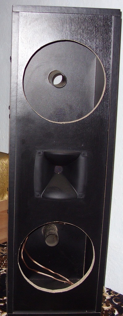

celalalte necesita fiecare cate 2 difuri de 10 inch pe fiecare incinta si au lungimea de 95.5cm latimea de 30 cm grosimea de 25cm si au tuburile acelea de bass reflex exact pe spatele carcasei in mijlocul difuzorului cate unu ptr fiecare difuzorsi au lungimea de 10 cm si diametrul de 4,5 cm sunt achizitionate de la firma SAL de alfel au fiecare in mijloc intre cele difuri un twter tot de la SAL .
va atasez niste poze cu ele si astept parerea dvs cu interes
am gasit si specificatiile twterului:http://publicphoto.org/technology/tweeter-horn/
http://www.shopmania.ro/echipament-dj-a ... 6-23408573
PMax / PNominal: 150 / 80 W ; Speaker Impedance: 8 Ohm ; Speaker frequency response.: 2 - 18 Khz / SPL(1W/1m): 95 dB / Cone: 1,75", kapton / Speakers Membrane: TITANIUM
Tweeter horn SAL, DPH 1416 gata acum aveti detalii mult mai bogate!stima!
carcasele nu le mai fac nimic la ele ca si asa de abia le-am facut.
eu aveam in minte ptr cele de 8 inchi
P-audio E8-150S
iar ptr cele de 10 inchi
P-audio E10-200S
nu sunt nici incepator dar nici avansat de aceea intreb ca sa iau cea mai buna decizie va atasez si o poza cu respectivele carcase

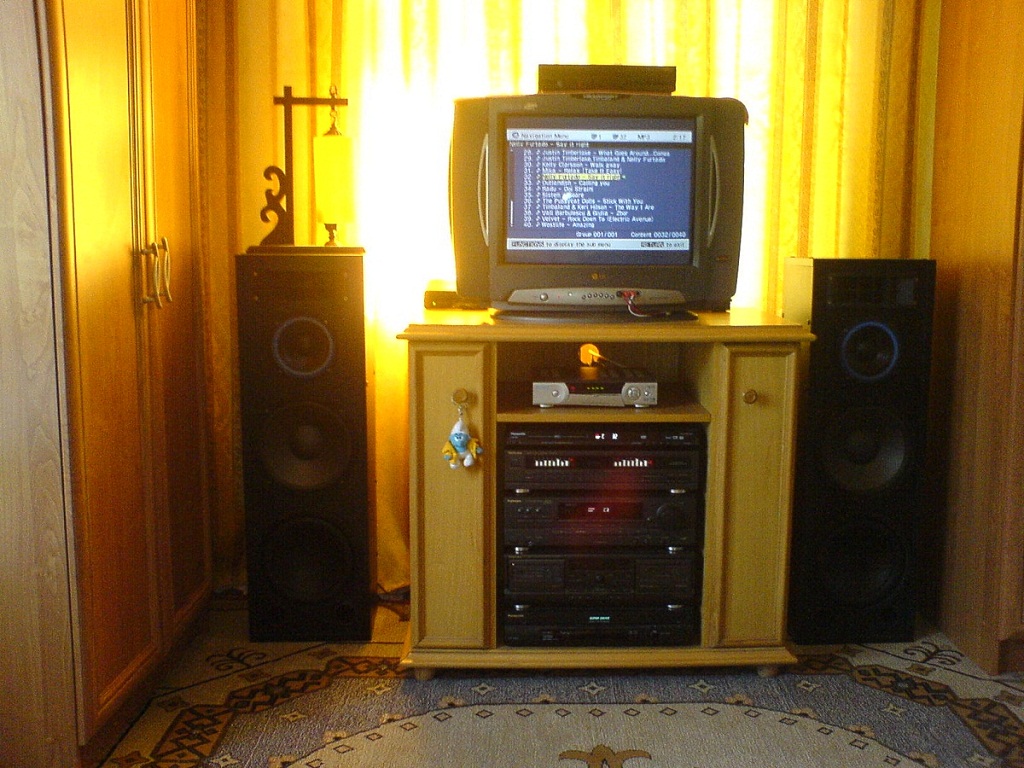

Localitate: Negomir

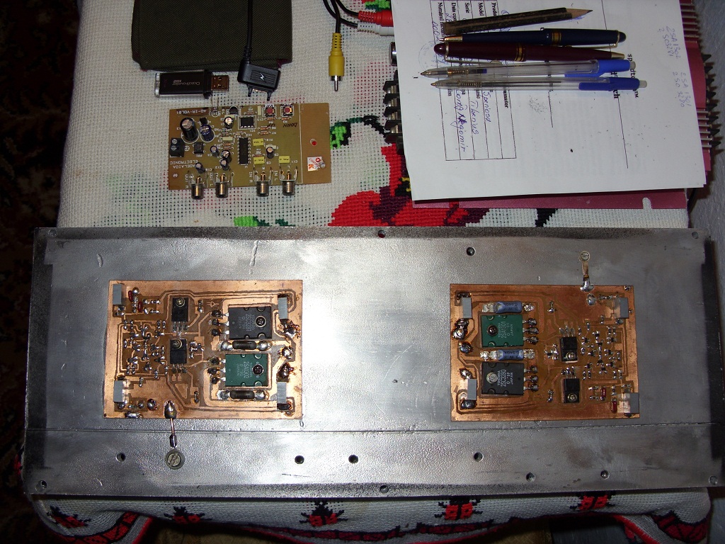

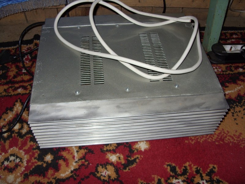

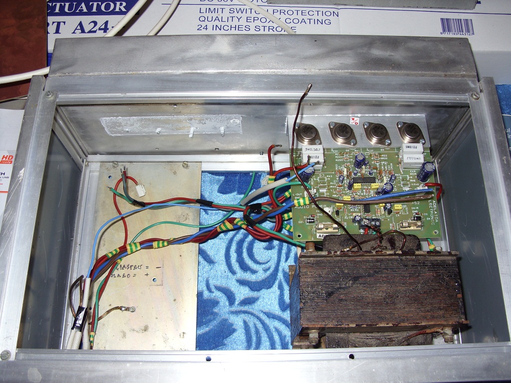

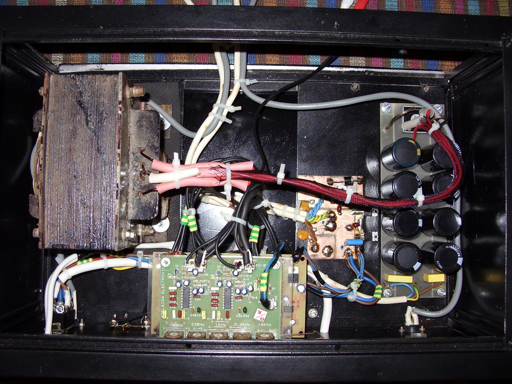

da.nu sunt calculate nu stiu in ce fel sigurul lucru de care am tinut cont a fost niste indrumari din agenda electronistului din 1985cam cat sa fie carcasa in functie de dimensiunea difuzorului.in rest ...adevarul este ca se auzeau foarte ok si aveam niste difuri clarion 2 de 250w asa scria pe ele da nu stiu sigur ce putere aveau si cele de 8inchi scria 150w tot clarion se prezentau ok am si poze cu ele cand erau functionale.se auzeau destul de bine pana cand la un eveniment eu m-am restras si a ramas cumnatu la "pupitru" nu a mai ramas nimic din ele filtrle au zburat condesatorii din ele difurile de basi a sarit conurile din ele a ramas si eu uimit dimineata cand le-am vazut twterele arse mediile la fel de 2 ani ma caznesc sa le fac si nu mai reusesc repet fara calcule stricte se auzea ok si basi si inalte totul daca lasai amplificatoru la un nivel rezonabil era un amplificator cu finali mj nu mai stiu cum de 400w ideea e ca s-a ars si amplificatoru.......parca nu imi vine sa cred nici acum s-au imbatat si l-au lasat in blana pana a iesit fum din tot!asa ceva nu am mai patit.am reusit sa imi fac un aplificator nou cu kituri de la dorin protopopescu acelea de 120w pe 4 ohmi si 100w pe 8ohmi nu le-am mai alimentat la tensiunea maxima 65v si sunt undeva la 45v ca e mai bine asa nu se streseaza prea mult finaliiam am cumparat si kitu cu protectii ptr boxe ca m-am invatat minte.....

eu nu zic ca nu e bine sa calcuzi boxele si tot restu tacamului dar cateodata nu prea se impaca teoria cu practica citeam de exemplu intr-o revista de specialitate ca unele firme ca de exemplu alpine au renuntat la filtre se referea la cele pasive eu filtre complexe nu mai cumpar fiabili mi s-au parut niste condesatori de 4microfrad rusesti la 250v alternativ din niste boxe kastan am avut niste prafuri de la SAL si s-a ales prafu de ele mai ales ca si :"cantau bobinele" si stresau si amplificatoru inutil.eu stiu ca nu le stiu pe toate dar o parere am si eu si vorbesc din experienta boxe am mai facut discoteca pe la tara am dat vre-o 5 ani si era ok.daca va zic ca statia era facuta din celebrele kituri de 15w de pe timpu lu ceusescu cu solidele 2n3055 modificata de mine dublati finalii schimbata tensiunea de alimentare condesatorii de tensiuni mai mari si prefinalii schimbati statia a mers si cu 4 difuri pe canal adica 2 ohmi se mai ardea cate un dif da ea nu !!culmea ca dupa ce m-am stabilit si eu la locu meu am daruit-o fratelui meu si igrasia de la el din garsoniera i-a venit de hac!!!ce ziceti de asta?:))nu s-a ars ea in blana si putin praf si umezeala a scos fum din ea apropo am refactu-o o sa va arat o alta poza mi-a palcut prea mult trafu din ea era un si este 650w 2 ori 25 alternativ sarma de 2.5 bobinat de mine si lacuit il puneai la ureche si nu se auzea.anu acesta am pus si eu o bruma de bani deoparte si vreau sa le refac boxele amplifurile amandoua le-am facut anu trecut o sa pun si poze sa le vedeti.am mai multe statii spre exemplu se a 909 technics 2 bucati sa ex 140 o bucata ma bate gandu sa iau si una ecler 7000am vazut ca o tot laudati.in rest am multe amplificatoare de puteri micii si medii facute de mine cred ca peste 23 la nr mi-a placut sa le construiesc si sa le fac cu alimentare supradimensionata sa aiba rezerva de exemplu asta are traf de 2kv filtraj 100.000micro la 63v si amplifurile sunt de 240w amandoua.......testu meu este cand basu rupe ledu de control pe tensiune sa nu palpaie....in fine intodeauna sunt dispus sa invat de la oameni mai destepti decat mine!astept cu interes raspunsurile dvs ptr cele de 8inchi am vorbit cu domnu bartic si mi le trimite pe 26 luna aceasta e8 150 de la p audio restu de 4 difuri de 10inchi astept idei sper ca se vor auzi mai bine decat clarionurile care au fost pe ele credeti-ma ca se auzeau ok. ca daca dau o gramada de bani si se aud la fel e jale cu SAL pot sa le fac cu 800ron toate da sa dau 500numai pe cele mici....sunt atre curios...
