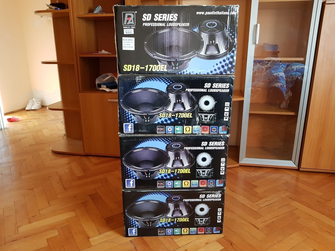

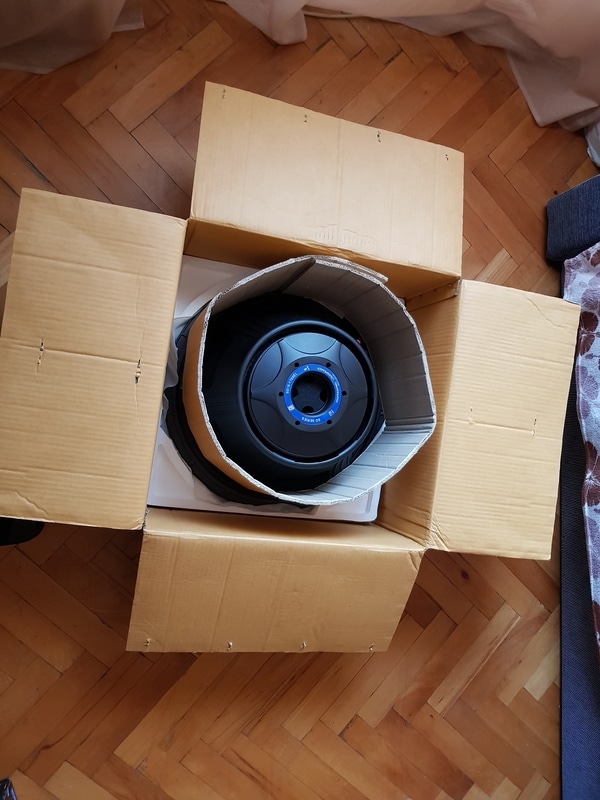

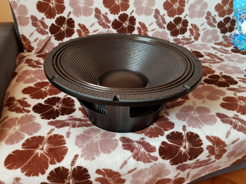

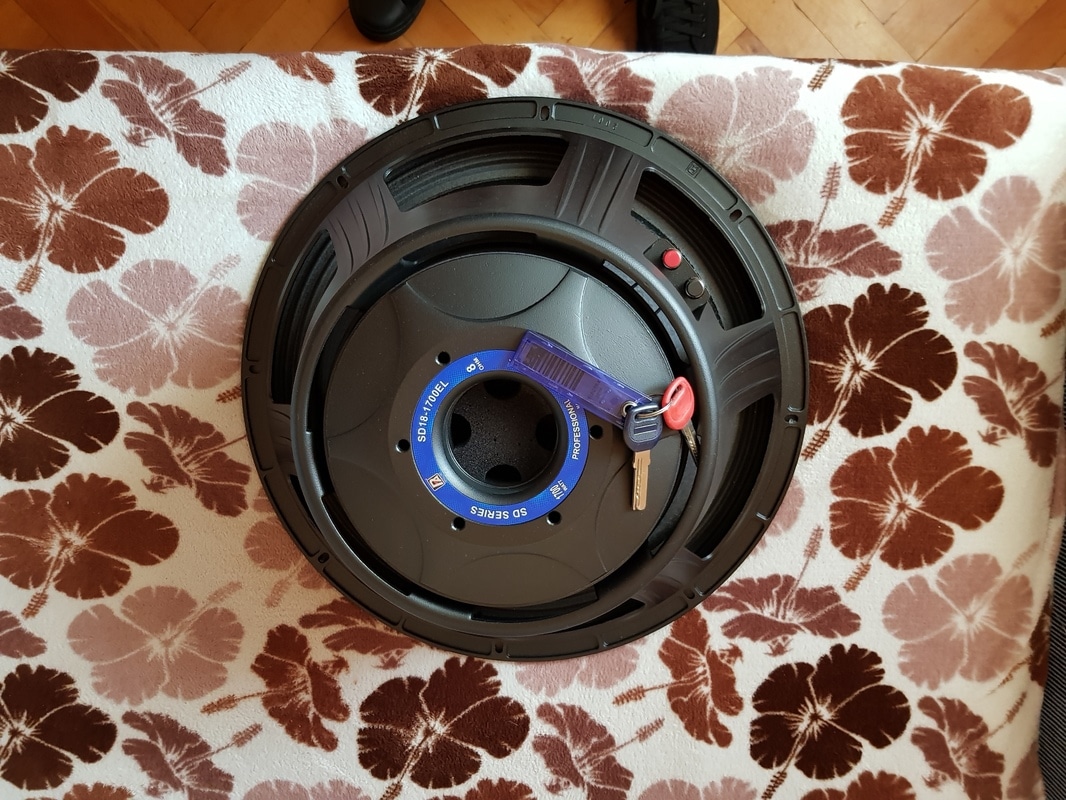

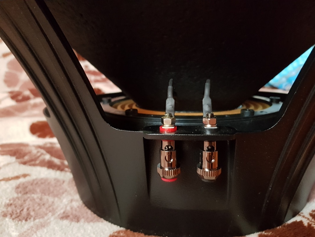

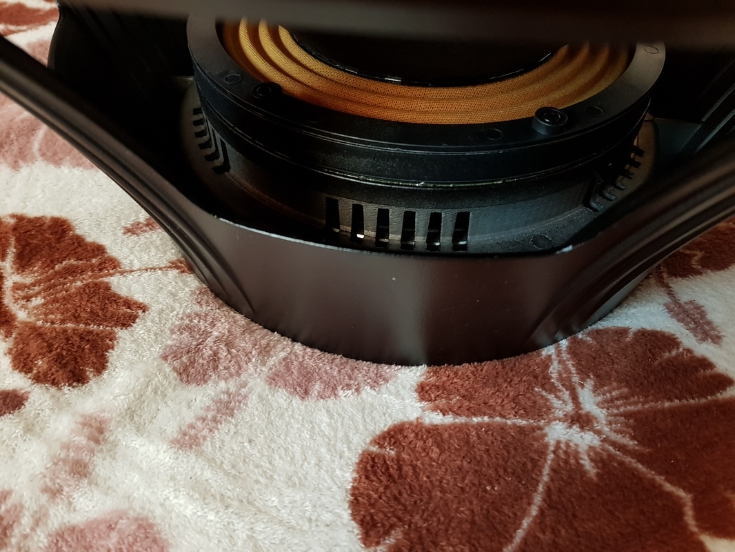

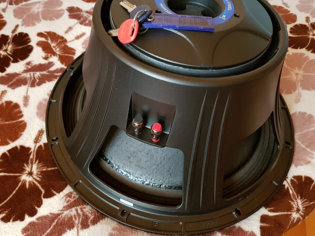

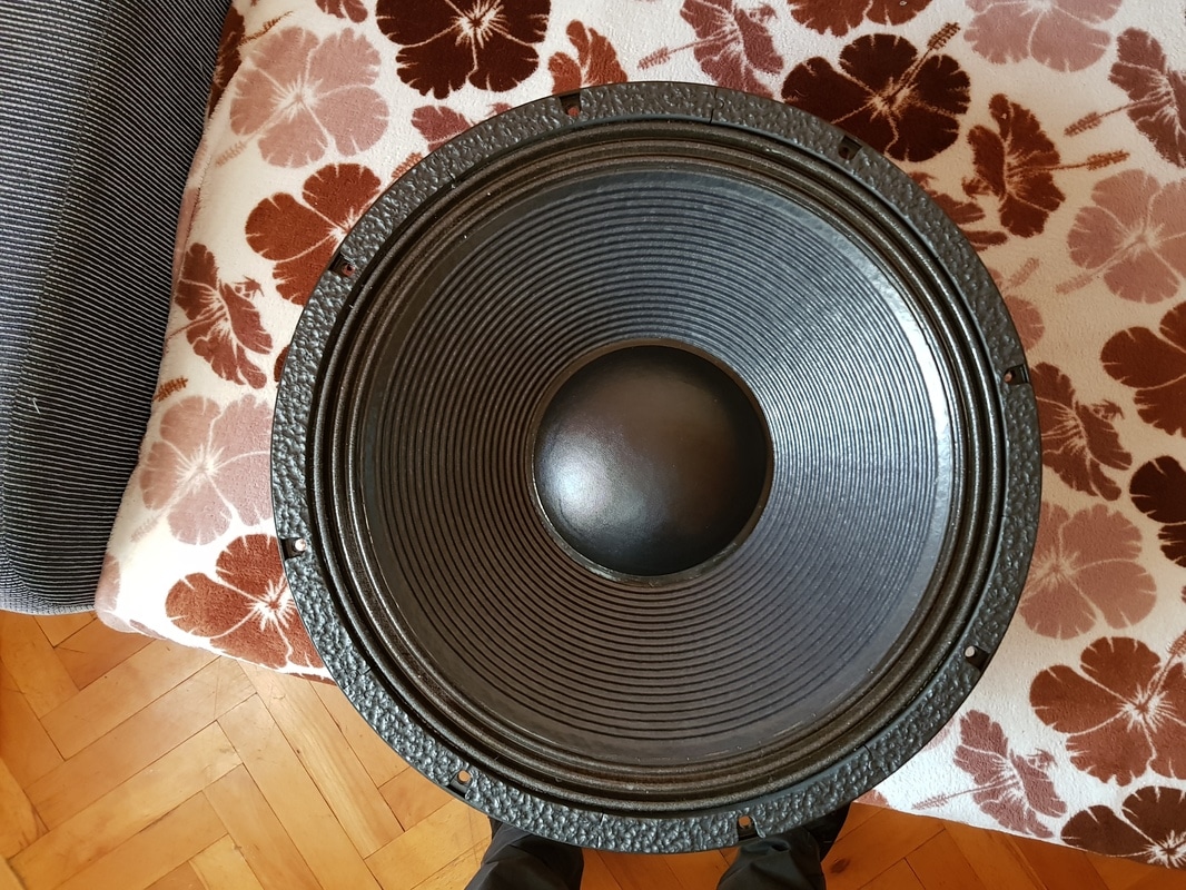

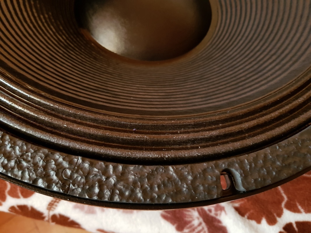

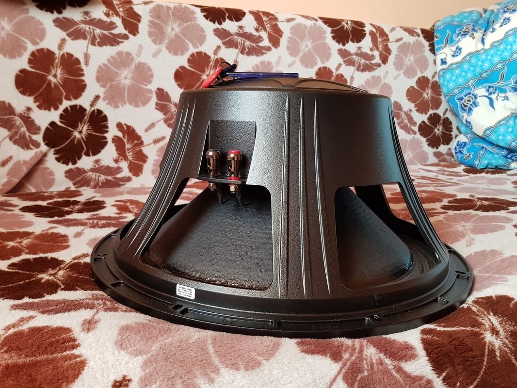

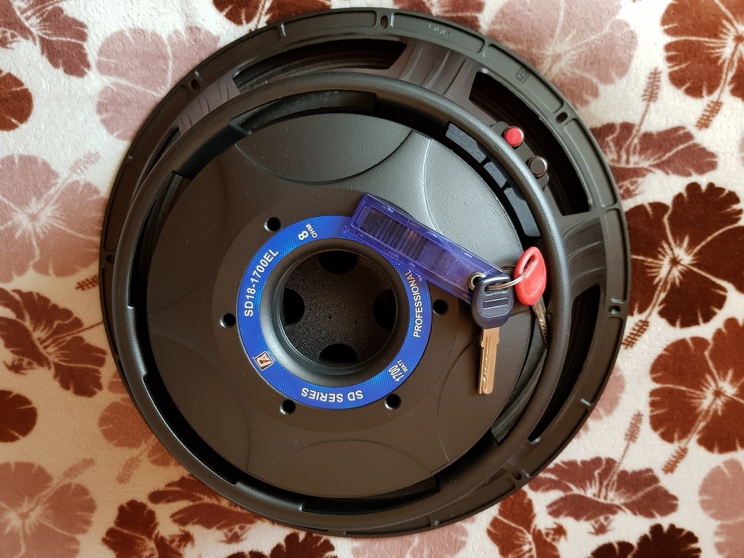

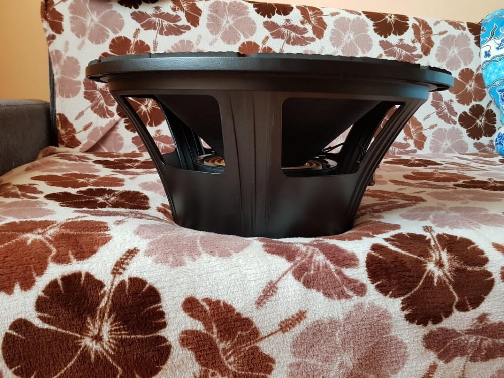

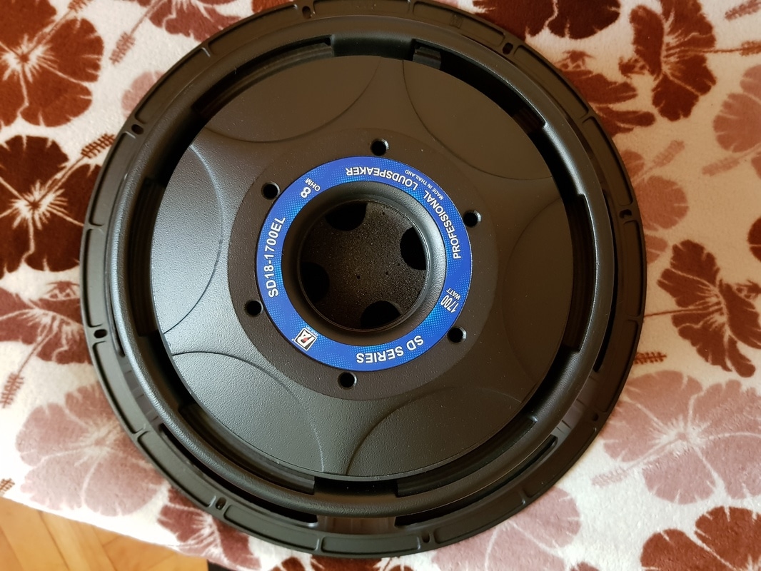

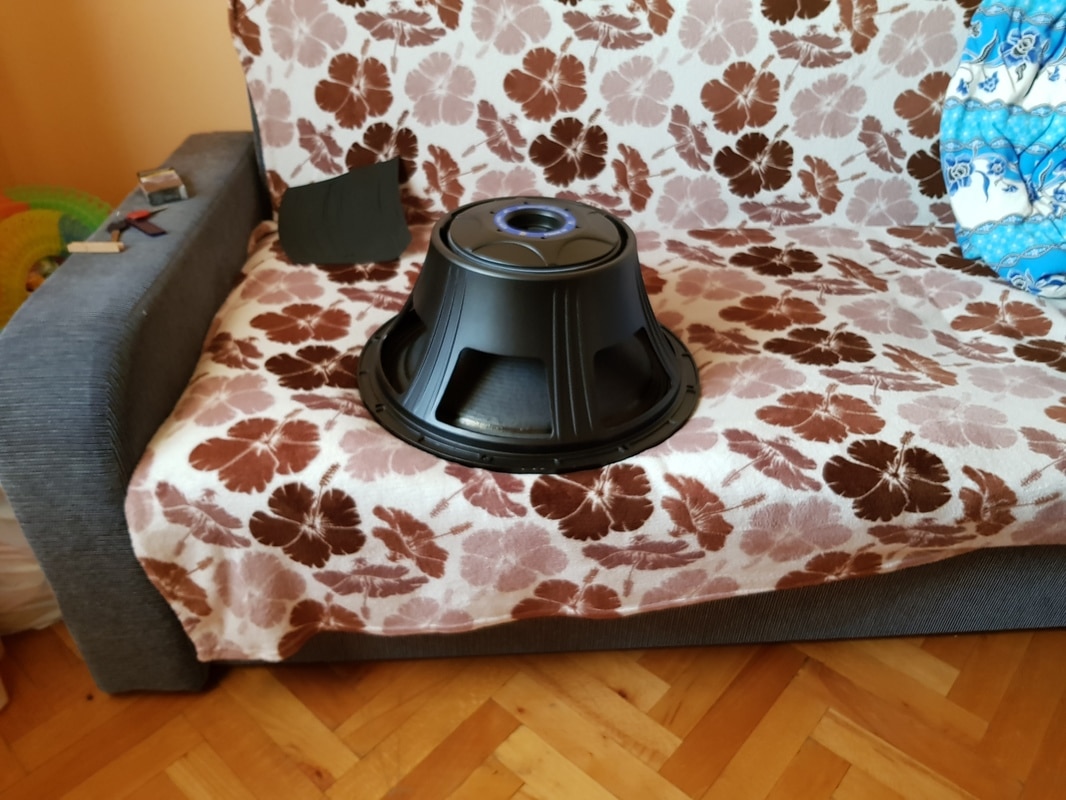

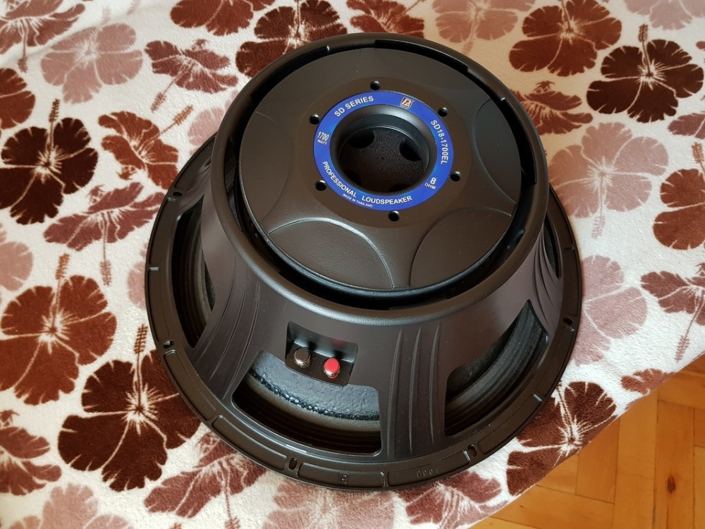

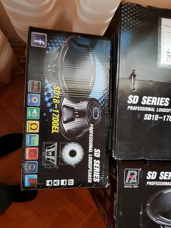

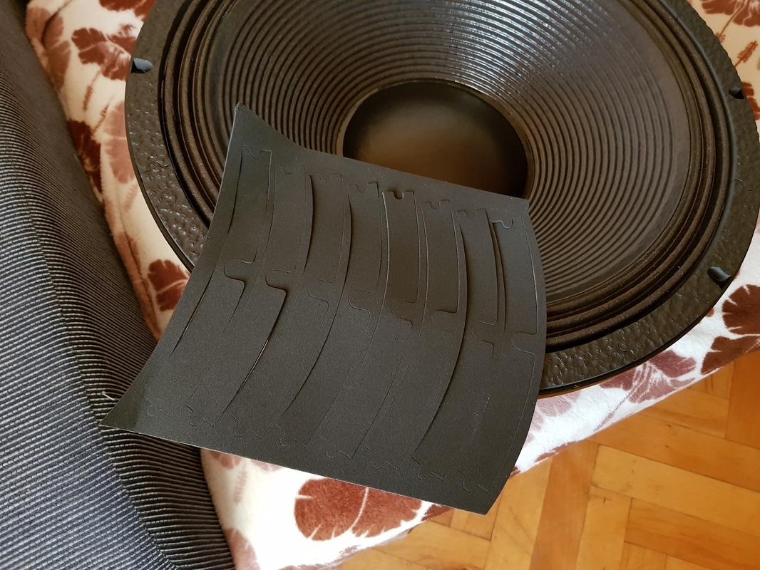

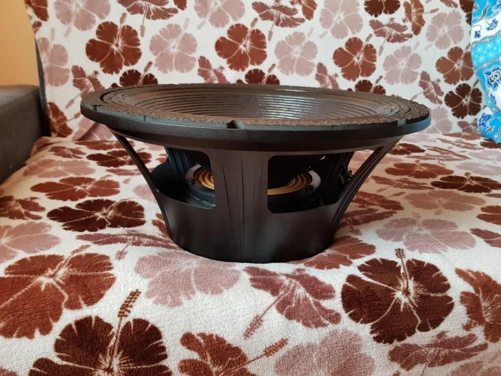

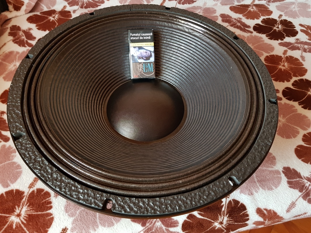

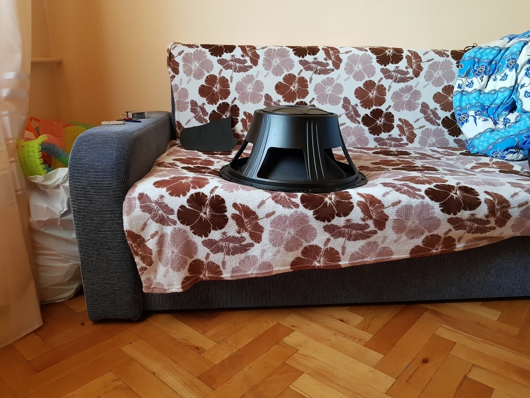

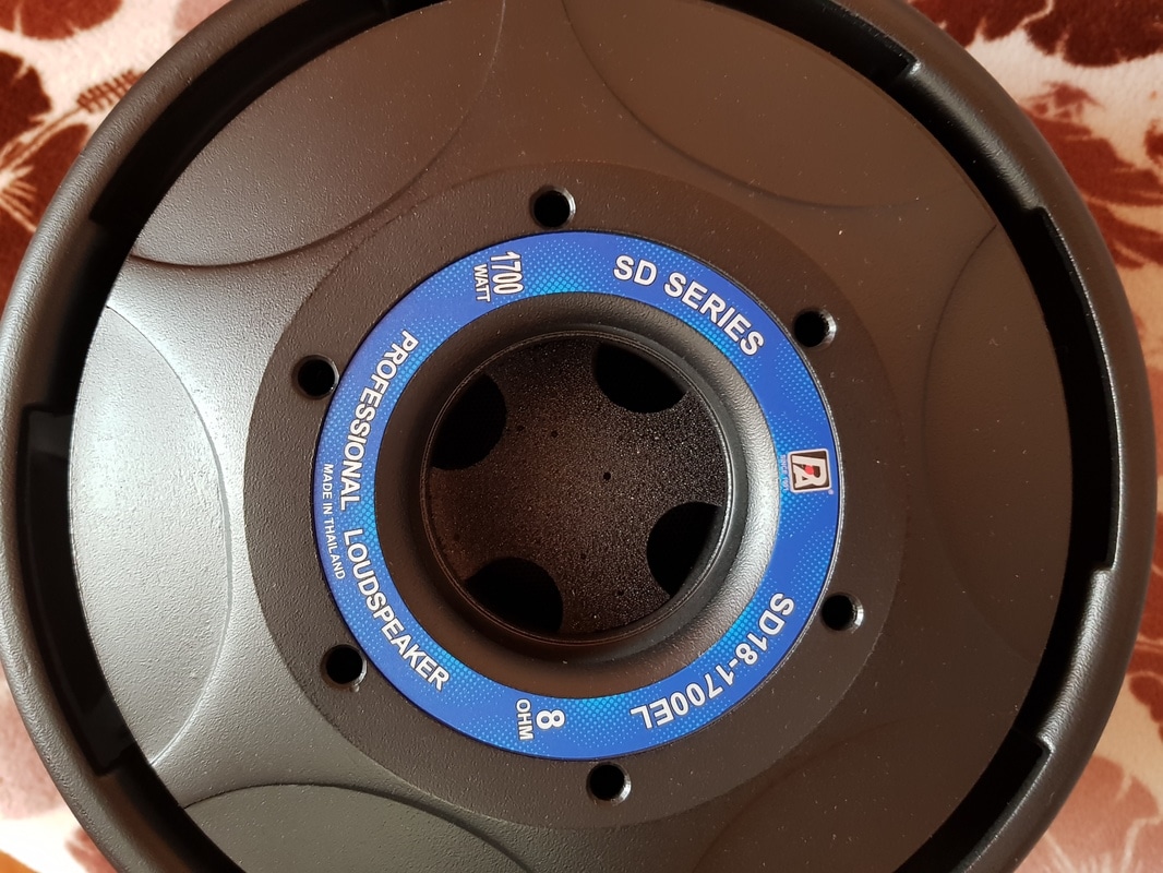

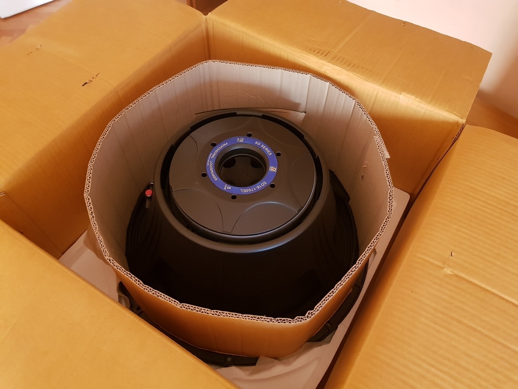

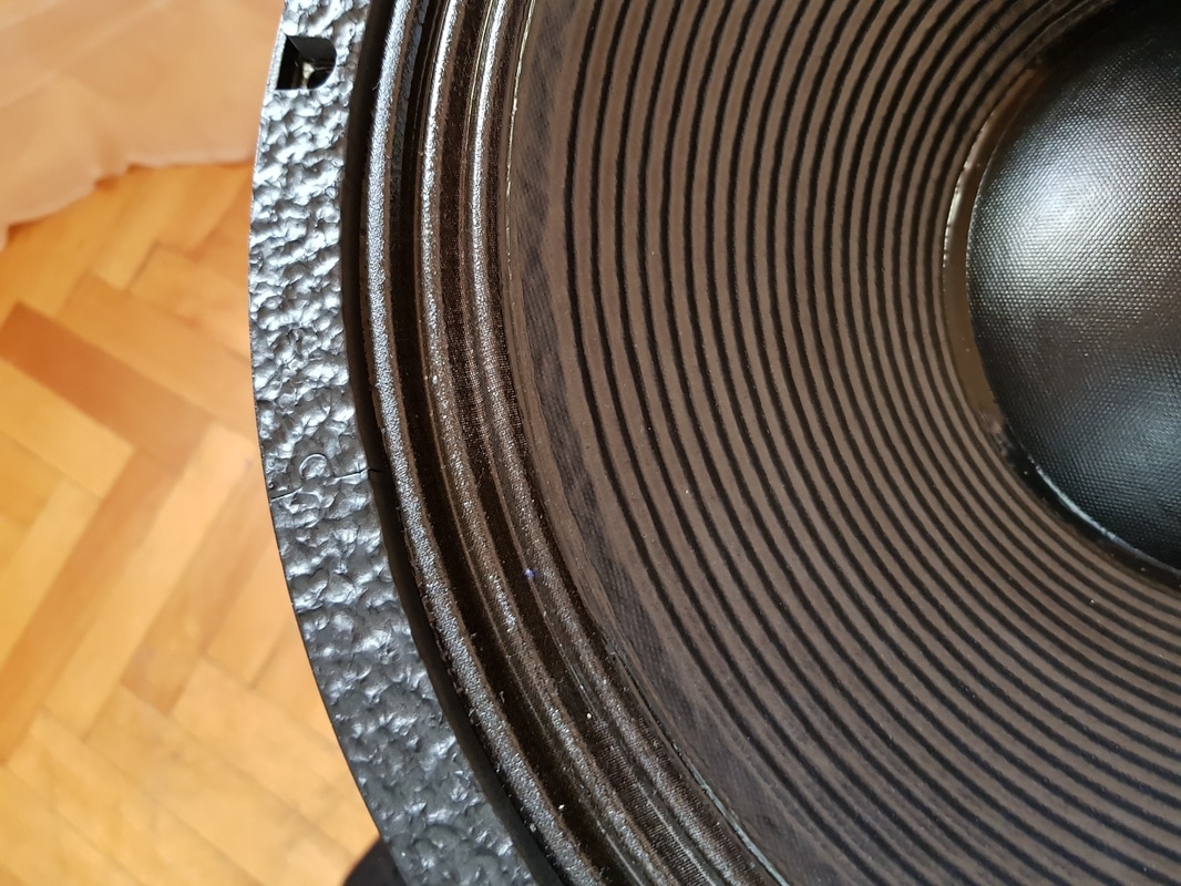

Salutari colegi. Acum ca am topuri bunicele trebuie sa fac bassi pe masura. Am tot studiat forumul in sus si in jos si m-am oprit la maretul Goliath.
Voi construi 2 bucati echipate cu P.Audio SD18-1700EL si tare sunt curios cum vor suna.
Momentan am poze doar cu difuzoarele dar pe parcurs vor aparea mai multe poze din timpul procesului de executie.
Voi folosi PAL MDF de 18mm. Daca aveti vreo recomandare sau un sfat sau cam la ce sa fiu atent va rog frumos sa imi spuneti.
Multumesc Mircea pentru tot sprijinul.
PS: Sunt foarte multumit de difuzoare, le recomand fara stat pe ganduri nicio secunda.
https://postimg.org/gallery/l7cbdggg/ab9bf0bb/
20170519_201751.jpg [ 153.41 KiB | Vizualizat de 7621 ori ]
20170519_201534.jpg [ 117.93 KiB | Vizualizat de 7621 ori ]
20170519_201510.jpg [ 117.4 KiB | Vizualizat de 7621 ori ]
20170519_200722.jpg [ 120.36 KiB | Vizualizat de 7621 ori ]
20170519_200443.jpg [ 229.4 KiB | Vizualizat de 7621 ori ]
20170519_200301.jpg [ 289 KiB | Vizualizat de 7621 ori ]
20170519_200238.jpg [ 194.58 KiB | Vizualizat de 7621 ori ]
20170519_200207.jpg [ 240.4 KiB | Vizualizat de 7621 ori ]
20170519_195716.jpg [ 231.34 KiB | Vizualizat de 7621 ori ]
20170519_195729.jpg [ 268.71 KiB | Vizualizat de 7621 ori ]
20170519_195531.jpg [ 275.87 KiB | Vizualizat de 7621 ori ]
20170519_195240.jpg [ 341.96 KiB | Vizualizat de 7621 ori ]
20170519_195013.jpg [ 319.13 KiB | Vizualizat de 7621 ori ]
20170519_195009.jpg [ 305.79 KiB | Vizualizat de 7621 ori ]
20170519_195006.jpg [ 318.8 KiB | Vizualizat de 7621 ori ]
20170519_194954.jpg [ 346.86 KiB | Vizualizat de 7621 ori ]
20170519_194854.jpg [ 251.53 KiB | Vizualizat de 7621 ori ]
20170519_194840.jpg [ 320.86 KiB | Vizualizat de 7621 ori ]
20170519_194827.jpg [ 243.11 KiB | Vizualizat de 7621 ori ]
20170519_194821.jpg [ 293.29 KiB | Vizualizat de 7621 ori ]
20170519_194816.jpg [ 250.57 KiB | Vizualizat de 7621 ori ]
20170519_194703.jpg [ 280.35 KiB | Vizualizat de 7621 ori ]
20170519_194426.jpg [ 127.26 KiB | Vizualizat de 7621 ori ]
20170519_194021.jpg [ 258.4 KiB | Vizualizat de 7621 ori ]
20170519_193810.jpg [ 260.01 KiB | Vizualizat de 7621 ori ]
