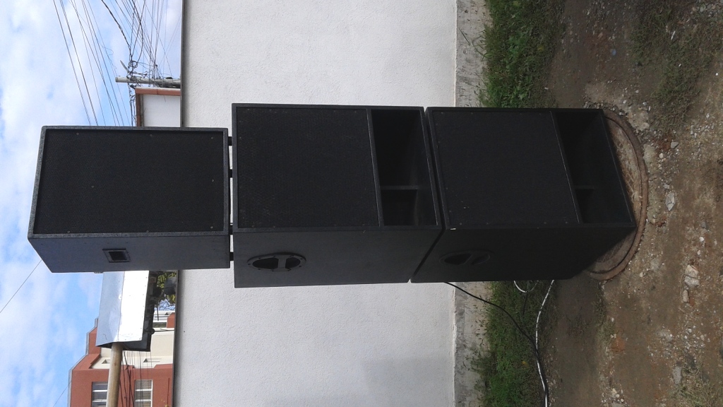

-Am folosit proiectul de aici de pe forum (si va multumesc !).
-Vopsite cu vopsea Tuffcab (foarte buna !!!)
-Poze :
Intre timp am pus si burete fonotransparent si arata mult mai bine :D .

Recomand ca pe viitor sa rotunjesti cu o raza mai mare colturile. Se vor zgaria mult mai greu la transport ;)

Si inca o poza mai noua unde am pus si buretele fonotransparent.Aici au inghitit 2500-le in bridge :D.Nu stiu cum sa pun poza sa fie intoarsa dar daca dati click pe ea se vede normal.Ea initial este normal dar cand o pun pe forum o intoarce invers.Probabil de la rezolutie...

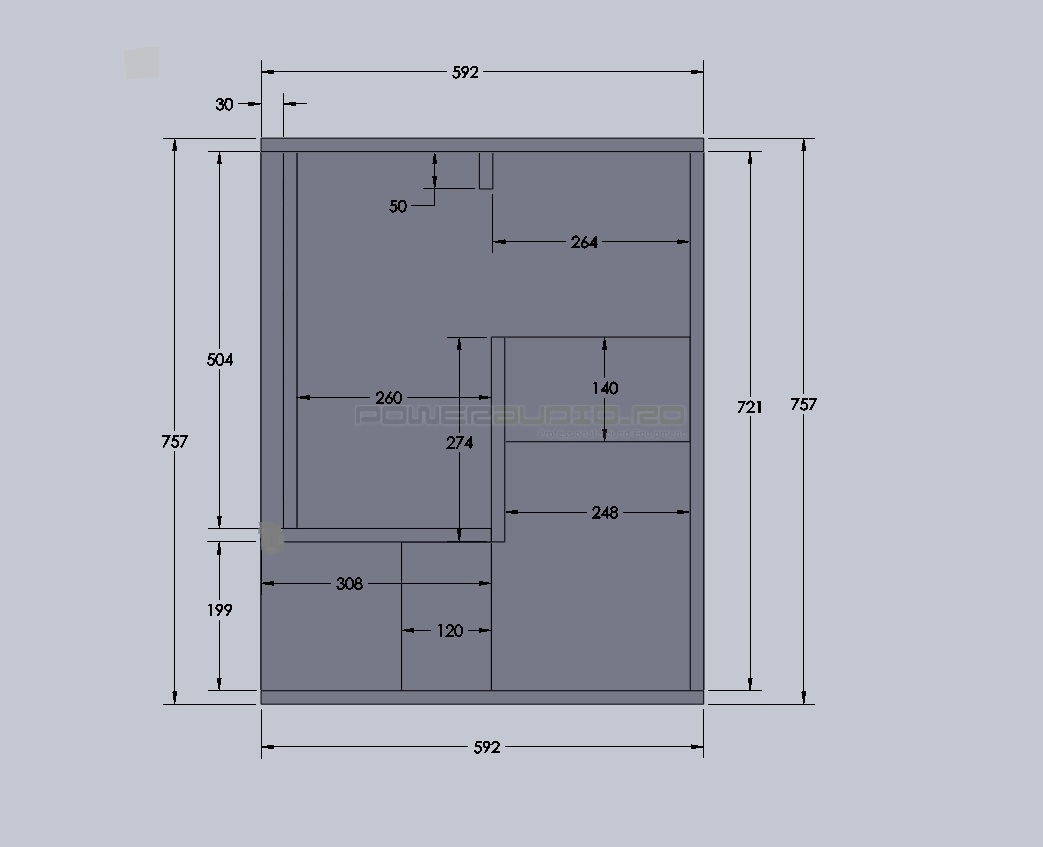

Ok si as mai dorii sa fac inca ceva.Ma gandeam sa pun burete fonotransparent pe toata suprafata si ca sa fac lucrul asta va trebuii ori sa mai tai cei 30mm din port ca sa vina la fata cu panoul difuzorului,ori sa mai tai 30mm din ranforsarea din spate (cea de 248-140 ) si sa merg "mai la interior" cu portul dar cred ca va afecta volumul.O sa incerc sa reproduc intr-un desen ca nu sunt sigur daca ma intelegeti ce vreau sa spun.Probabil ca nu stiu eu sa ma expim prea bine :) .
Comentariu fişier: Aici pur si simplu , mut portul mai in spate cu 30mm bineneteles micsorand dimensiunea ranforsarii ( 248 x 140 )

Comentariu fişier: Aici pur si simplu dispar cei 30mm din portul de jos.

 Subiectul mesajului: Re: Subwoofere MTL46
MesajScris: Vin Ian 08, 2016 2:32 pm
nu inteleg de ce e nevoie sa modifici incinta pentru a amplasa burete :shock:
later Edit
m-am prins ce vrei sa faci
scurteaza linistit buza si pune buretele, influenta va fi neglijabila la raspuns.
nu mai modifica portul

As vrea sa arate ca FX20 fata subwoofer-ului si mai mult decat atat le am deja de 4 luni si sterg lunar in interiorul porturilor praful :D .
Am sa modific doar in fata atunci.
Portul il las asa cum este.
Ma bate gandul sa mai fac 4 bucati dar mochetate si cu burete fonotransparent pe toata suprafata . ( in ele vreau sa pun elf-uri :D )
Multumesc pentru raspunsuri ! O zi buna !
