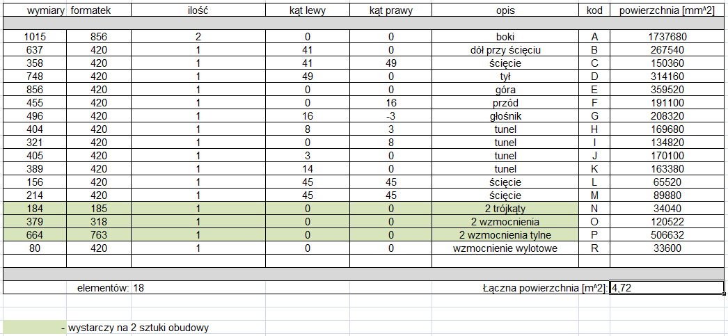

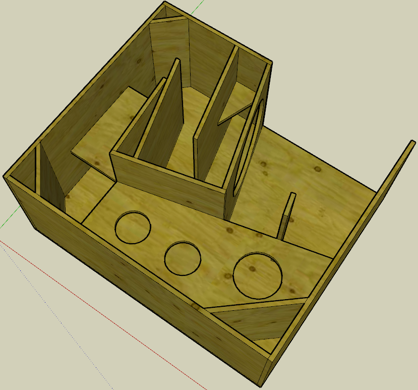

Salut colegi,de vreo 2 saptamani tot am rascolit forum-urile dupa informatii despre incinta 15LTH30 din cate am inteles ar avea un randament foarte bun 100 Db 45-60hz cu difuzorul STX 15.3.800..F.A.MC. crede-ti ca am putea gasi un echivalent la difuzorul stx ?
Eu as vrea sa fac de proba 2 incinte de tipul asta sunt tare curios cum suna ,dar pot face doar incintele deoarece imi lipsesc tot ,in afara de laptop :))
Deci care sunteti din Bucuresti si vreti sa formam o echiva sunt disponibil la propuneri
Mai jos voi atasa mai multe detalii cu specificatiile difuzorului si proiectul incintei
Astept pareri si propuneri.
Multumesc

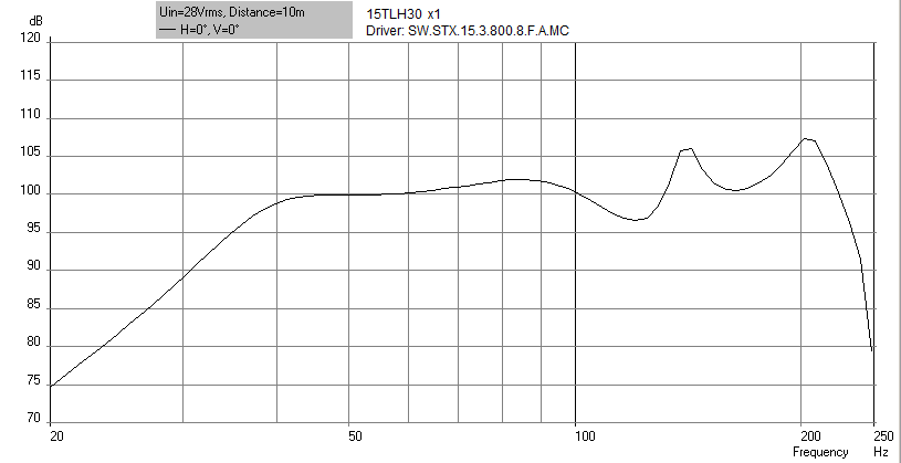

Gata si cu simularea,copiata dupa un alt forum ,mai am de invatat cu Hornresp

ne trebuie datele introduse in program... :roll:
Cu simularea finala nu pot face nimic . Am nevoie de datele hornului folosite pentru simularea aceea.
