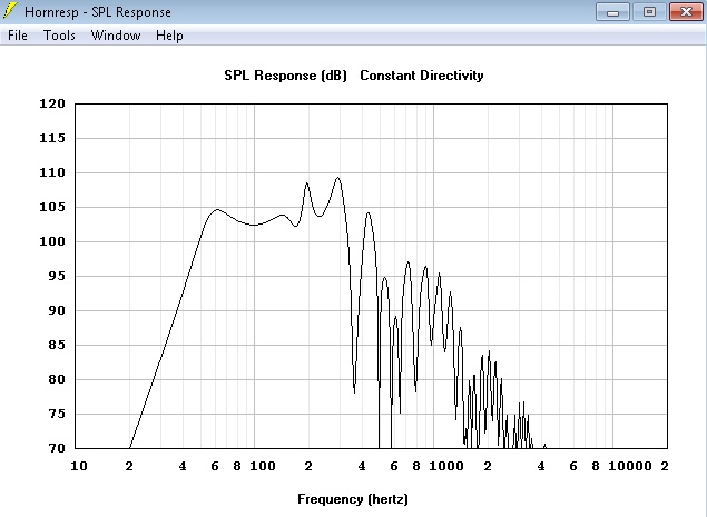

din ce am simulat LW-ul ala nu va suna bine in incinta asta, sa ne spui si noua rezultatul

o sa va spun,un difuzor recomandat care ar fi ?
 Subiectul mesajului: Re: sub horn tham12
MesajScris: Dum Noi 25, 2012 12:50 am
12WS600 de la JBL Selenium sau alt difuzor echivalent ca si parametrii

La urmatoarele modele ai grafice pe site-ul proiectului
cel pus in topicul meu, daca te uitai peste el vedeai toate
graficele si vedeai si ca nu se pune material fonoabsorbant:
B&C 12PS100

Cel de la selenium are urmatorul raspuns:
Raspuns Selenium 12WS600.jpg [ 66.46 KiB | Vizualizat de 15543 ori ]

BL-ul la acest difuzor (LW12) este prea mic...
Nu are nimic de a face cu HD15... ala e un horn in toata regula, asta e un tapped horn.
Iti sugerez sa urmarest evolutia in timp, astfel incat sa nu iti crape membrana la difuzor...
Nu glumesc si nici nu fac misto !
Nu orice difuzor poate fi folosit in horn, fortele asupra membranei sunt destul de mari...
