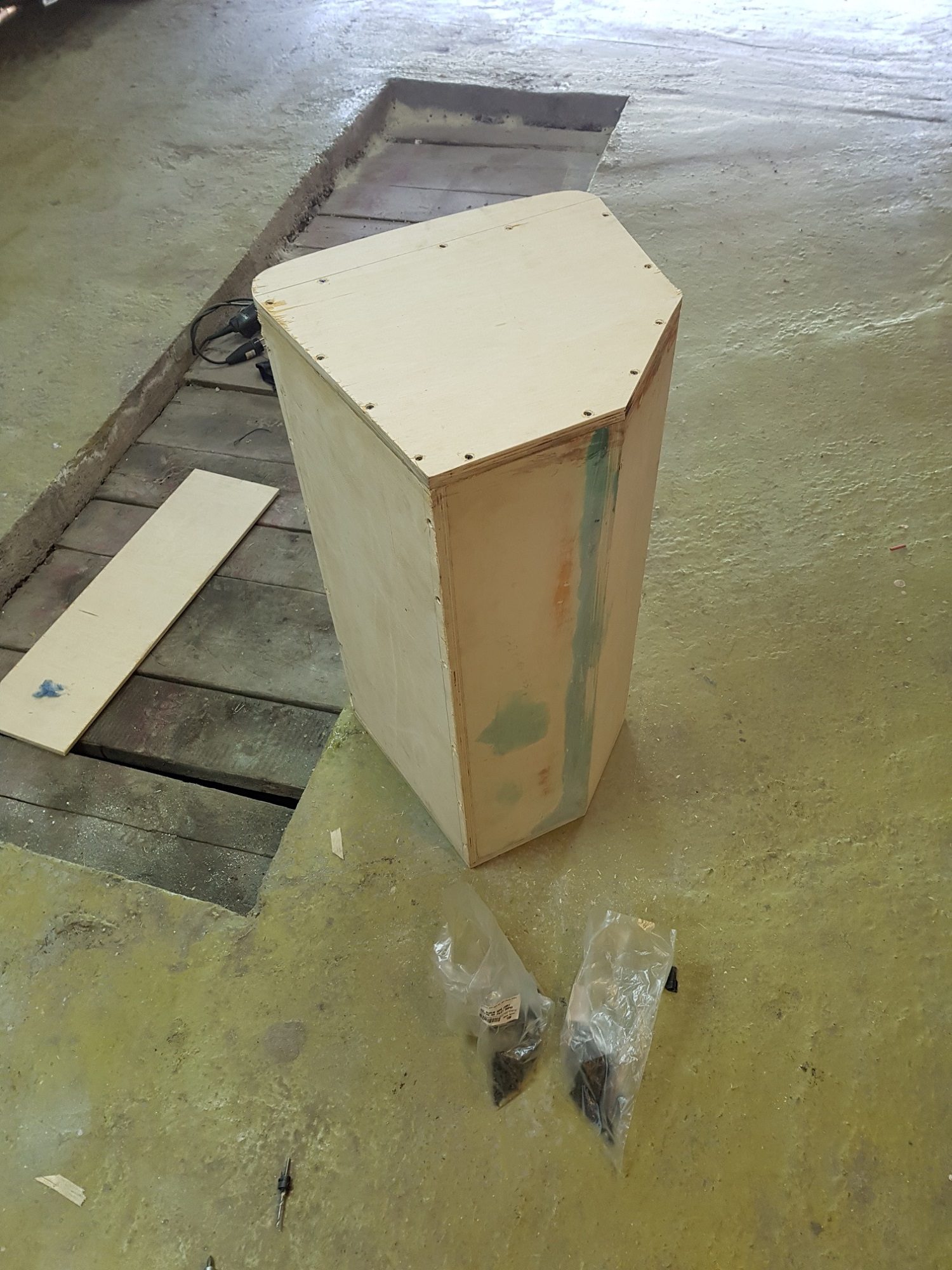

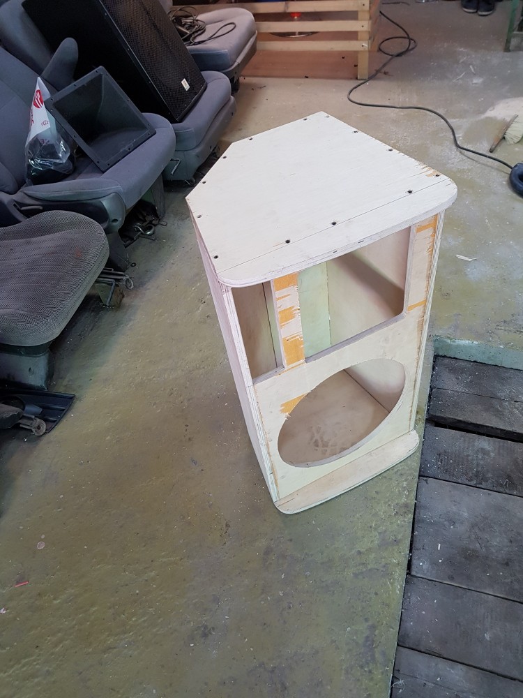

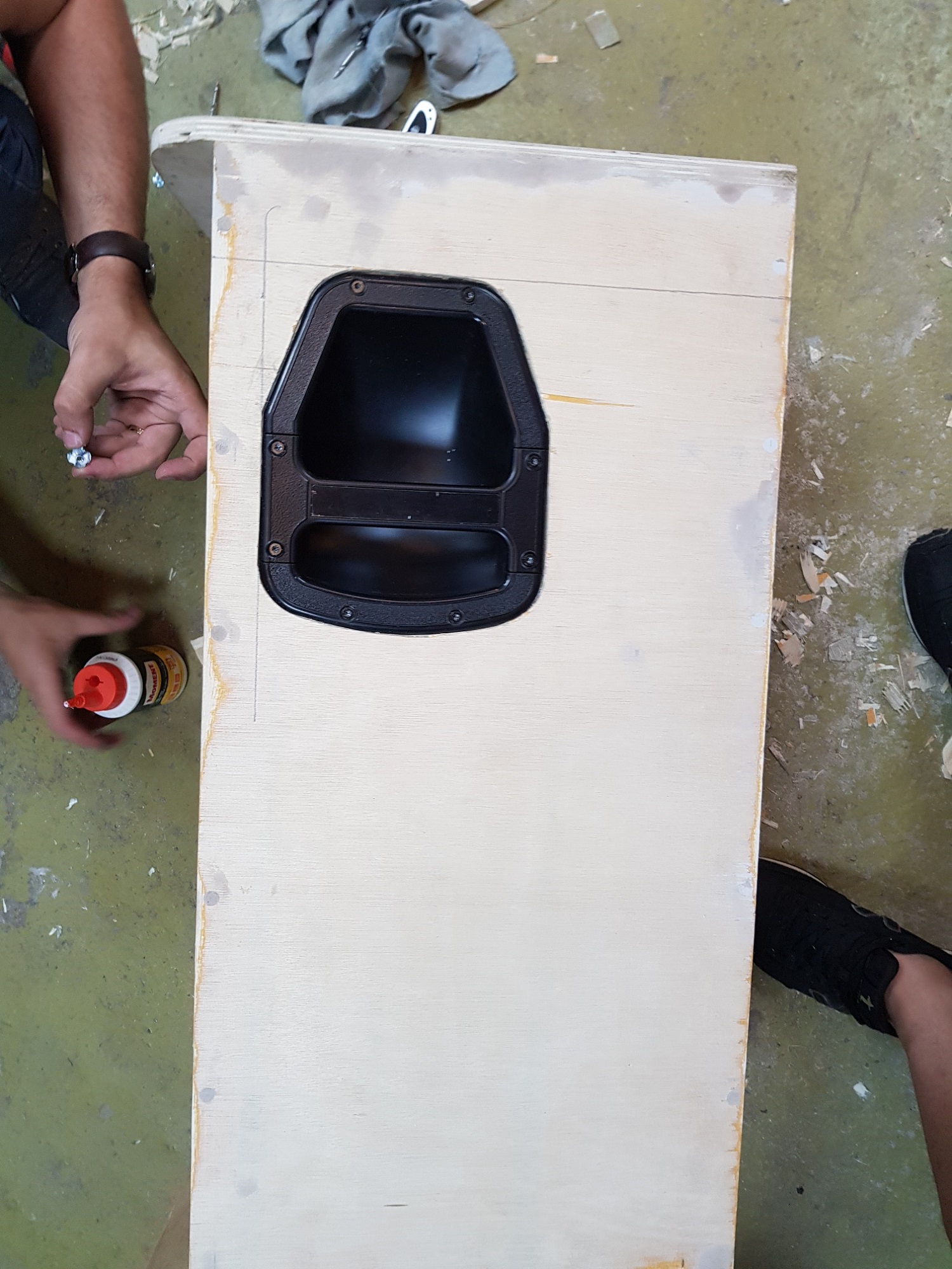

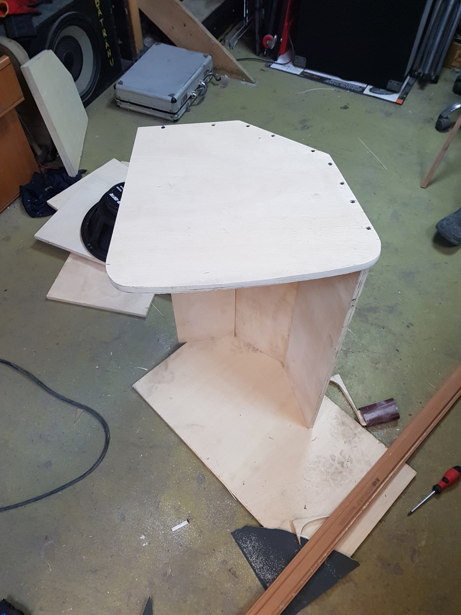

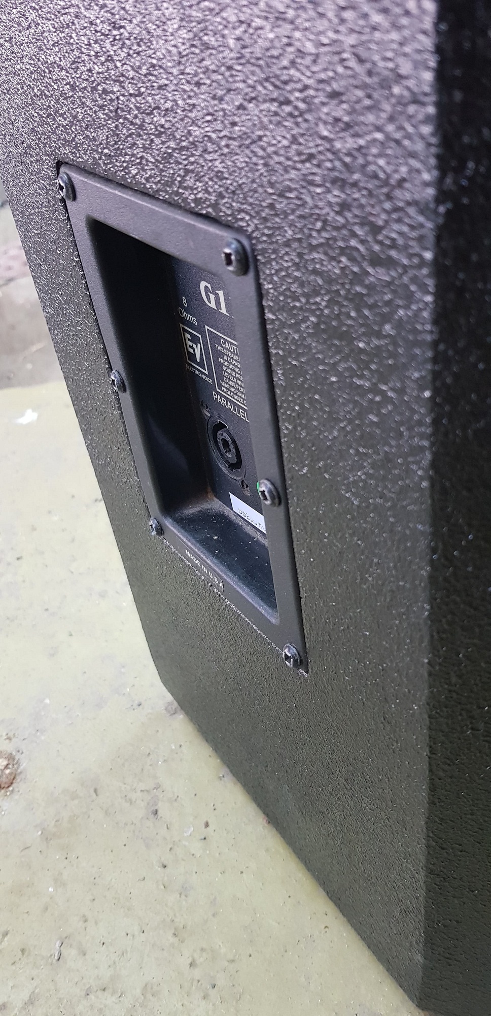

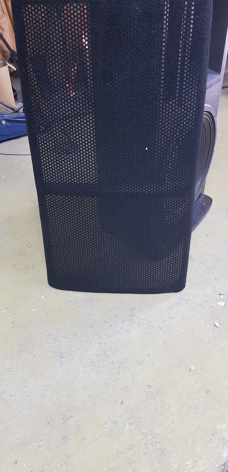

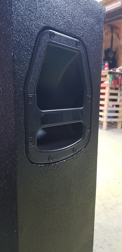

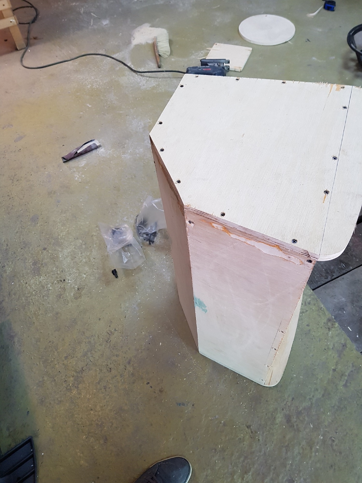

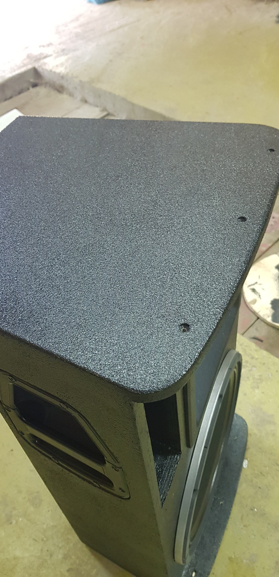

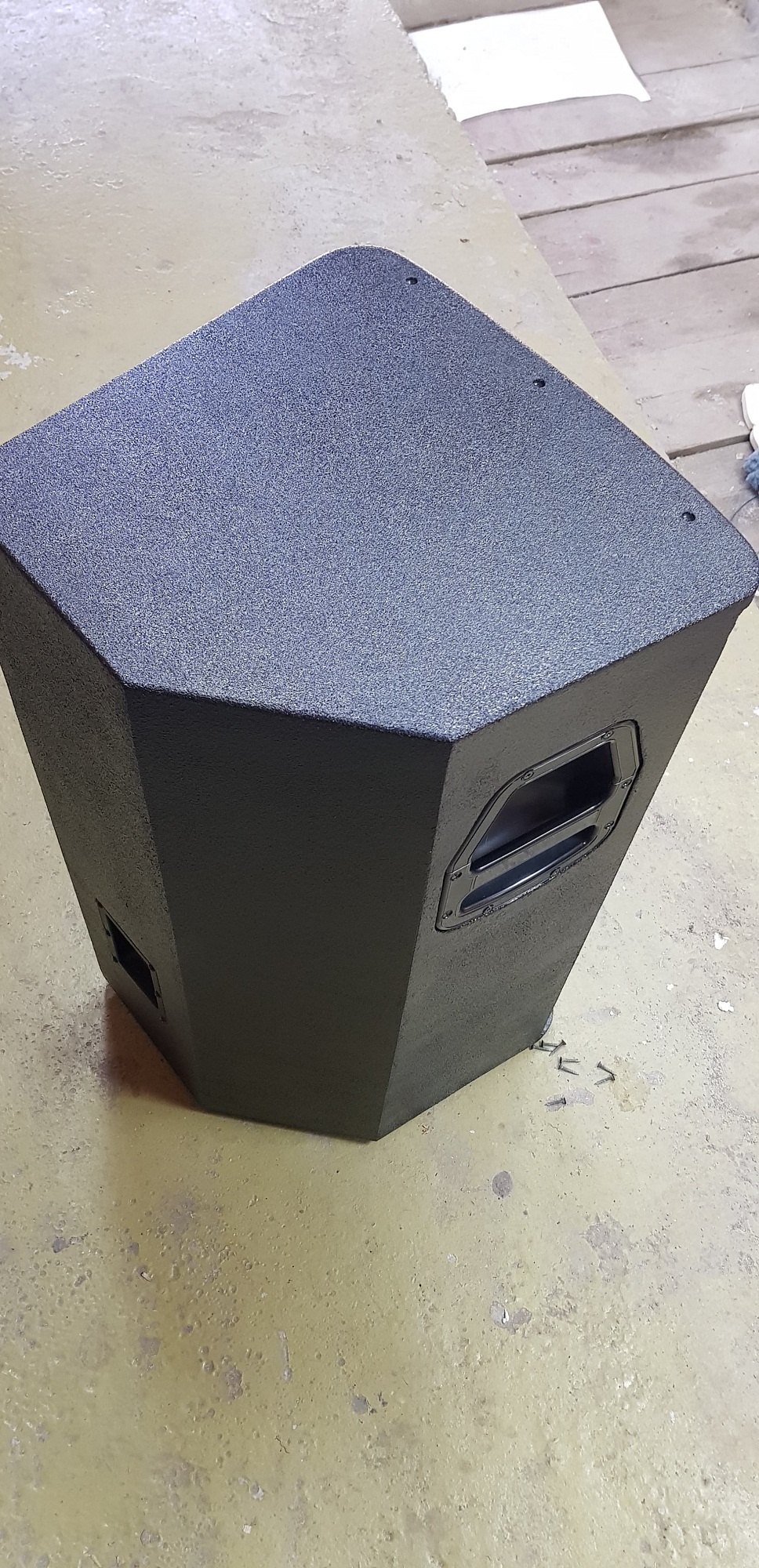

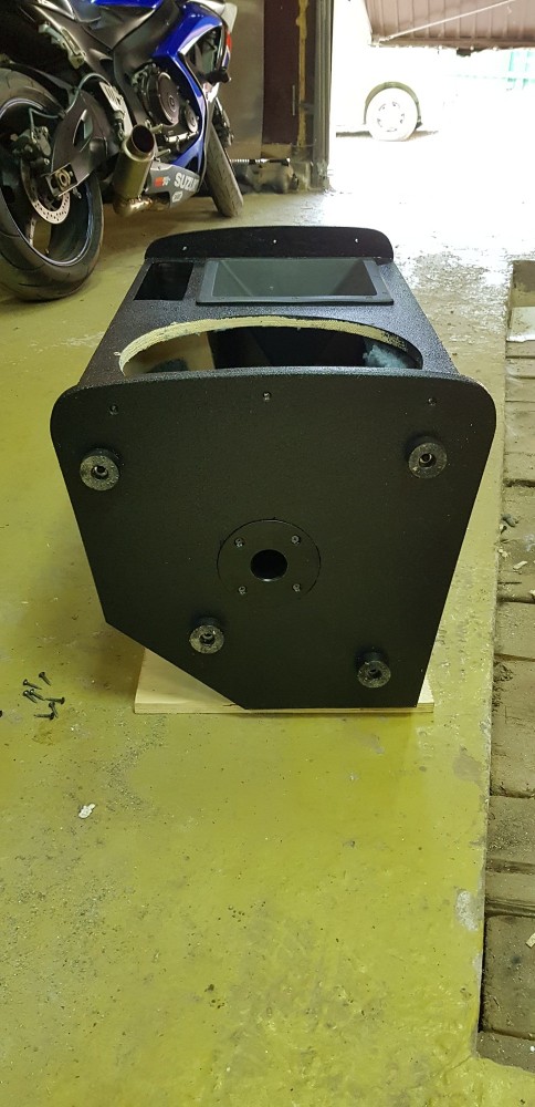

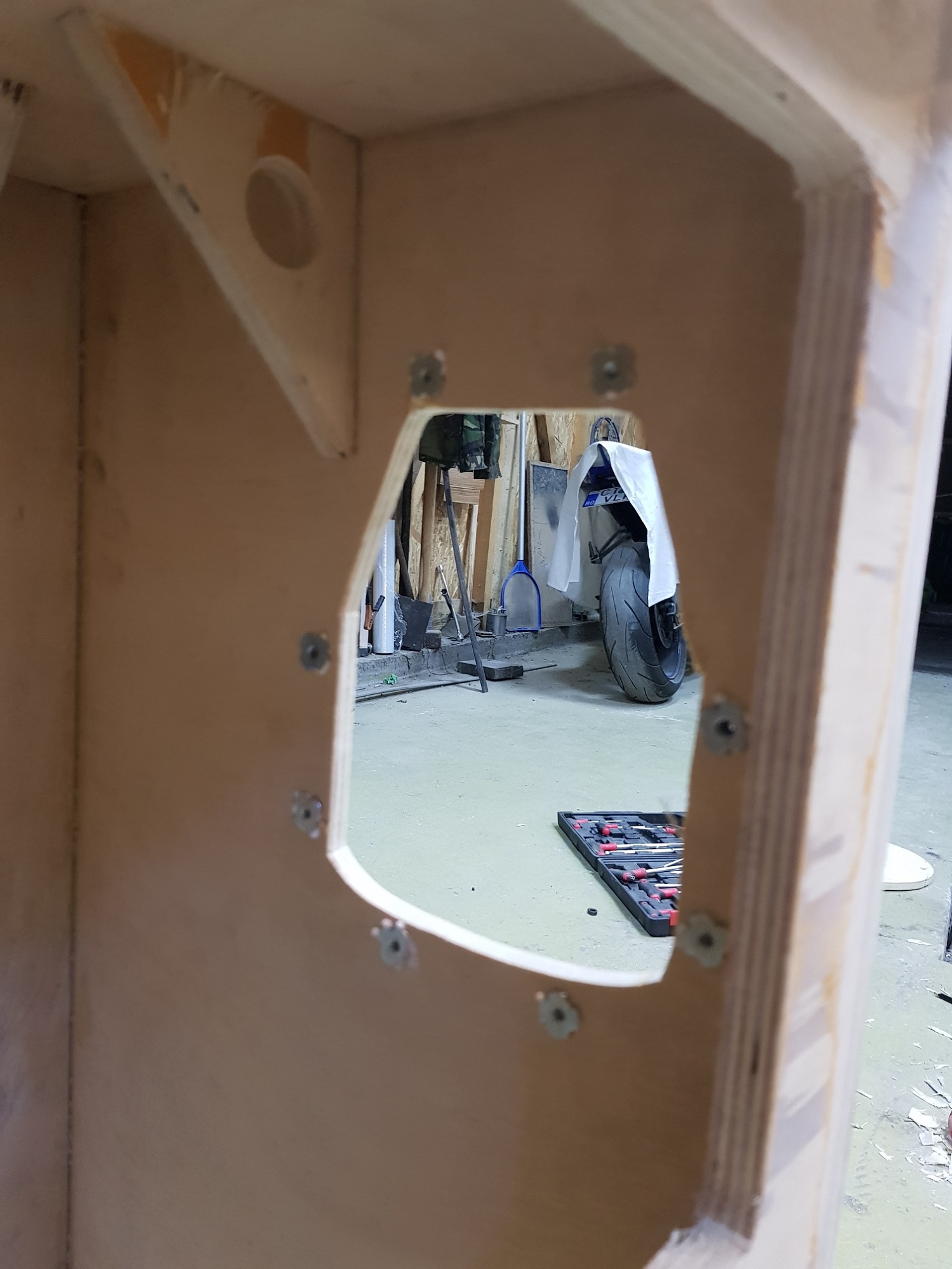

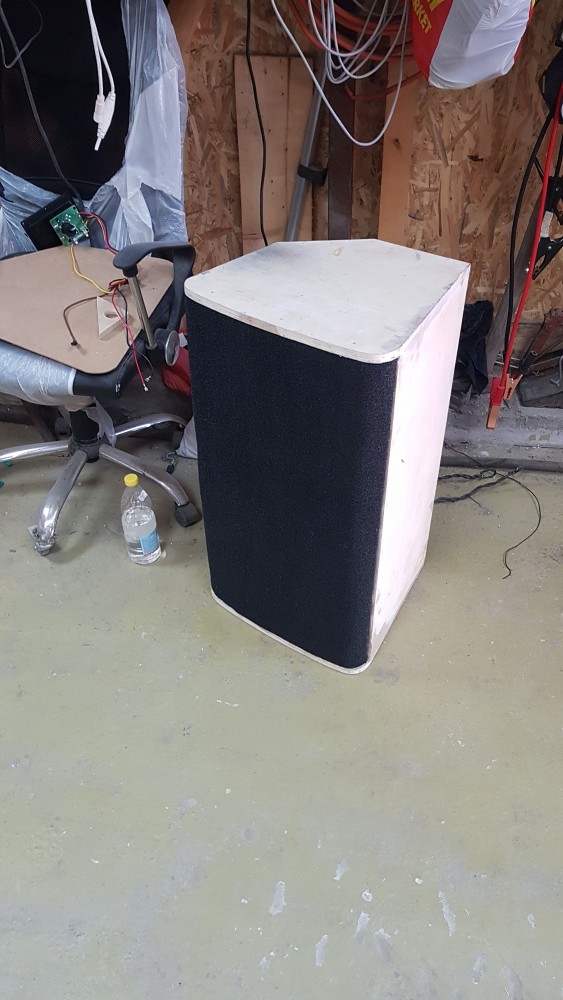

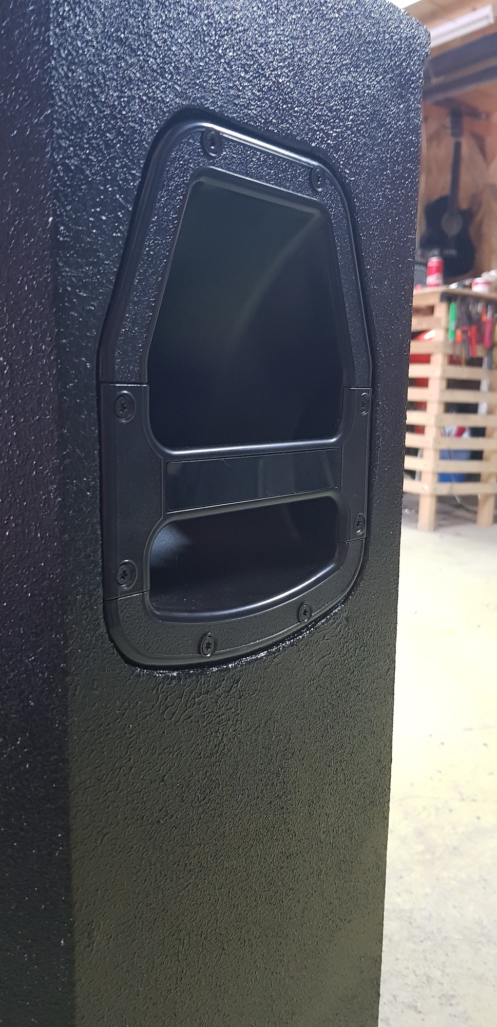

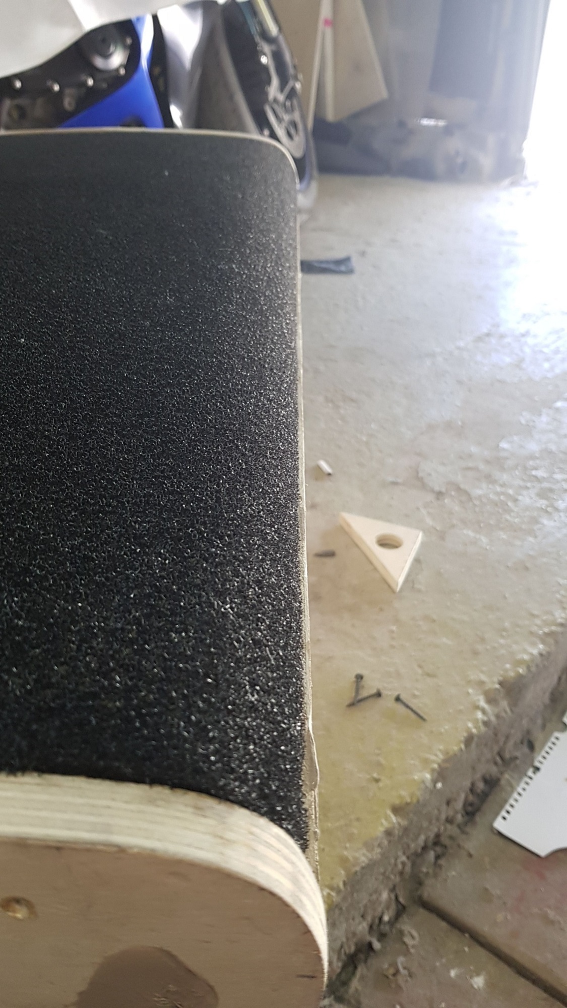

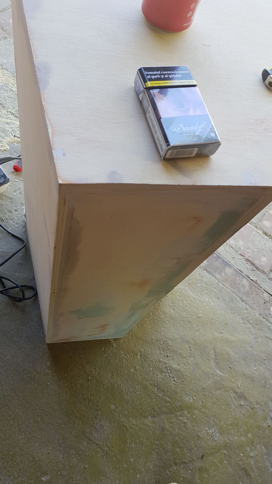

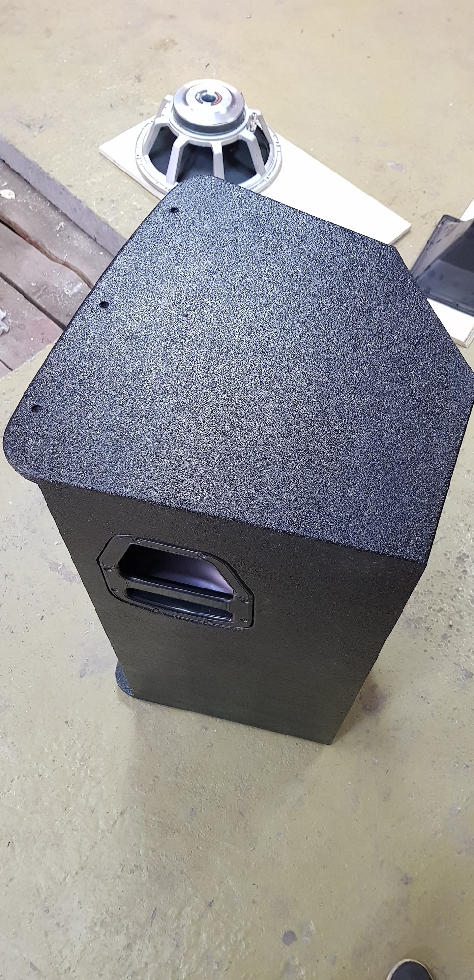

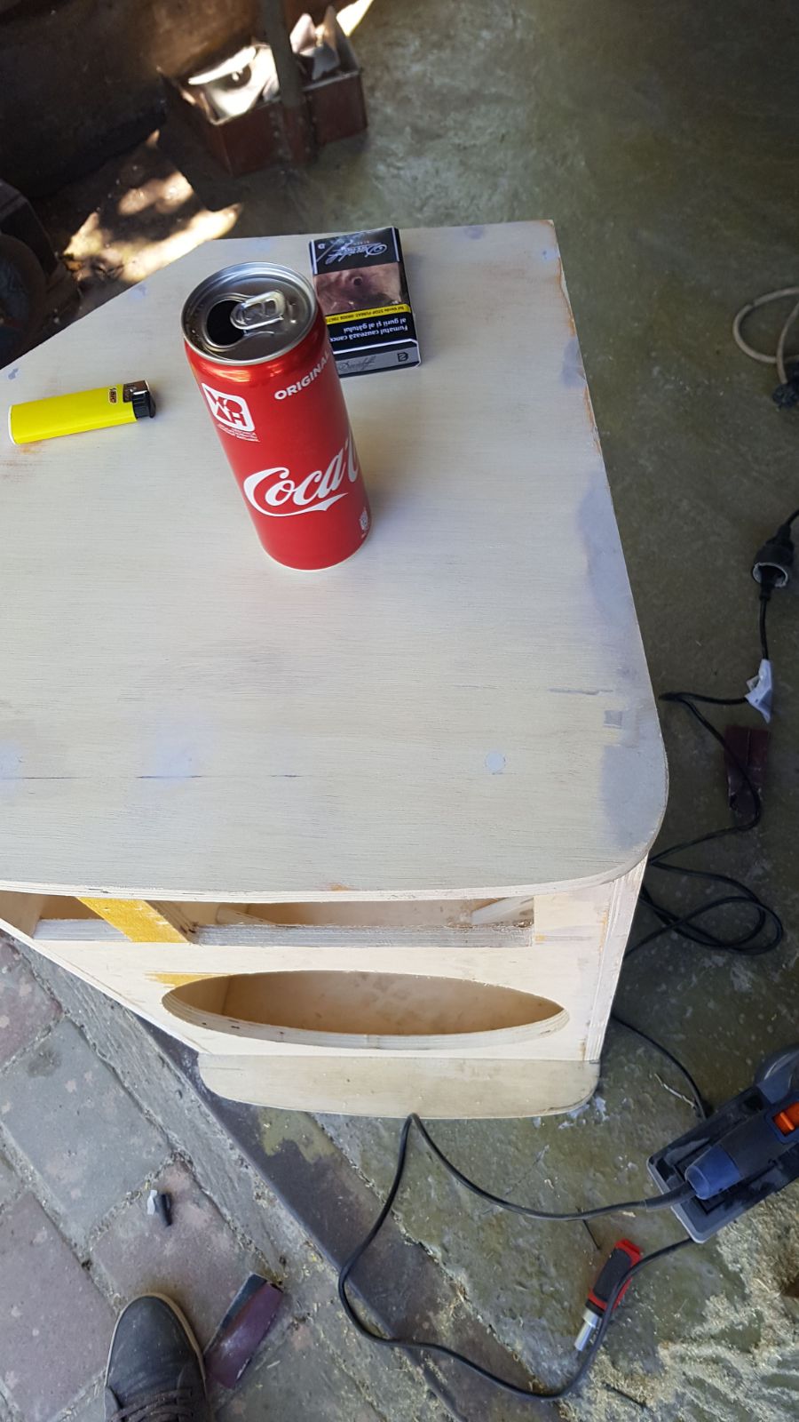

Salut baieti. M-am apucat sa fac un experiment impruna cu niste prieteni lautari din Constanta. Initial am plecat de la Ev Gladiator g115. Am luat inaltele dh2 si hornurile l. Difuzoarele fiin prajite. Am trantit 2 cutii. Pe medie am mers pe Oberton 15XL400. Dat si comanda de filtre care or sa apara peste o sptamana(multumesc Mircea). Dupa ce au cantat putin pe una chiar si cu filtru ft prost de la boxa veche, ne mai apucam de inca 2 curand. Cutia are cam 100 110L acordata la 55hz. Mai revin cu poze
