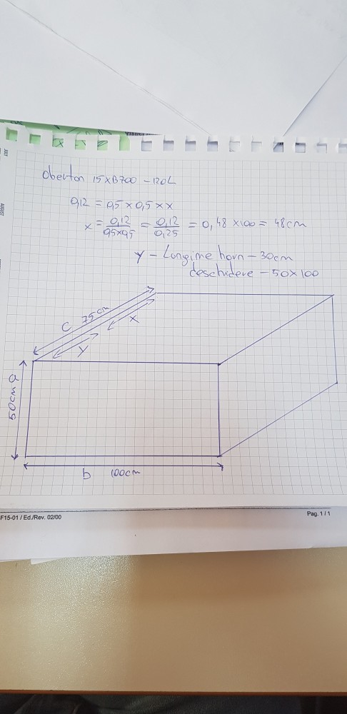

Treaba sta asa. Ma tot gandesc sa fac doi basi, am citit cate una alta si mi s-a pus pata pe Voice Sub 4000. Asa cum colegul Gabriel a facut un 2x18 eu vreau sa fac un 2x15 cu Oberton 15XB700.
Am facut doar o schita in momentu de fata nu am acees la nici un soft, pe seara o sa fac si o simulare sa vad dimensiunile porturilor etc..
Treaba sta asa nu stiu cum va influenta hornul din fata adica dimensiunile lui si asa mai departe deaocere nu am mai facut asa ceva pana acum. pentru a respecta cei 120 L per difuzor am aflat untre trebuie pozitionate difuzoarele va dati seama din shita facuta repede fara sa mai scad grosimea materialului etc..
Cer putin ajutor celor care se procep mai bine, daca conteaza pozitionarea portutilor ( inauntru,inafara, jumatate afara jumatate inauntru)
etc... Orice idee este binevenita. Multumesc.
Scuze Lungimea hornului este de 27 cm

Nimeni nimic? Sau bat eu campii cu ce am scris mai sus?

[quote="Velicu Claudiu"]Nimeni nimic? Sau bat eu campii cu ce am scris mai sus?[/quote
Nici vorba de asa ceva. As spune mai intai sa te uiti putin peste linkul acesta cu proiectele:
viewforum.php?f=25
