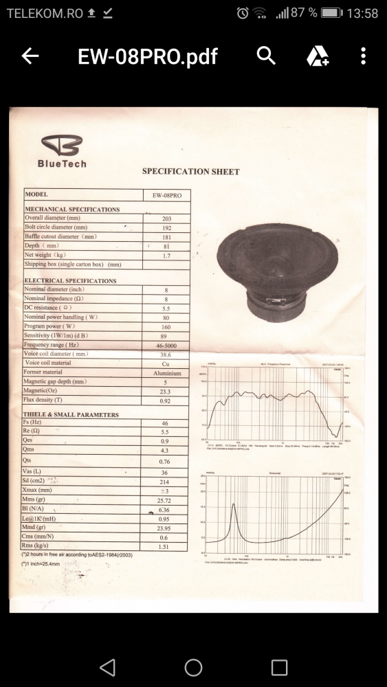

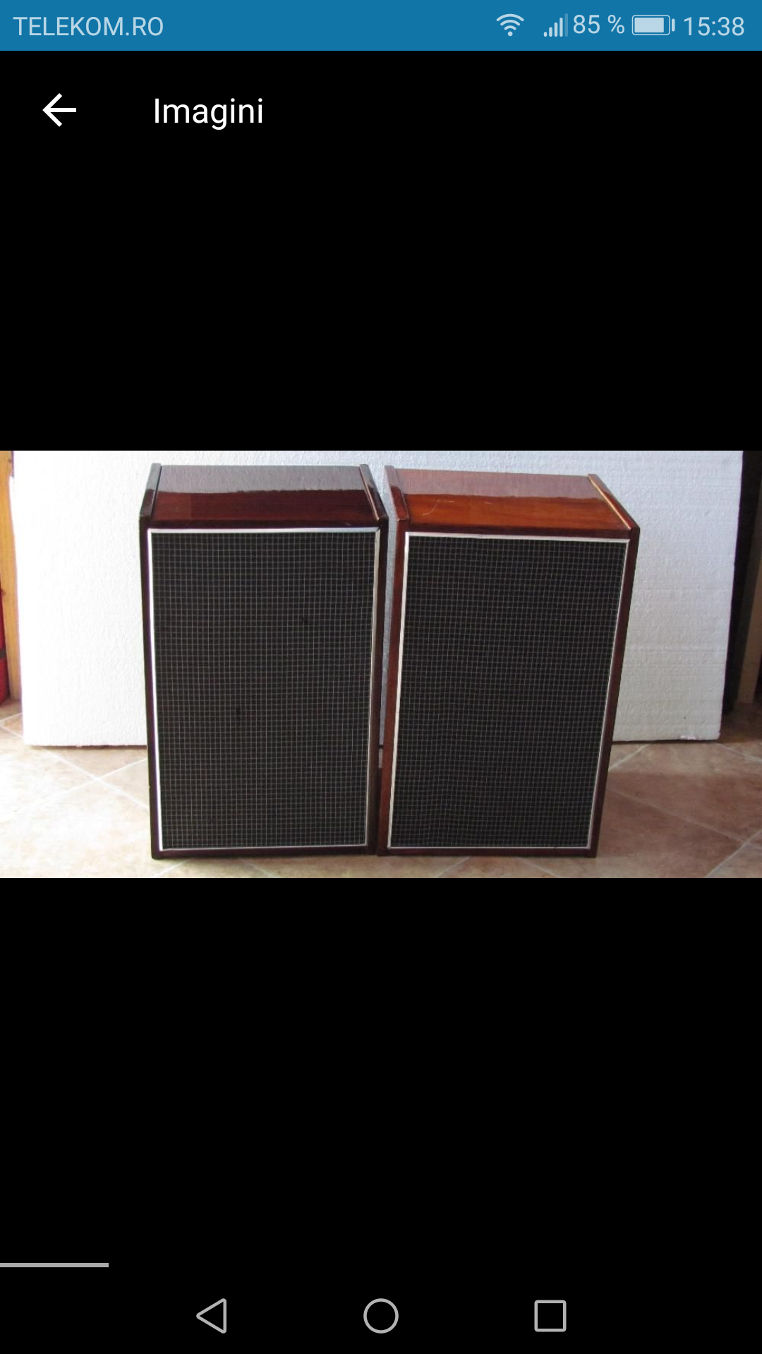

Iata si catacteristicile difuzoarelor.
Screenshot_20180630-135813.png [ 1.49 MiB | Vizualizat de 5509 ori ]
15827890_6.jpg [ 25.1 KiB | Vizualizat de 5509 ori ]
received_132581810962835.jpeg [ 60.43 KiB | Vizualizat de 5509 ori ]

P-audio SN8-200F nu este pentru aplicatie de woofer in incinta inchisa
