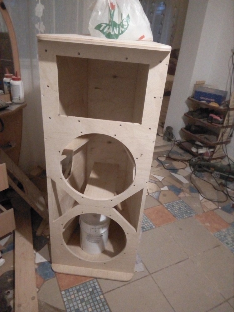

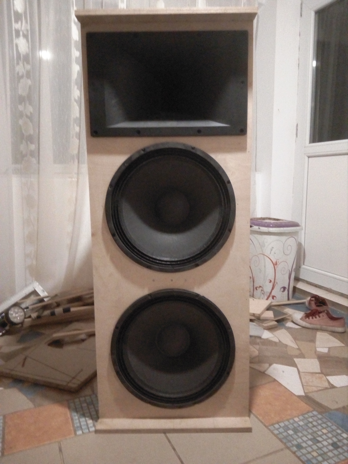

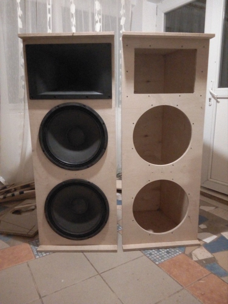

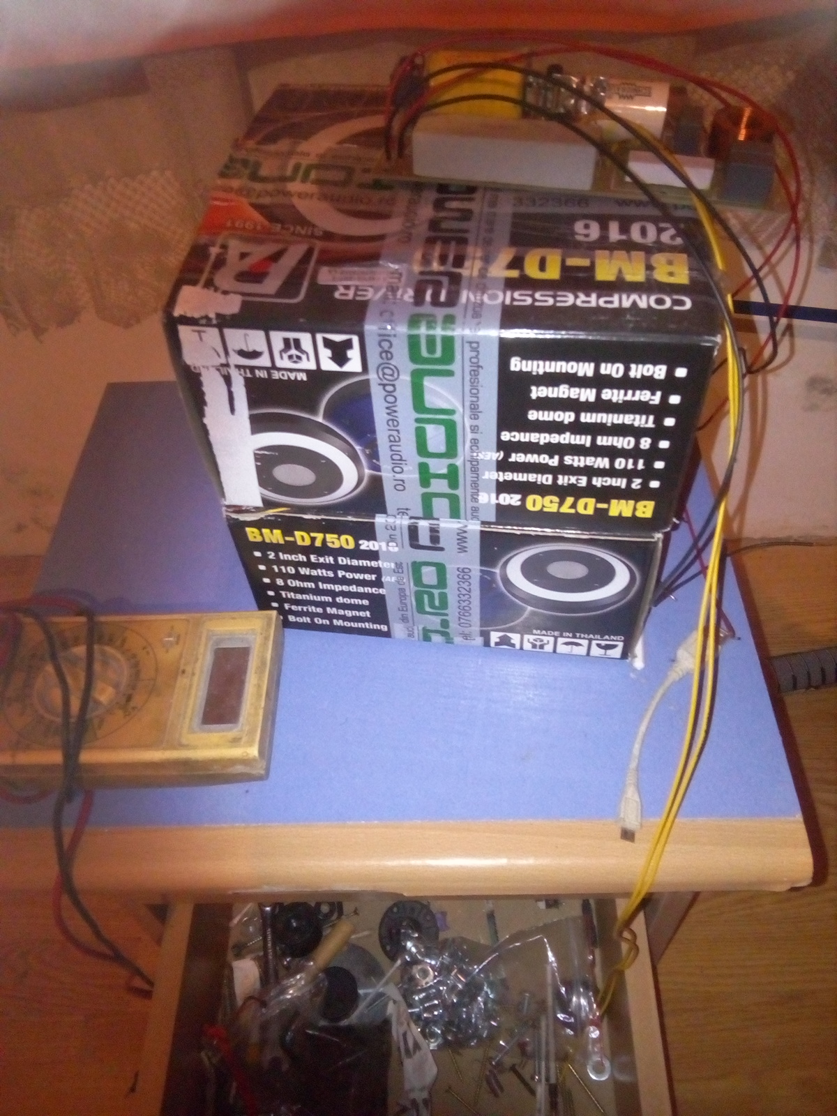

Va prezint boxele mele de mult dorite componente 4 difuzoare p.audio e15-lf, doua drivere p.audio bm-d750III la care le-am pus ferofloid, hornuri p.audio ph-4528 si filtre executate de poweraudio. Avansez greu deoarece lucrez la boxe dupa ce vin de la servici

Salut!
Arata masiv si interesant facute.
Ne poti spune cateva detalii suplimentare despre ele, te rog? Cati litri au, ce porturi au, cu ce le amplifici si cum suna, in cazul in care ai apucat sa le asculti, cam ce greutate au?
Recomand sa rotunjesti bine muchiile cu o masina de frezat - o sa arate si mai bine si se vor juli si mai greu in caz ca le lovesti fara sa vrei.

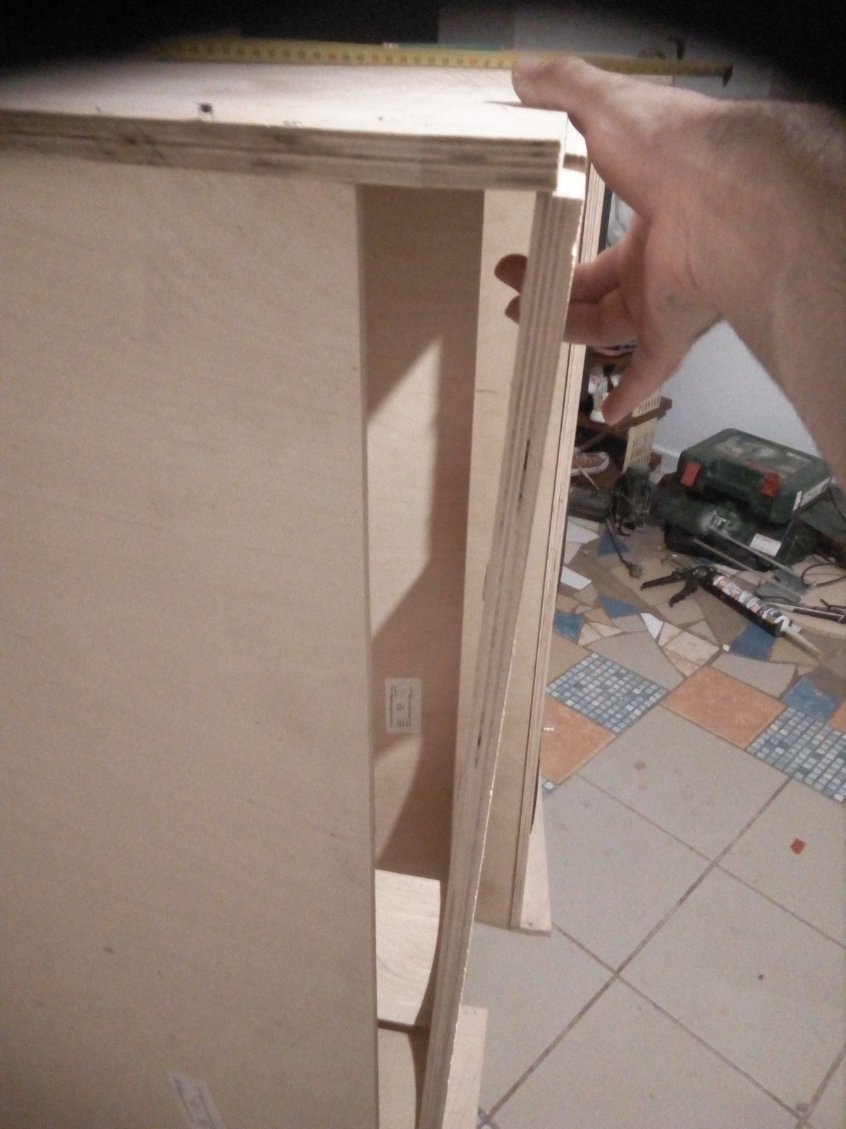

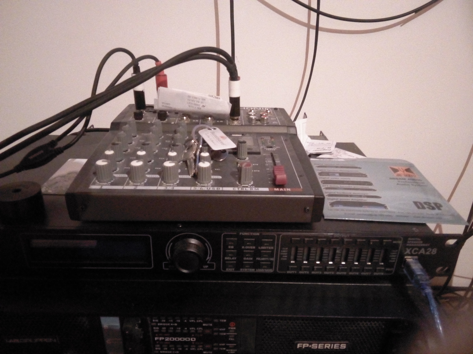

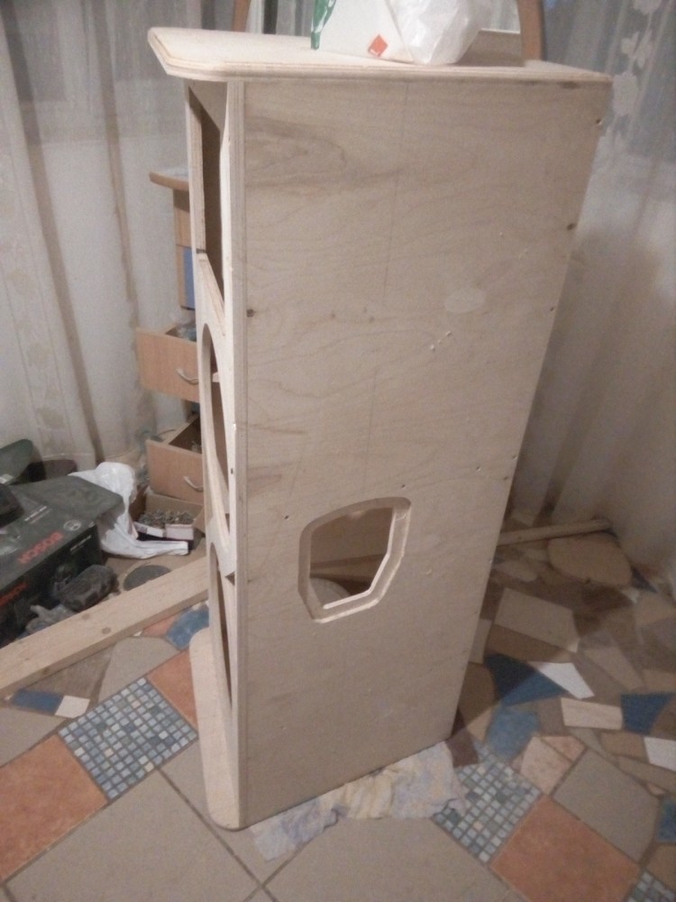

Salut! Volumul intern a unei boxe este de 161-162 litri din cate am calculat eu, porturile de bass reflex le voi face in forma de triunghi cu un acordaj de 57 hz, amplificatorul pe care il folosesc este o clona de labgruppen, procesorul este unul profesional dB-MARK XCA28, mixer PHONIC AM220P, incintele inca nu le-am ascultat. La boxe mai am de pus inca 4 ranforsari, de montat manerele si ingropat cu freza. Atasej cateva poze.

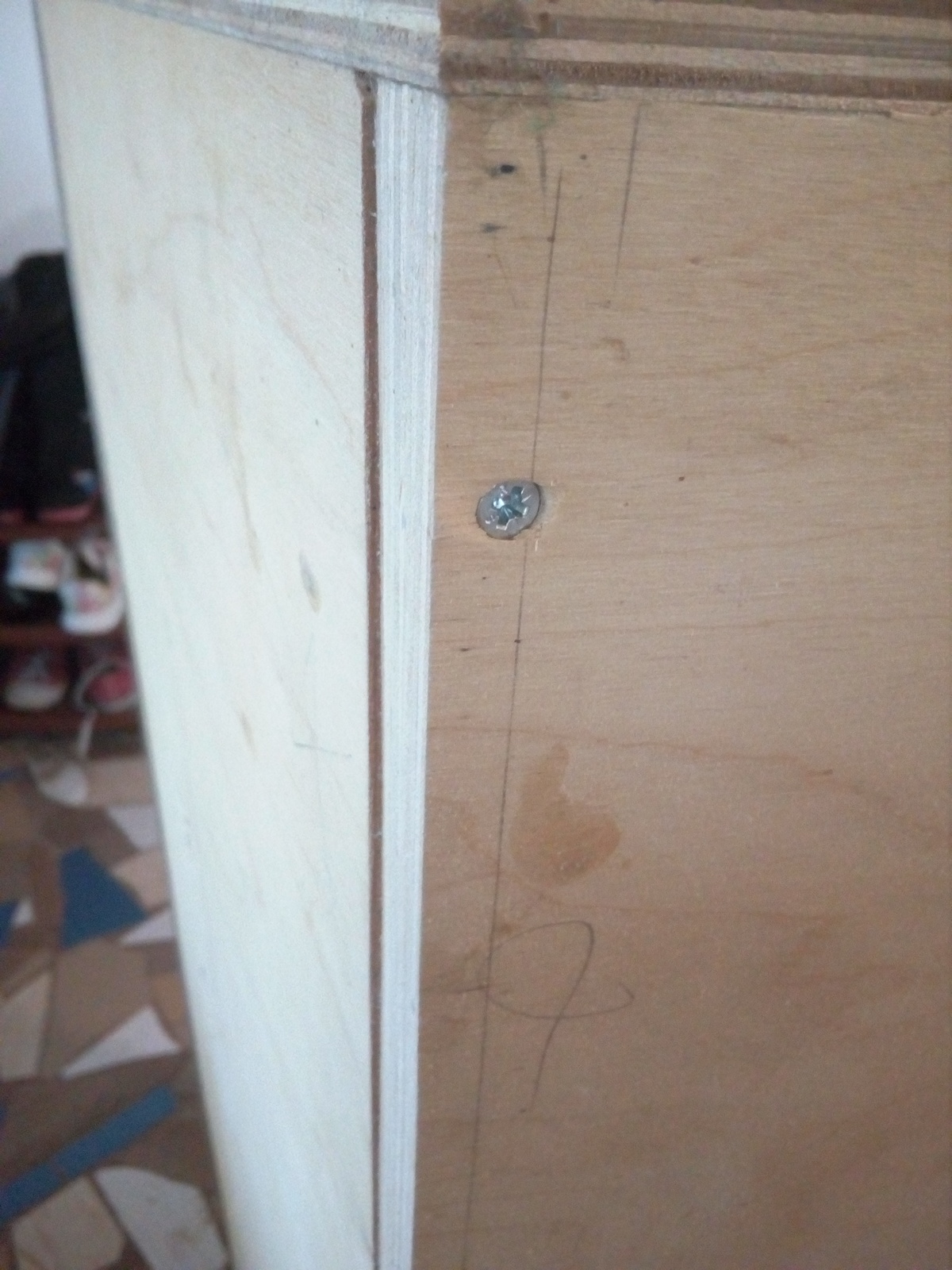

Cu finisaj nu stiu cat de bine ma voi descurca, mi-am cumparat un slefuitor cu banda si freza de la bosch pentru a rotunji muchiile, spunetimi si mie va rog daca trebuie sa dau cu chit auto doar unde sunt holsuruburile sau si pe muchiile rotunjite? Este bun acest chit auto cu fibra de sticla pentru a astupat gaurile unde vin holsuruburile si pentru denivelari in urma slefuiri de maxim 3 mm https://m.emag.ro/chit-cu-fibra-de-sticla-motip-1000-g-382408/pd/DFTB52BBM/

Eu iti recomand vopsea de la poweraudio, tuffcab! Se aplica usor cu o bidinea si rezultatul este excelent!

Vopseaua de la poweraudio o voi folosi si eu pentru a vopsi boxele, Vreau sa stiu daca este bun acel chit auto cu fibra de sticla pentru a umple denivelarile rezultate in urma slefuiri cu un slefuitor cu banda

Cred ca cel mai indicat ar fi sa prepari un kit format din aracet si rumegus fin. Dupa uscare slefuiesti din nou.
Pune o poza cu o situatie concreta!
User fubu
 Subiectul mesajului: Re: Doua boxe 2x15 inch+ 2 inch driver
MesajScris: Lun Aug 13, 2018 12:22 pm
Mesaje: 250
Aracet cu rumegus am folosit eu si nu recomand. Se lasa si ramane gaura, chiar daca dai de mai multe ori, lasi la uscat mult si slefuiesti. Merge chit auto linistit

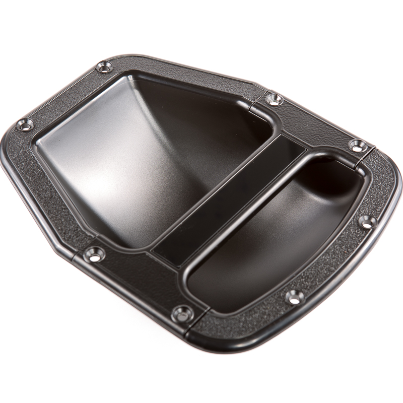

Maine cand ajung acasa am sa pun cateva poze. Manerele la ce inaltime ar trebui sa le pun si cum sa fac sa ii gasesc centru de greutate cu difuzoarele montate , ma refer cand car boxa sa nu se lase pe fata sau pe spate

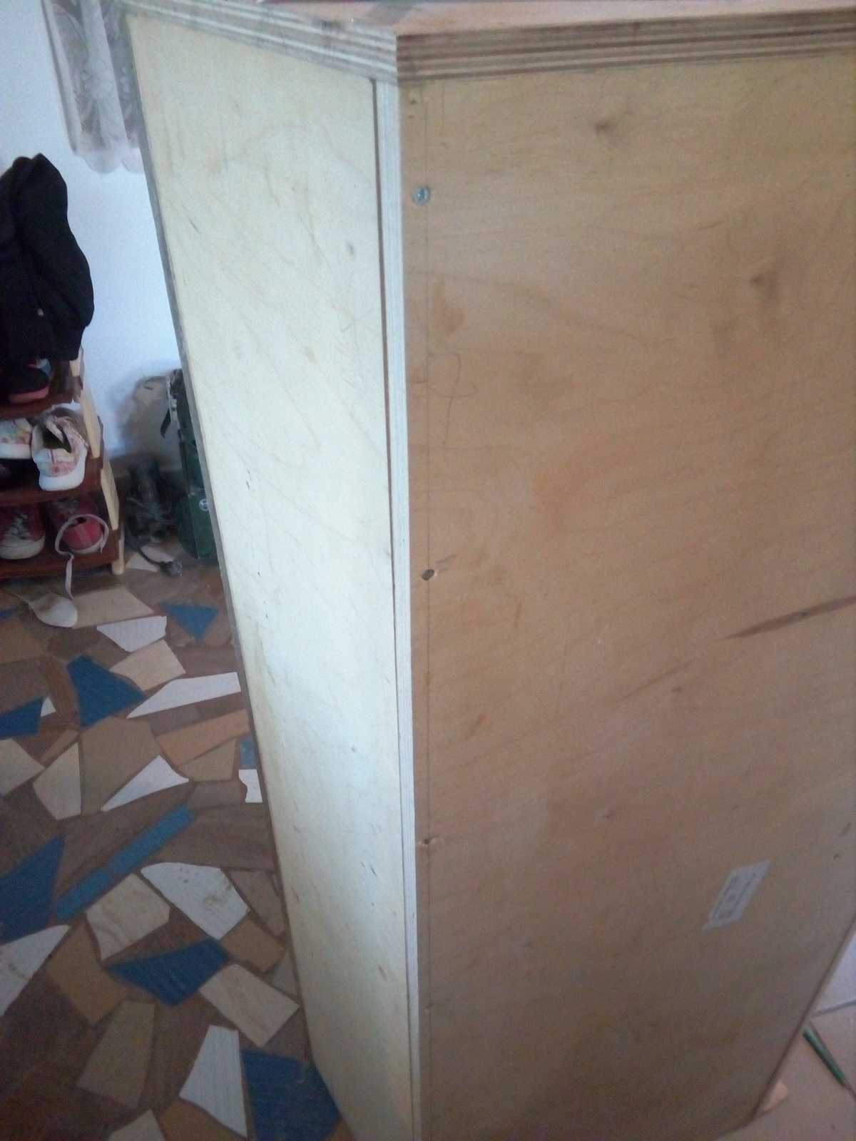

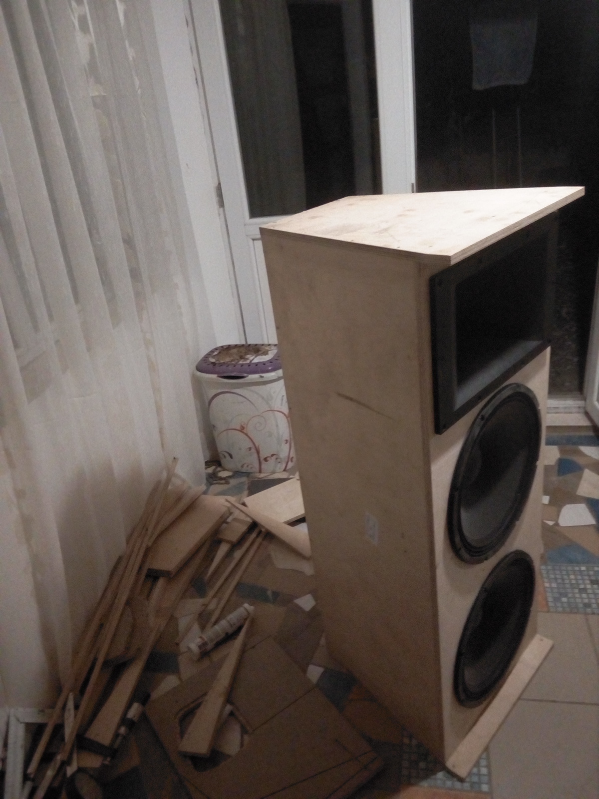

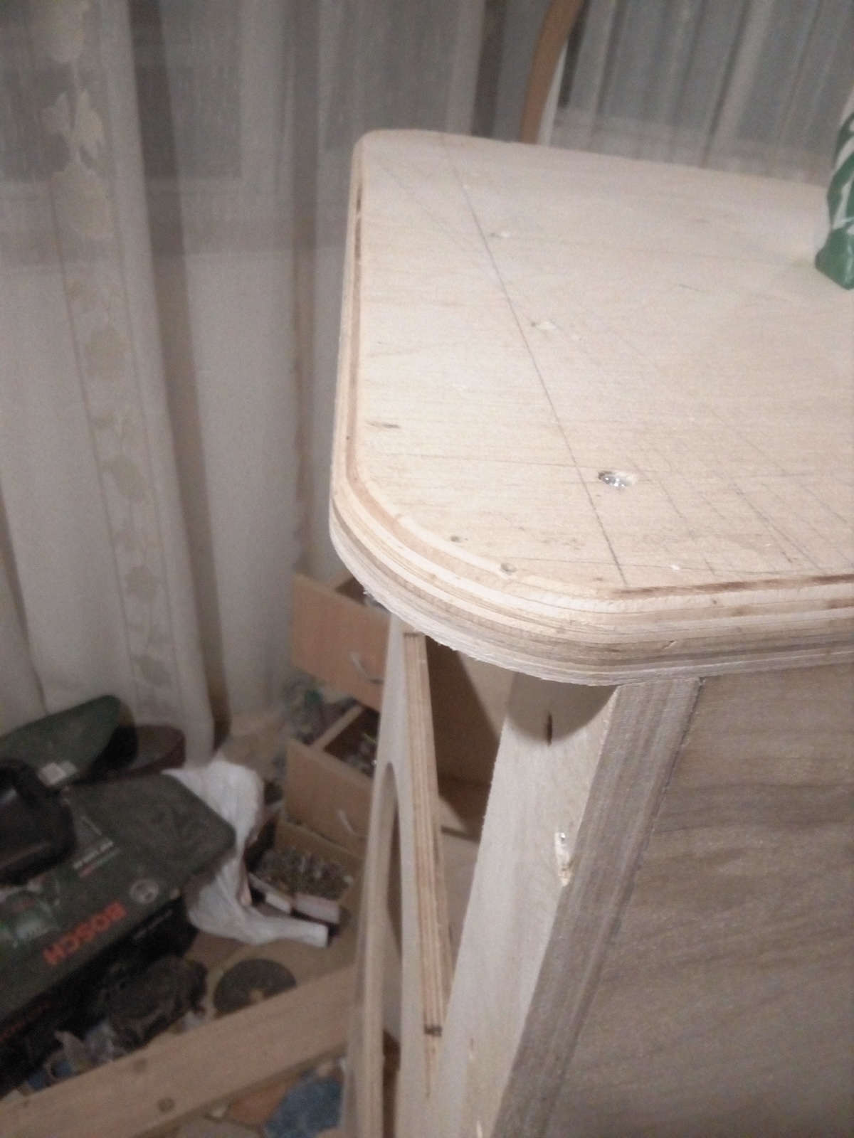

Manerele le-am decupat cam jos, ma gandesc sa le astup si sa le dau mai sus, spunetimi si mie care ar fi inaltimea potrivita de unde sa apuci cu mana manerul

Salut
Panoul frontal este montat definitiv? Cred ca ai gresit pozitia (orientarea) manerelor

Catalin Grigoras scrie:
Salut
Trebuia cu partea mai strimta sus, acuma m-am uitat la boxele nexus-acustics, asa se intampla cand lucrezi in graba dupa ce vi de la servici. Gaurile pentru manere am sa le astup si am sa dau altele mai sus. Cum pot afla centru de greutate ?
