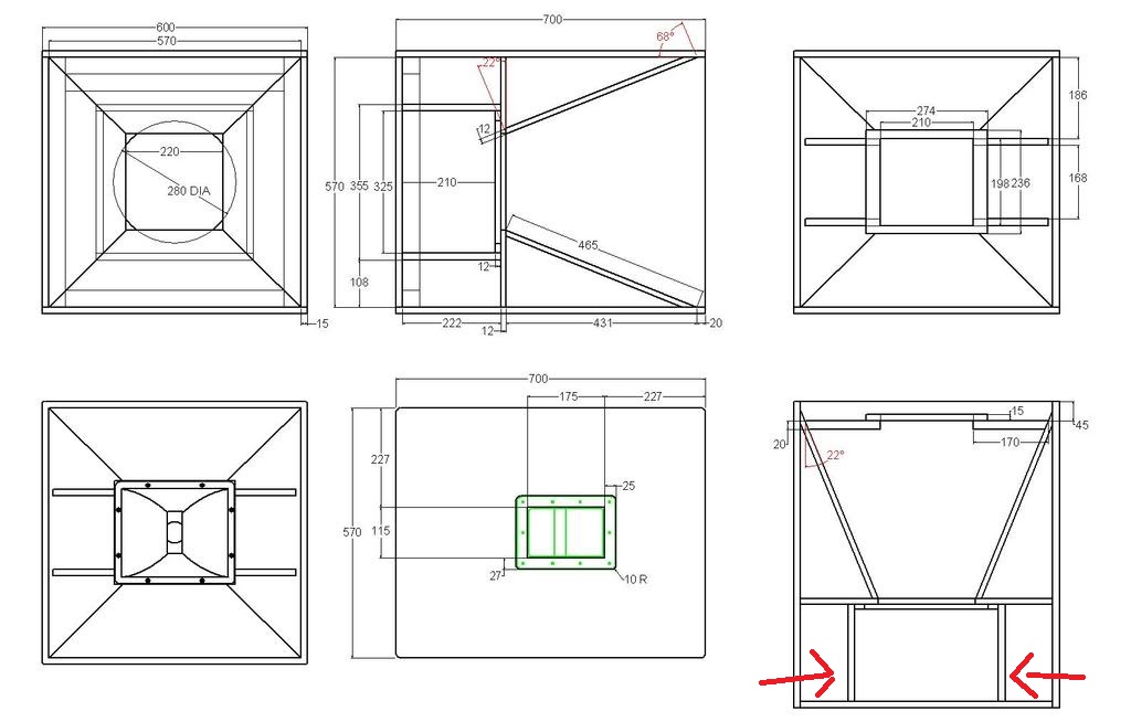

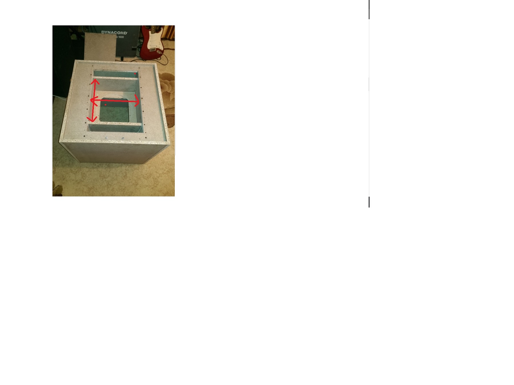

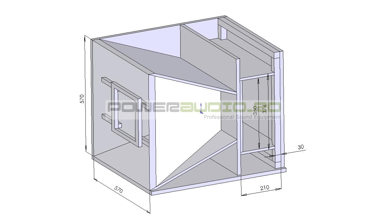

Am o mare nedumerire.
In proiectul fx12 de pe forum, camera de compresie are 570x350 fiin delimitata practic doar sus si jos.
Un coleg de pe forum intr-un post mai vechi a facut ceva cu acea camera fiind mai mica (oarecum patrata) sau mi se pare mie.
In alt proiect pe care il aveam de ceva vreme camera de compresie pare a fi la fel de mica ca si cea a colegului sau probabil gresesc eu.
Atasez pozele in ordine

Camera aceea trebuie sa aiba un volum cat de mic posibil.
Cum este in pozele cu boxele construite, cu camera patrata , mica este corect.

Deci iau in considerare proiectul din prima poza - reiese camera - 325x325 le iau ca atare? Sau daca aveti timp ma puteti ajuta cu niste masuratori sau un volum pt SN12
 Subiectul mesajului: Re: Clona XA 2
MesajScris: Lun Ian 07, 2019 5:54 pm
325x325 este corect

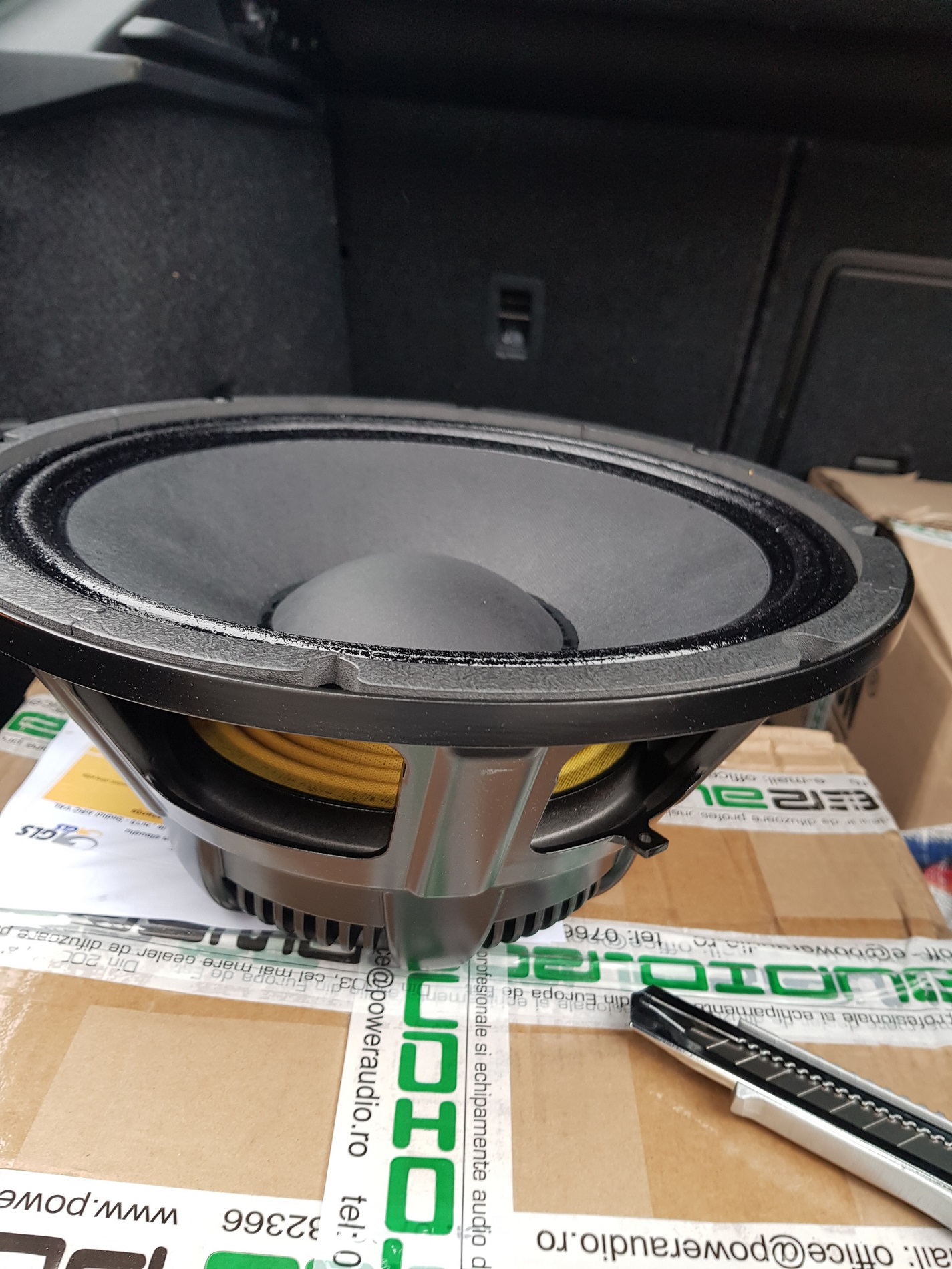

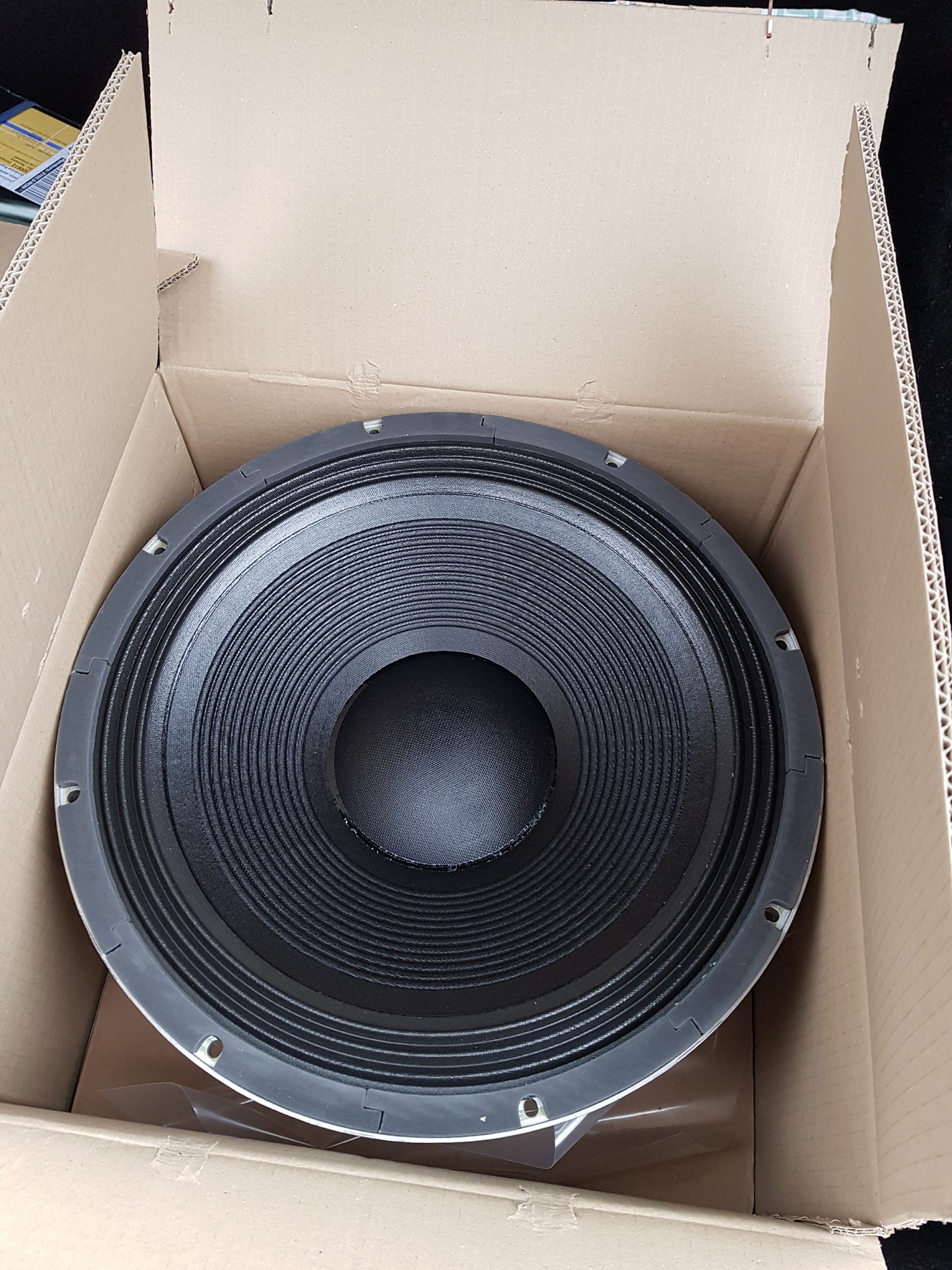

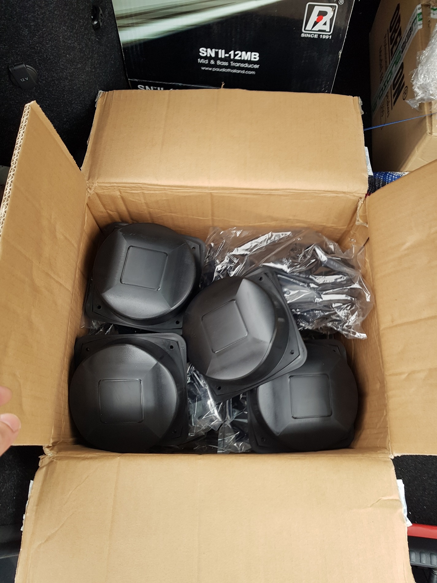

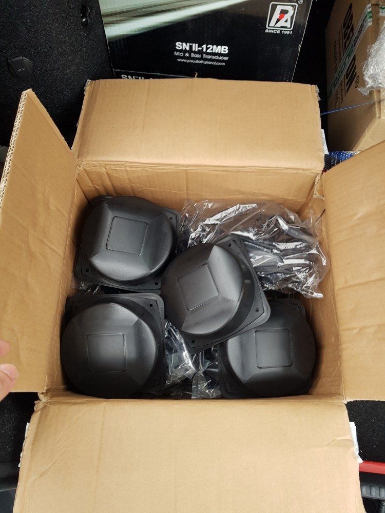

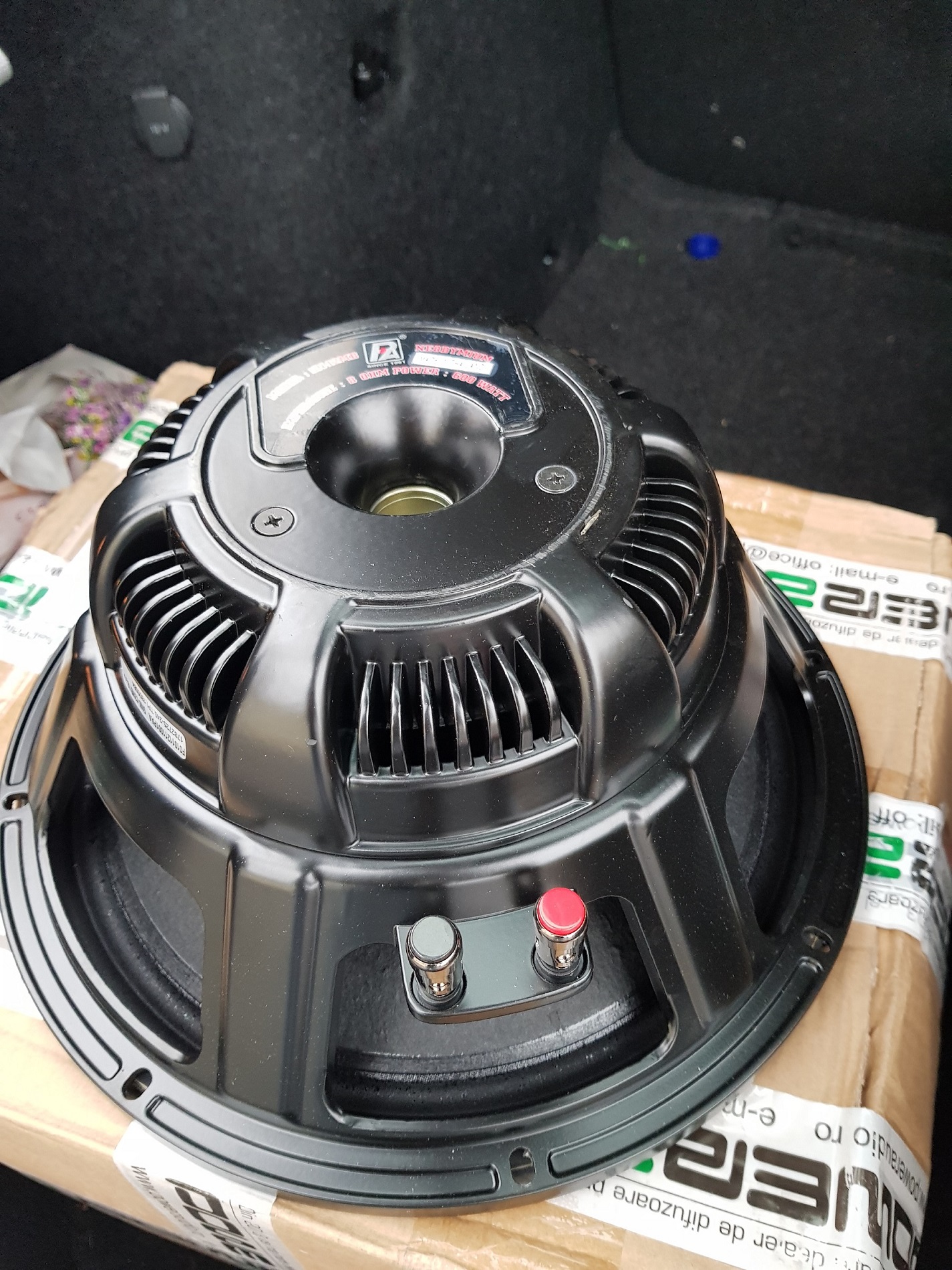

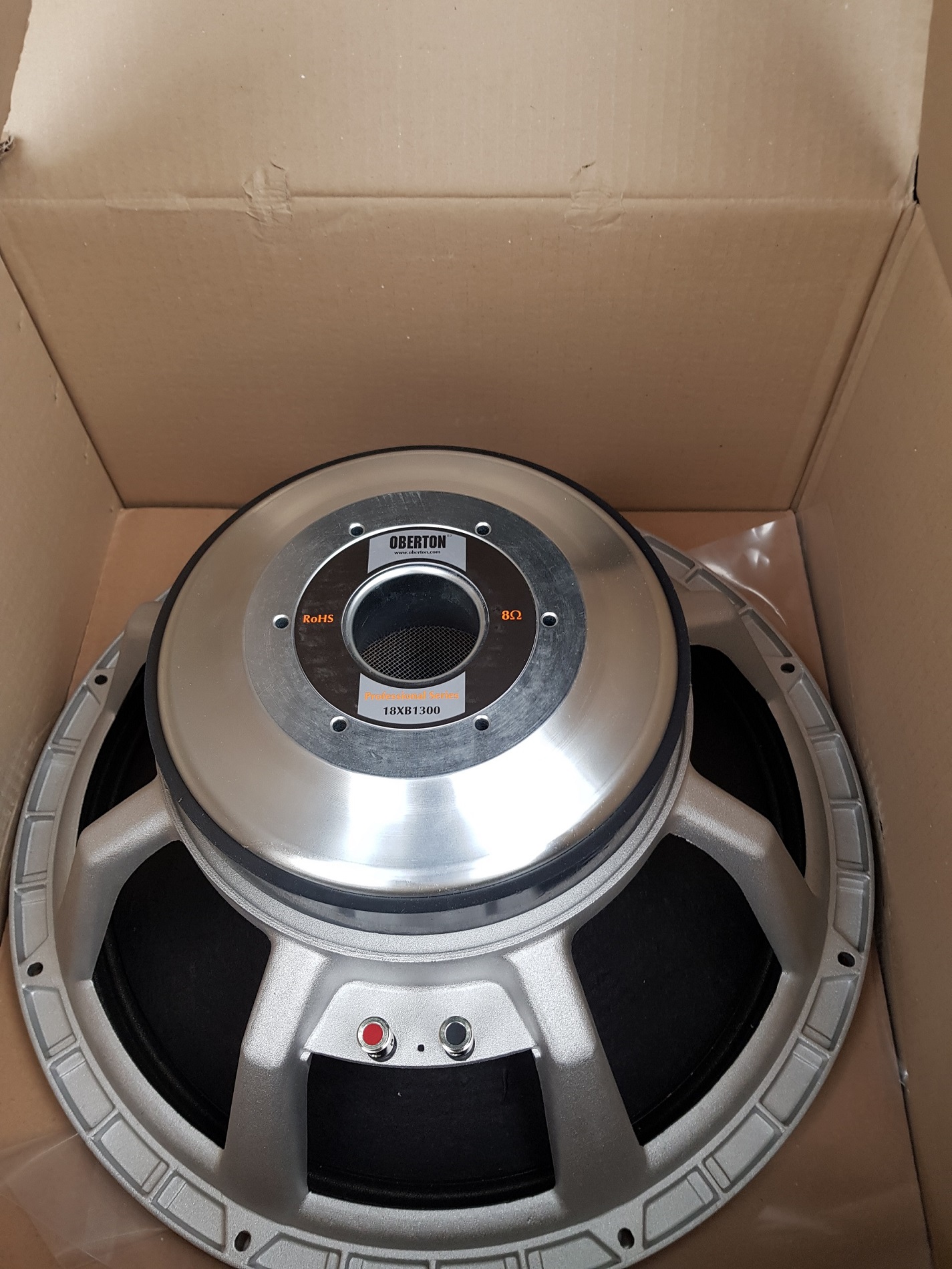

A venit prima comanda. Oberton :shock: :shock: :shock: Foarte masiv!
Plywood-ul este la debitat de maine incep treaba.
20190110_145404.jpg [ 954.46 KiB | Vizualizat de 11859 ori ]
20190110_145607.jpg [ 662.63 KiB | Vizualizat de 11859 ori ]
20190110_145656.jpg [ 730.28 KiB | Vizualizat de 11859 ori ]
20190110_145704.jpg [ 844.88 KiB | Vizualizat de 11859 ori ]
20190110_145806.jpg [ 679.31 KiB | Vizualizat de 11859 ori ]
MesajScris: Joi Ian 10, 2019 3:39 pm
pana acum, din tot ce am incercat eu, Oberton 18XB1300 este CEL MAI BUN difuzor in FX20 ;)
la fel, in FX12, nu exista medie mai eficienta si mai rezistenta decat P-audio SN12MB, de la nici un alt producator!
