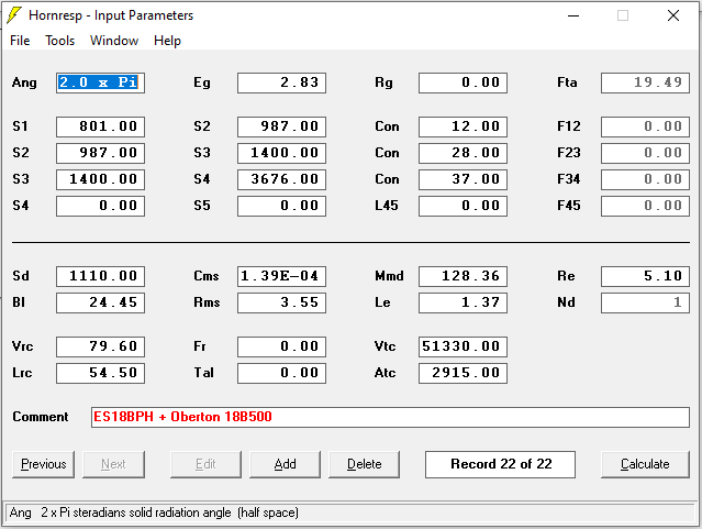

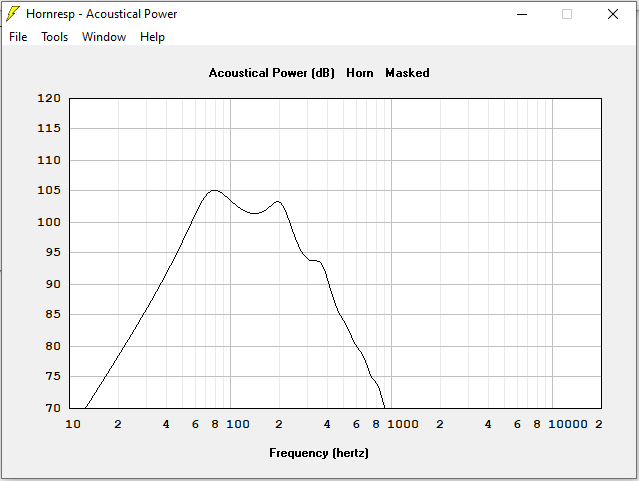

170-180 Hz e perfect pentru mine. Imi place cand toate sectiunile lucreaza fara efort! Ce mid-top ar merge foarte bine, plecand direct din BPH? La fel, sa lucreze fara efort, eficient, distorsiuni cat mai mici. Multumesc frumos. Las mai jos, pentru toti ceilalti, daca sunt interesati, simularile in Hornresp cu Oberton 18B500!

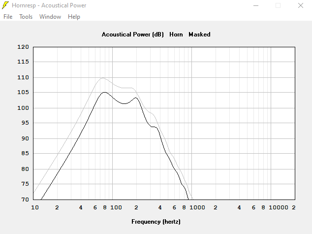

Daca vei mari numarul de incinte se va aplatiza si graficul.
Poti simula comportamentul cu 4 astfel de kickbasi pe laterala daca pui simularea in 1pi

Las mai jos poza cu raspunsul in 2Pi si 1Pi. 4 BPH gramada pusi intr-un colt cred ca sunt dementi :twisted: . Astept sa mai treaca un pic perioada pandemiei si o sa ma apuc de facut niste bucati!
Raspunsul gri - 1Pi, raspunsul negru - 2Pi
