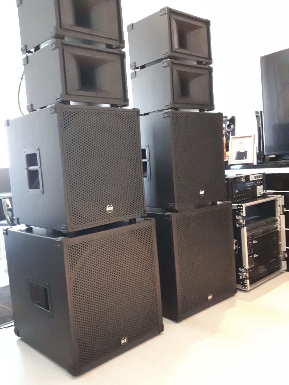

Salut,
Am pe joase rcf lf18g401 pe medii am rcf mb15n351 și pe înalte am celestion cdx 1747. Am pus sigla rcf pt că difuzoarele sunt rcf. Am nume pt sigla mea dar n-am găsit încă cine să mi le facă, timpul le rezolvă pe toate.

Sergiu Ilie scrie:
Salut,
Sănătate și virtute!
Ce amplificare folosesti?
Ce fel de procesare folosesti?
Care este zona de lucru al fiecarui difuzor?

Salut,
Am un crossover behringer CX3400, am tăiat basii la 100Hz, înaltele le-am tăiat la 2000hz(asa recomandă cei de la celestion). M-aș fi dus mai jos cu înaltele ca să scap de efectul beaming dar mi-e frică să nu le ard, voi ce ziceți?

Aaaaa, am uitat de amplificare. Amplificarea e destul de nașpa (de la Thomann). Basi tsa 4000, medii e800 și înalte E400.

Sergiu Ilie scrie:
Ca o recomandare, recomand amplificarea cu cel putin 2xRMS la toate difuzoarele, obtii astfel o dinamica mai buna al sistemului, neaparat amplificatoare cu limiter(fara distorsiuni).
Ca si un upgrade te poti gandi sa schimbi CX3400 cu un processor digital, sa poti corecta neliniaritatile sistemului.
Bass-ul ar trebui sa il tai mai sus, deoarece difuzorul de 15 pierde din SPL pe portiunea 100-200Hz, fa niste teste sa vezi cum suna si iti place pana in 200Hz.
Bass:
Difuzor: 900 W AES, 98dB, 8Ohm rcf lf18g401
Banda functionare: 30-100Hz.
Amplificare: 2x1000W/8Ohm
Medii:
Difuzor: 650W, 100db, 8 Ohm, rcf mb15n351c
Banda functionare: 100-2KHz
Amplificare: 2x350W/8 Ohm
Trebuie sa pui un amplificator mai potent pe medii, minim 750W RMS/8Ohm, momentan este veriga cea mai slaba(lipsesc 4-5dB).
Inalte:
Difuzor: 60W RMS, 108db, 8 Ohm, DX1-1747, 2,000Hz recommended min. crossover freq (12dB/oct)
CX3400 taie la 24dB/Oct!
banda functionare: 2K-20KHz
Amplificare: 2x120w/8Ohm
Inalte Medii Joase
1W 108 100 98
2W 111 103 101
4W 114 106 104
8W 117 109 107
16W 120 112 110
32W 123 115 113
64W 126 118 116
128W129 121 119
256W - 124 122
512W - - 125
1024W - - 128

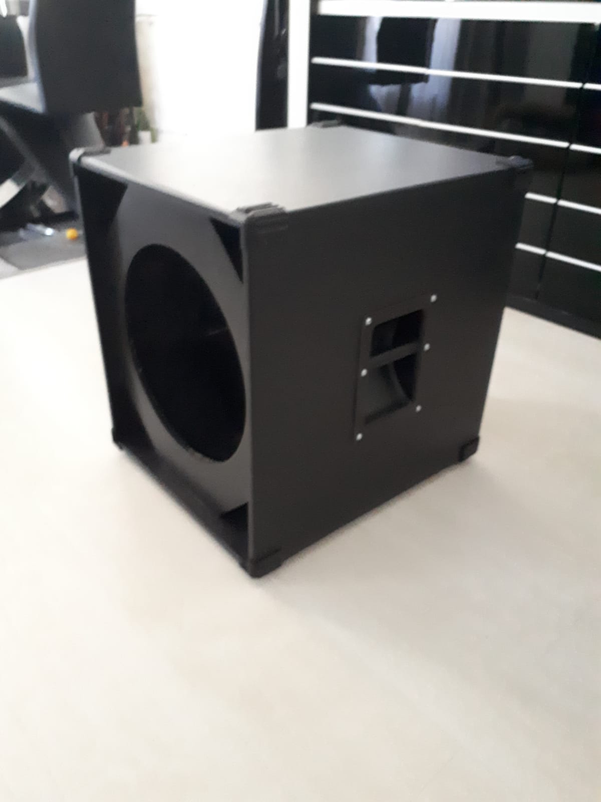

Salut, care este rezultatul final ???
Parerea mea ca vopseaua ii nasoala rau din ce se vede, ... si coltarele alea din plastic chiar arata super rau !!!

Dani Simi_G scrie:
Salut, hahahaha, nu există rezultat final la sistemul pe 3 căi . În viață sunt destule variabile care m-au făcut să îmi schimb prioritățile. Am schimbat proiectul, am făcut boxe pe 2 cai (dacă te uiți la postările mele le găsești). Am vindut toate chinazariile ala de la thomann și le-am înlocuit cu amplificare de la poweraudio, procesarea este digitală și sună destul de bine. Cat despre vopsea pot să spun că la boxele noi am folosit din aia bună, am pus și burete fonotransparent. Tot ce ieșit e mult mai în regula decat prima încercare.
