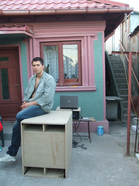

daca ma intrebati cum se aude X1....... am un singur raspuns : PERFECT... dar nu e usor de facut... (aviz celor care nu au prea multa experienta) :wink:

cred ca tocmai ai construit primul X1 din Ro 8)

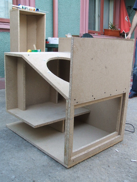

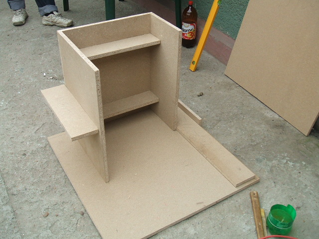

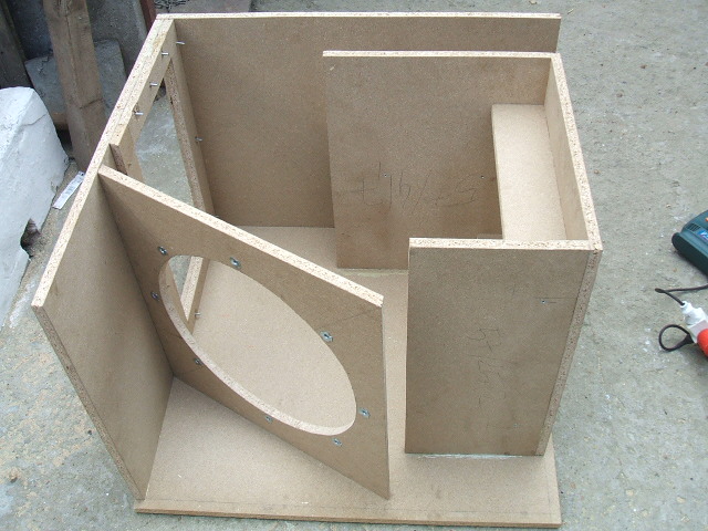

1. Daca ai facut din pal de 18 incinta, de ce nu ai facut panoul pe care sta difuzorul dublu? ca sd-18 cred ca incearca din rasputeri sa se smulga de unde ii tinut si stii bine ce se intampla daca vibreaza un panou.
2. Cu ce ai lipit bucatile de pal? si nu crezi ca trebuiau mai multe holzsurube?
3. Incinta i-ai facut-o pentru instalatii fixe? daca nu da-i bonus si 2 tuburi de ben gay pt dureri de spate :wink:
4. ai inchis incinta? de ce nu ai vopsit rezonatoarele in interior negru?
cu ce o sa fie alimentat?
eu nu-l vad bine pe prietenul tau cu X1. Sper ca are cel putin 2 prieteni buni :lol:

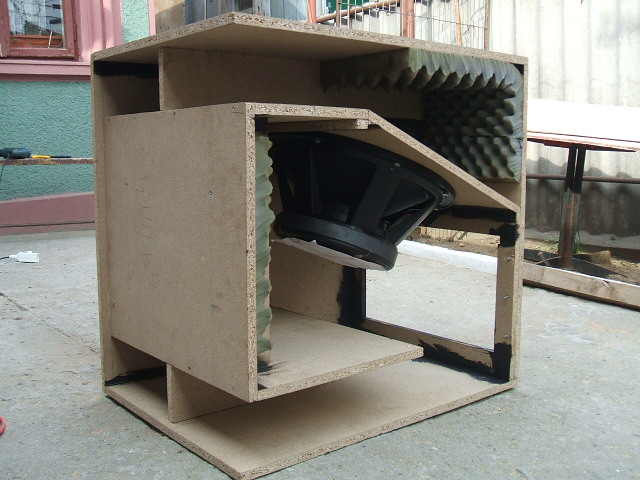

trebuia pus material fonoabsorbant aici?

da pe speakerplans de unde cred ca sunt luate planurile se precizeaza ca si acolo se va pune material fonoabsorbant :wink:
ahh ce ciuda imi e :cry: eu am vrut sa construiesc primul x1 :cry: din nefericire am adunat bani de x1 si am ajuns sa ii cheltui pe un amplif tapco j2500.
ICEMAN.. la ceva manere nu te-ai gandit pt sub? si ce e chestia aia neagra de pe la imbinari? ceva rasina?
 Subiectul mesajului:
MesajScris: Joi Mai 10, 2007 9:16 am
Mesaje: 1144
nu punem manere ca nu vrea baiatu si nici nu il misca din locul unde va zace...
porturile vor fi vopsite la sfarsit...
placa se rigidizeaza o data ce se prinde diful pe ea si este dine sustinuta din toate partile...
adezivul folosit e montaj kit si ceea ce se vede negru e antifon de masina dat la toate colturile pt a ne asigura ca chiar nu scapa nimik de acolo decat prin porturi :wink:
ve fi alimentat cu o putere de 350W care nu cred ca va fi ridicata pana la aceasta putere vre-o data :lol:
daca unii dintre voi credeati ca sunteti maniaci... va inselati: omu il vrea pt casa :roll: sa simta basul...
de aceea nici nu am facut panoul difului dublu :wink:
ieri in curte imi vibrau geamurile cu 15-30W... va dati seama ce se intampla in casa...

Difuzorul mai poate fi scos afara?Eu nu cred ca se poate ajunge usor la suruburi doar prin fanta aceea.
