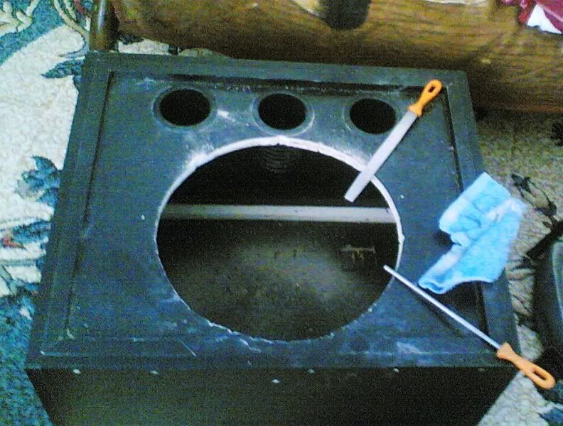

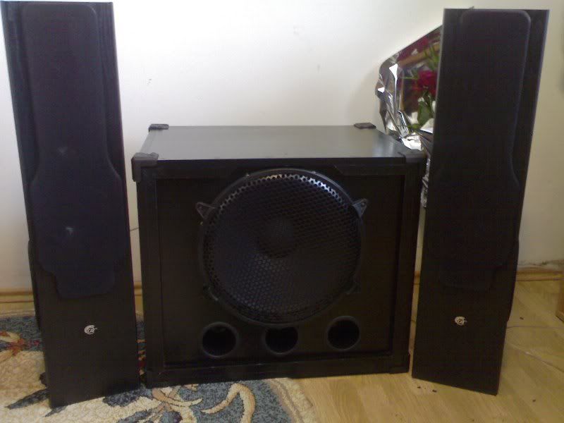

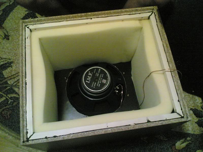

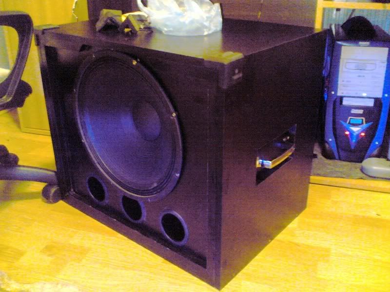

Pentru inceput am folosit PAL de 2cm negru ca sa nu ii pun mocheta (pentru casa mi se pare ca e mai fin fara)
Am folosit ca material fonoabsorbant burete de 6 cm:
am lucrat 5 zile la el si l-am terminat :)
astept opinii despre el, incinta are aprox 125 l
Sa va arat cum se face un subwoofer cu HP- 15W :))
