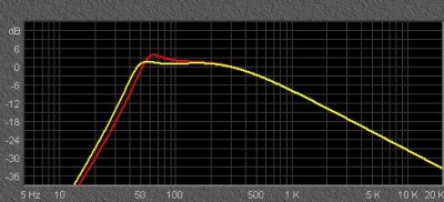

Rog userii ce au cunostine mai multe in proiectarea si simularea incintelor acustice sa ma ajute sa-mi racordez basii din imagini la o frecventa mai joasa.
Precizez ca ei lucreaza impreuna cu 2 sateliti cu SN-15LF + D220Ti in Incinte ABS P.Audio. Toate amplificate cu un ECLER XPA-11000
Dimensiunile interioare:
H= 660 mm
l = 480 mm
L= 580 mm
Dimensiunile portului
h = 150 mm
l = 480 - 18 (reprezentand gorimea palului din interiorul acestuia)
acum are L = 20 cm
Poze:
Multumesc Anticipat
Frecventa de rezonanta o las la latitudinea dumneavoastra, cum credeti ca e mai bine.
Ps: cel mai usor ar fi sa mai adaug o placa de 160 mm ca o am deja taiata .... :D

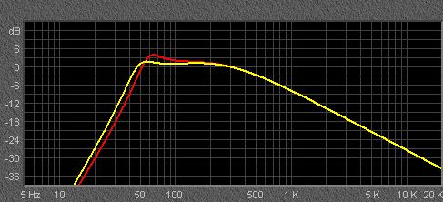

astia sunt basii de la mine
rosu = raspunsul acuma
galben = cu portul prelungit la 450mm

Mersi Mircea, ne apucam de treaba.
Edit:
I-am rezolvat, suntem foarte multumiti. Mersi mult de ajutor
