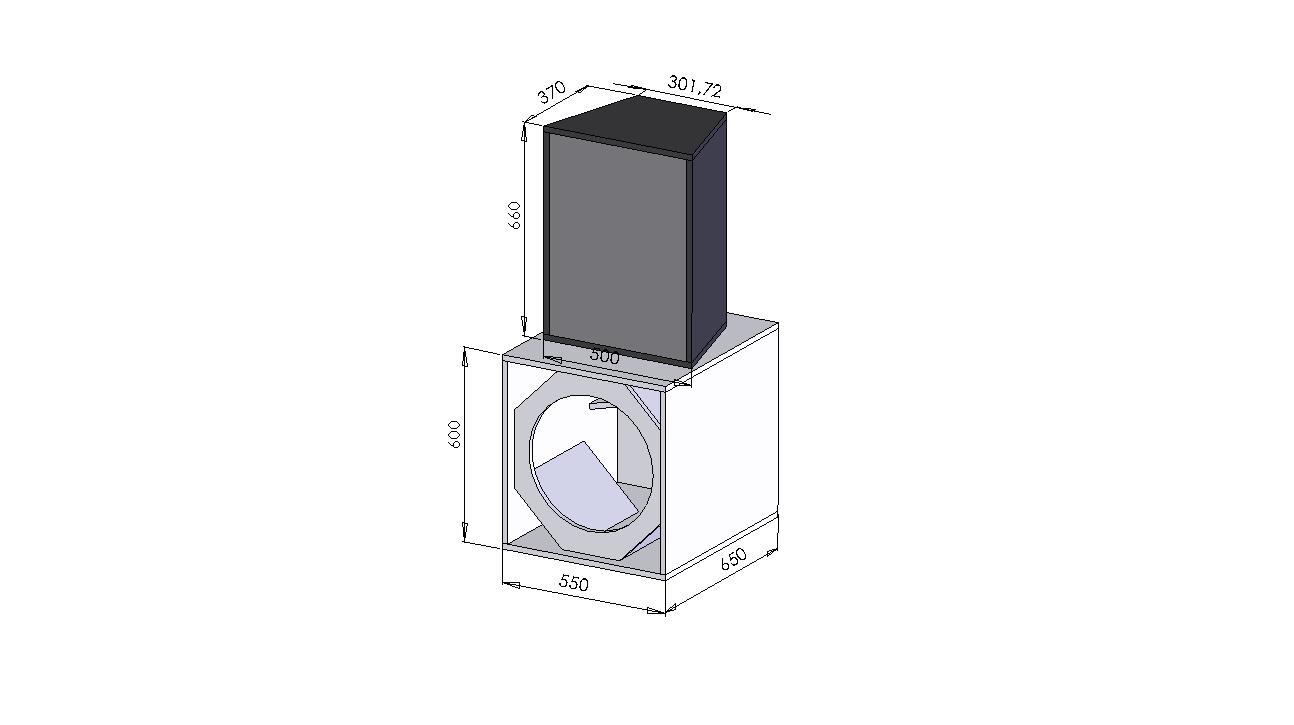

Mie solutia asta mi s-a parut cel mai ok,e acoperit totul de plasa si burete,nu se vede in interior.E lata,da dar si hornul e lat.Pe langa asta mie nu imi place sa las nimic afara,nu hornuri,nu porturi,ca e mai safe cu tabla si burete peste.

..difuzoare super / incinta PAL :? Why?
 Subiectul mesajului: Re: 12"+2"
MesajScris: Dum Feb 13, 2011 3:39 pm
Lipsa de bani! :(

Ca material PAL u e ok! Dar nu pt incinte profesionale,cu care mergi la sonorizari etc. din pacate PAL u nu rezista la umezeala,nici la lovituri etc!
Pt. incinte hi-fi(entry level) , semipro (discoteci mici,club or pub uri-instaltie fixa) E OK!
Pot sa te intreb, ce planuri ai cu ele?
