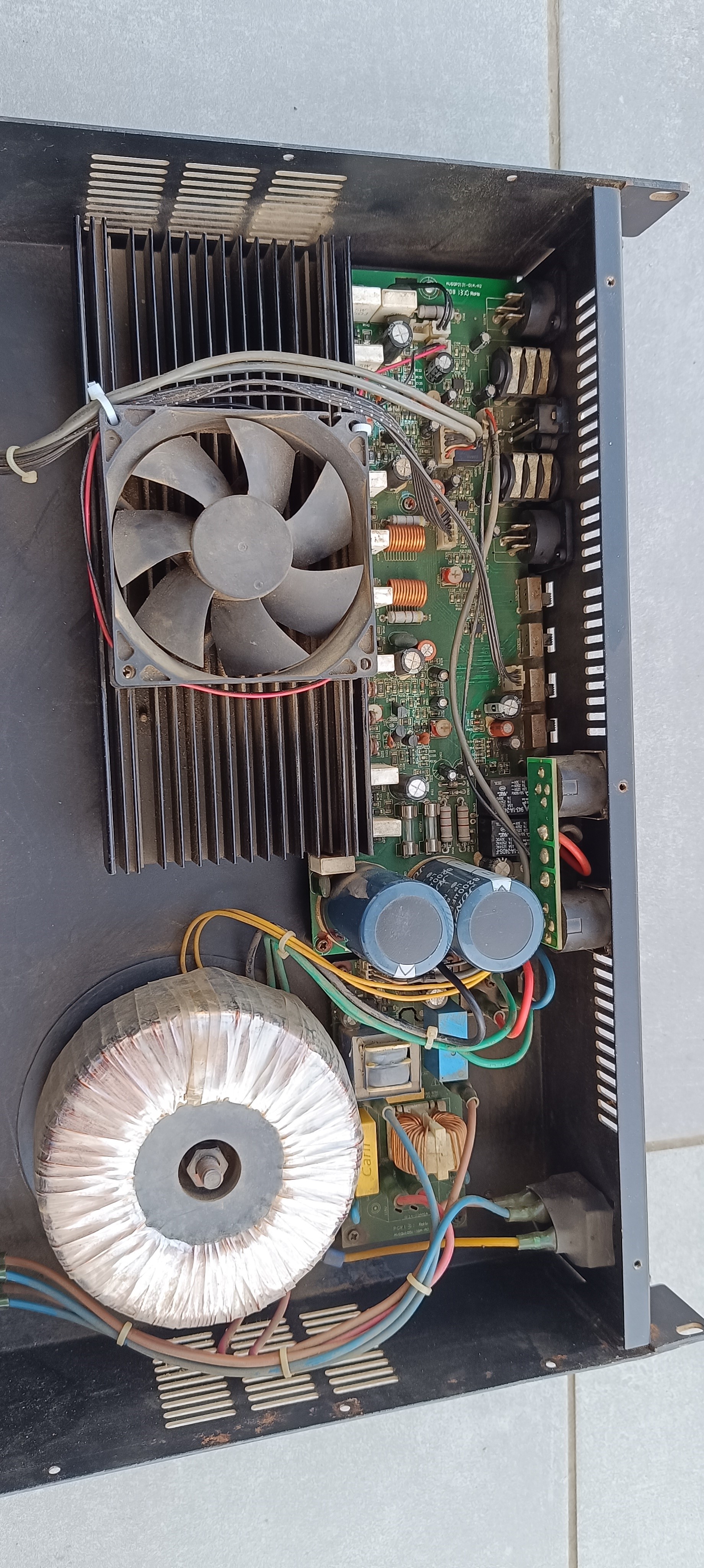

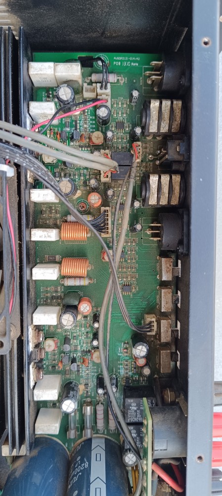

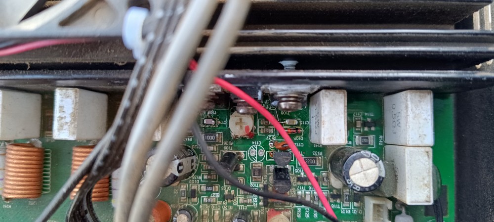

Salut,
Asa arata amplificatorul:
T.amp E400Clasa AB, alimentare +/- 61VFinali: 2 perechi 2sc5200/2sa1943
C115, C109, D105 erau in scurtcircuit.
4.jpg [ 1.62 MiB | Vizualizat de 2102 ori ]
3.jpg [ 1.36 MiB | Vizualizat de 2102 ori ]
2.jpg [ 1.8 MiB | Vizualizat de 2102 ori ]
1.jpg [ 1.76 MiB | Vizualizat de 2102 ori ]

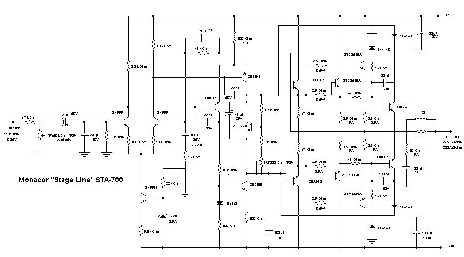

Asta pare a fi schema etajului final ?
monacor_stage_line_sta-700_sch.jpg [ 61.48 KiB | Vizualizat de 2092 ori ]
