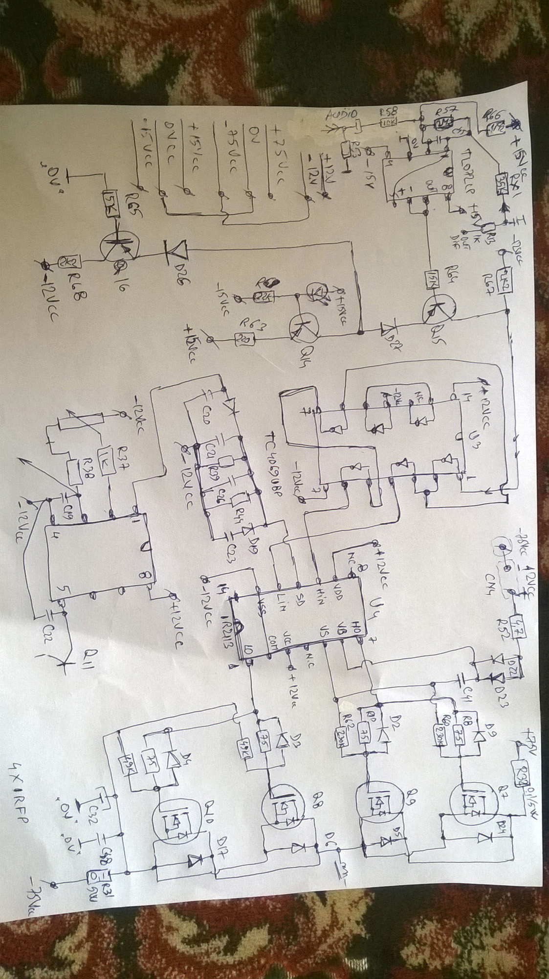

 Subiectul mesajului: schema sau manual service incinta activa "SubZero"
MesajScris: Joi Apr 14, 2016 9:48 pm
Membru din: Dum Feb 14, 2016 8:51 am
Mesaje: 2

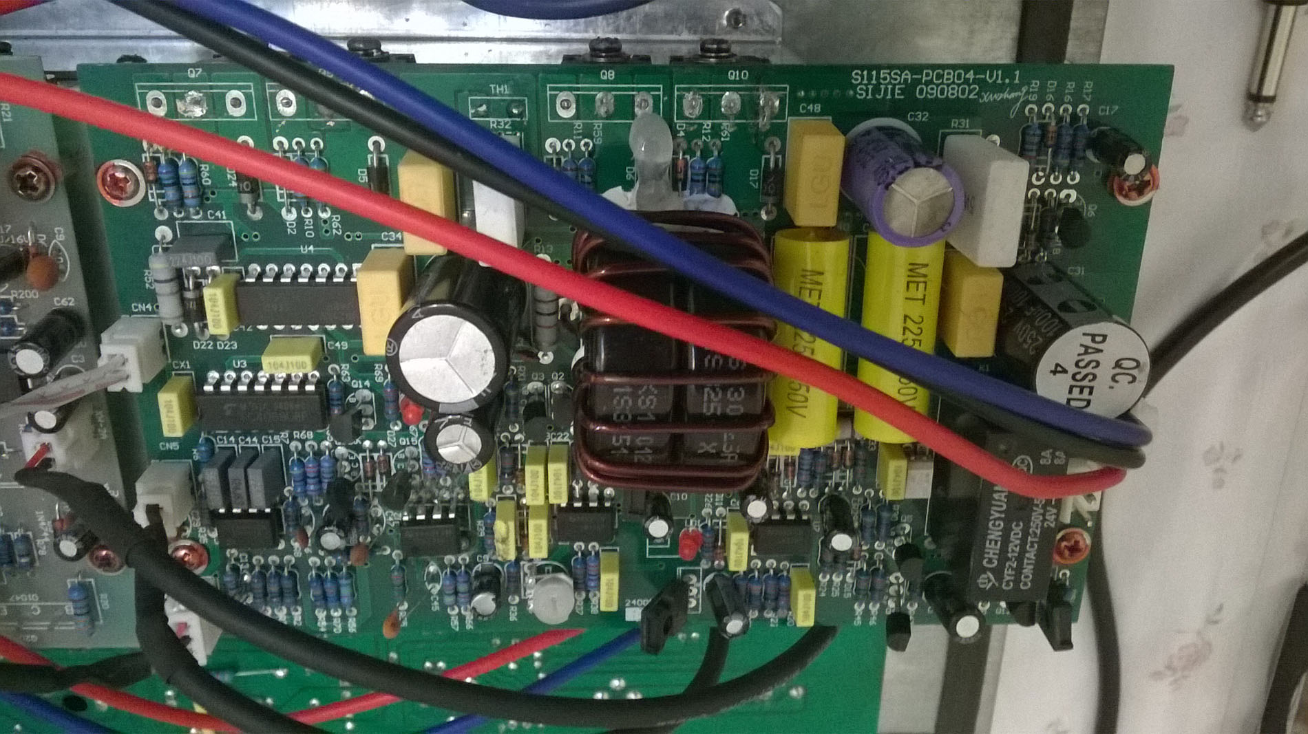

Va rog sa ma ajutati cu o schema sau manual service de la incinta activa SubZero s118sa. Modulul amplificator este construit in clasa d , alimentat la +/-75Vcc. Are finali 4xIRFP264 pilotati de integratul IR2113 . Pe PCB scrie S115SA-PCB V4 si o semnatura chinezeasca Xurhang.
Multumesc anticipat!

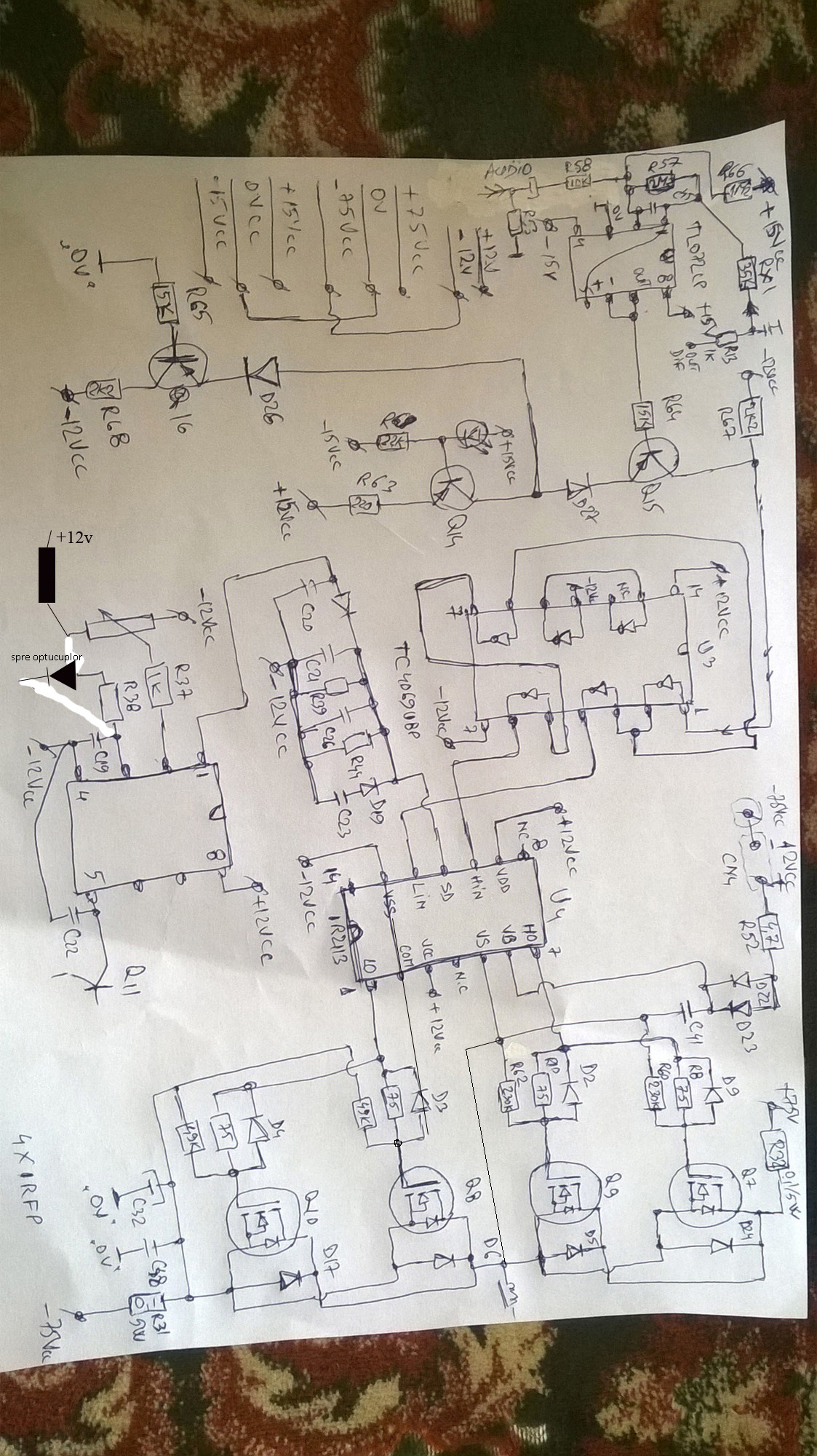

Am incercat sa scot schema .... . Nu ma impac cu polarizarile mosfeturior dar, cam asa arata.
WP_20160417_001.jpg [ 752.58 KiB | Vizualizat de 4707 ori ]
WP_20160417_001.jpg [ 697.08 KiB | Vizualizat de 4751 ori ]
