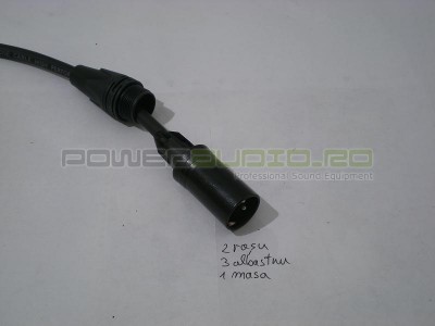

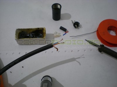

 Subiectul mesajului: Tutorial mufare XLR Tata(NC3MX)
MesajScris: Lun Ian 09, 2012 11:01 pm

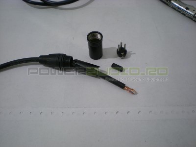

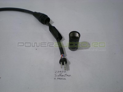

Cablul CMK222-Cordial,mufa NC3MX-Neutrik

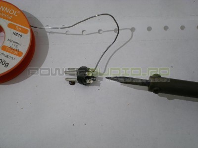

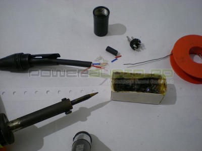

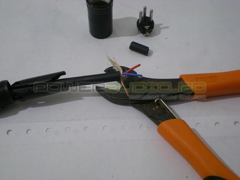

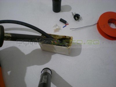

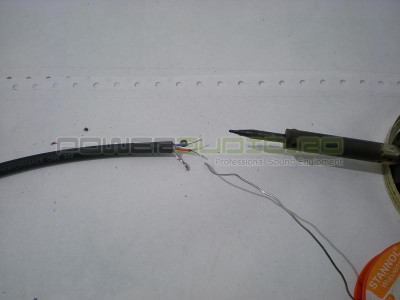

Nota:bagati firele in colofoniu/pasta decapanta pentru priza optima a cositorului pe acestea.

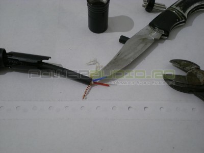

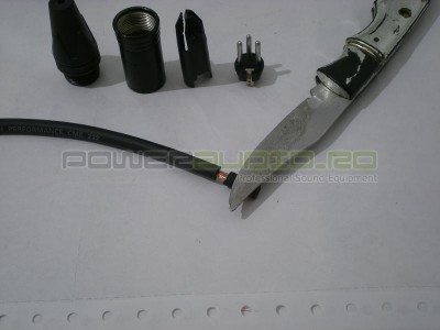

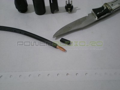

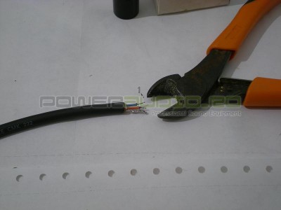

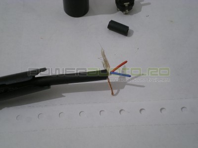

Nota2:Desizolati mai mult decat e nevoie,si apoi taiati firele la dimensiune.

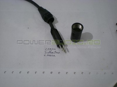

Nota3:Firele se introduc in lacasurile lor pana la izolatia de plastic.

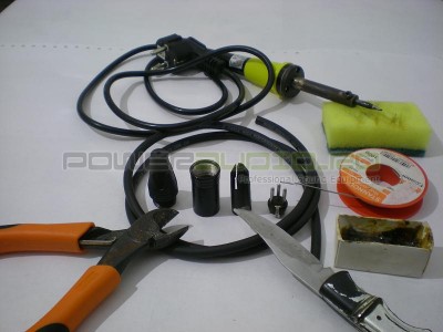

Necesar NC3MX.jpg [ 146.71 KiB | Vizualizat de 3896 ori ]
NC3MX-1.jpg [ 103.76 KiB | Vizualizat de 3896 ori ]
NC3MX-2.jpg [ 103.5 KiB | Vizualizat de 3896 ori ]
NC3MX-3.jpg [ 96.61 KiB | Vizualizat de 3896 ori ]
NC3MX-4.jpg [ 87.98 KiB | Vizualizat de 3896 ori ]
