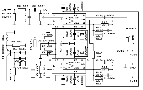

Am facut doua montaje in punte si pe un canal se aude mai tare si cu un bass mai puternic, in timp ce pe celalalt canal se aude mai slab.
Diferenta asta este observabila si la membrana difuzoarelor , la o boxa membranele vibreaza mai puternic decat la cealalta (la acelasi volum ; probat cu soft generator de sunet)
va rog ajutor
tda7294a.gif [ 6.03 KiB | Vizualizat de 9680 ori ]
 Subiectul mesajului: Re: tda7294
MesajScris: Lun Mai 23, 2011 5:48 pm
Membru din: Sâm Apr 02, 2011 12:07 pm
Mesaje: 6
am verificat : r10, r13, r14, c16, c18, c2 si c5
sunt ok
o idee ?

Potentiometru de volum defect ?
Adica daca ai folosit un potentiometru dublu, sa nu aibe aceeasi valoare pe cursa la ambele sectiuni...

am rezolvat problema ,
am inlocuit R1 cu o valoare mai mare : 680ohmi si am inlocuit si potentiometrul
merci

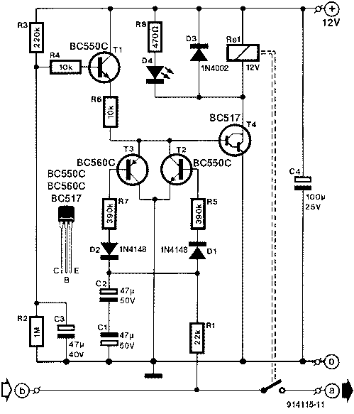

va rog o protectie cc simpla pentru tda7294 punte care sa si functioneze
ca am facut doua pana acum si nu functioneaza corect
una e asta
prot_sc.png [ 10.95 KiB | Vizualizat de 9587 ori ]
