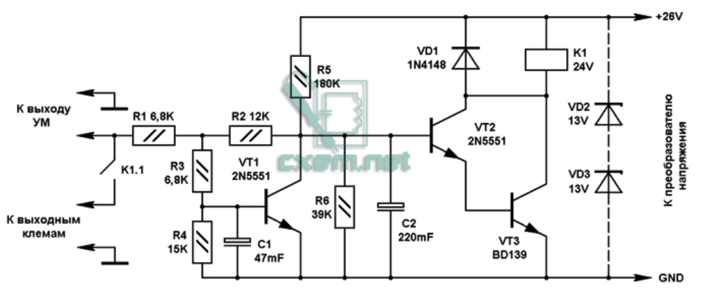

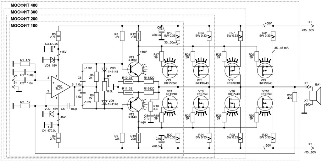

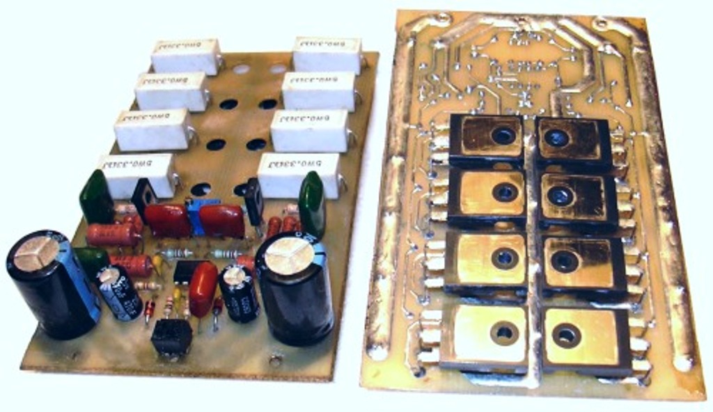

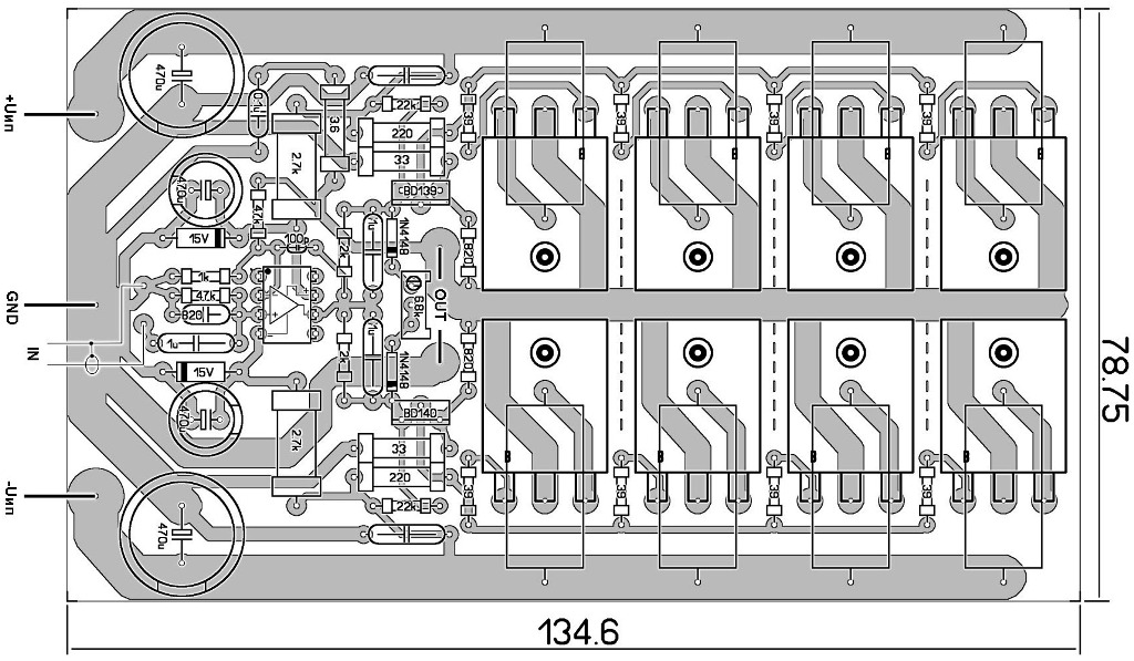

Ce parere aveti de urmatorul proiect ? Prin marirea numarului de finali si alimentarea la o tensiune mai mare , puteti obtine o puterea dorita , ceea ce la AV400 este imposibil , datorita limitarilor schemei AV........
Aici aveti o mica descriere a acestui amplificator http://interlavka.narod.ru/nabor/nabmosfit.htm
Consider ca este simplu , ieftin si performant . Cum comentati ?
Speaker Protect DC .png [ 101.75 KiB | Vizualizat de 21944 ori ]
Mos Fet Image .jpg [ 136.1 KiB | Vizualizat de 21945 ori ]
Mos Fet Schematic.jpg [ 133.32 KiB | Vizualizat de 21945 ori ]
Mos Fet PCB .jpg [ 204.58 KiB | Vizualizat de 21945 ori ]
 Subiectul mesajului: Re: Proiect comun amplificator DIY de mare putere
MesajScris: Mar Apr 26, 2011 12:05 pm
Mesaje: 1144
P Victor / hpavictor scrie:
Cum comentati ?
Cred ca ai ceva cu AV... mno, asta e !
Ma intreb doar cate din amplificatoarele propuse de tine le-ai si pus in practica... :roll:
Ai fi inlocuit cu siguranta TL cu NE ca un prim pas spre "audio perfection" :wink:

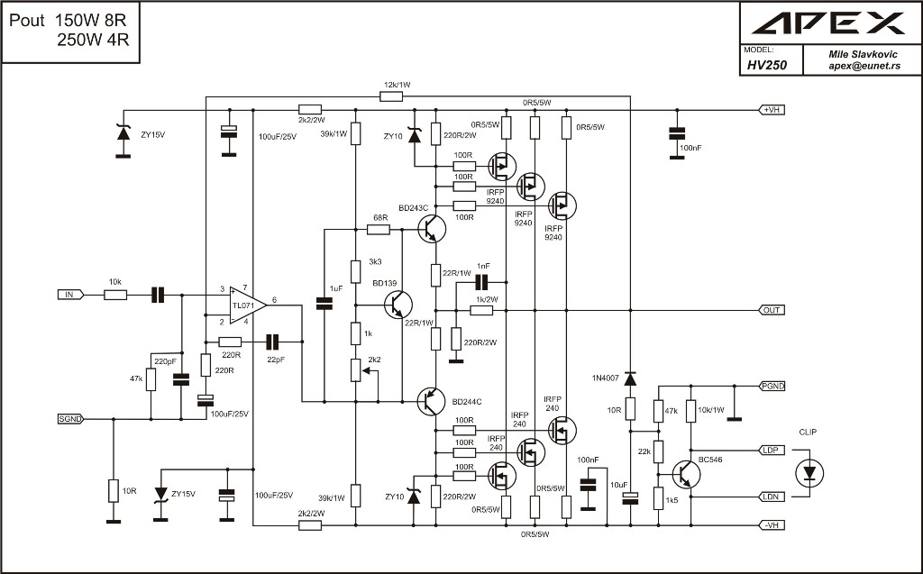

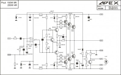

Nici nu stiu daca sa-ti mai raspund vreodata .... se pare ca ai un fix cu AV400 , crezi cumva ca este cel mai performant amplificator ?.........
Pai atunci Crest , Crown , Dynacord , Ecler , QSC , atunci ce or fi ?..........
Oare esti doar ignorant sau superficial in realitate ori esti doar rauvoitor ?
Topologia VAS-ului schemei de genul AV nu poate functiona acceptabil la frecvente mari datorita sarcinii capacitive mari ( capacitatea foarte mare a grilei IRFPurilor ) , si se impun masuri de descarcare fortata a sarcinilor stocate pe capacitatea parazita a grilei , pentru a nu intra in conductie simultana finalii .......................
Doar Ecler si Hafler au rezolvat aceasta problema intr-un mod absolut performant , chiar recunoscut pe glob ca fiind singurii care pot controla acest gen de finali , iar schema de mai sus este o prelucrare reusita dupa Rolls si QSC , care are performante bune , pentru ca nu foloseste KKTul de topologie AVxxx ! De altfel , daca la etajul de intrare la AV se adauga un etaj final cu tranzistori bipolari ( in locul finalilor MOS FET ) , dintr-o data schema devine foarte performanta , deoarece tranzistorii bipolari nu prezinta deficientele mentionate mai sus . Dar nu va mai fi AVxxx , ci o alta schema !!!
Este unul dintre motivele pentru care tranzistorii MOS FET verticali folositi ca finali sunt foarte putin raspanditi in industria constructoare de amplificatoare in domeniul PRO , daca era o solutie simpla , crezi cumva ca China & co nu o foloseau deja ? Toata lumea cunoaste faptul ca finalii MOS FET sunt mai ieftini decat cei bipolari , dar nu este suficient , mai trebuie si o schema care sa ii puna in valoare , deoarece acesti finali sunt totusi performanti .....
Dar tu si ceilalti entuziasti constructori DIY cand ati vazut o schema mediocra ati reactionat exact precum cateaua lui Pavlov la auzul cuvintelor magice MOS FET , si ati sarit repede sa construiti acel amplificator , exact cum altii si-au luat teapa construind dupa planuri gresite clona de QSC........
Daca tot esti convins ca posezi un amplificator cu certe calitati PRO construit conform schemei AVxxx , pastreaza-l sanatos si bucura-te de munca ta , fii fericit ! Dar daca ai fi inteles vreodata fenomenele ce se petrec atunci cand " curg " electronii prin fire , cu siguranta ai fi mult mai retinut cu privire la performantele unui asemenea amplificator cu finali MOS FET !
Merita sa soliciti si parerea lui Leco in aceasta privinta fiind si moderator la aceasta sectiune , consider ca este un arbitru total neutru , pentru lamurirea totala a colegilor de forum ! Iar solutia tehnica mai buna va avea de castigat !
Sper sa nu conduci discutia pe un drum inchis , asa cum fac majoritatea analfabetilor in electronica constipati mintal sau cocalaro-manelistii cu pretentii de vedeta in stil " turbo " fara alt argument decat ca ei vorbesc mai mult si tipa mai tare................
Dar in afara de asta , descoper cu uimire ca esti si clarvazator !!! Deja ma invinovatesti ca as fi inlocuit TL cu NE.........
Daca nu mai ai nimic de spus , te rog sa nu mai intervii in acest subiect , aproape mereu esti offtopic , iar aici nu este bodega ! Ar mai putea exista un motiv , acela de a vana un mare numar de posturi , pentru invartirea contoarului.........nu pot stii........eu nu sunt clarvazator !!!
Ai postat in mai putin de un an mai mult de jumate din cat am postat eu in aproape 6 ani... ce te face sa crezi asta ? :lol:
Nu te-am invinovatit de nimic... am zis ca daca il puneai in practica, ar fi indicat...
Spor la treaba... :wink: astept in continuare primul tau amplif diy pro.
Multumesc pentru complimentele "analfabetilor in electronica constipati mintal sau cocalaro-manelistii cu pretentii de vedeta in stil turbo ".

MesajScris: Vin Apr 29, 2011 2:27 pm
Mesaje: 1144
Am un frate (prieten foarte bun) care e inginer electronist, in cursul doctoratului, deci viitor doctor inginer.
Eu nu ma pot exprima asa academic dar el a vrut sa iti explice mai pe indelete, citat:
O sa incep cum bine spuneau cei de la "Parazitii" si anume
"nu putem socializa cu tomberoanele" dar in tara asta nu mai trebuie sa ne mire nimic.
first :
AV 400/800/1000 nu este cel mai performant amplificator,
nu a afirmat nimeni asta iar daca a facut-o ar trebui sa-si retraga cuvintele.
Cine doreste calitate nu are nevoie de 400w pentru casa, iar cine asculta la 400w
cu siguranta nu e interesat de performantele amplificatorului care oricum vor fi mult
mai bune decat cele ale sistemului electroacustic!
Se pare ca multi "haudiofili" cu urechile lor de matase uita sa ia in calcul faptul
ca la puterea aceea performantele difuzoarelor nu sunt chiar hi-fi.
Scurt pe doi este un amplificator pentru sonorizari, chestie la care se descurca admirabil.
Compromisurile care tin de realizarea oricarui amplificator de putere mare se aplica si aici.
In plus pentru domeniul PRO se doreste ceva care sa nu aiba probleme
de stabilitate termica, oscilatii, radiofrecventa.
second :
De la firmele enumerate am reparat destul de multe statii
si pot sa afirm ca nu orice model reprezinta calitatea firmei.
Unele sunt facute cu picioarele din punct de vedere ingineresc,
evident pentru reducerea costurilor de productie.
Bagarea in fata a unei anumite firme sau a alteia e o chestie stupida
fiindca spre exemplu JBL face niste boxe de toata jena in clasa de preturi medii
insa de asemenea fac si niste drivere superbe cu bobine de 4 toli samd.
Dar alea nu se mai situeaza in aceeasi clasa de pret atentie!
number three :
Configuratia VAS utilizata in seria AV functioneaza de fapt foarte bine la frecvente inalte,
bineinteles ar putea fi argumentat ca prezinta o impedanta de iesire destul de maricica
insa in prezenta NFB-ului acest lucru devine putin important per total.
Capacitate parazita??? Poate te referi la Ciss ... hello ... aia se numeste
capacitate de intrare si nu e deloc parazita ci tine de tehnologia de fabricatie a
tranzistoarelor Metal-Oxid-Semiconductor.
Presupun ca nu ai masurat niciodata capacitatea de intrare a unui tranzistor bipolar de putere
care este de asemenea destul de importanta. Daca ai cunoaste cum functioneaza un etaj VAS si
ai intelege conceptul de stabilitate ti-ai da seama ca un etaj VAS nu poate functiona fara compensare.
Aceasta poate fi regasita sub multe forme pentru aprofundarea carora o sa il citez pe Douglas Self.
number four :
Conductie simultana deci? Scuze am trecut cumva de la un banal amplificator
in clasa AB la unul in clasa D si eu nu mi-am dat seama?
Sau lucrai la vreun SMPs si ti-ai incurcat ideile? In primul rand la 20khz
nu poate fi vorba de asa ceva nici macar utilizand cele mai jalnice tranzistoare.
Poate la 100khz dar aia deja nu mai e muzica pentru oameni e muzica pentru lilieci!
Totodata si un etaj final cu tranzistoare bipolare are probleme de conductie
simultana la frecvente mari insa nu a impiedicat pe nimeni sa construiasca amplificatoare.
number five:
Seria TL de la Texas instruments este o mizerie depasita care a fost introdusa acum 1000 ani
si nu are ce cauta in domeniul audio in anul 2011 !!! poate pentru filtre active de subbass
ar putea fi folosita, in nici un caz pentru ceva fullrange (20-20000hz).
Seria NE, desi e cam de aceeasi varsta comparativ cu Burr-Brown-urile si alte minunatii
ale tehnicii moderne, a fost si in anumite situatii continua sa fie o serie foarte buna,
de vina pentru asta fiind si multiplele bucle de Nested Feedback pe care le incorporeaza.
Foarte multa muzica a fost facuta pe baza acestor NE-uri... daca nu ma crezi mai citeste
number six:
In mod Open Loop etajele finale cu tranzistoare bipolare au tendinta sa manifeste ceva mai putine
distorsiuni decat cele cu tranzistoare de tip mosfet. Singura configuratie care reprezinta o exceptie
este cea hibrida postata de tine INSA in acest caz stabilitatea este compromisa, iar daca reusesti
sa faci bucla de reactie minora stabila, ajungi de unde ai plecat deci iar distorsiuni.
Ar putea fi argumentata o mai buna stabilitate termica insa a fost demonstrat ca etajele finale de tip
Colector comun/Drena comuna au o stabilitate termica mai buna decat cele de tip Sziklai/CFP/Hibride.
De asemenea tranzitoarele mosfet nu prezinta SECOND BREAKDOWN care la tensiuni mari incepe sa isi
arate coltii afectand fiabilitatea amplificatorului in contextul sarcinilor reactive.
number seven :
Daca tot ai atata boala pe Anthony Holton de ce nu-i trimiti un mail?
Sunt sigur ca te-ar pune la punct cu cateva vorbe. Aici e un fenomen ciudat in
sensul ca : oamenii care nu cunosc ar trebui sa invete de la cei buni, iar cei buni

Mi-ar fi rusine cu pcb-ul ala dar ma rog asta e parerea mea. Si
Recomand Douglas Self, Randy Sloane (stiu sunt scumpe cartile dar stiinta e intodeauna scumpa)...
Spor la proiect, nu te mai deranjez aici...
Nu ma mai mira nimic din ceea ce ai scris mai sus........AVxxx ramane un gunoi , chiar daca iti place sau nu......
Una dintre firmele renumite pe lumea asta in materie de calitatea redarii audio , QUAD , a avut un preamplificator , modelul QUAD34 cu TL072 ca element activ , referinta pe glob ! Daca era necesar , cu siguranta nu faceau compromisuri , montau direct NE5532 & etc , pentru a nu mai da motiv de carcoteala , la 35 de ani dupa , unor " audiofili " mari mesteri DIY , care se lasa usor manipulati de diverse curente mai mult sau mai putin progresiste , pute net-ul de modificari audiofile..........atasez schema de la QUAD34 , pentru a te lamuri mai bine , si nu uita , QUAD era in epoca echivalent cu Studer Revox !
TLul , implementat corect , poate da rezultate cel putin bune , dar nu poate depasi NEul , nimeni nu are pretentia asta ......Majoritatea instrumentelor muzicale , mixerelor de studio , sau eq / compresoare / limiter , pedalelor etc au integrate de genul 4558 sau 072 , foarte rar au 5532 ! Mai studiaza.......
Cartile autorilor de mai sus se gasesc extrem de usor , doritorii le pot achizitiona de pe net pe suport hartie sau in format electronic , respectand drepturile de autor legale .
Dar nu stiu cat le va folosi colegilor de forum , care nu prea au aratat interes in sensul constructiv........
