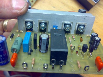

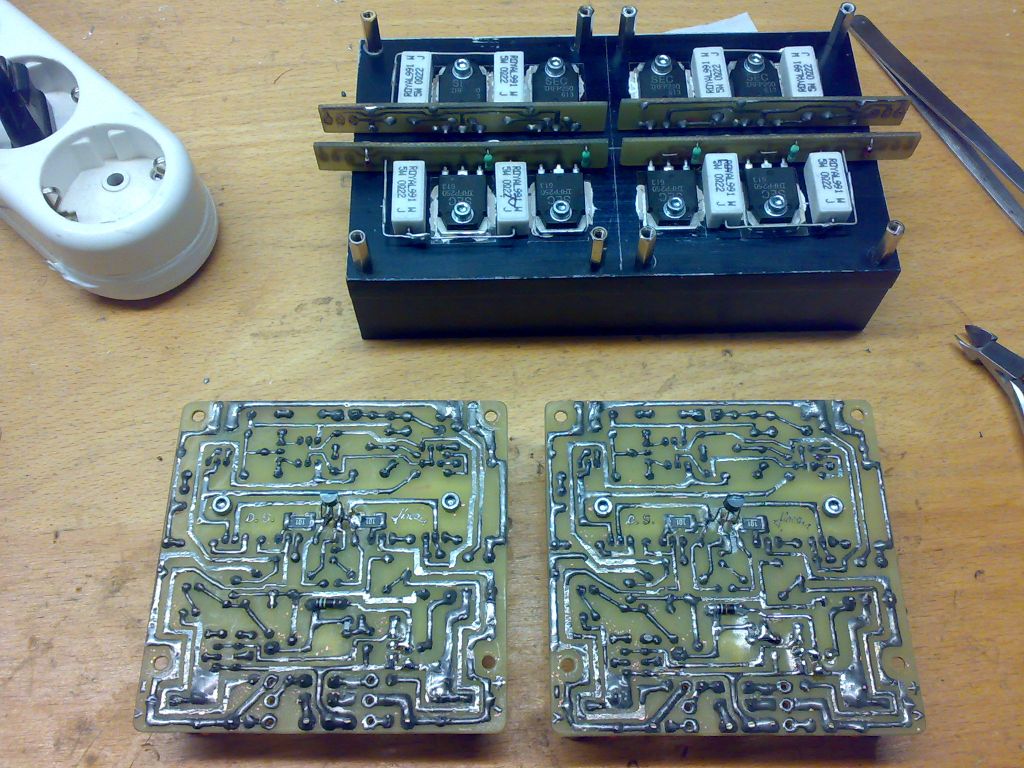

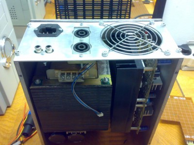

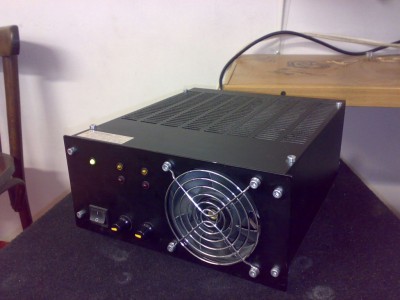

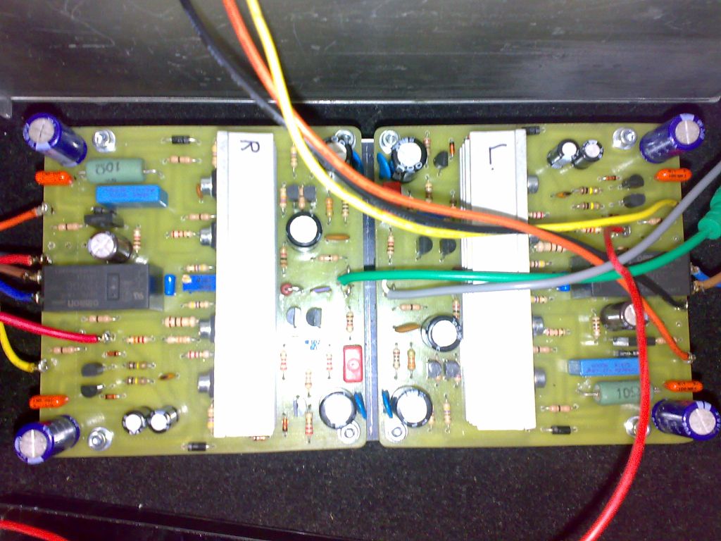

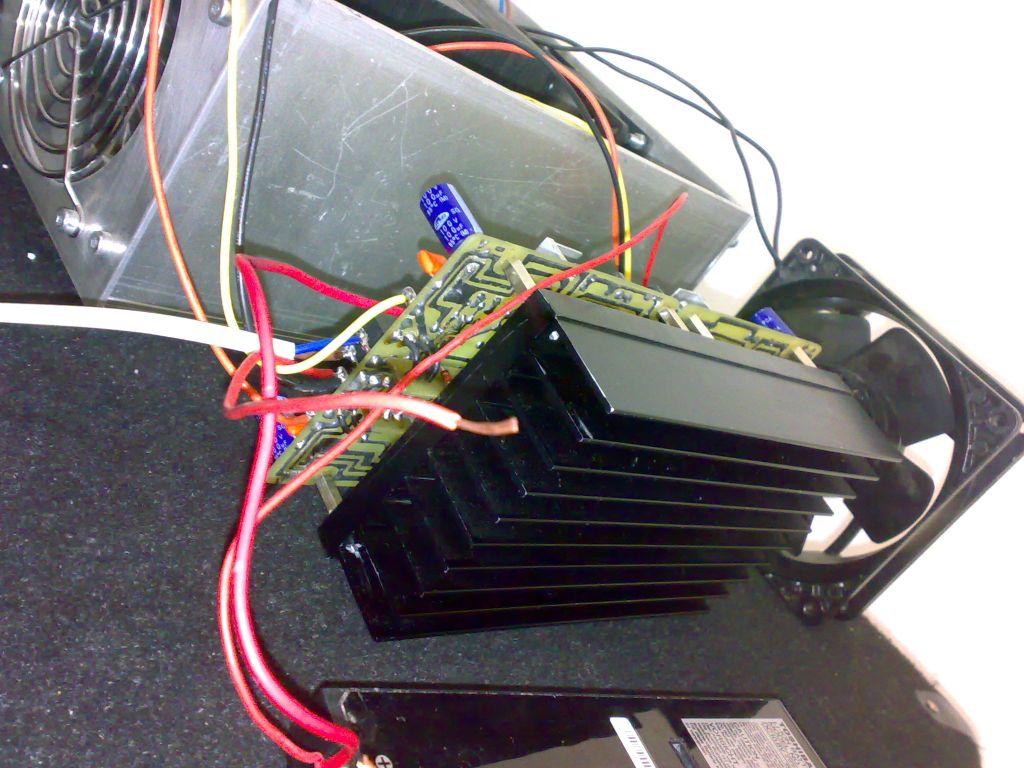

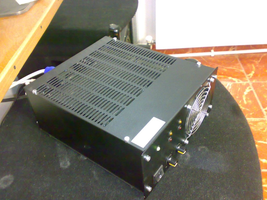

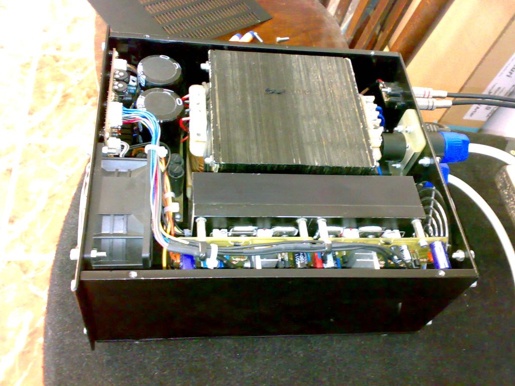

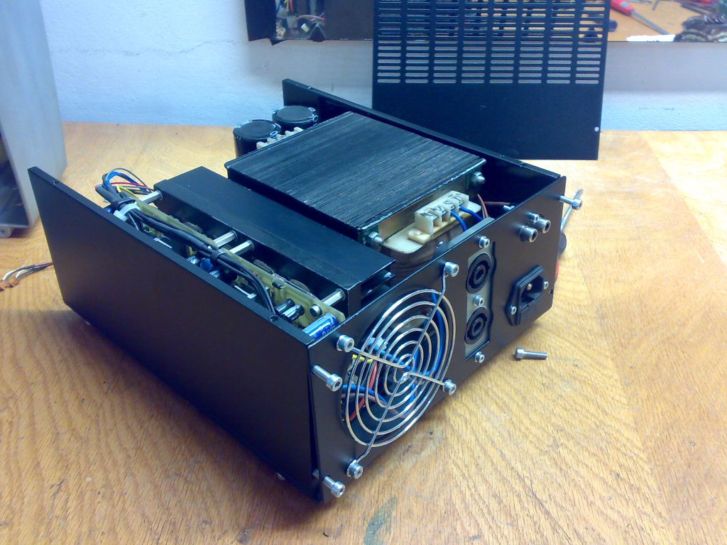

la schema de sus am facut unele mici modificari in afara de finali care sunt mult mai puternici ca cei din schema.
20032012153.jpg [ 106.24 KiB | Vizualizat de 12845 ori ]
20032012152.jpg [ 130.91 KiB | Vizualizat de 12845 ori ]
18092011670.jpg [ 158.49 KiB | Vizualizat de 12845 ori ]
18092011669.jpg [ 189.02 KiB | Vizualizat de 12845 ori ]
18092011668.jpg [ 210.04 KiB | Vizualizat de 12845 ori ]
17092011662.jpg [ 137.01 KiB | Vizualizat de 12845 ori ]
16092011657.jpg [ 165.38 KiB | Vizualizat de 12845 ori ]
10092011614.jpg [ 135.24 KiB | Vizualizat de 12845 ori ]
10092011613.jpg [ 155.63 KiB | Vizualizat de 12845 ori ]
05092011601.jpg [ 151.22 KiB | Vizualizat de 12845 ori ]
Ultima oară modificat de dinca silviu pe Mar Mar 20, 2012 8:16 am, modificat 1 dată în total.

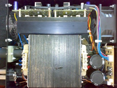

251120101538.jpg [ 159.61 KiB | Vizualizat de 12845 ori ]

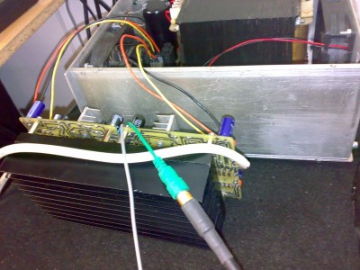

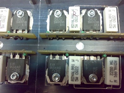

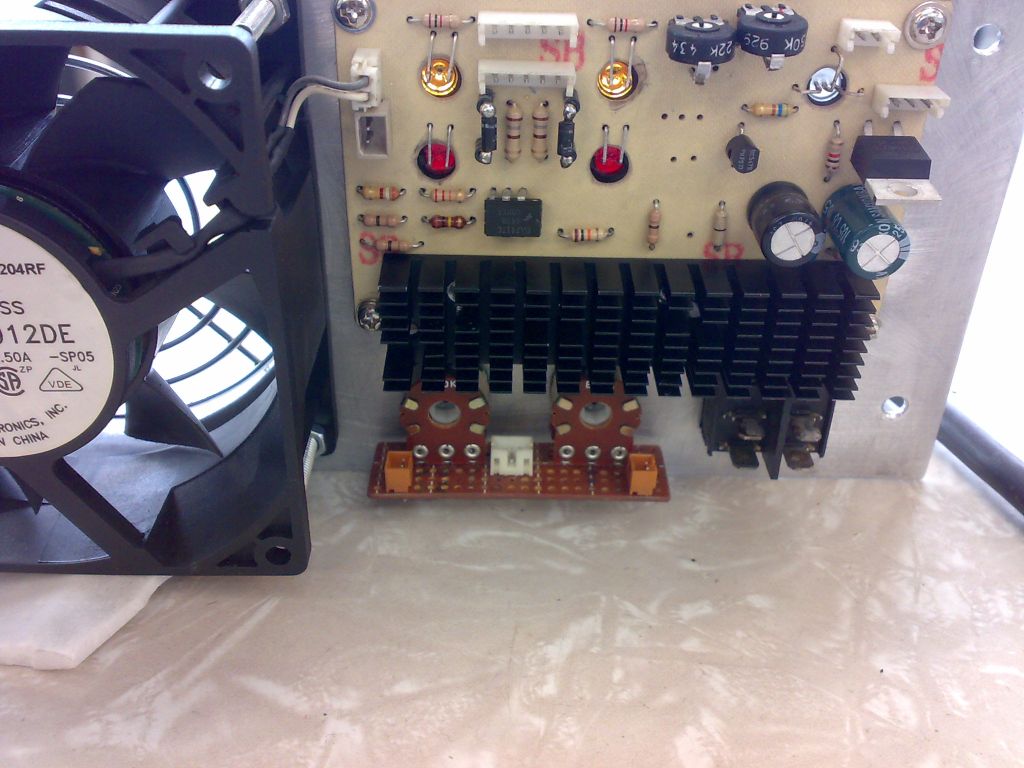

Puterea a fost masurata cu generator de semnal si osciloscop pe resistente de putere de 4 si 8 ohm.Tensiunea de alimentare a etajului final este de 2x84V
