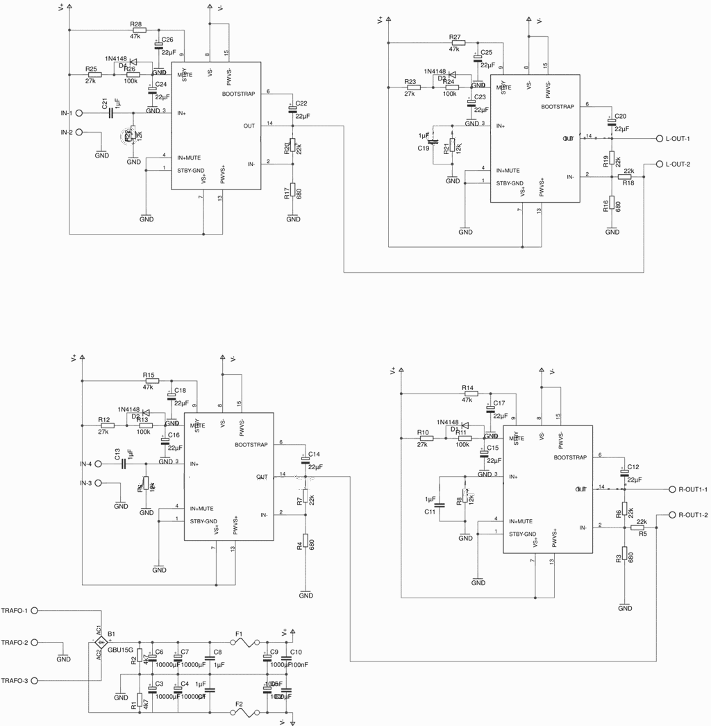

Pentru cei ce doresc sa isi construiasca cu propriile forte un amplificator stereo cu TDA7294 bridge , va prezint cateva idei .
R = 8 Ohms VS =+/-25V, PO = 150 Watts
R = 16 Ohms Vs = +/-35V, Po = 170 Watts
Atentie , radiatorul folosit va trebui sa fie cat mai mare . Nu trebuie facuta economie...
Nu folositi sarcini mai mici de 8 ohmi .
Nu depasiti tensiunea de alimentare specificata !
Transformatorul de retea va fi de minim 250VA @ 22-0-22 V alternativ pentru sarcina de 8 ohmi si de minim 250VA @ 28-0-28 V alternativ pentru sarcina de 16 ohmi .

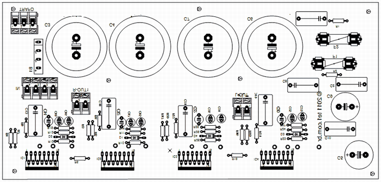

tda7294_bridge-pcb.pdf [57.92 KiB]
Descărcat de 723 ori
tda7294_bridge-layout.pdf [75.73 KiB]
Descărcat de 696 ori
tda7294_bridge_top_view_amplifier.png [ 198.06 KiB | Vizualizat de 21224 ori ]
tda7294_bridge_amplifier_schematic.png [ 40.66 KiB | Vizualizat de 21224 ori ]

P Victor scrie:
Pentru cei ce doresc sa isi construiasca cu propriile forte un amplificator cu TDA7294 bridge , va prezint cateva idei .
Am gasit cam tot la fel pe un site polonez , maghiar .. nu mai stiu exact. Doar ca as mai avea nevoie si de schema placajului pe spate (trasele; cred ca ma intelegi , stii la ce ma refer). A doua intrebare , caci sunt foarte nelamurit - E varianta stereo 2 x 150 W,8ohm / 2 x 170 W,16ohm sau e in punte - 300 W-8ohm, 400 W-16 Ohm. Sunt 2 variante pe net. Una e scoasa de cei din Singapore/Taiwan ... tara asiatica oricum - si sunt in punte toate sau ma rog - legaturile intre cele 4 integrate tda7294 sa poata debita o putere de 300~400 W Mono. Si a doua e stereo - cum ai mentionat tu. Mai exista si a treia varianta 2x100 W Stereo + 2 x 100 W Woofer sau 200 W Woofer(in punte) in care are si un filtru de joase atasat pe placa.Si daca imi aduc bine aminte - parca avea si potentiometre lipite, tot pe placa.
Pe mine m-ar interesa varianta mono , caci as vrea sa construiesc 2 bucati de 400 W fiecare. E mult pentru un integrat dar ar fi o inovatie noua. Varianta stereo m-ar cam rupe la cost. Eu deja mi-am achizitionat inca un mono-block de 200W in punte , asadar stereo m-a costat 80 de lei (95~100 lei cu tot cu transport). Ca sa realizez un kit stereo de 2x200 W dupa schema ce mi-ai atasat-o - am facut un calcul si cam ajung la 150~160 de lei - unde exista probabilitatea sa mearga sau nu , sa-mi bubuie integratele sau nu ; fata de kiturile care sunt deja gata facute si in caz de nereguli le returnez si mi se schimba cu altele.
Asadar , ce mi-ai aratat tu e varianta stereo sau mono ?
App - am un traff pe torr de 300 VA (2x24 V). Nu ar avea nimic daca ar fi subalimentat nu ? Mai scade din putere , nu o sa fie forjate integratele.
Si ultima intrebare. Am vazut pe placa acei condensatori care dau la alimentare. Se alimenteaza direct cu traff sau am nevoie de o sursa de redresare si filtrare ?
Merci mult ....

 Subiectul mesajului: Re: KIT Amplificator 2 x TDA7294 Bridge & 4 x TDA7294 Bridge
MesajScris: Mie Iul 03, 2013 6:57 am
Cablajul ( cu traseele :) ) este in format .pdf se numeste tda7294-bridge-pcb si tda7294-bridged layout , sunt chiar primele doua atasamente de mai sus !
Varianta prezentata de mine mai sus este stereo si are inclusa o sursa de alimentare comuna pentru cele doua canale ( cu redresare si filtraj , sigurante ) si doua etaje finale compuse ( fiecare )din cate doua integrate TDA7294 montate in conexiune bridged .
Daca ai nevoie de un amplificator mono , e simplu , nu plantezi piesele unuia dintre canale .
Adica pe romaneste aceasta placa contine absolut tot ce trebuie , doar legi transformatorul de retea si gata .
Canta :) !
Transformatorul este OK ca putere , dar cei 2x24 V sunt in alternativ ?
Daca da , il poti folosi linistit doar pe sarcini de 8 ohmi .

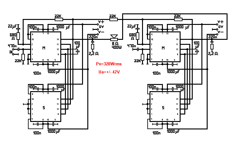

Daca te referi la 4 TDA 7294 bridge in modul 2 canale cu cate 2 in punte e ok.
Altfel exista TDA 7293 care poti pune mai multe in paralel ulterior in punte.
Eu am facut aceasta combinatie, 2 puse in paralel apoi in punte cu alte doua in paralel:
400-2 punte.GIF [ 11.84 KiB | Vizualizat de 21199 ori ]

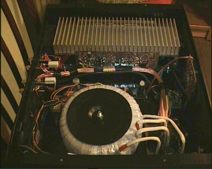

1 x 320 w pt bass (amplificatorul propriuzis e sub radiator):
Comentariu fişier: 2x320W cu 8 TDA7293
7.jpg [ 352.18 KiB | Vizualizat de 21199 ori ]

Evident , e in alternativ. Se poate folosi si pe 16 ohmi, o sa scada inca un pic din putere, dar nu-i bai. Oricum ma gandesc sa fac comanda de un traff torr serios de 500~650 VA sa-mi duca puterea exact dupa descriere. Inca o mentiune - la statia actuala am un torr de 400 VA (2x24) si 2 kituri mono de 200 W. merge si pe 8ohmi si pe 16 (2 incinte in serie). Dupa parerea mea se aude si mai clar; faptul ca boxele nu sunt toate la fel (2 de 150W si 2 de 100W) am mers pe ideea de incinte inseriate.
Si am observat si placajul, scuze. O alta nelamurire - poza pcb-ului placat pe spate e facuta la scara 1:1 ? adica exact in original, cum arata kitul ? Mi se pare destul de mare - cam 25 de cm lungime

[quote="Iordache Ionut"]Daca te referi la 4 TDA 7294 bridge in modul 2 canale cu cate 2 in punte e ok.
1 x 320 w pt bass (amplificatorul propriuzis e sub radiator):=quote]
Asadar , varianta 4xTDA in punte , mono .. e cu tda 7293 ?
Fiind asa , e ceva cam neclar. Din cate am cititi 7293 e mai bun decat 7294 si nu se prajeste asa usor. Plus ca se poate alimenta un pic mai mult +- 45 sau 50V. Dar totusi ce am vazut pe ebay si pe site-ul ala asiatic erau 7294. Sa fie o miscare de marketing , o eroare ??

Basme de internet ... integratele sunt total identice , cu mentiunea ca 7293 are in interior un detector de distorsiuni .
Adica ofera o informatie care poate aprinde un LED daca incepe sa se auda distorsionat (CLIP ) , dar care nu influenteaza functionarea .
MesajScris: Sâm Iul 06, 2013 8:58 pm
Mesaje: 1144
Plus sistemul de punere in paralel. E ca si cum la finalii dintr-un integrat mai adaugi inca o pereche in paralel (sau mai multe )...
La 7294 nu ai aceasta posibilitate...
In fine, cica scoate 80w in loc de 70...
si nu intru in mai multe detalii ca dau nastere polemicilor !

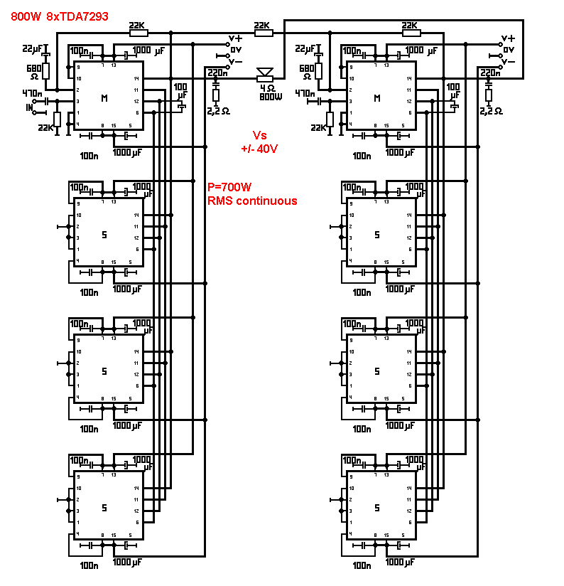

Acum nu mai am timp si nici bani pt asta, dar la pensie sigur voi incerca ambitia mea:
undeva intre 1300-1500w/2ohmi cu 16 x 7293, ca asta dar cu cate 8 integrate pe ramura:
800W g.gif [ 21.31 KiB | Vizualizat de 21142 ori ]

Iordache Ionut scrie:
Aparent, schema ta merge pe aceiasi idee - ai putea pune in punte x integrate cu mentiunea ca legarea in serie sa aiba tot acelasi nr x de integrate incat sa-ti dezvolte o putere y mono (2 in paralel in serie cu 2 in paralel , 4 in paralel in serie cu 4 in paralel)... merge si 6 + 6 , 8+8 , 10+ 10 ... etc ? Sau e alta logica si eu gresesc ? Am prins ideea , da' doar pe jumatate :D. Si toate smecheriile astea cu 7 mii de integrate in paralel si serie functioneaza doar la 7293 , nu ?
Si alimentarea ? Din cate stiam , ce-am mai citit si eu pe ici-pe-colo , dupa o anumita putere degajata , se mareste tensiunea de alimentare (asta e principiul MOSFET-urilor, dar si al unor amplificatoare pe tranzistori bipolari , gen MJ 11016 ). Sau mergi cu o alimentare a unui torr de 2x25V(15 A) ? Puntea ? Aia e alta mancare de peste ...
