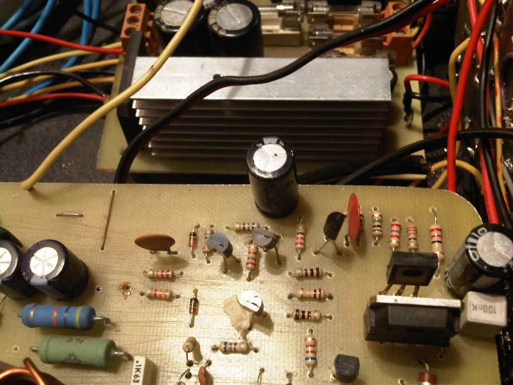

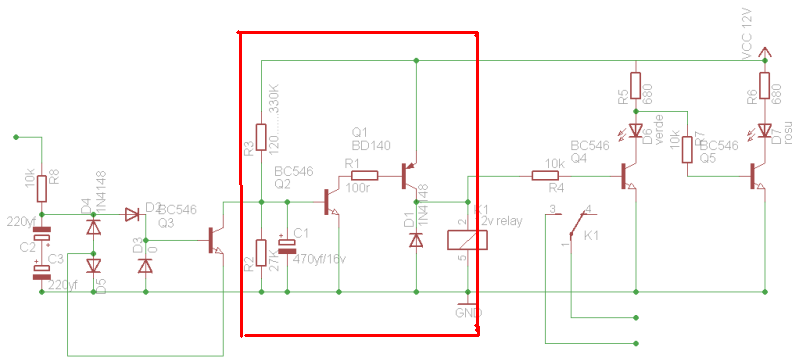

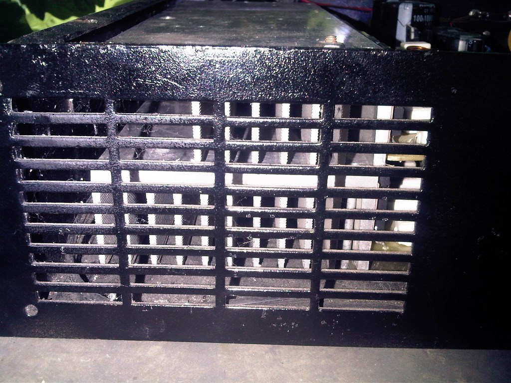

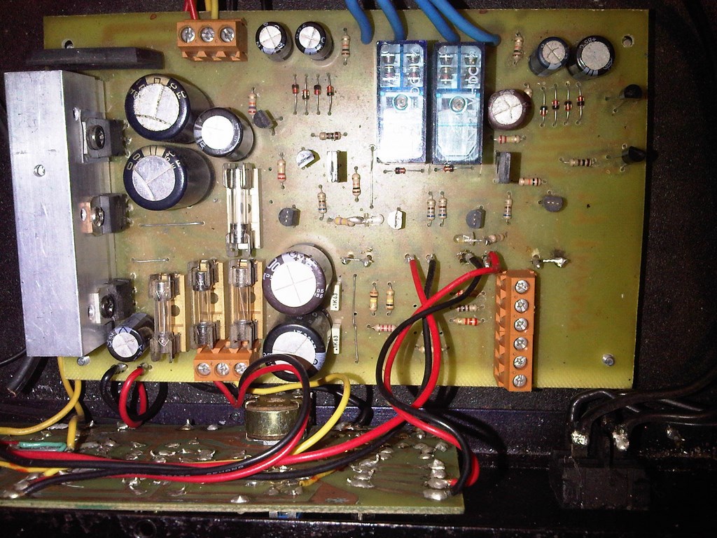

Buna seara,

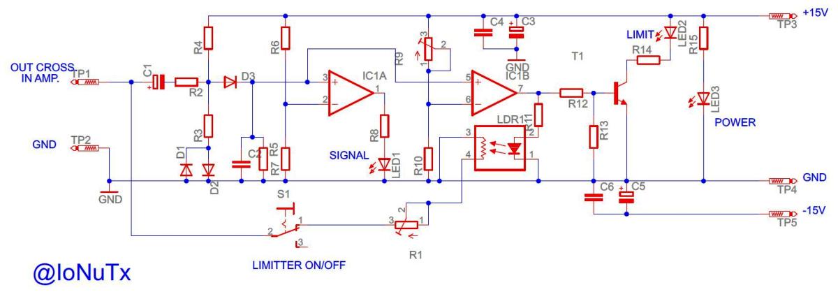

Sunt nou pe forum si in primul rand vreau sa va spun bine v-am gasit. De vreo 3 ani am inceput un amp de 400 watt (o clona a unor module binecunoscute pe forum), nu voi posta schema pentru a nu supara pe nimeni ( sa nu mi-o cereti).
Pe langa etajele finale mai are protectie la cc. cu relee si cuplare intarziata a difurilor, i-am facut si un limiter.
24zz.png [ 32.32 KiB | Vizualizat de 5561 ori ]

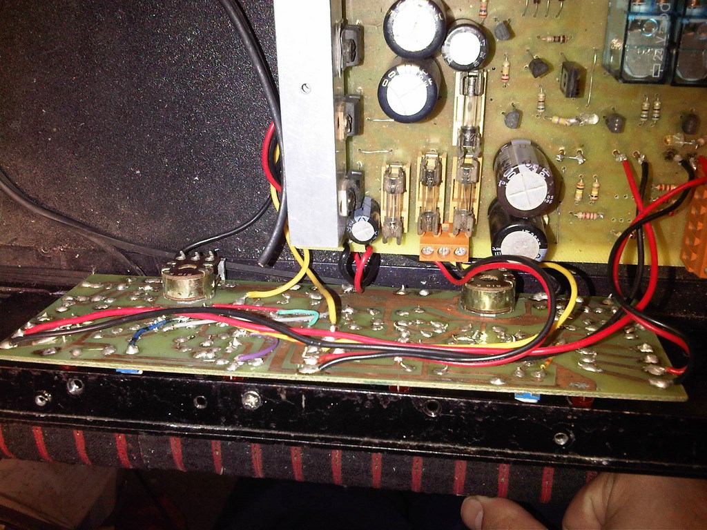

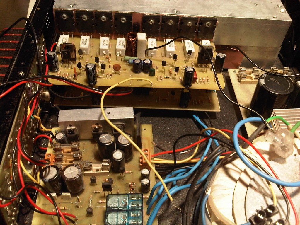

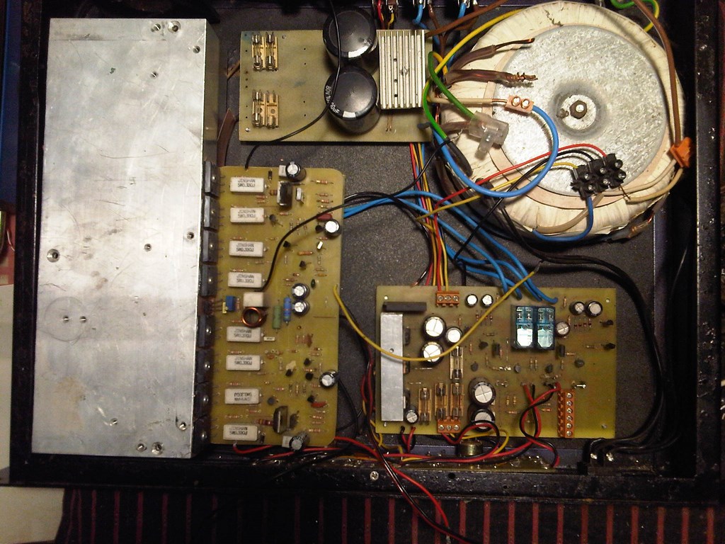

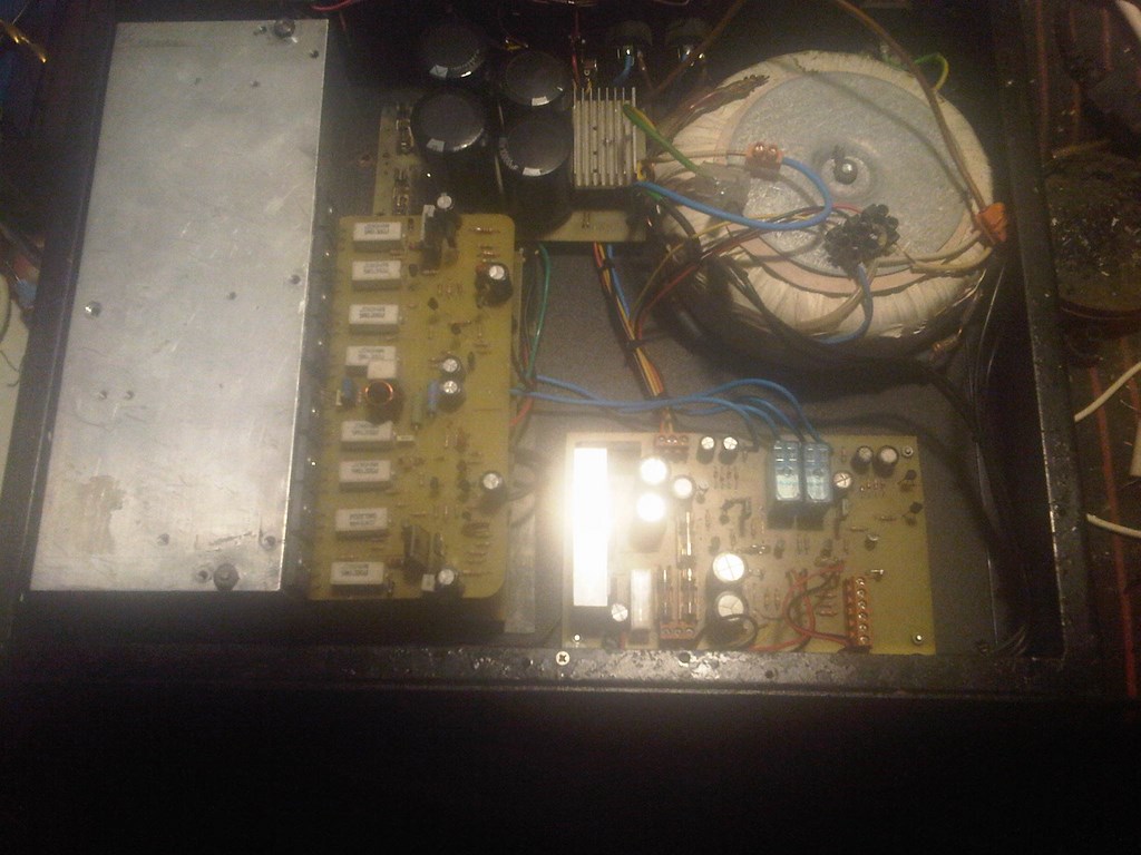

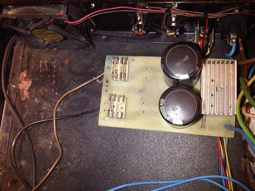

Traful toroidal are 1KW si a trebuit sa ii schimb secundarul deoarece scotea 220 Vca. Acum scoare 2 x 48 Vca.Mai jos pun cateva poze cu ampliful in diferite stadii. Astept pareri...si scuzati calitatea pozelor
