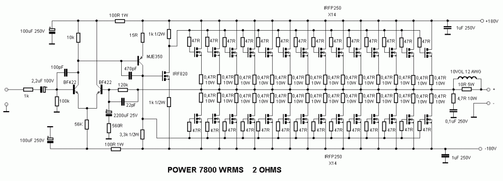

salutare am gasit aceasta schema si asi vrea sa stiu daca scoate puterea de 7800w in 2 ohmi

bomba cu ceas
tic-tac tic-tac

La 7800W cum sa nu fie bomba :D.

schema e foarte simplista si foarte riscanta de construit
Daca ceva e in neregula (si de obicei este cu genul acesta de scheme de pe net) risti sa bubui finali de cateva milioane bune... :roll:

E o petarda in clasa A ...
Ia foc înainte ca sa o bagi in priza .
Ce arde ?
Buzunarul !
Oricum trebuie finali identici , ceea va costa mult , foarte mult .
Cred ca trebuie sa cumperi finali de peste 1000 euro , ca sa ai de unde selecționa .

cine ar face un amplificator de 7800W in clasa A?
Ar trebui un radiator cat jumatate de apartament
