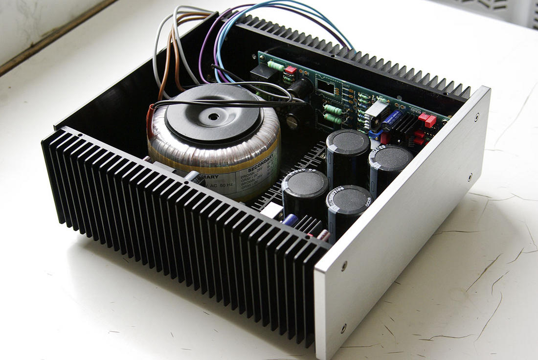

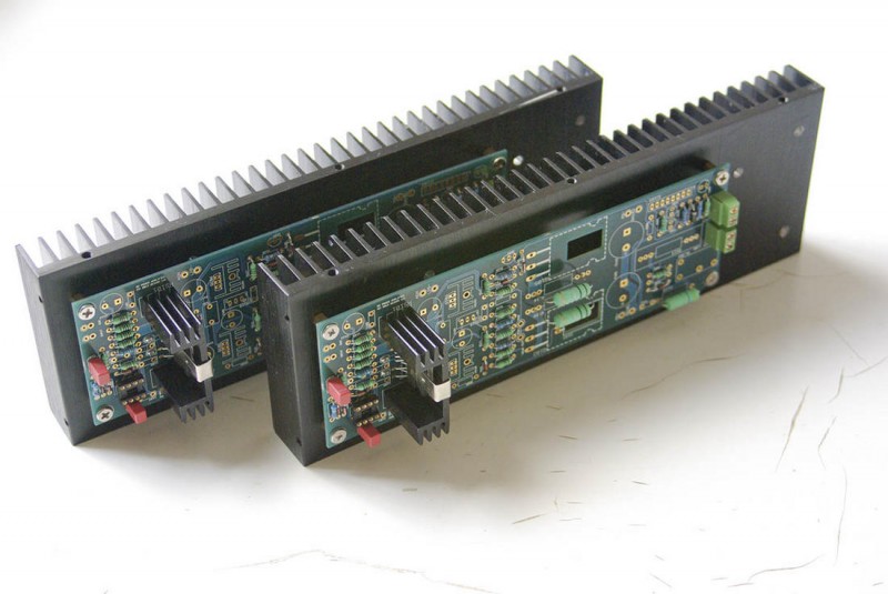

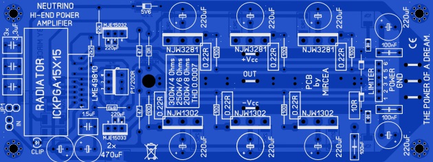

Am realizat acest amplificator pentru mine dar si pentru cei interesati.

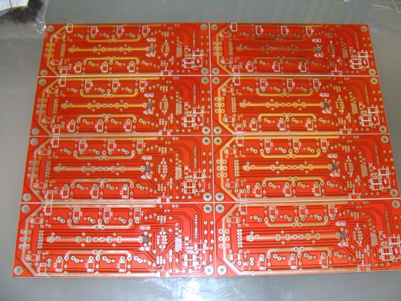

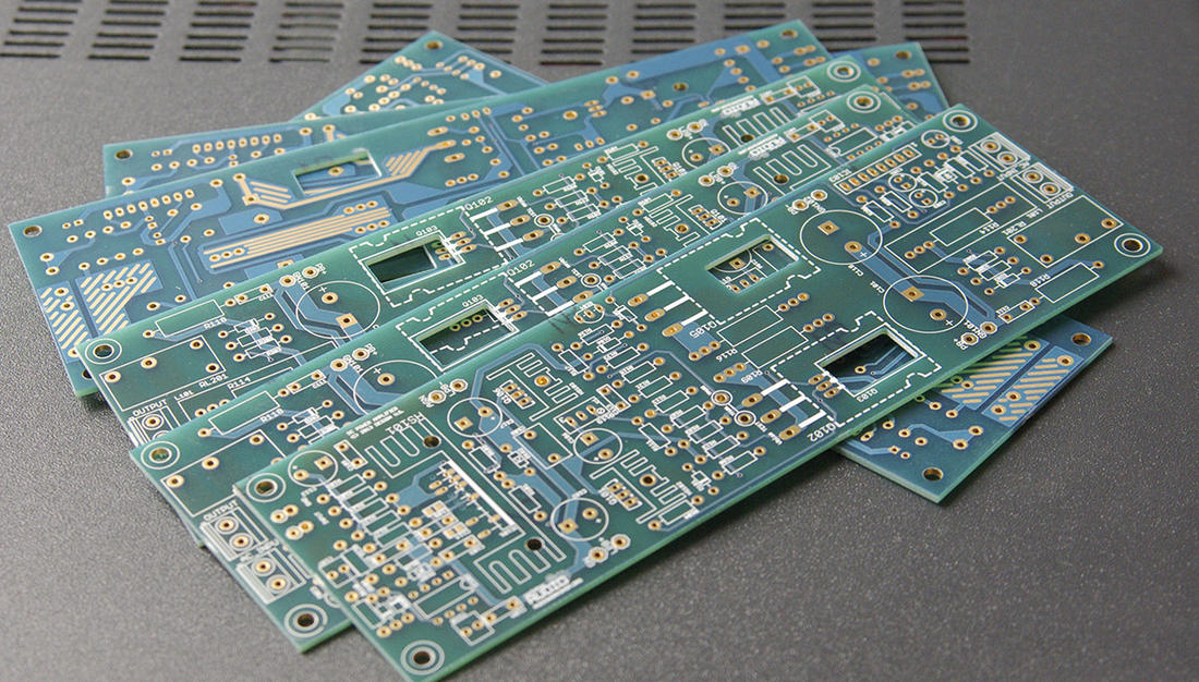

PCB-urile sunt executate de PCB Electra Iasi de o calitate ireprosabila.
Din pacate PCB-urile aproape sau epuizat. A fost o comanda de doar 30 de bucati.

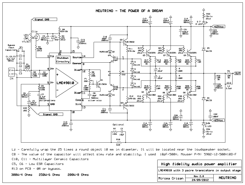

Dupa cum se poate observa este pe baza driver-ului LME49810.
Acest driver sta foarte bine in ceea ce priveste datete tehnice dar ce este cel mai important este ca suna exceptional.
Pe forumul vecin a starnit suficiente polemici si sper ca nu se va intampla si aici.
Acest amplificator surprinde in mod placut.
Este foarte simplu de realizat si nu ai voie sa gresesti.
Din cate am testat eu nu este nici o diferenta majora intre LME49810 si LME49830. (acelas setup )
Lipseste clip detect in cazul LME49830.
Un mic clip si scuze pentru balbe.
http://youtu.be/R-BmWHpSuBE
Toate cele bune,
Mircea.

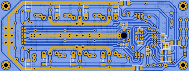

Frumos proiectul PCB-ului .
Pare bine facut , respecta majoritatea regulilor clasice de proiectare folosite in audio .
Ce soft ai folosit ?

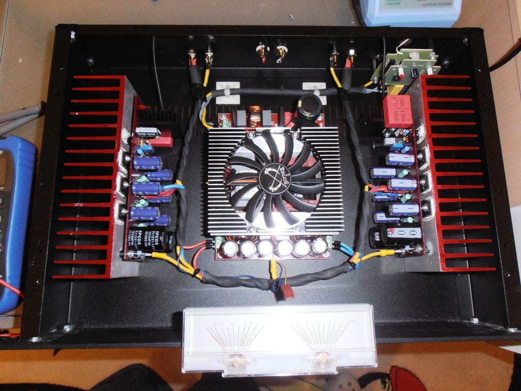

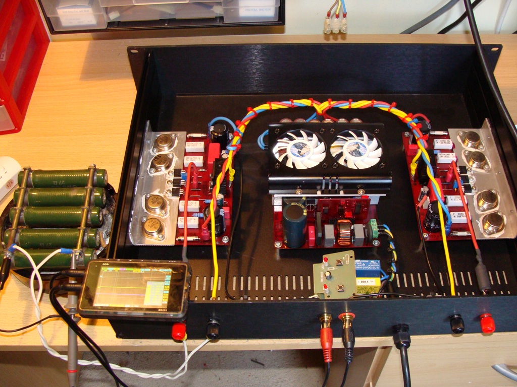

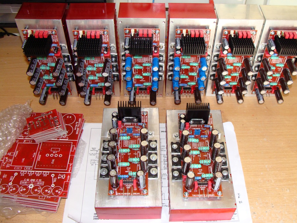

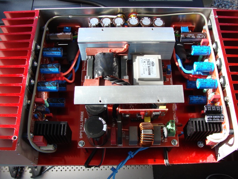

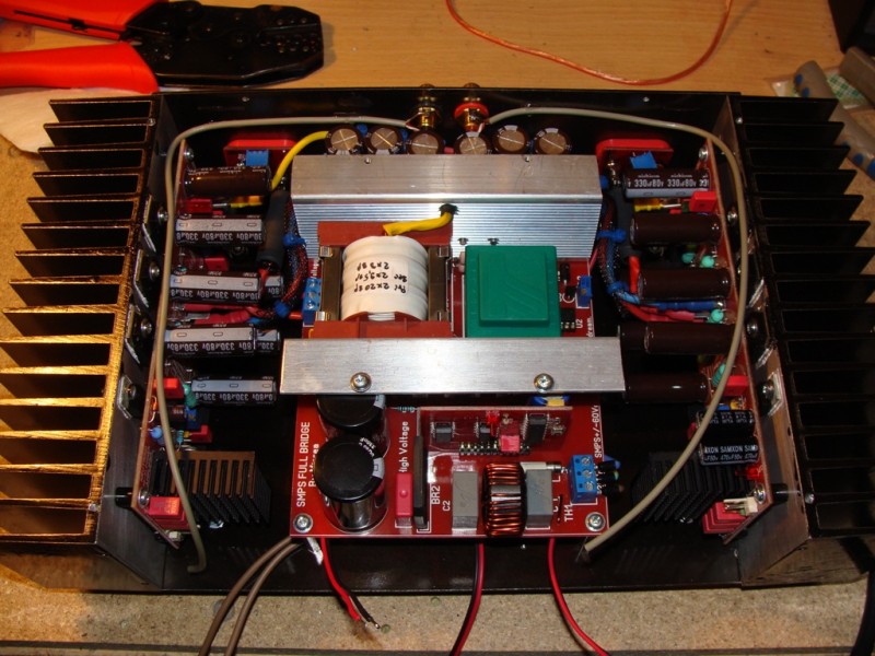

Inainte de a trimite fisierele gerber la PCB Electra Iasi am realizat prototipurile.
Sunt realizate de mana dar presteaza foarte bine.
Sursa in comutatie de 1kW.
Toate cele bune,
Mircea.
De fapt am mai avut o tentative cu finali TO3.

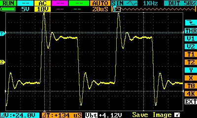

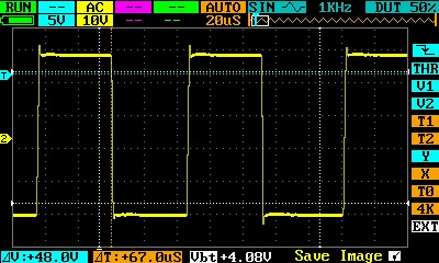

Daca ai osciloscop digital, pune si tu o oscilograma la 10Khz in dreptunghiular cu 8 ohm dummy load la 80-90% din pmax, sa vedem fronturile dreptunghiului.

La pagina 35 pe forumul vecin (topicul dedicat) se poate vedea o oscilograma cu semnal dreptunghiular de 1kHz cu sonda pe x10 daca mai tin bine minte.
Sper sa nu se stearga si acel attchament ca altele prin bunavointa unor oameni de "bine".
Se pare ca saracia mea de generator de semnal ca nu prea face fata.
Voi face testul sugerat saptamana viitoare.

Testul cu capacitate pe iesire.
Imaginea 6 este cu 10nF semnal dreptrunghiular aproximativ 10kHz cu 23Vrms.
Imaginea 3 este cu 470nF semnal dreptunghiular 10KHz cu 27Vrms.
Toate cele bune,
Mircea.

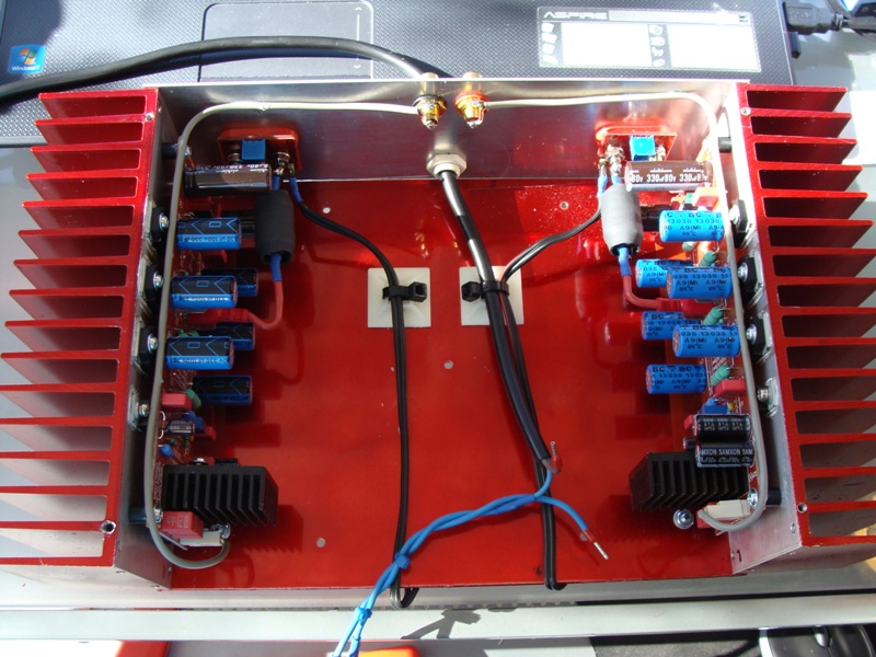

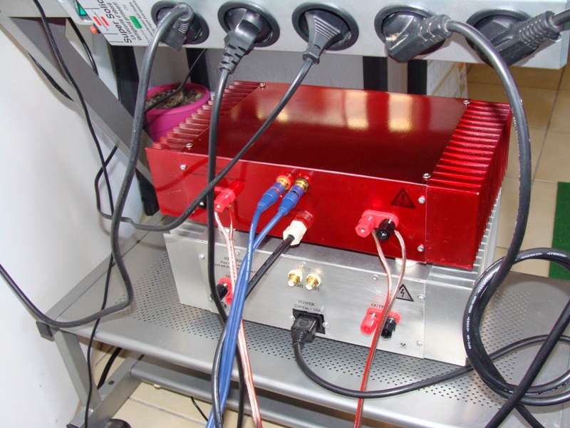

Cateva imagini cu amplificatoarele mele.
Spor,
Mircea.

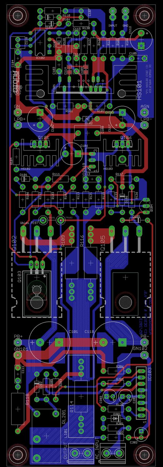

Uite un exemplu de evolutie ( sch power + protect in format PDF si PCB in format jpg ) al amplificatoarelor cu driver tip LME , din care te poti inspira dupa dorinta .
Daca esti interesat de acest exemplu , putem discuta , sunt multe de comentat :
