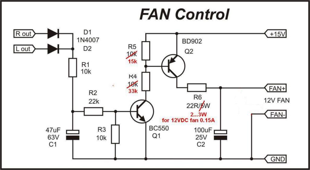

Lansez si eu o intrebare: se inatampla cumva sa mai ai schema circuitului de control termic al ventilatorului?.
Si eu observ ca e foarte vechi postul, dar sa speram ca poate inca mai e activ pe forum.
 Subiectul mesajului: Re: Amplif welleman 100w
MesajScris: Joi Aug 18, 2011 9:40 pm
Andronescu Florin scrie:
Propun urmatorul montaj care comanda ventilatorul ( la fel ca cele de PC ) in functie de nivelul de pe iesirea amplificatorului.......
Este evident ca atunci cand ai putere mare pe iesire , amplificatorul se incalzeste , deci atunci trebuie racit .....turatia ventilatorului se mareste proportional cu semnalul de pe iesire .
Poate ajuta.......BD902 il poti inlocui cu succes cu orice tranzistor de medie putere PNP , spre exemplu BD244
Signal Fan Control.jpg [ 55.2 KiB | Vizualizat de 9470 ori ]
MesajScris: Vin Aug 19, 2011 7:31 am
Mesaje: 54
1) Observ ca montajul se alimenteaza la +/- 15Vcc.
Eu mai am o infasurate secundara la transformator, dar este de 9Vca. Asta inseamna ca dupa redresare ar veni aproximativ 12Vcc, ceea ce este cam putin pentru montaj. Trebuie sa ii pun o sursa separata de teniune.
2) Din schema se observa ca, se culeg semnalele de iesire ale amplificatorului de pe ambele canale si se conecteaza la R1 prin acea dioda. Sa inteleg ca acele diode protejeaza amplificatorul sa nu se faca scurt intre canale?
3) In carcasa la mine, din pacate nu am reusit sa asez placile cu componente, astfel incat sa realizez un tunel intre radiatoarele finalilor. Drept urmare, am care un radiator pe fiecare parte a carcasei. Aici intervine intrebarea mea, pentru ca voi fi nevoit sa pun cate un ventilator pe fiecare canal (ambele in paralele la iesirea circuitului): ca sa pot controla separat fiecare ventilator, ar trebui sa realizez doua astfel de circuite? (e un pic cam logic, dar na.... :oops: )
MesajScris: Vin Aug 19, 2011 9:34 am
Membru din: Sâm Noi 14, 2009 12:38 am
Mesaje: 87
Localitate: Blaj,jud. Alba
1.Se alimenteaza "normal",nesimetric cu 15V si masa(gnd).Cred ca iti functioneaza si cu 12,13v care o sa-i ai dupa redresare/filtrare..

Mesaje: 54
Pfuu...greseala mea :oops: Nu stiu unde mi-a fost capul.
