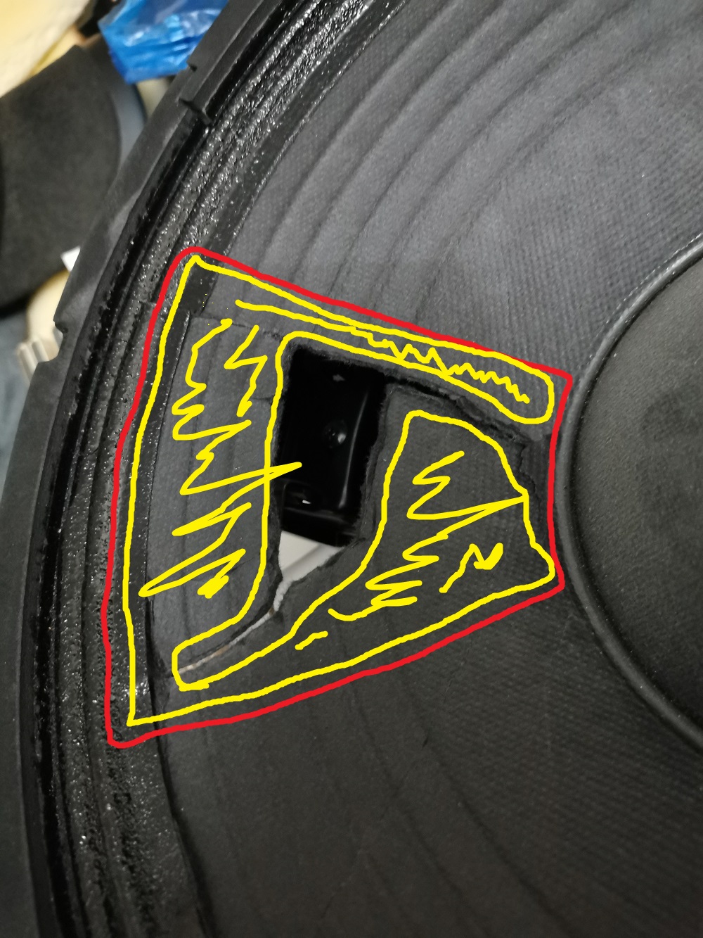

Va salut baieti , de curand am cumparat sh din Italia doua boxe Rcf tt25a mk1 , boxele au fost testate iar una desfacuta si ferificata ! Ajuns acasa le desfac pe ambele si constat cu stupoare ca una are ditamai spartura in membrana ! Imi puteti da un sfat ? /. . banuiesc ca acea ruptura nu mai poate fi reparata , eventual membrana schimbata , dar nu prea am gasit kit de reparatie pentru acest model de difuzor ! exista o alternativa la acest dif sau sa incerc sa al repar ?!! cod rcf 21111254

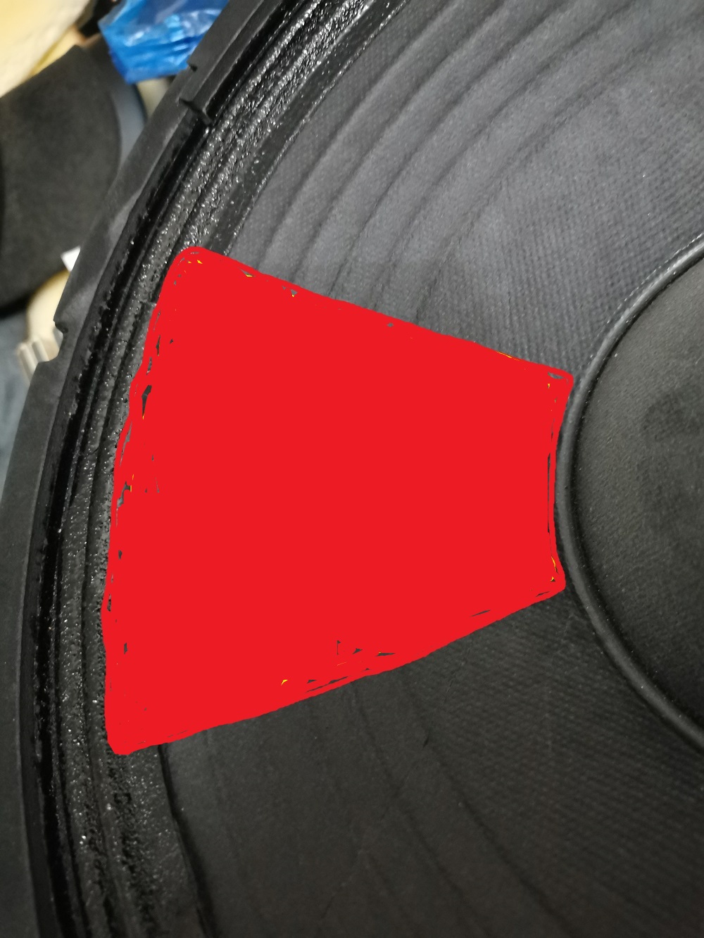

Cauta sa gasesti un difuzor de 15 cu membrana buna de carton la fel , si il iei mai ieftin de pe anunturi , unul ars adica ! De la cel ars, decupezi frumos suprafata (cu rosu) mai in larg acolo unde trebuie suprapus peste cea originala , si lipesti frumos intre ele cu prenadez (galbenul) prenadezul il nivelezi bine cu degetul pe toata suprafata din spatele cartonului decupat , si pe cea rupta toata suprafata ramasa buna ! Lasi prenadezul sa se usuce nitel si dupa aceea aplici membrana buna peste cea rupta , apasand din fata si din spate intre ele , pe toata suprafata ! prenadezul este un adeziv elastic , f bun pentru lipituri si de membrane difuzoare, sau daca ai smoala faci cu smoala . Dupa aia membrana cea aplicata o sa arate ca cea cu rosu din figura , adica nu se va observa decat o simpla linie la margini . Difuzorul va functiona in parametri normali
