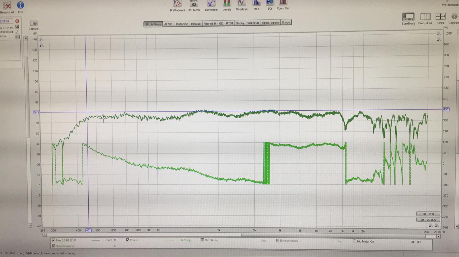

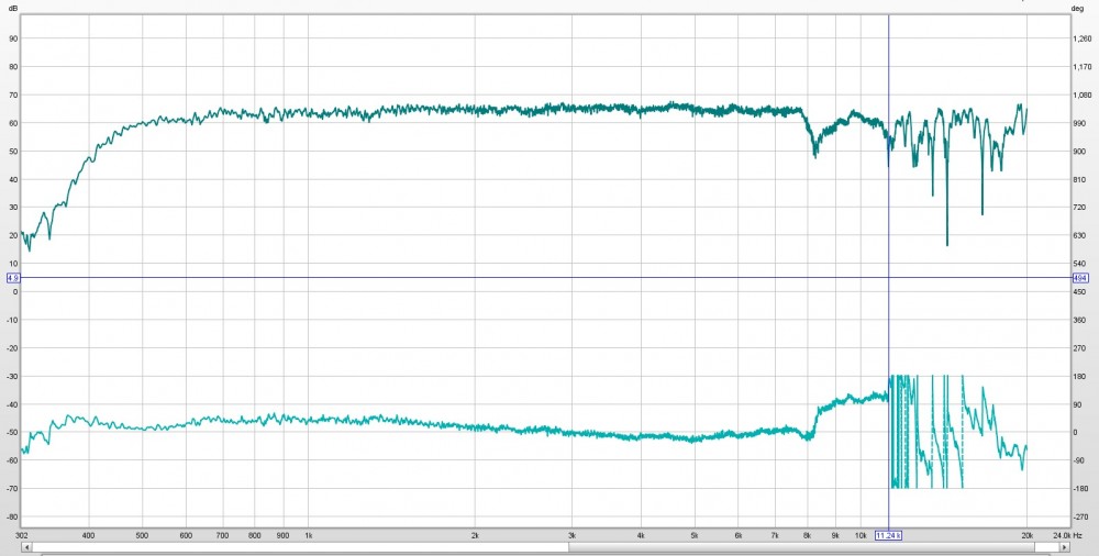

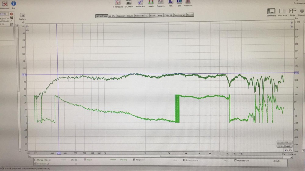

Au venit 2380-urile (clone). Pun pentru comparatie acelasi driver, masurat cum se vede.
Setupul. Cu un filtru LR4 500hz, si ceva PEQ. Fara eq sau filtru.
Suna (cu urechea) mai bine decat waveguide-ul PH-642. Multumesc Victor ca l-ai mentionat! Chiar e ce trebuie! :)

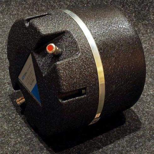

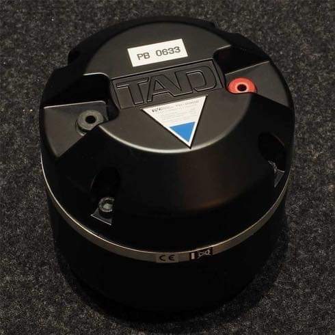

Daca vreodată vei dispune de foarte mulți bani , îți recomand pentru zona Mid Hi un driver absolut special : TD-4003 de la TAD Pioneer ( de preferat cu horn 2360 ) .
Este cel mai muzical și liniar driver , cu iesire de 2" , disponibil pe Terra .
Da da , exact .
Este un driver senzațional , HiEnd prin excelență .
Restul driverelor de 2" sunt pistol cu apă :) .

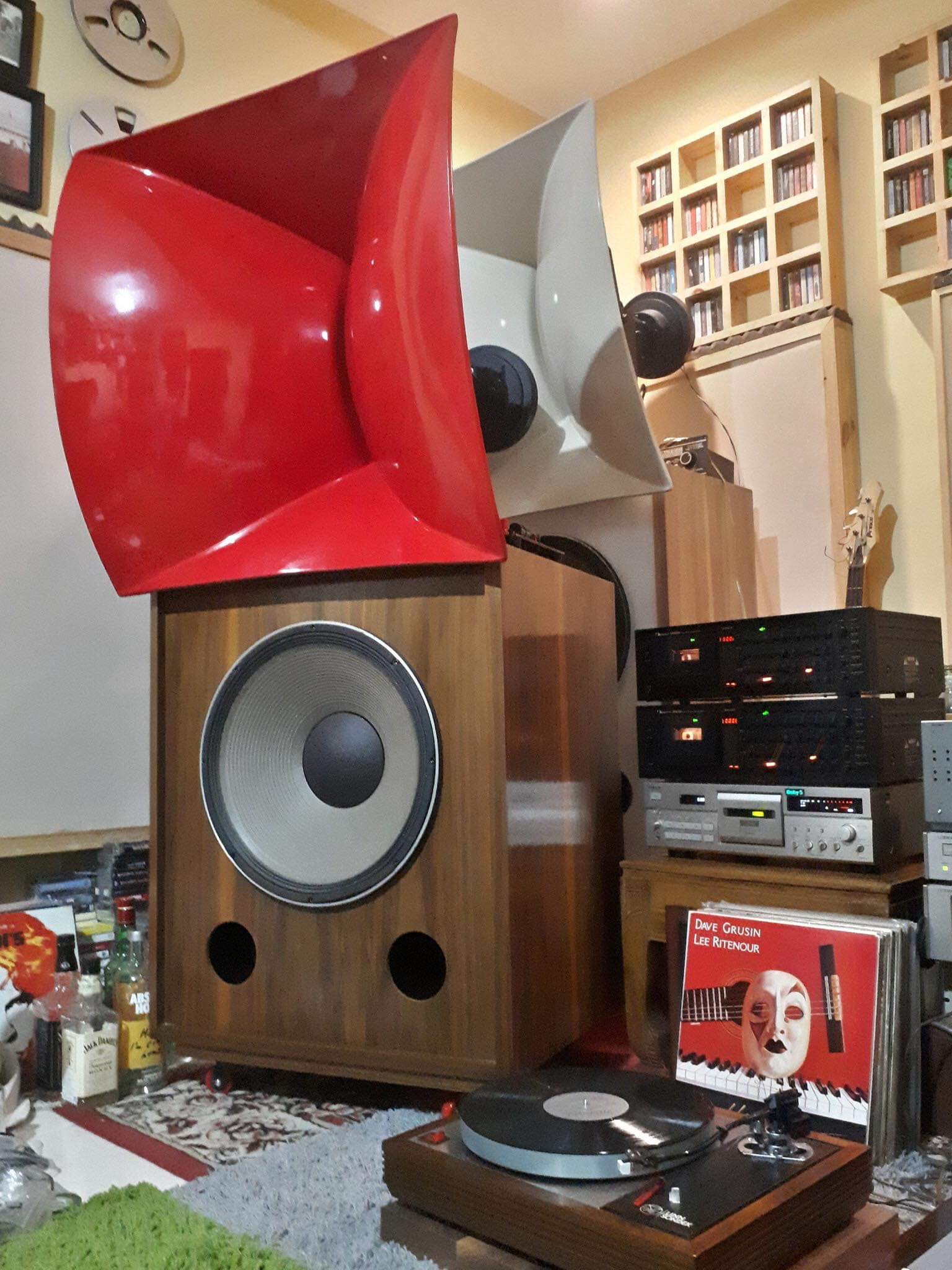

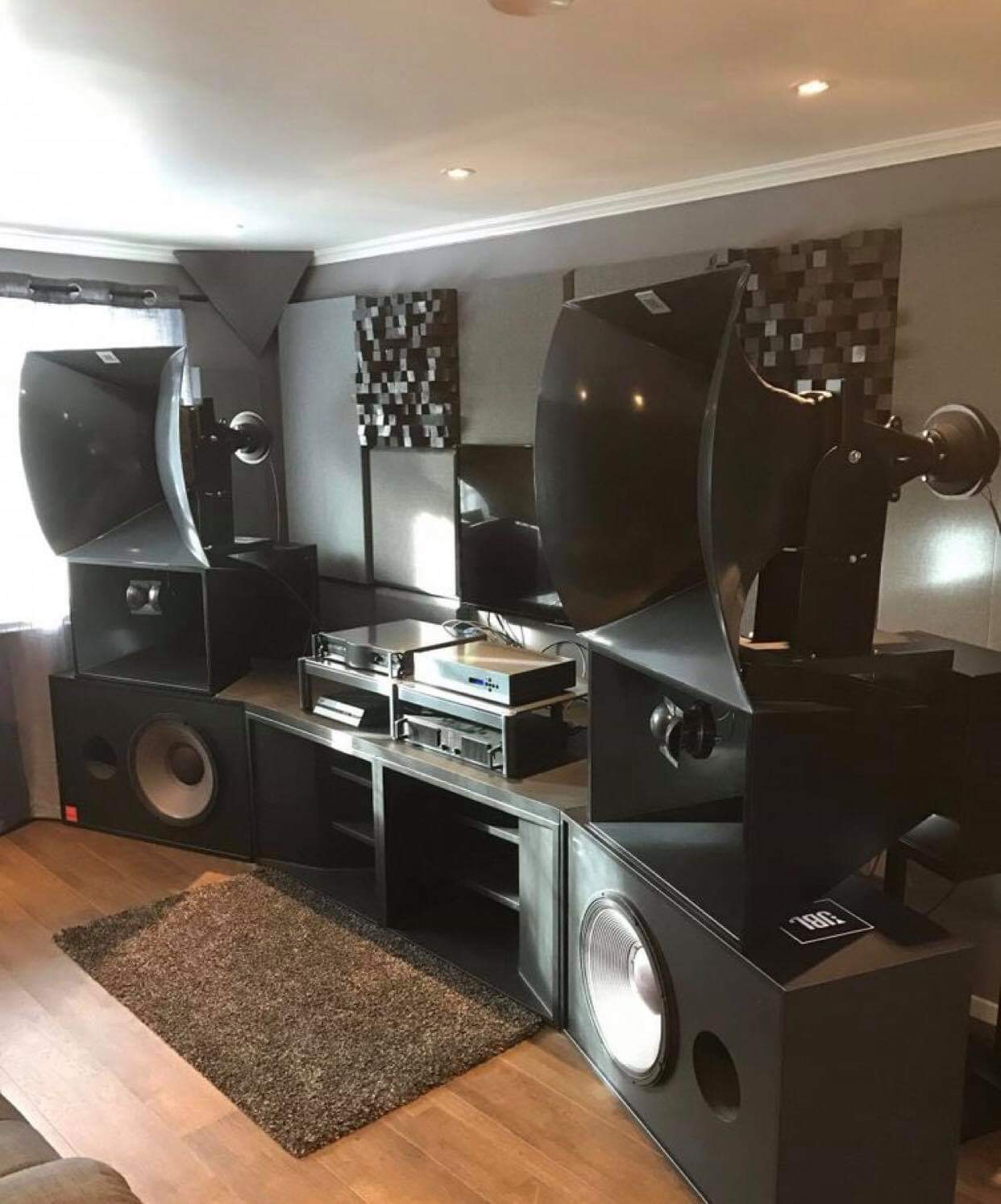

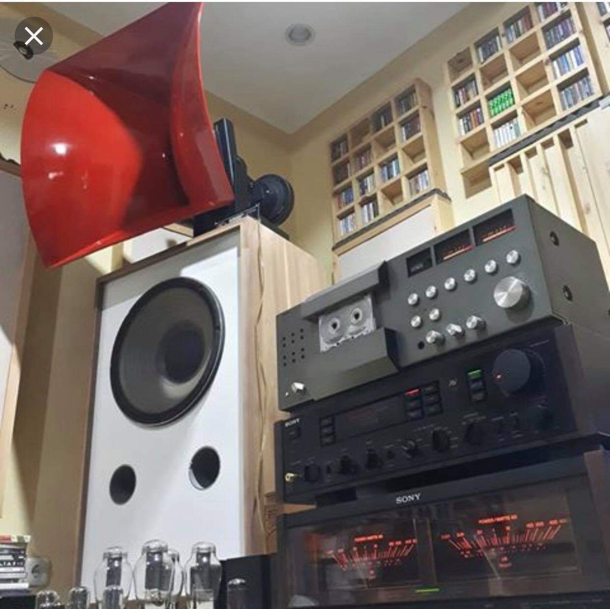

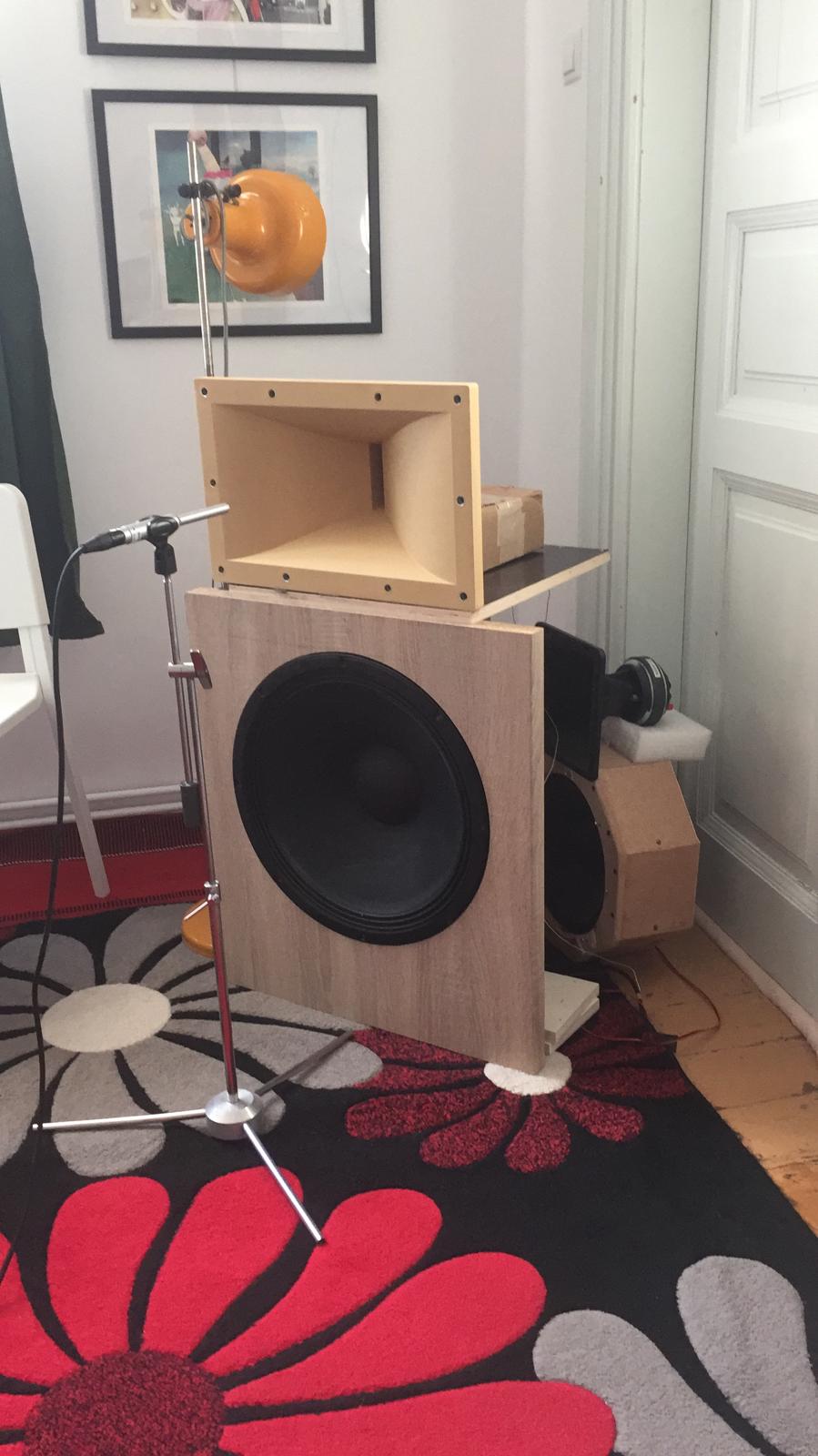

Câteva idei pentru constructorii DIY
53423663_2269586059966901_3332356745761652736_o.jpg [ 117.95 KiB | Vizualizat de 113345 ori ]
53651594_2269586106633563_3743507874744107008_o.jpg [ 68.07 KiB | Vizualizat de 113345 ori ]
55478029_2278505152408325_4660729326562443264_o.jpg [ 117.68 KiB | Vizualizat de 113345 ori ]
56427010_2284598811798959_7350549752137646080_n.jpg [ 48.28 KiB | Vizualizat de 113345 ori ]
55674695_2278505142408326_2699973633773666304_o.jpg [ 85.34 KiB | Vizualizat de 113345 ori ]
55512162_2278505192408321_4424277109036285952_o.jpg [ 101.14 KiB | Vizualizat de 113345 ori ]
55521060_2278505202408320_8514080070778748928_o.jpg [ 100.84 KiB | Vizualizat de 113345 ori ]
55587693_2278505265741647_2662622218755768320_o.jpg [ 279.12 KiB | Vizualizat de 113345 ori ]
56616291_2284598851798955_7694925933647495168_n.jpg [ 28.23 KiB | Vizualizat de 113345 ori ]
56367271_2284598841798956_676737093224890368_n.jpg [ 24.48 KiB | Vizualizat de 113345 ori ]
