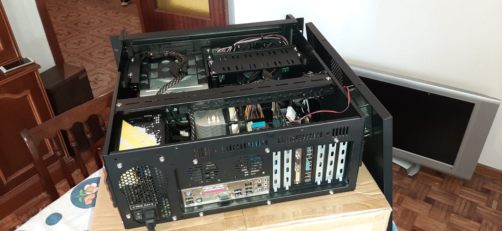

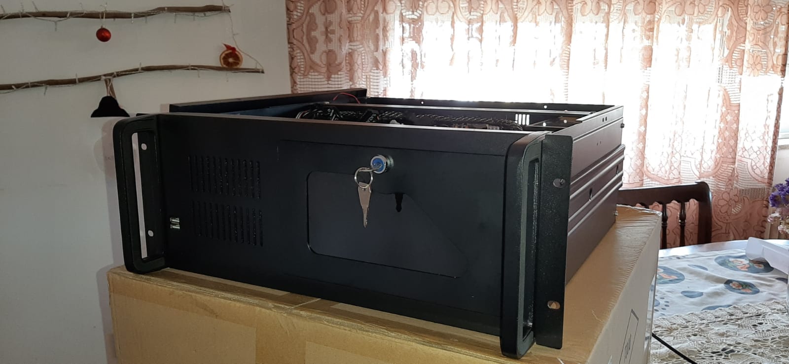

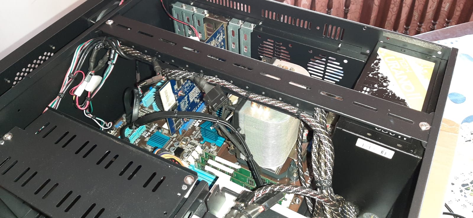

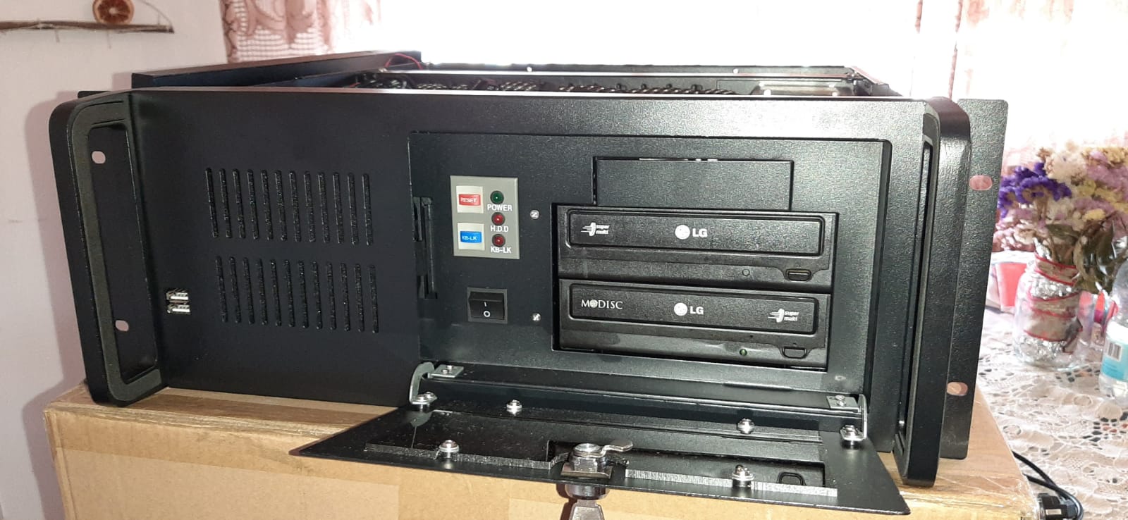

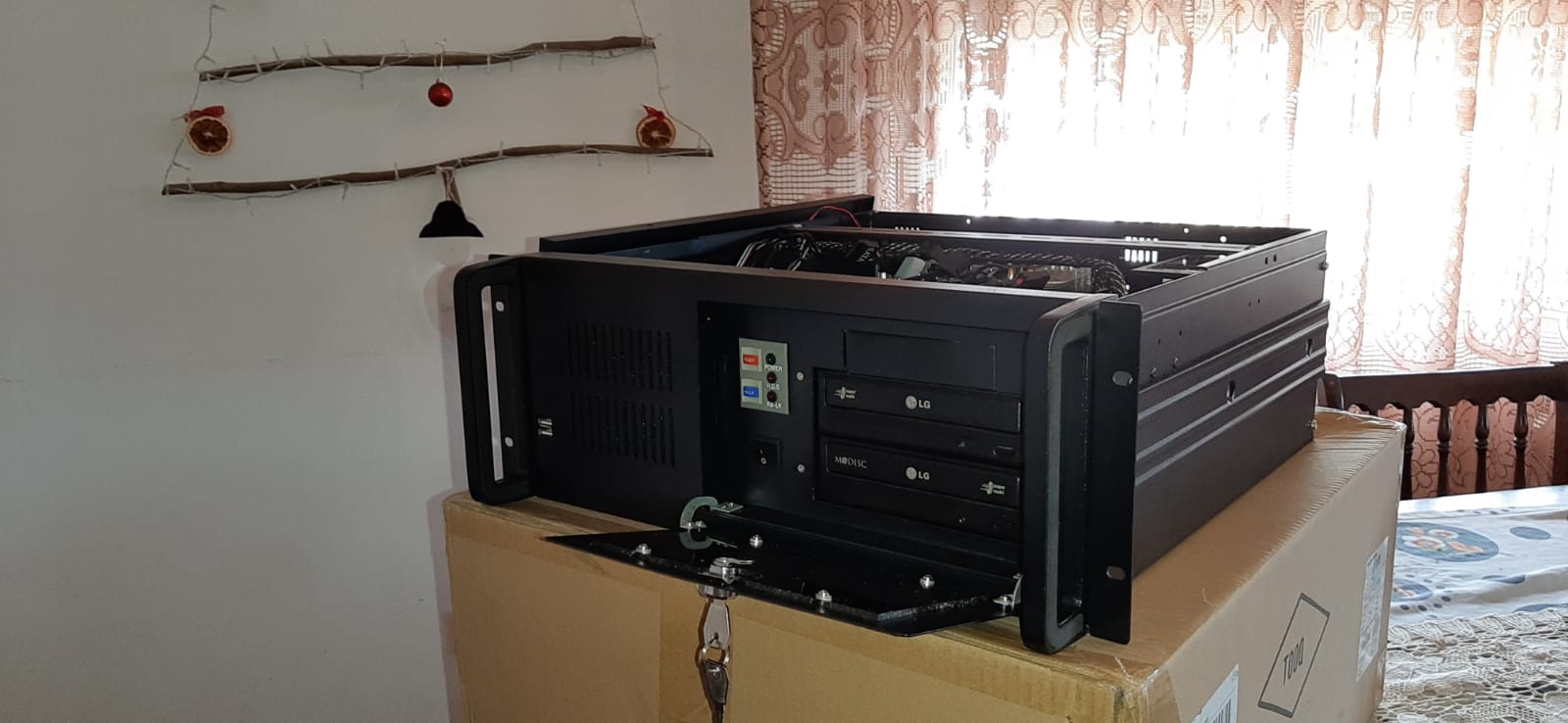

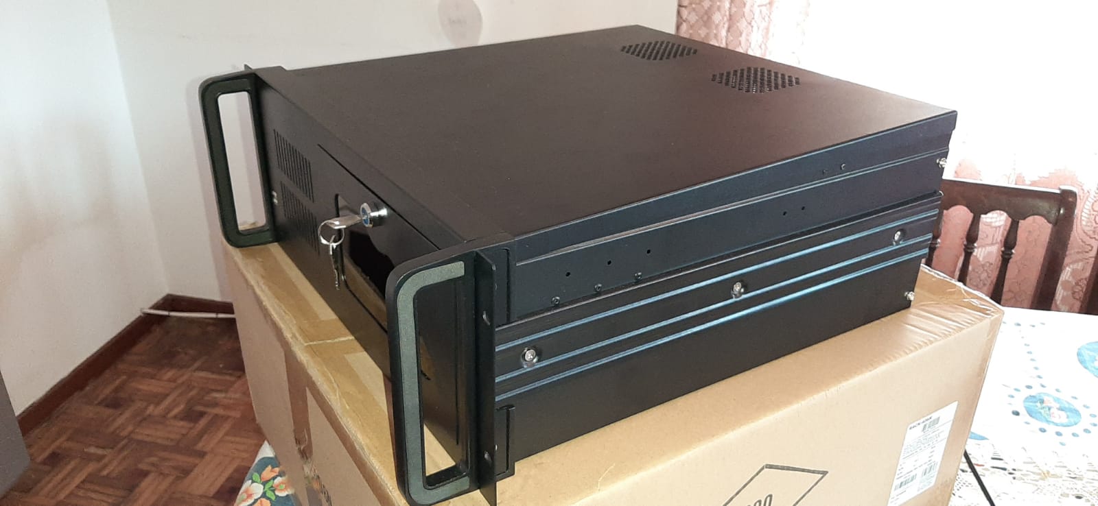

Bună ziua, de ceva vreme ma gândeam cum să fac să instalez un PC (computer) întrun Rack, dacă vă întrebați de ce, deoarece nu sunt fanul Laptop-urilor !!!
Mă gândeam să fac o cutie și în ea să montez toate piesele, dar spre norocul meu plimbându-mă pe Google, am dat de jucăria de mai jos.
Având doar o parte din piese deocamdată nu am reușit să termin tot montajul, zilele acestea urmează să achiziționez SSD-urile si HDD-urile pentru a finaliza montajul. :) :) :)

foarte fain
de unde ai luat carcasa? 8)
 Subiectul mesajului: Re: PC în cutie 4U pentru montare în Rack 19"
MesajScris: Joi Iul 04, 2019 1:04 pm
Mesaje: 61
Salutare, carcasa am luat-o de aici din Spania de la un magazin online de electronice, a fost vreo 80 de euro, am văzut parcă și pe Amazon ceva modele.
Urmează să finalizez montajul și va fi folosita împreună cu două monitoare de 24", mai încolo voi da detalii și despre ce se află în carcasă, nu cred ca interesează pe cineva acest lucru, dar no, așa ca fapt divers !!! :lol: :lol: :lol:

Rezultatul final fiind următorul:
Placă de Bază: MSI A320M-A PRO MAX
Procesador: AMD RYZEN 3 3200G, 3,6 GHz with RADEON Vega 8 Graphics
Memoria RAM: CORSAIR VENGEANCE LPX 3000 MHz, 2X8 Gb
Alimentare: COOLER MASTER MWE750 V2 FULL MODULAR 80 PLUS GOLD
Stocare pe HDD: Seagate Barracuda 7200.12, 1TB
Toshiba DT01ACA100, 1TB
Sistem Operativ pe SSD: Kingston A400 240 Gb
DVD: LG MDISC Super Multi DVD Writer GH24NSB0
