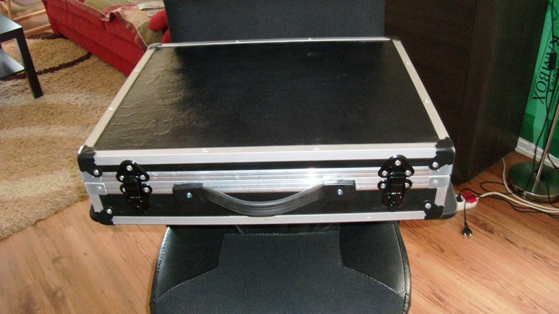

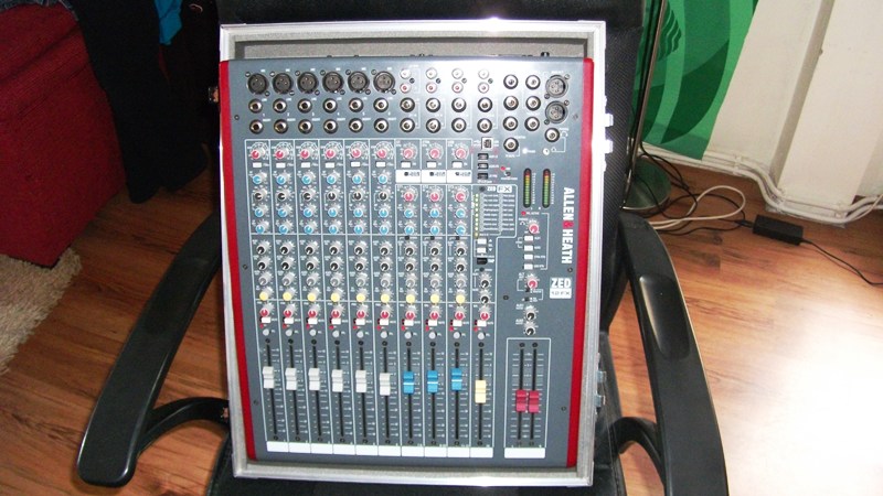

am cautat un case(cutie)pentru un mixer Allen&Heat 12 fx,sub 100-150 euro nu am gasit.am observat ca toate componente pot cumpara,m-am apucat si vedeti rezultatul:

case-ul l-ai confectionat singur sau l-au luat gata facut?
 Subiectul mesajului: Re: Case mixer
MesajScris: Mie Mar 20, 2013 12:47 pm
Mesaje: 221
Localitate: Sf Gheorghe
da,totul manual,taiat ,gaurit,nituri......nu e de vanzare,pretul componentelor e 250-300 ron

"efectul de piele" a iesit accidental,am dat un strat de lac nitro dupa care un spray negru, nu era uscat,probabil nu era compatibil,si a iesit ca o imitatie de piele. m-am speriat,am vrut sa spal,dar dupa ce sa intarit/uscat am mai dat 2 straturi de vopsea neagra si e ok

Miklos, de unde ai luat componentele pentru case?

sper,ca nu incalc regulamentul http://www.soundstudio.ro/productcatego ... omponente/
MesajScris: Joi Mar 21, 2013 8:44 pm
Mesaje: 221
coltarele negre de la Bbrom sau Mivarom am comandat

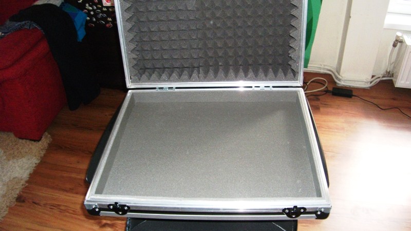

A iesit beton. Partea vopsita, ce material este? Pentru interior ce material ai folosit ..burete cofrat si.... ?

placaj/tego lemn stratificat.e secret,am "furat"covorasul de gimnastica a sotiei cumparat de la decatlon(Quechua?)un fel de burete mai rezistent,de culoare gri

Coltarele (profilele de aluminiu - http://www.soundstudio.ro/product/3641_ ... iniu_30x30 ) cum le vand baietii la metru ? Sau pretul este pentru bara de cativa metrii ?

bara de 2 m

si pretul e ptr 1 m
