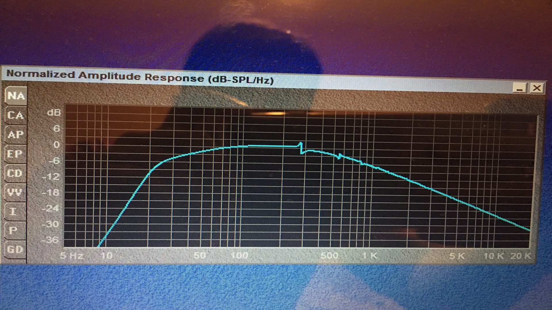

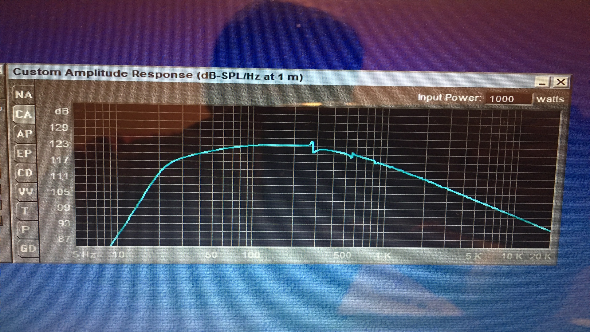

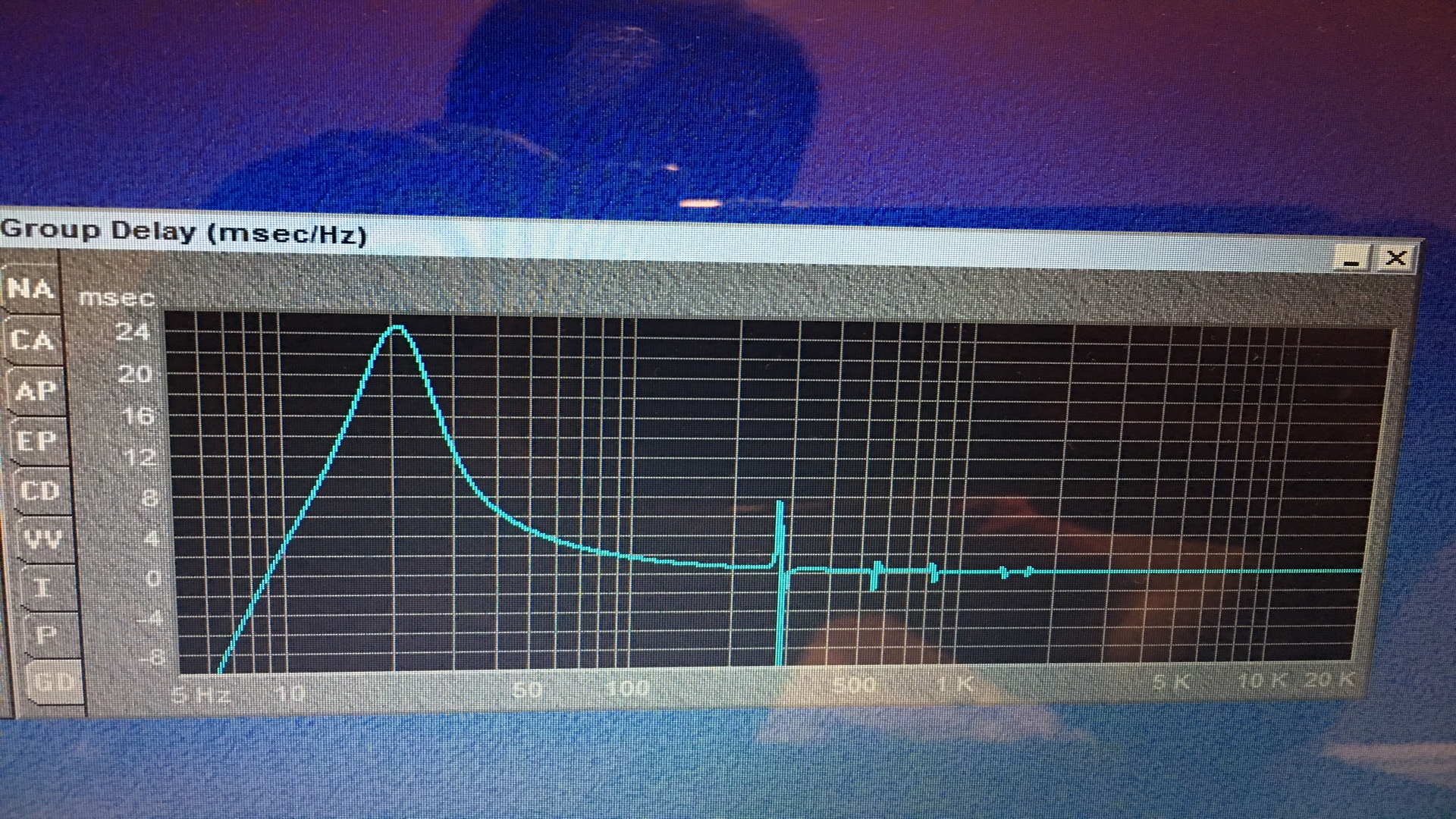

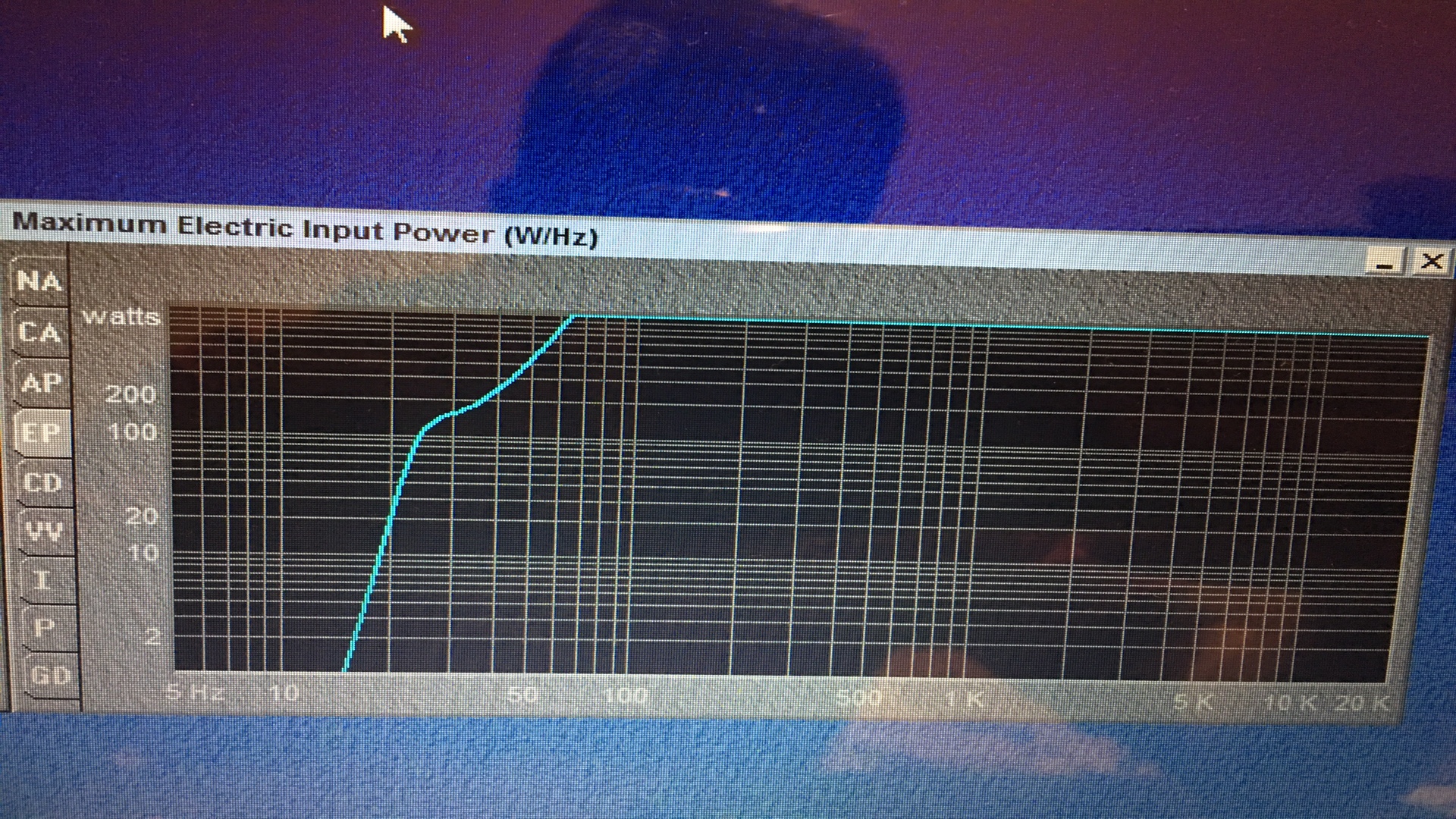

Salutare tuturor,
O parere despre folosirea difuzorului din semnatura (B&C 15BG100) intr-o incinta de 250 litrii, cu tunning la 26Hz. Domeniul aplicat intr-un mini-cinema si utilizabil in frecvente 25-250 Hz.
Va pun in attach, cateva simulari ale respectivului difuzor in incinta aleasa pt proiectare!

Din parametri pare super tare difuzorul :mrgreen:
Mai mult ca sigur va suna super bine.

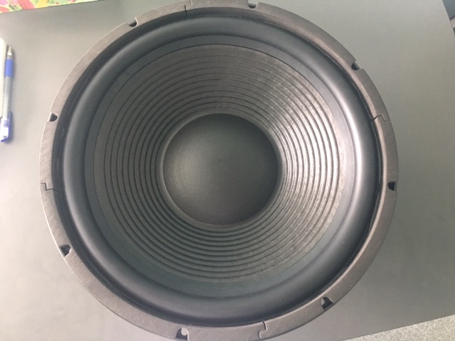

Mi-a sosit "jucarioara" si arata chiar foarte bine. Vom vedea cum se comporta in locul ei de 250 litrii :)
Multumesc domnului Mircea pt seriozitate!
IMG_0941.JPG [ 86.79 KiB | Vizualizat de 34688 ori ]
image3.JPG [ 74.93 KiB | Vizualizat de 34688 ori ]
image2.JPG [ 76.54 KiB | Vizualizat de 34688 ori ]
